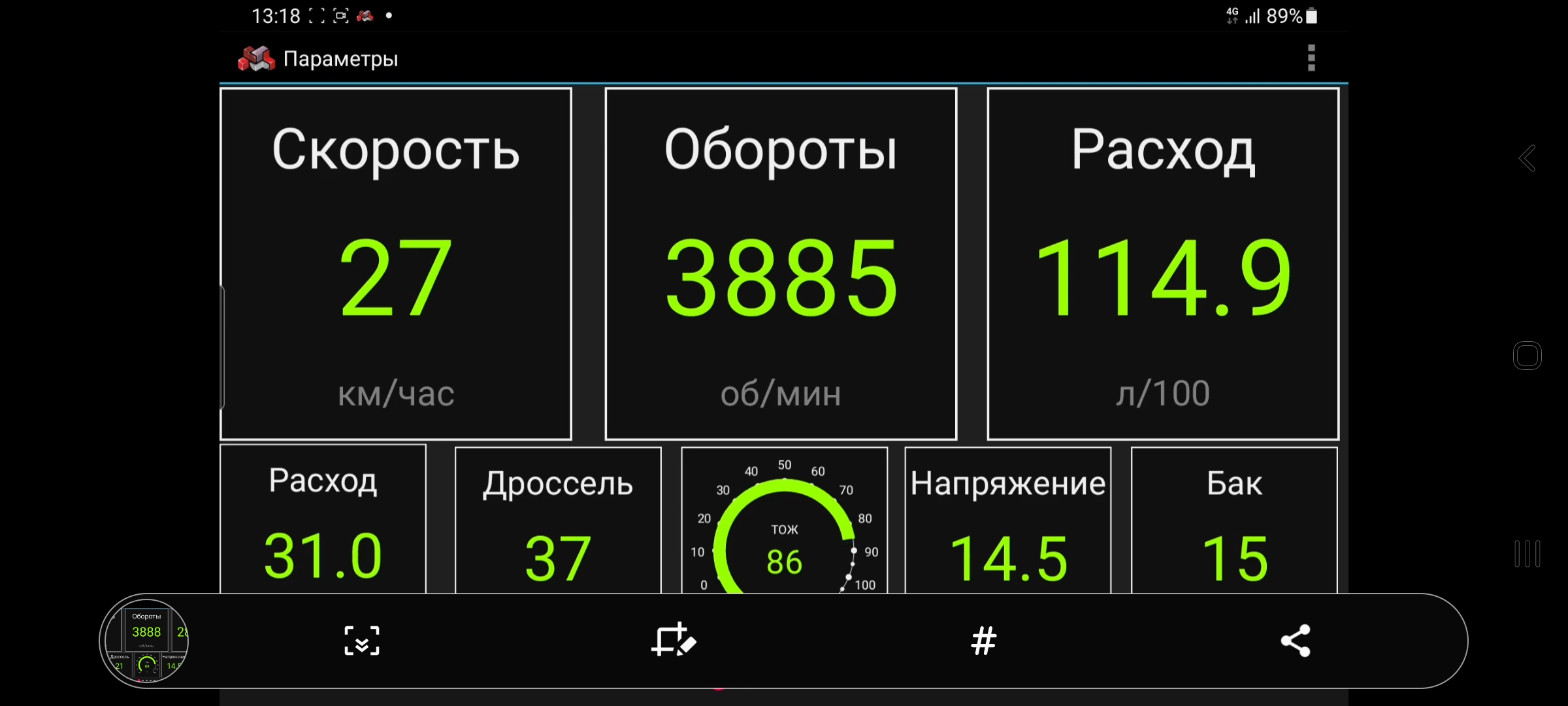

Ты сначала в показаниях расхода разберись. Опять тебя все обманывают похоже, особенно я. )))
И расход 90л на 100км там показывает))) там и больше есть при разгоне.
Из чего следует - нах тебе не сдались сложные приборы. (Шаг влево, шаг вправо помним) поэтому ты их не покупаешь - а куда там смотреть - надо думать. Телефон привычнее и кусовский стрелочный тахометр. Большой палец вверх.
Опять вопросы по дросселю возникнут сейчас. Думать надо, Вася, думать! А потом всякую хрень нести...

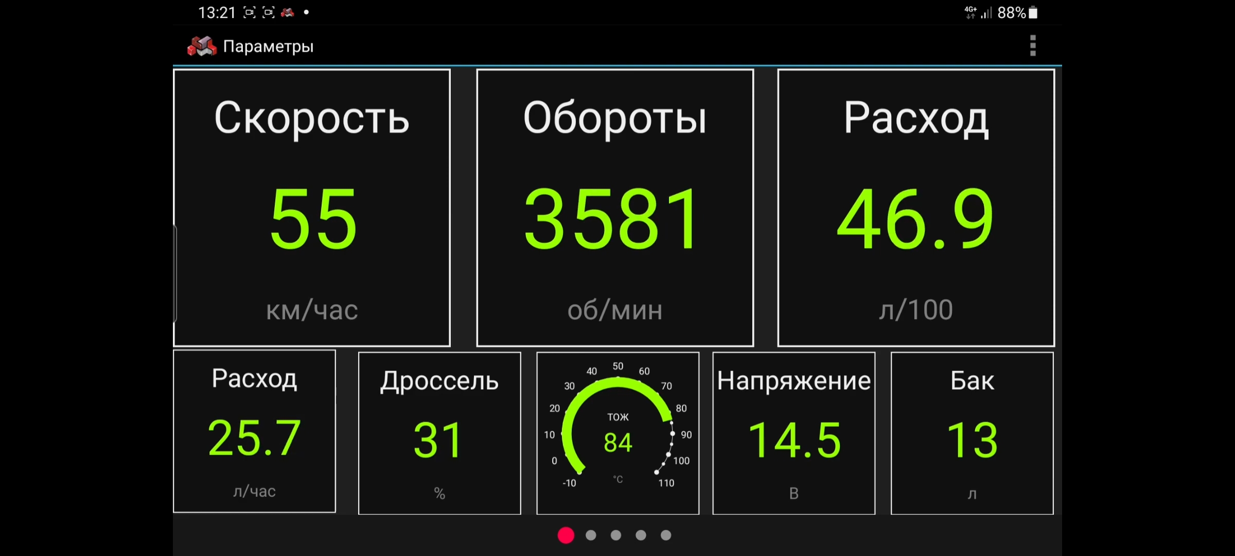

Сообщение ANP » 02 дек 2021, 22:45

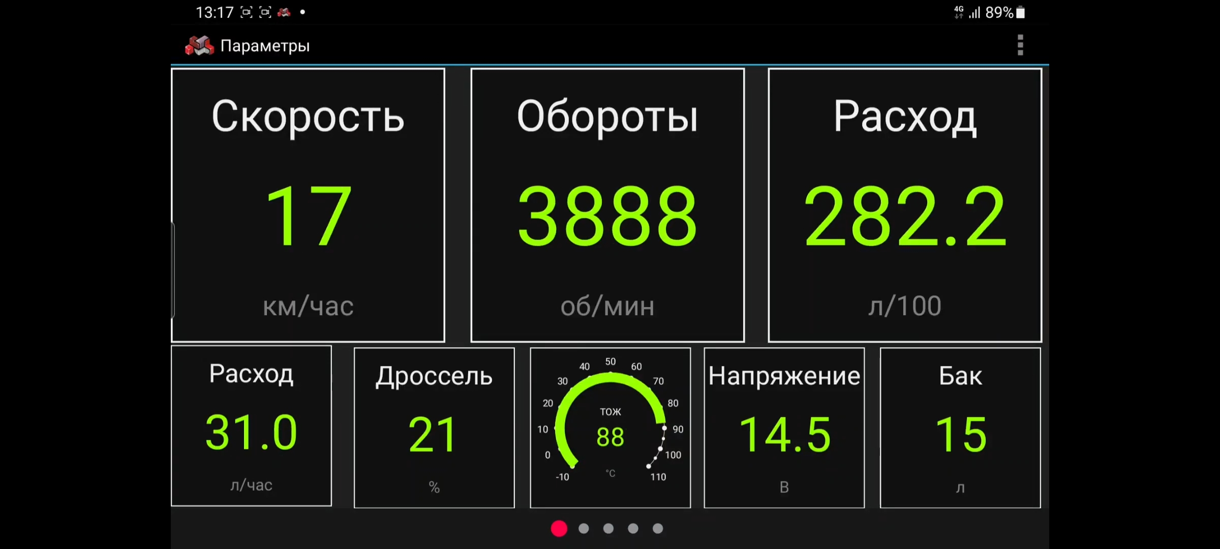

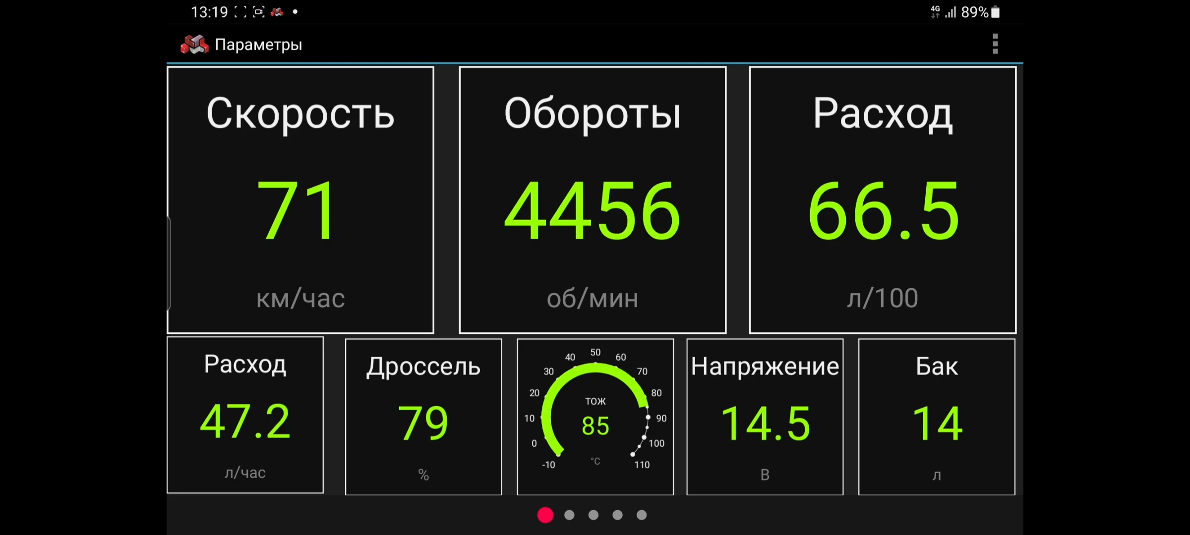

Сталкеру. Ну и вот расход у Миши такой же, как у тебя на 50кмч и скорость у него на 20кмч больше при этом.
Еще фото в режиме твоей крейсерской скорости- на 20л меньше.
Ну и еще тебе бальзам на сердце - максимальный расход.
Дима, обрати внимание на расход за 200л и малееенько открытый "дроссель" - обман опять! )))))))) Чота твоя версия не сходится. Вася, думай!

Окошко .БАК. За время что идет видео 7,40 . расход почти 5 литров . Перемножаем туды сюды . Реальный расход на покатушках примерно 38 литров в час .
У меня параход при перегоне до дачи и обратно , те же 38 литров жует 1час 20 минут . На разных режимах.
Не я придумал . Диагностика показала.

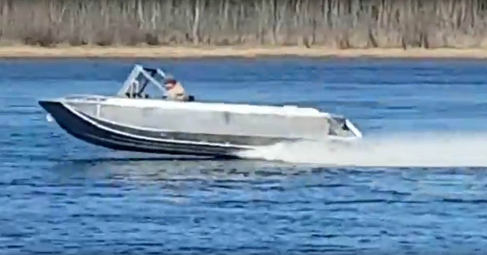

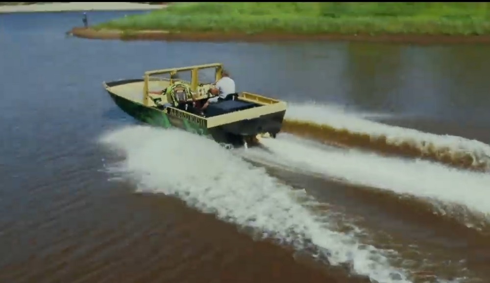

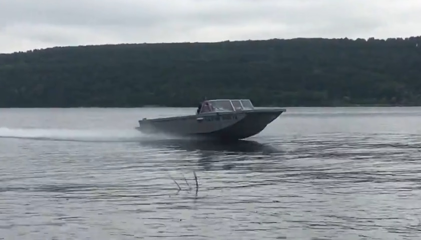

ЧётА, у меня паззл пока не складывается.
Вот смотрю видео трёх лодок.
Лодка Сталкера
Прекрасные обводы, работает и лыжа и реданы, идет, практически, на пятке.
Моя
Шире по скуле, реданов нет - идет гораздо хуже.
У обоих лодок передняя центровка и корпуса достаточно килеватые.
Лодка Миши
Примерно, как моя по ширине скулы или шире чуток, но практически плоскодонная и с задней центровкой.
По идее, должна идти легче всех. Но, сколько я не пересматриваю видео, меня не покидает ощущение, что она гребет воду. Посмотрите на волну за кормой и усы.
Если это так, то логичны и цифры расхода при скорости ок. 50 км/ч и водоизмещении 1200 кг.
Сталкер - 33 л/ч
Моя - 35 л/ч
Миша - 37...40 л/ч
Во все трёх случаях винты Димы, а у меня и Миши ещё и водометы одинаковые.
Что происходит дальше. На такой же корпус Миша ставит новый водомет Андрея с его новым же "чудо винтом". Расход падает 40 до 26 л/ч.
Чудо ???
Означает ли это, что установив винт от АНП на катера Сталкера и мой мы получим расходы 21.5 и 23 л/ч, соответственно???
Если же, лодка Миши не "гребет" и все у нее нормально с гидродинамикой, то тогда становится не понятно, почему она жрет 40 л/ч.

Леша, если ваши корпуса способны иметь такое же буксировочное сопротивление на тех же скоростях, что и у Миши , ну и немного добавить крутящего момента моторам, чтобы прибрать ручку газа, то очень даже возможно. Все килеватые корпуса жрут топливо на мелких скоростях за счет большей площади, относительно плоскодонных, при этом имеют ярковыраженную носовую центровку, что и является основной проблемой при сравнении расхода топлива.
А так же, при замене винта упадут обороты, что с маломощным мотором может сыграть злую шутку - для поддержания той же скорости, сравнимой с плоскодонным корпусом, будет необходимо открыть больше дроссель, что повлечет за собой расход в плюс, относительно мощного мотора в плоскодонке. Конечно все значения на пустых корпусах очень сильно меняются, в том числе и центровка, поэтому однозначного ответа дать не могу, все покажут испытания.
Леша, фото катера Сталкера - на максимальной скорости, при этом и расход у него не 30л, а 70-80. Пусть покажет фото на скорости 50 и Мишу тоже попросим найти соответствующее фото.
