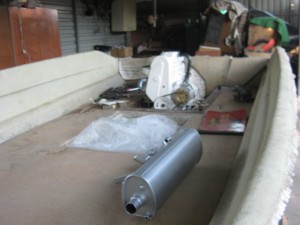

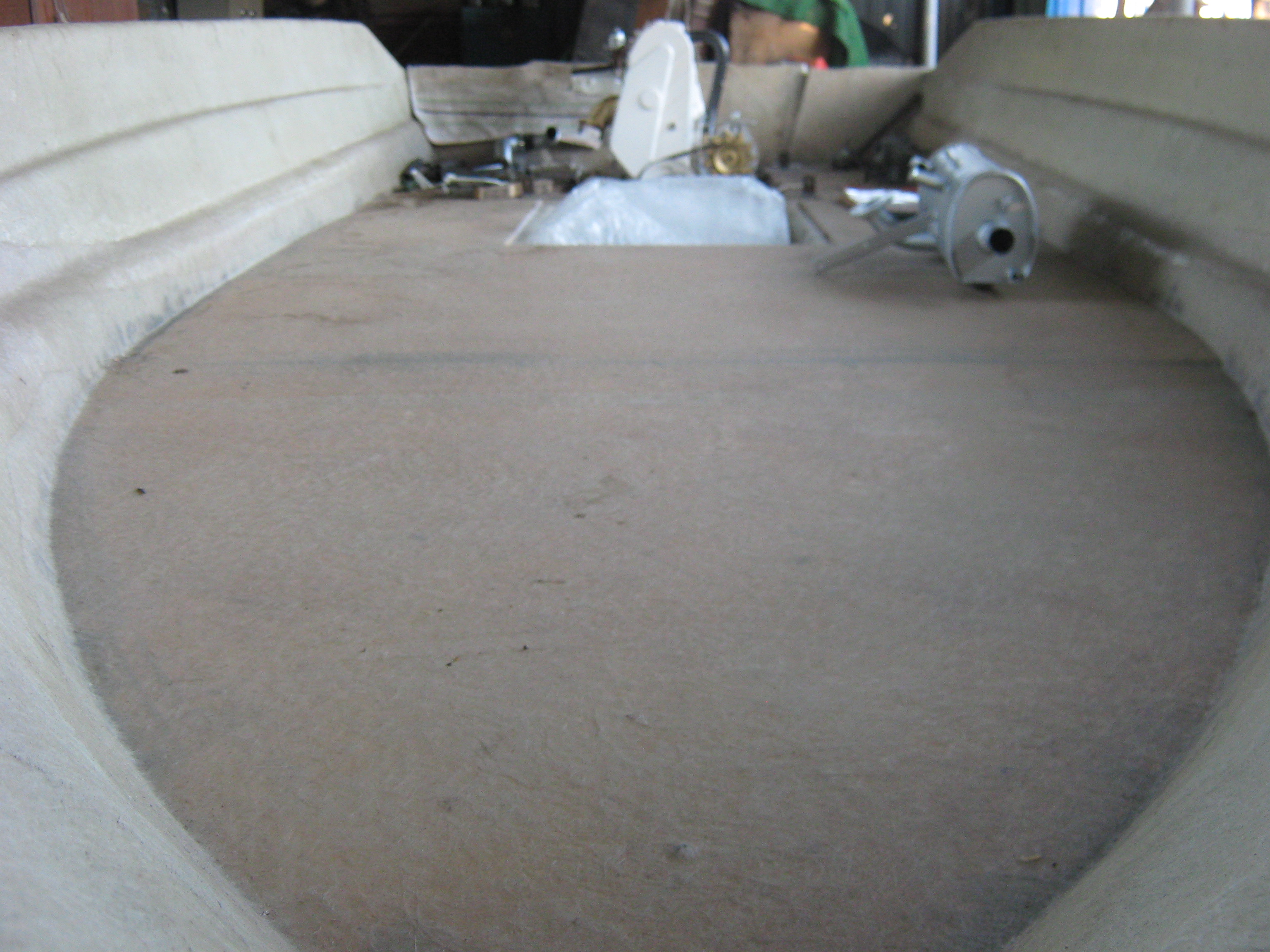

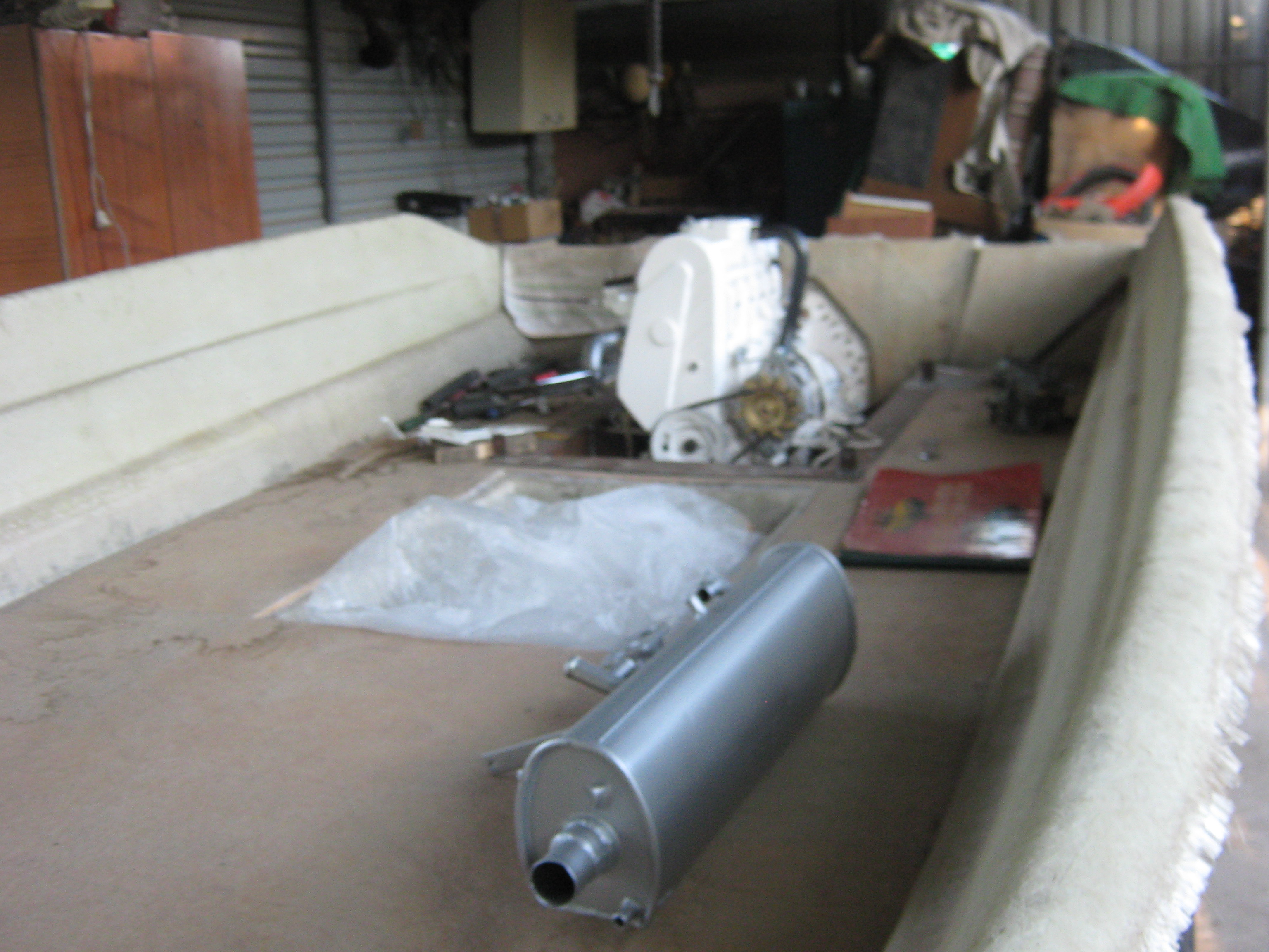

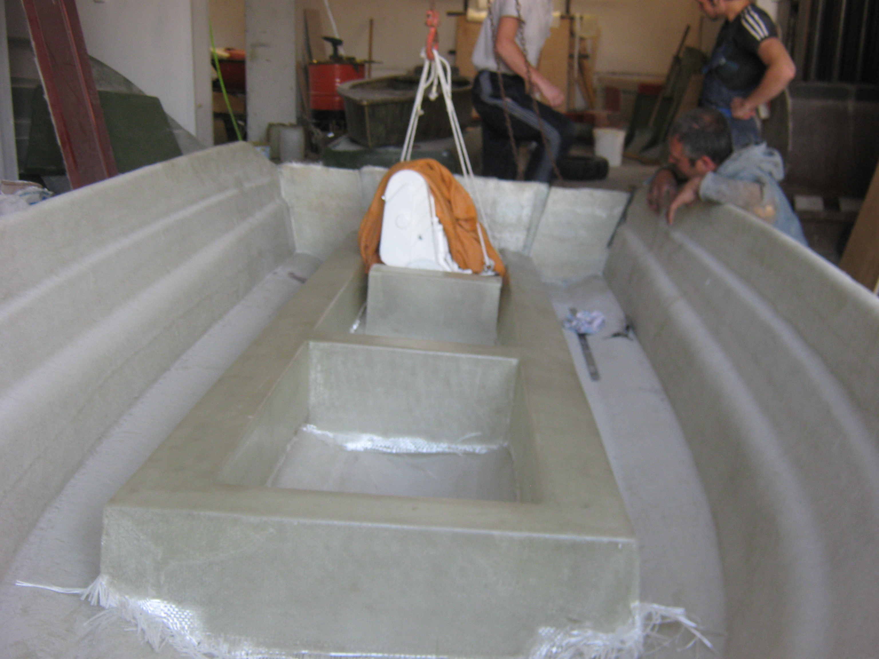

У меня был катерок , сделанный не мной, а, очень АККУРАТНЫМ самодельщиком -для себя. На фото.
Разная фанера, оклеенная слоями стекловолокна (без парафина) с эпоксидкой. (Фанера входила в набор). Оклеена с одной стороны.
С другой стороны - залита горячей олифой.
Я продал этот катер- на 12 -ом году его жизни в ДОСААФ. И там , он ещё прослужил лет 7-8.
Главное в этом катере было-уход за поверхностью. Висел он у меня на подьёмнике. Каждый год я его подкрашивал(днище) -судовой ядовитой краской(в гараже можно самому "ласты склеить" от запаха.) Может и появились чешуйки -манюськи на облезших к концу сезона участках. Но, совершенно-не критично.
В ДОСААФе, конечно-не то. Стоял на воде. Красился -не красился, уж , конечно- не "ядовитой". Под пайолами- как всегда-без присмотра.
Вообщем- был убит -на дуэле, А, не умер от старости.
Я, свои фанерциклы, строил по той-же технологии. Главное, фанеру изнутри- не закрывать эпоксидкой. И хранить -на воздухе.

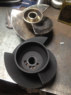

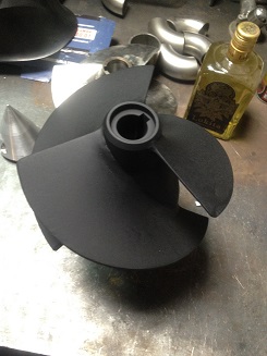

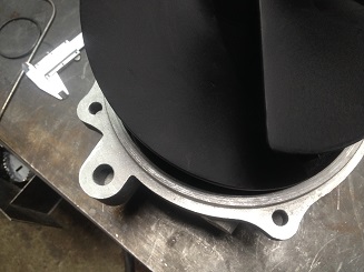

Новый импеллер ф190 с увеличенной ступицей от Сталкера. Рядом лежит традиционный ф200 с ф90мм ступицей
