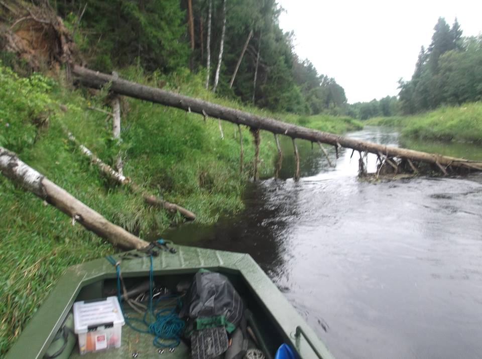

Вот эта лодка

Сообщение дядя Вася » 19 апр 2018, 10:44
Более правильной лодки для дальних экспедиций - давно не видел. :shock:
Есть где-то подробности? Фото?
То что на фото - делал для любителя уходить в "отрыв от цивизации" на месяц- полтора., в одиночку, без всяких спутниковых телефонов, говорил что бывший геолог.
Правда его лодка вызывала большие сомнения - "гандон" из 650 гр. ПВХ в один слой. ("зато лёгкий - чтобы обносить пороги" (с))
Пробовал поговорить о каяке с "рубкой" метров 6-7 (из двух частей) но не встретил понимания - Путешественнику уже за 70. Прошло 2 года - ни ответа ни привета.

На этой лодке человек по Лене из Якутска поднимается до низовьев.
За один сезон проезжает не менее 15 000 км. Пересеклись с ним когда публиковал разработку лодочного мотор "Рыбоход", был хорошим критиком и я ему подарил мотор для испытаний, сейчас в его окружении уже четыре мотора ходят.

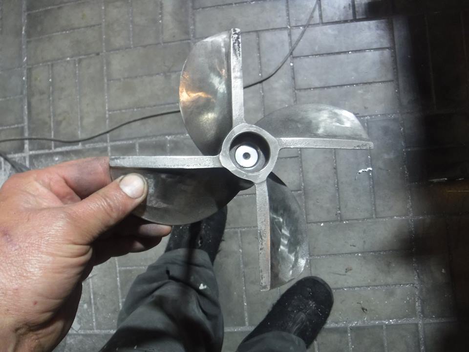

Ну а я поплелся дальше и сделал болотоходную версию этого мотора и соответственно для них винты.
Здесь сыграло осознание не справедливости. Азиатские винты не рассматривал, так как при встрече с препятствием появляются заусенцы и теряется вся прелесть прохода по растительности. А вот американские винты не сопоставимы со стоимостью двигателя для мотора !
Стало обидно за Державу и решил сделать серию винтов по разумной стоимости, а главное стабильные в производстве, хотя производство с натягом...
Но было сделано 16 размеров винтов, а в этом году хочу расширить линейку еще примерно на 16 размеров.
На снимке первые из прошлогодних: левый американец, правый мой
А сейчас разрабатываю новую технологию сборки винтов уже большой размерности с шагом 9" и больше.
Пока сделано два винта 11х10 двух и трех лопасные.
Винты болотоходного мотора
Болотоходный винт
Трехлопастной болотоходный винт

Отлил таких несколько много лет назад. Сплав - ВНЛ (никель)
На ходу пока так и не понял, что это.
Буду пробовать на новой лодке.

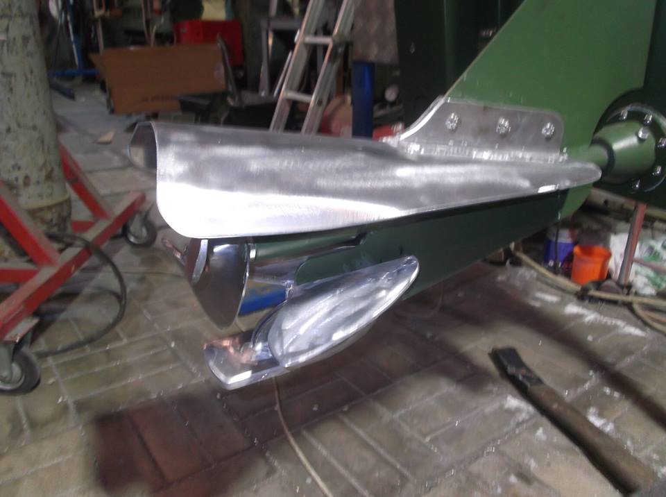

Вот цитирую без перевода промежуточный отчет о моторах второй и третьей серии:
aai59 писал(а):13 500 км. на старом - длинном сапоге и 6500 км. на новом - зеленом. Замеры расхода снял на обоих сапогах с одним и тем же мотором - головой.
Зеленый - обтекаемый, в идеальных условиях, но не "по течению и не против" = 5.5 литров на 100 км., при 2500 об/мин.
Синий - старый, в идеальных условиях, но не "по течению и не против" = 8 литров на 100 км. и при тех же 2500 об/мин.
При максимальных и при отключенном ограничителе оборотов = 4250 об/мин. (слегка тяжелый винт) расход не более 9 литров на 100 км. в среднем (для тяжелых условий - шторм частые повороты и перегазовка, груз как попало по судну и т.д.) . Что интересно - слабая зависимость расхода топлива от уровня газа на пройденный путь. Скорее это связано с обводом корпуса лодки.
Чем отличаются эти моторы на фото ниже видно, у них разная форма подводной части дейдвуда.
Зеленый третья серия, синий вторая и коричневый первая серия.
