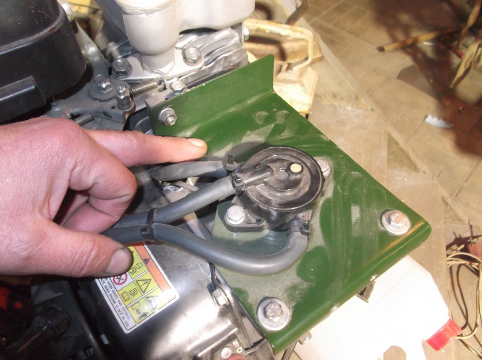

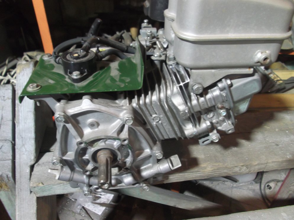

Субару КХ-21 это единственный мотор такого типа который Имеет штатный бензонасос. Ставится - в зависимости от конструкции конечного изделия. Я тоставил так как на фото, на кронштейне, вместо бензобака. Сам бензобак - стандартный лодочный, разьём бензошланга - стандартный. Это позволяет использовать любой бензобак от любого Подвесного мотора.
Глушитель - на фото стандартный, если сделать другой, из нержи - тогда габарит мотора уменьшается.
Ну и самое главное - у этого мотора Нормальный карбюратор (Микуни) без центробежного регулятора и ограничителя, поэтому - мотор выдаёт 5200 - 5600 об мин.
ЭТО - обычные обороты любоголодочного мотора, квадроцикла, снегохода итд
