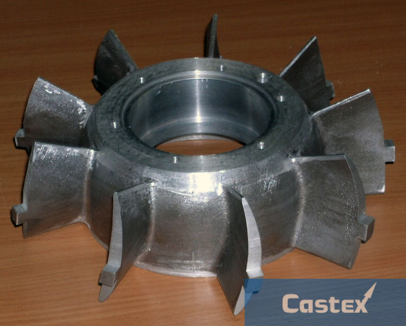

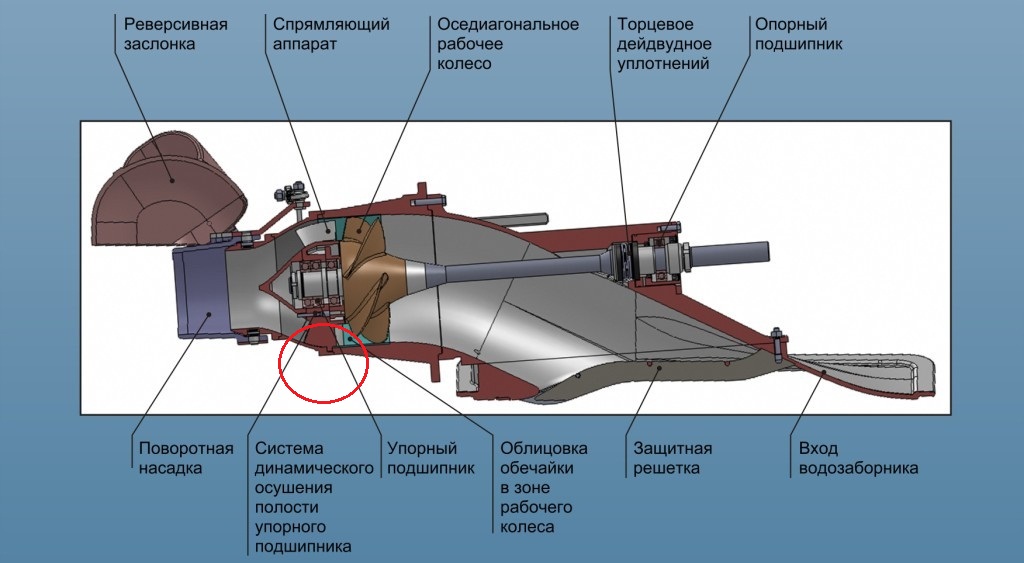

возможны ли неисправности в этом месте?
Привет Всем!
Дядь Вася, а что говорят производители данного водомёта о надёжности крепления статорной лопастной системы к СА, не разобьёт ли посадочные места (ведь они из алюминия, впрочем как статорная лопастная система) к примеру от дисбаланса импеллера. Вопрос без под""ки.
С Уважением Дмитрий

Я бы - вклеил на" сикафлекс", имеется опыт приклейки деталей из нержи, ВНС, на углепластиковые мачты... ничего... так держится.
Лодка Иван-30 после продажи мелкому алигарху рабоче-крестьянского фаст-фуда перебежала Атлантику, там гоняется, кувыркалсь... - там усилия намного больше...
Насколько я знаю - материал лопастей статора.... ну ."не простой" - но об этом просили не писАть.
