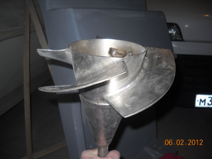

Про хонду не знал. Завтра поеду на разборку поищу V6 3.0 - 3,5 чтобы нормальный крутящий получить на 3500 - 4000 оборотах. Вот такой РК повращать надо

А от чего такой РК?

Жень (Fuso), помнишь мы с тобой про импеллер от спортJeta говорили? У них два типа - получается можно хонду под них подобрать.
Андрей, это завод "Море" Феодосия от Крыма. Д=240мм. Катер большой, водомёт весь в комплекте достался даром. Все живое. Надо только 1 мм наварить на лопасти и вперед.

Сообщение doom-63 » 26 фев 2012, 16:08
virage писал(а):Андрей, это завод "Море" Феодосия от Крыма. Д=240мм. Катер большой, водомёт весь в комплекте достался даром. Все живое. Надо только 1 мм наварить на лопасти и вперед.
Я имел ввиду,какой мотор стоял изначально? Или редуктор был?Или 53-й стоял наоборот?
