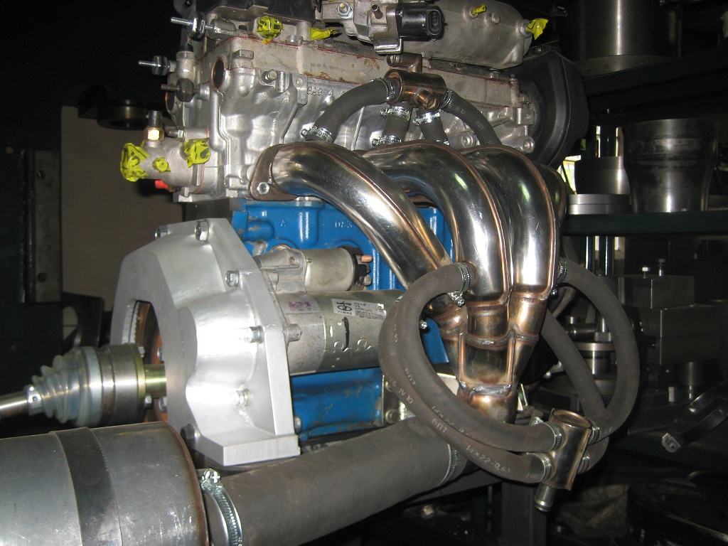

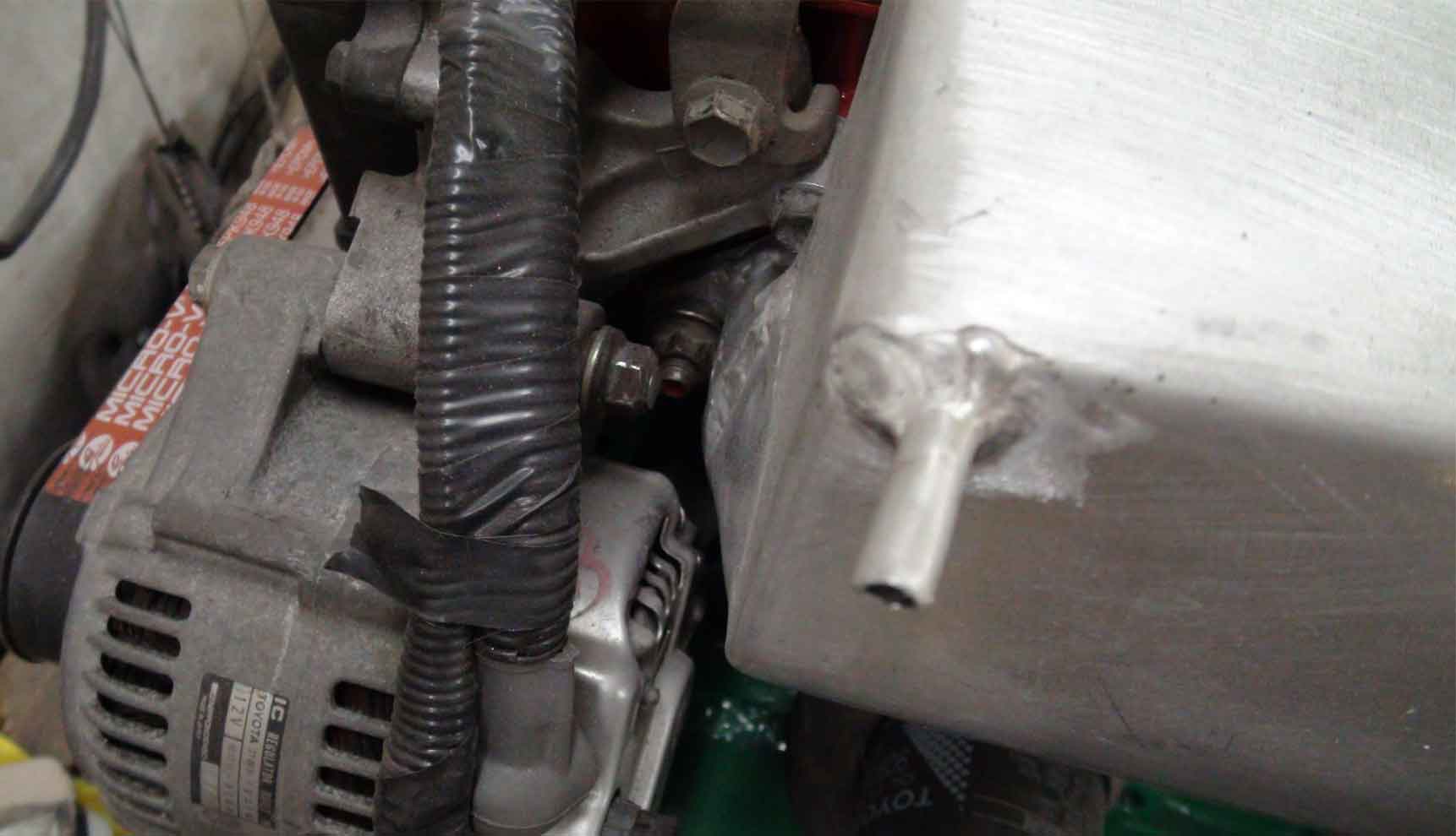

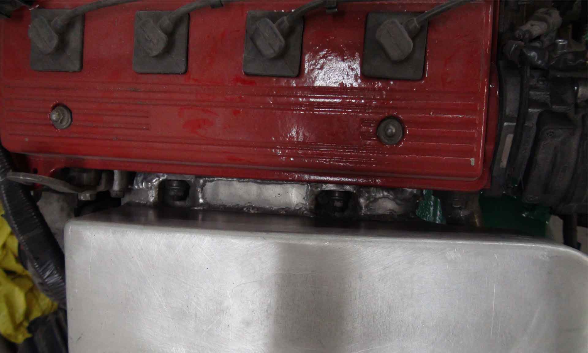

Сообщение Александр » 14 фев 2012, 18:35
к генератору плотненько но не мешает

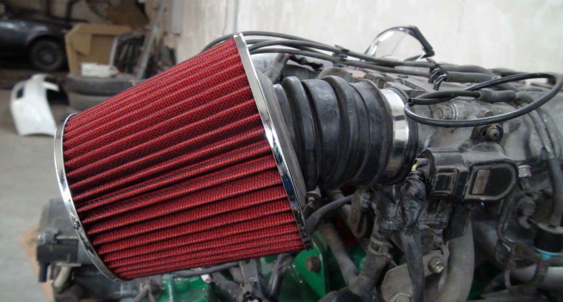

"прибамбасик"на впуск
Re: Выпускной коллектор для судовых двигателей
Сообщение Анатолий_LAI » 15 фев 2012, 16:28
Александр, а от чего коленья отрезал?
Из люминя все же поинтереснее получается, чем из нержи.
Сообщение Александр » 15 фев 2012, 16:55
Анатолий_LAI писал(а):Александр, а от чего коленья отрезал?
"Покрошил" впускной коллектор с какой-то Тойоты , подбирал по внутреннему диаметру.

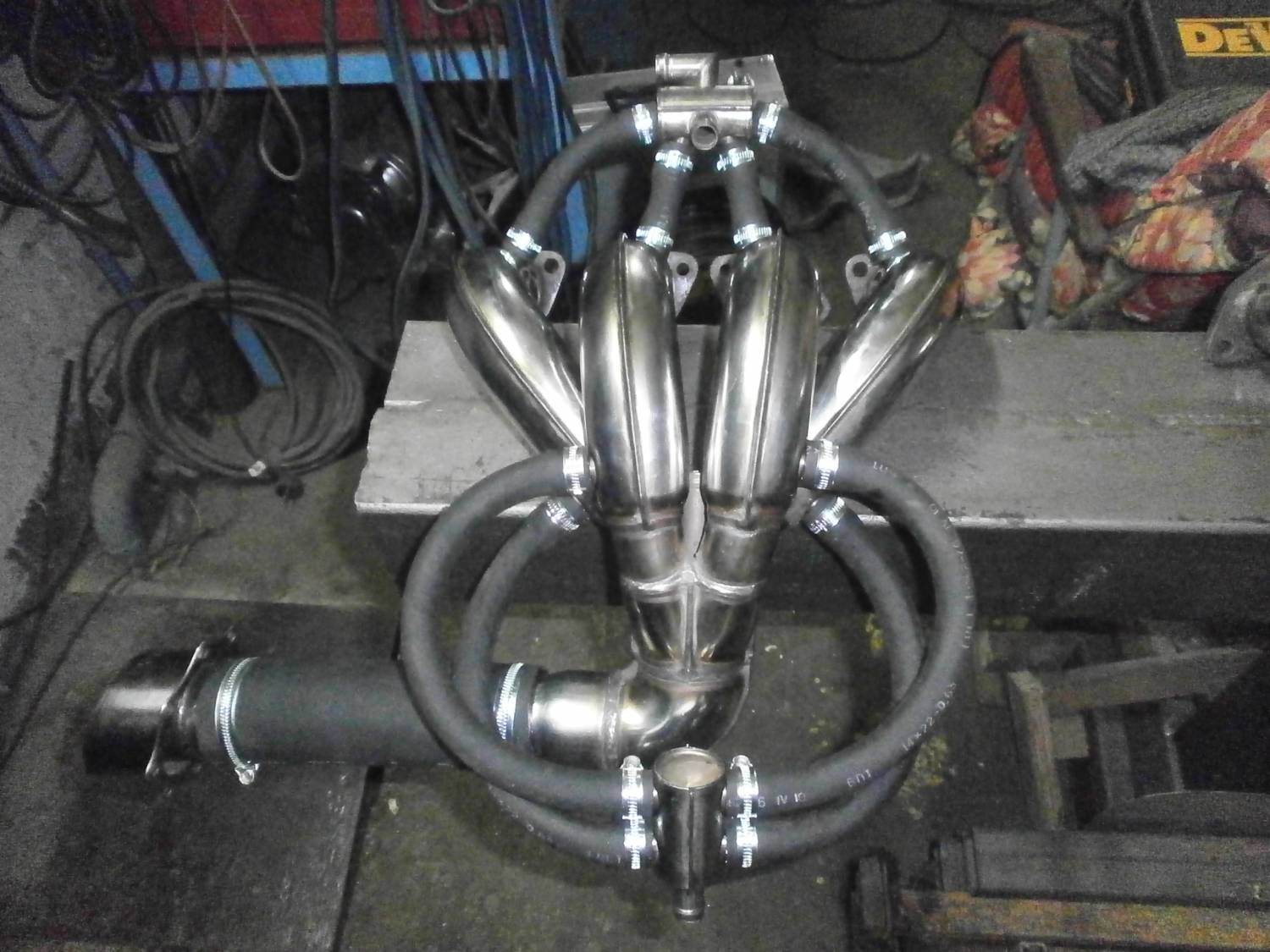

Сообщение SanSAAB » 02 мар 2012, 11:18
Блестит красиво. Трубками увешан - некрасиво.
Если морозить коллектор, то почему не лямониевый?
Сообщение Александр » 05 мар 2012, 19:41
SanSAAB писал(а):Блестит красиво. Трубками увешан - некрасиво.
Тему подчистили ,но как я понял речь про это

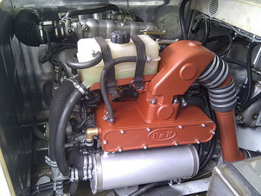

Сообщение DominatorCo » 29 май 2012, 15:51
Так этот коллектор смотрится на моторе

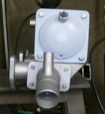

Сообщение DominatorCo » 05 июн 2012, 21:16

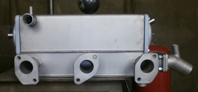

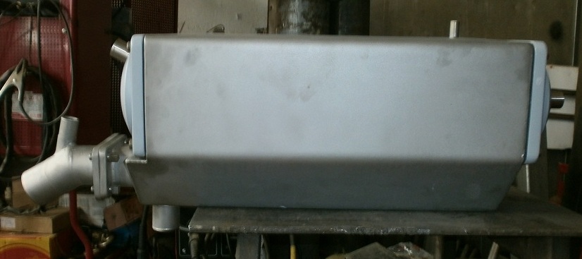

Сделали выхлопной коллектор совмещенный с водо-водяным холодильником для конвертации дизельного двигателя.
Сообщение DominatorCo » 05 июн 2012, 21:54
Ajak писал(а):Что за дизель?
Д-240 "Беларусь" (не турбированный).

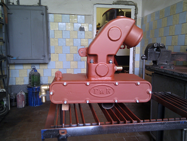

Сообщение Андрей » 08 июн 2012, 19:46
Коллектор для ЗМЗ 409. Новая модель, опытный образец.
