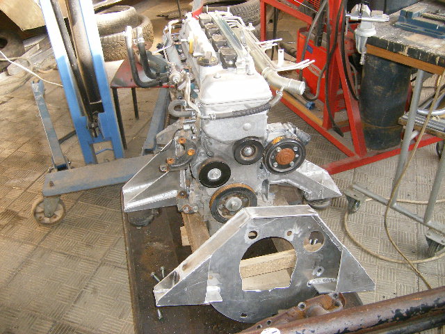

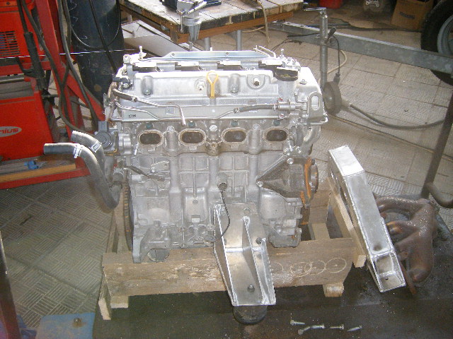

Сообщение дядя Вася » 22 мар 2010, 19:55
Мотор - 4х цилиндровый, рядный, 2х литровый. Как мне сказали авторемонтники - самый массовый.
Выпускной коллектор - будет свой, аллюминиевый , охлаждаемый.
Свой глушитель (аллюмининий).
Забор воды - предусмотрен патрубок из водомета.
Завтра постараюсь сделать фотки, чего получается.

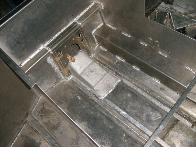

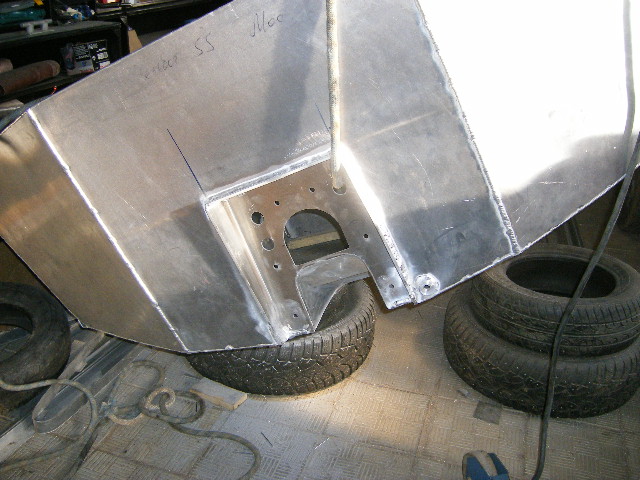

Re: "Тёмная лошадка"

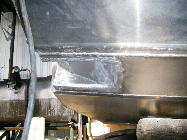

Сообщение дядя Вася » 23 мар 2010, 21:46
Сообщение дядя Вася » 23 мар 2010, 21:47

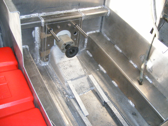

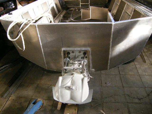

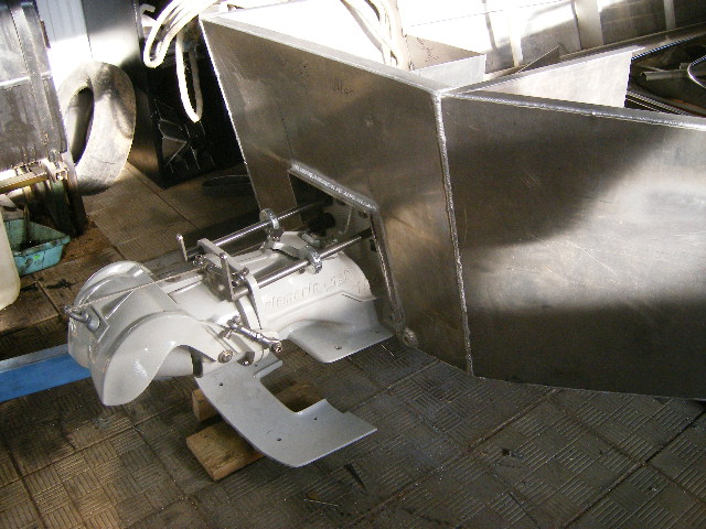

Сообщение дядя Вася » 25 мар 2010, 20:56
Сообщение дядя Вася » 25 мар 2010, 21:42
вот сегодня примерил.... вроде "клеится" пока нормально.
Если сделать кринолинчики (как у экспедиционных катерков "гамилььтон" то с него на плаву можно легко достать рукой до забоной решетки.
Вылет самого водомёта за транец - около 630 мм, это не более чем обычный подвесник.
