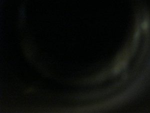

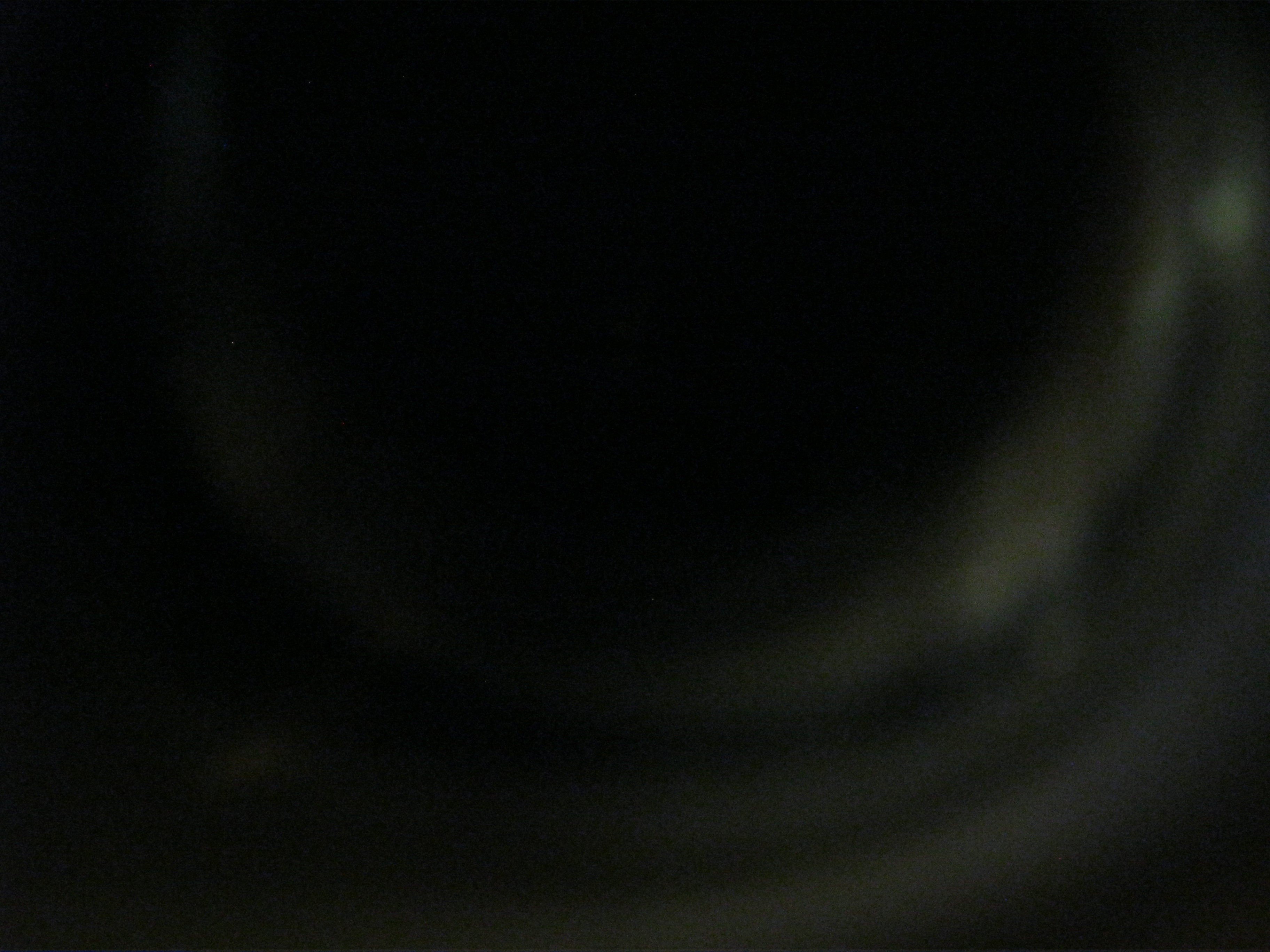

Так вот , еле дождался -когда забрезжит Утро, чтоб сфоткать обещанное - выскочил под навес -в чём чай пью и на тебе - сели батарейки в фотике :o . Нашёл батарейки. Направил стереозатвор -прямо в трубу(выхлопную), ничего не пойму- квадрат Малевича и Всё!!! Выключилась случайно- вспышка. Пока нашёл , жена нежно говорит- "Мы будем выезжать или будем портфолио грузить??? А, попробуйте сфоткать ПЕРФОРИРОВАННУЮ , внутреннюю трубу -через заднюю входную трубу- ведь у меня газы входят в заднюю выхлопную трубу(я вам обьяснял) и выходят в специальную
трубу - под Днище, в эжектор. Такая схема.
Да, там , ДАЖЕ и места нет для прокладок из ваты! :shock:
Короче- фотки -не получились :oops: :oops:
Да и чему быть -тому не миновать. Ночью кончились деньги на интернете, хотя должны -после НГ! Да и как они могли кончится Ночью, если ночью я смотрел Сны , а, не интернет :shock: Спёрли мегабайты!
Вай с Фаем , на работе -просто дохлять, фотки -не грузят. Вообщем -везде Облом!)))
Свои Опусы, тоже - Искать неохота. Сами ищите. ;)
Собственно говоря, этот ватный резонатор , можно и так обмишулить: Все эти "Ваты"; Сеточки; даже и Перфорация- Создают Сопротивление более- менее Проходу Выхлопных Газов, что ясень пень - является синонимом - Сокращения проходного сечения ВГ, а, как мы знаем -Василий- категорически запретил применять этот запрещённый в Маломощных Воздушниках -ПриёМ!!!
Поэтому - только Турбинки и внешнее Гашение Звуковой Волны! Базальтным мумиём.
Фото , только такое. Но, видно: внутри квадрата Малевича- Млечный путь Галактики. Это -перфортруба :oops:
