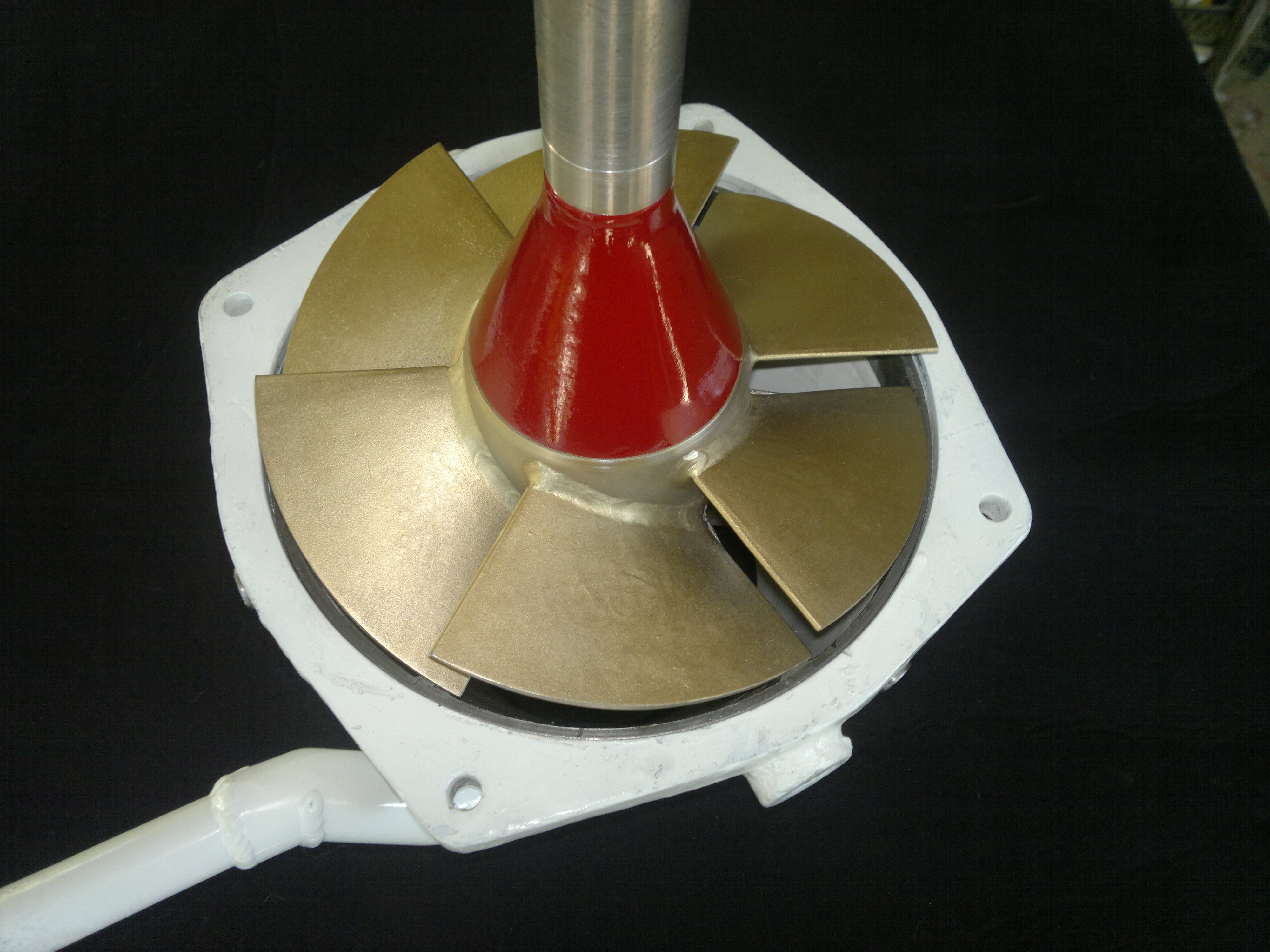

ANP писал(а):Вот так, чтоб не на папирусе... Идея позаимствована у Артема163.
Имхо. Убрать "нахлёст" совсем. (Уйти с Обтекателя).
Уйдут "Потери" от Кавитации -Первой степени; Потери от серьёзных "Перепадов давления" на всасывающей части винта -ввиду глуповатого Обтекателя и , зачем-то - Прогрессии шага по Оси, превуалирующей - задуманного Бернулли по Расходу!!!
И, посмотреть - Умещается винт(Ступица) -в Границы Обечайки?
Для уменьшения, совершенно -неоправданных Потерь -исключить работу Обтекателя, тем более- Корявого , в пределах Обечайки.

Винт хамильтоновский))) Портить не надо, надо искать другие пути решения недокрута желтого винта)
После фиксации визуальных следов кавитации и испытаний покрашу в скоростной цвет!)))
