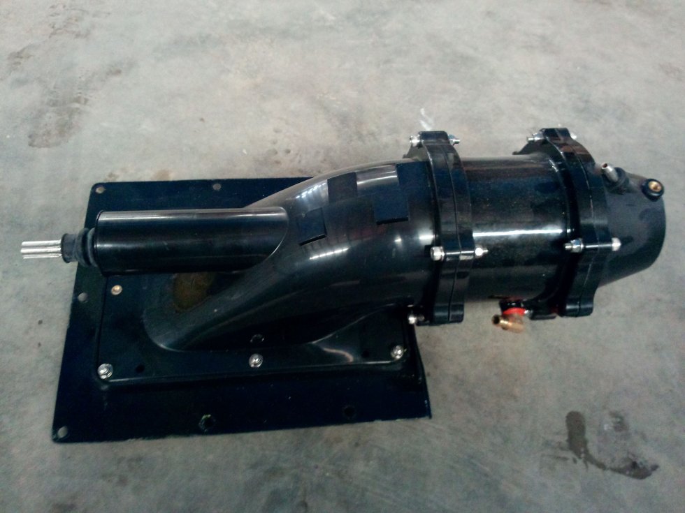

вот попался в архивах - это от кетайской доски.
Готовый - только электромотор прикрутить скотчем, и вперёд, на куске пенопласта . ;)
