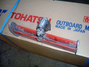

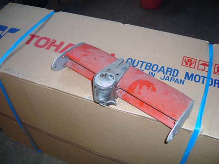

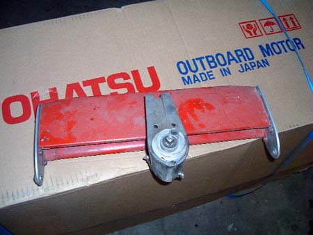

Это нашел у себя во время приборки в мастерской.
Это моя водометная приставка к "Салюту" в основе которой лежит патент Болдырева.Предкрылок который колеблется перед неподвижными крыльями потерян во время ходовых испытаний., привод от вертикального вала обычного подвесного мотора
Теоретический КПД очень высокий. Главная технологическая проблема - разрушение деталей от знакопеременной нагрузки. Маленькие модельки ездили очень хорошо -"масштабный фактор".
Оригинальный механизм преобразование вращательного движения вертикального вала мотора в колебательные движения предкрылка был предложен Болдыревым .Много лет назад встречался с Болдыревым(статейка была в КиЯ - оттуда нашел адрес) -забавный старик, умнейший мужик. В свою время в МАИ по этому принципу строился самолётик с незначительным предстартовым пробегом и очень небольшим размахом крыла. Но он был недостроен, точнее не дали довести до лётных испытаний. Тему прекратили финансировать, засекретили и положили в архив, со слов самого Болдырева - гадили завистливые пидорги ;)

вот тут есть картинка ходового макета, который сделал Болдырев для исследований своего привода в жидкости, привод был сделан от электромотора 24 в.....этот макет - я держал в руках.
Отсюда и "зачесались руки" сделать.... лодочный плоский водомёт, мой вариант - отличался тем, что было два неподвижных крыла....так не нужна была "подьёмная сила"......нужен только "вектор тяги вперёд"... ;)

Вась, я давно уже ушёл от такой конструкции, при этом убрав механический привод, то самое слабое место, которое у тебя и накрылось, как и Болдырева, кстати.

Так я....."тоже ушел" ;)
Это было сделано...примерно в начале 90-Х.... :shock:
Сейчас - по моторам выбор шире, полно воздушников разных мощностей как с горизонтальным так и вертикальным валом...
тогда - был только "Салют"....но зато - был "свой завод" на котором во многих цехах самые квалифицированные станочники... меня "любили"....так как у меня была Валюта....медицинский спирт :lol:
Конструкция - это хорошо, я реально ездящая железяка убедительней как-то... ;)
