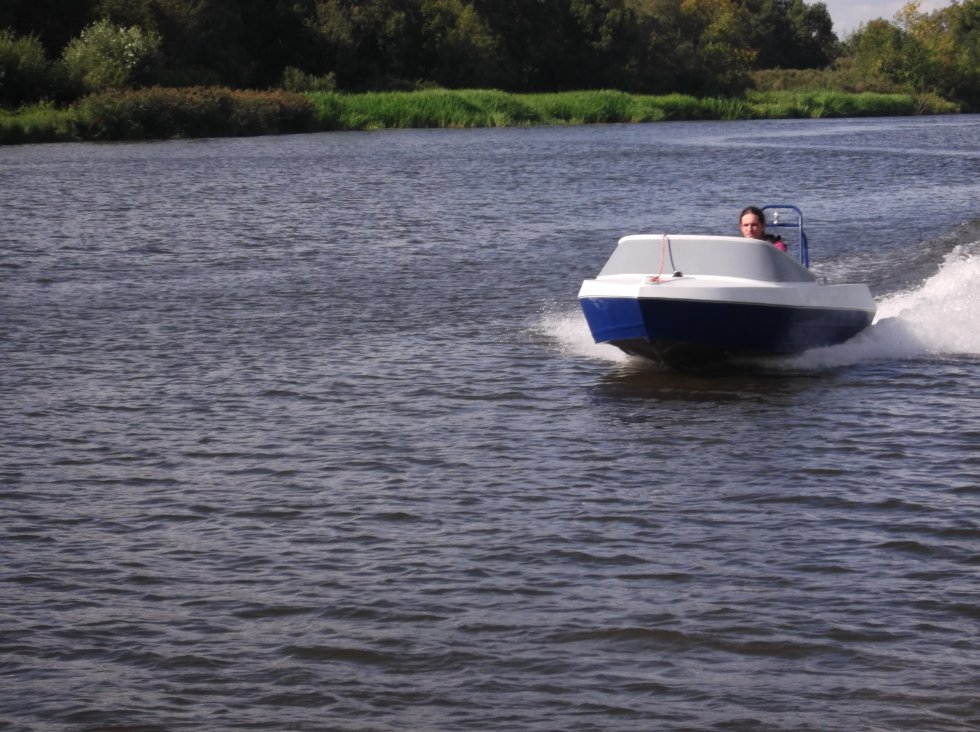

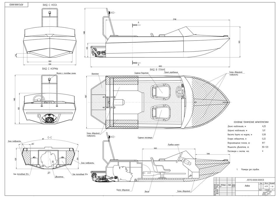

Джет-багги 1.
Сделан под впечатлением картинок и ютубных роликов, опыта нет, поэтому все копировалось .
Обводы получились не удачные, брызгаются, но зато стала понятна технология сборки.
Вот эти чертежи - гуляют как "бесплатные" так как дал одному мудаку, по интырнетному знакомству, который позиционировал себя как "конструктор". Нужно было перести в цифру. Когда пришлось варить крой , который сделал" конструктор" - стало всё понятно . Нестыковки и зазоры до 15 мм. Кто варил алюминий - тот поймёт, остальным обьяснять бесполезно.

Сообщение дядя Вася » 19 сен 2018, 20:38
вот эти картинки к чертежам не имеют никакого отношения.
http://www.jetboatforum.ru/viewtopic.ph ... &sk=t&sd=a
Нет никакого понятия о технологии сварки корпусов итд итп.

Джет-багги 1 был потом покрашен в жёлтый дизентирийно-диарейный цвет и назывался "русбот" итд .
Ну всё как обычно, к любому делу как обычно приклеивается всякое гавно , с целью чего то стырить, "поделить прибыль" итд

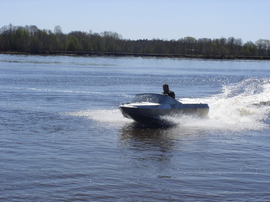

Джет-багги 2.
Это уже заново, с учетом полученного опыта.
После долгих поисков нашел рядом заводик - там Грамотный Конструктор с большим проиводственным опытом перевёл мои "ватманы в карандаше" в цифру, одновременно там был Лазер 4000 х 2000 хороший новый гибочник с длиной ножей 4000 и САМОЕ главное ножи с R4 мм - иначе Амг5 при гибе 90 град трескается. Качество материала Реальное а не по бумажкам-сертификатам упало и нестабильное. Кто занимается серьёзно серийным производством лодок так же это заметили. Я общался с народом на эту тему, конечно в общалках этого никто Никогда не напишет. "Общесттвенность" заорёт как стая испуганных макак-гомодрилов. ;)
Таких сделано несколько.
Чертежи (крой основных деталей) - остался.
Стоит это - 15 000 руб.

Файлы кроя есть.
Это картинка которую просят при регистрации самоделки в ГИМС.
Но в разных регионах они ,"госслужащие" ведут себя по разному.
