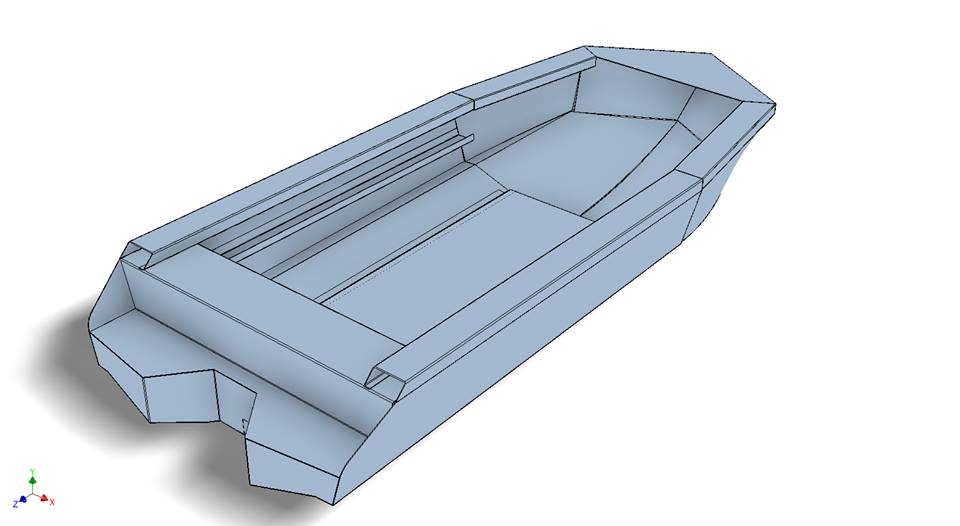

Сообщение дядя Вася » 23 ноя 2017, 20:21

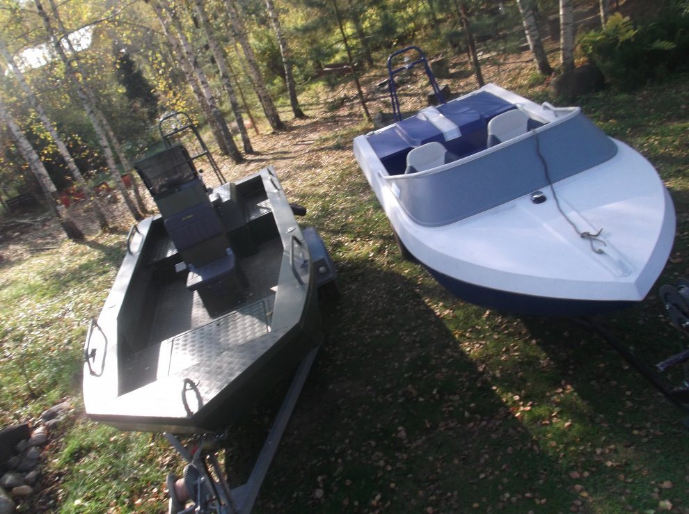

Дорисовал новый проект.
Назвал "Джет-багги 2".
Сам термин придумали мы с Димоном , он прижился и появилось туева хуча подражателей.
Бог с ними, с убогими. ;)
Сам проект.
В него заложено всё удачное , что было придумано и опробовано в предыдущих проектах "Джет-багги" и "дед Мазай"
Размер , примерно 3.6 х 1.5 м
Масса , примерно 120 - 130 кг.
толщины - лёгкий, днище 3 мм + накладка шириной 500-600 мм 3 мм , остальное - 2 мм.
более суровый - днище 4 мм+ накладка 3-4 мм , остальное - 2.5 мм
на фото - 2 варианта Джет-багги, слева (зелёный) более практичный.

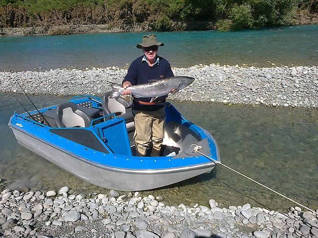

Очень понравилась лодка Томаса. (Новая Зеландия)
Сделана по принципу - "Сложно - может сделать каждый мудак, и ты попробуй сделать просто" :D

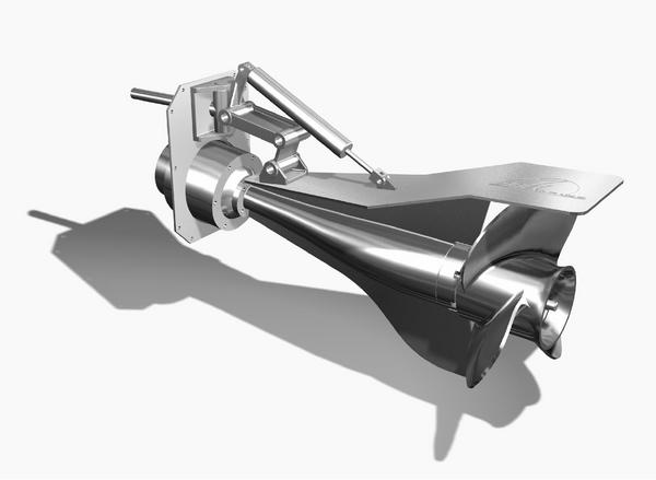

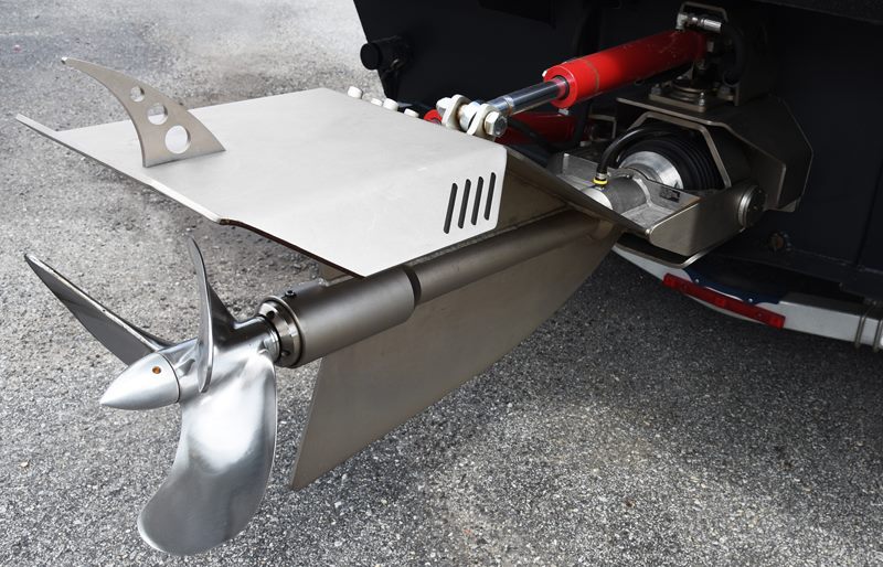

с подвесниками - все понятно.
водомёты...имеют очень узкое применение, на сегодня реальный агрегат это только Ямаха 700 куб с ее водомётом, запчпсти делает Солас.
А вот что-то типа такого - https://www.youtube.com/watch?time_cont ... xgRa_bJCfA
это гораздо практичнее для нашей Средней полосы и далее на Юг до самой Астрахани.
Только это на до сделать без тупого копирования и гигантомании - под Массовый воздушник 25 лс. Их - навалом. И кетайцы со своим свирепым мерчендайзингом завалили уже 650 куб 2х цилиндровыми моторами (копии хонды_ на подходе 750 куб и 1000 куб.

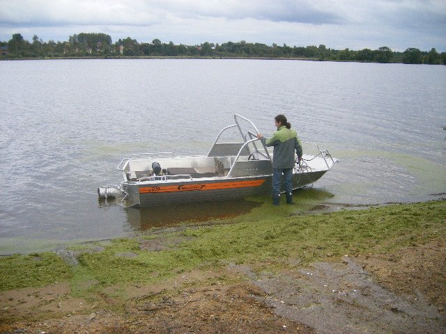

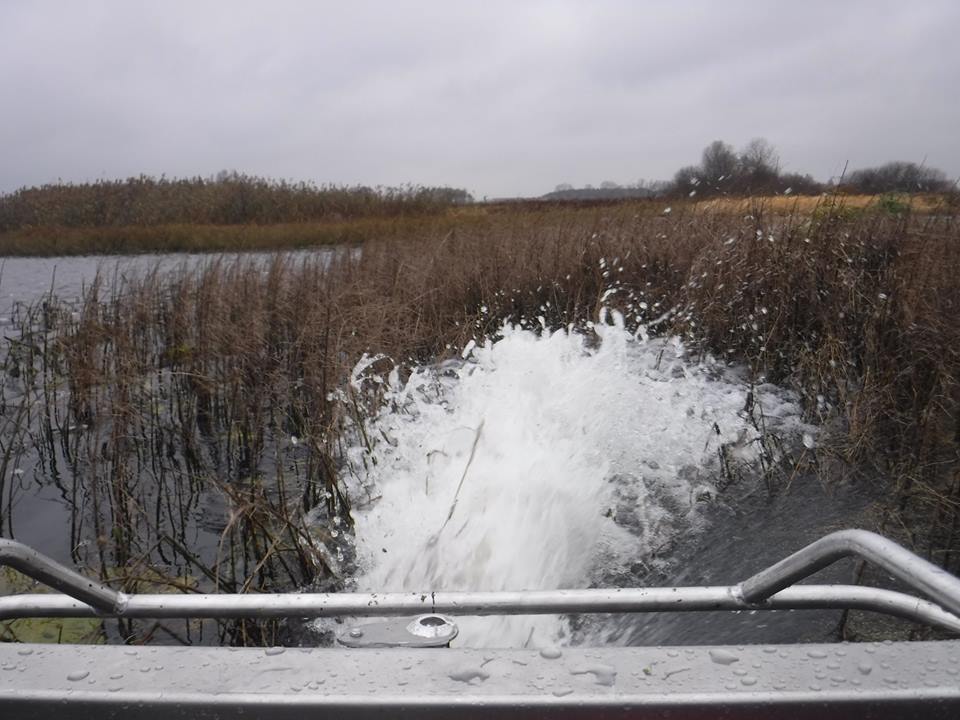

Re: "Джет-багги 2"
Сообщение дядя Вася » 16 дек 2017, 13:08

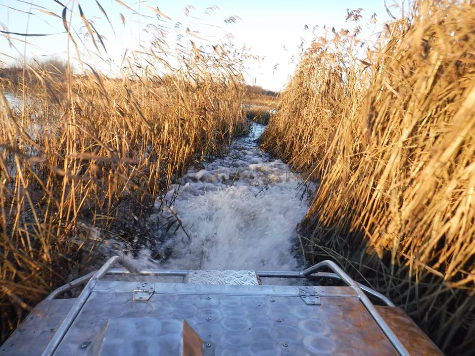

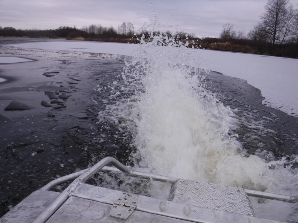

Испытания "Водомера" - дали новый импульс в работе над везделазной лодкой. ;)
Жаль конечно времени и средств потраченных на водомёты "классик", но это хорошая прививка против всякой интырнетной херни на эту тему.
Склоняюсь такой же поставить на "Джет - Багги 2", мотор воздушник 20 - 30 лс будет "дешево и сердито".
А трава и шуга - будет абсолютно пофигу. ;)
