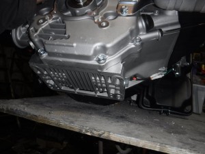

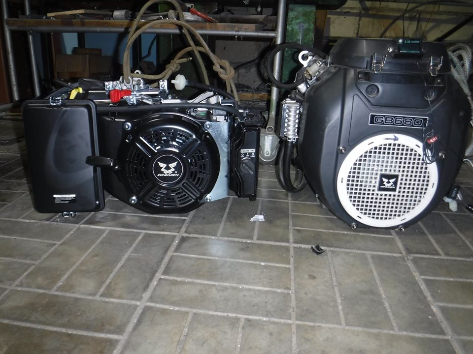

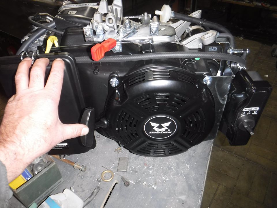

Вот пришел мотор.
Он слева 620 куб , справа - обычный "чоппер" воздушник.680 куб.
Сообщений: 4921
Re: "Водомерка-2".

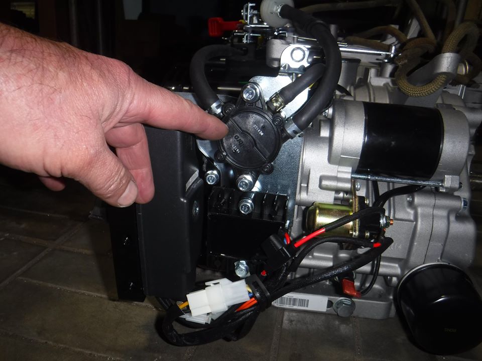

Сообщение дядя Вася » 18 ноя 2019, 18:02
строенного бензобака нет - есть бензонасос

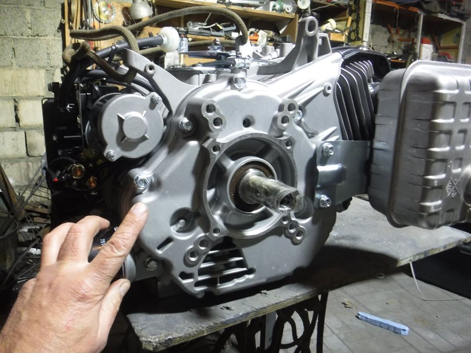

Re: "Водомерка-2".

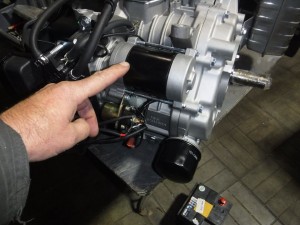

Сообщение дядя Вася » 18 ноя 2019, 18:09
Есть два стартера - ручной и элетрический.
Вспоминается аналогичный американский "брендовый" мотор - за месяц сгорело 2 реле-регулятора , один через 5 часов, второй через 20 минут.НО ручного стартера не было, мотор стоял на болотоходе....гимморой был канкретный .
Он быстро уехал туда, где связи НЕТ, мотор не запускается (разряжен АКБ) лодка тяжелая .
"Эротик-шоу" на шесте 6 часов - ОЧЕНЬ способствует переоценке ценностей. ;)

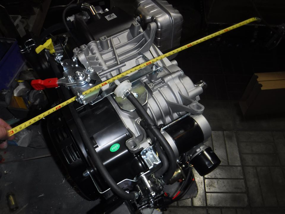

Re: "Водомерка-2".
Сообщение дядя Вася » 18 ноя 2019, 18:14

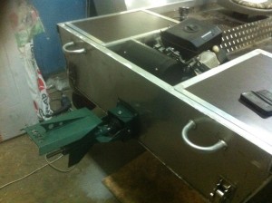

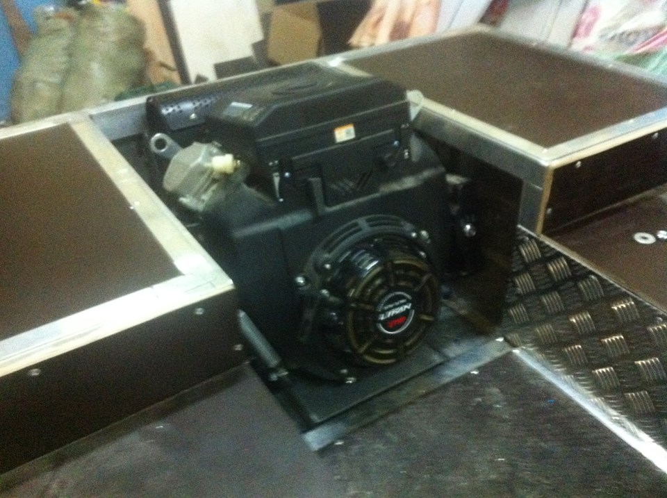

Теперь можно компоновать моторный отсек.
Длина его вырисовывается - 600 мм.

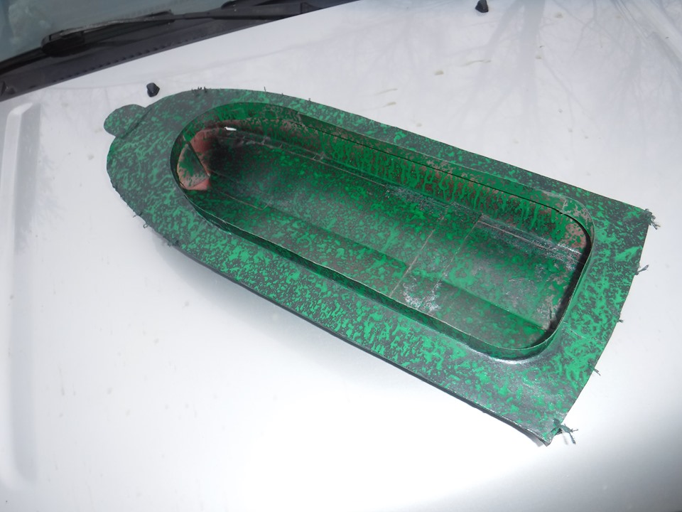

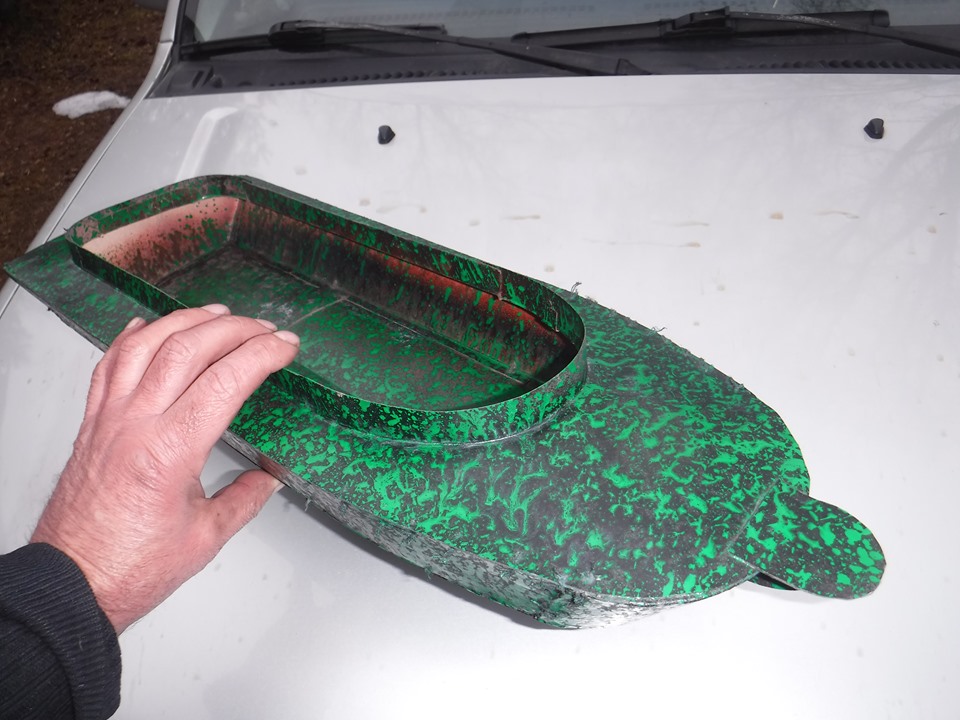

Сообщение дядя Вася » 05 мар 2020, 20:44

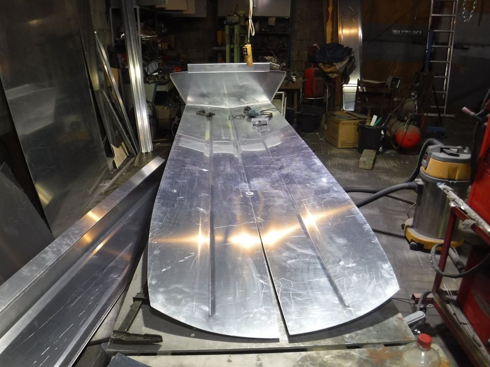

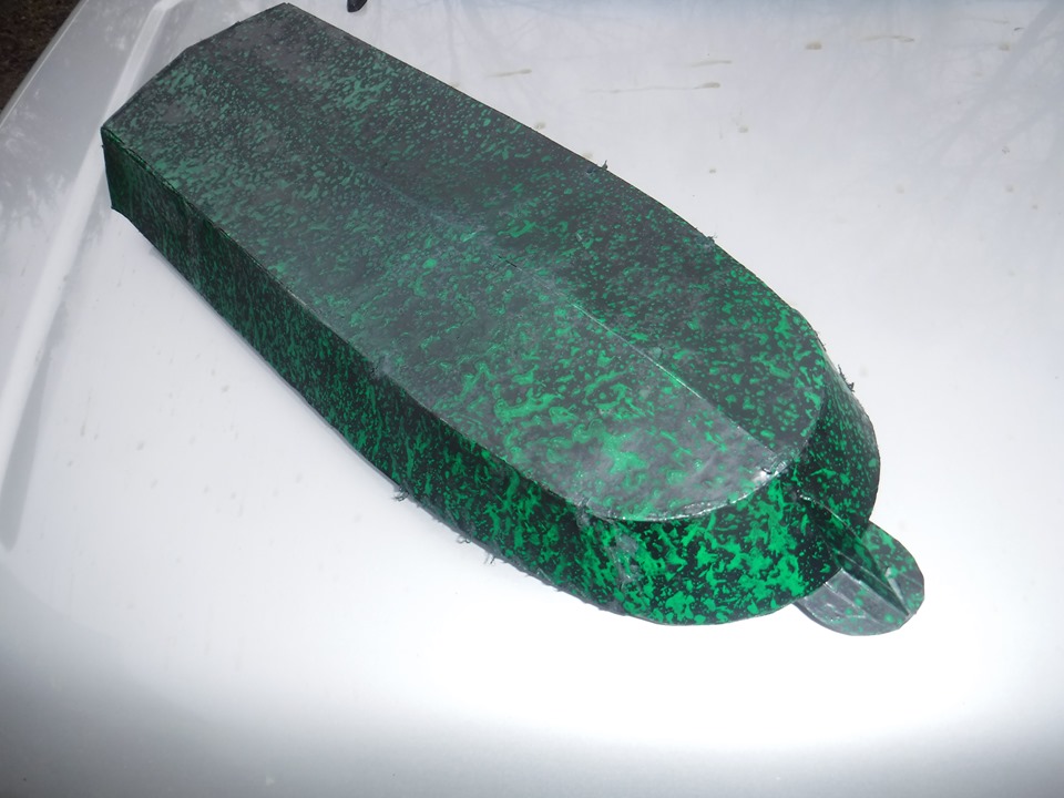

Доделан крой.
Склеен макет, это бумага , распечатан на плоттере в масштабе , на всякий случай проверяю.
Цена ошибки высокая, если будет запорот лист нового Металла.
как косячат "компьютерные гении" - знаю не из тырнета. ;)

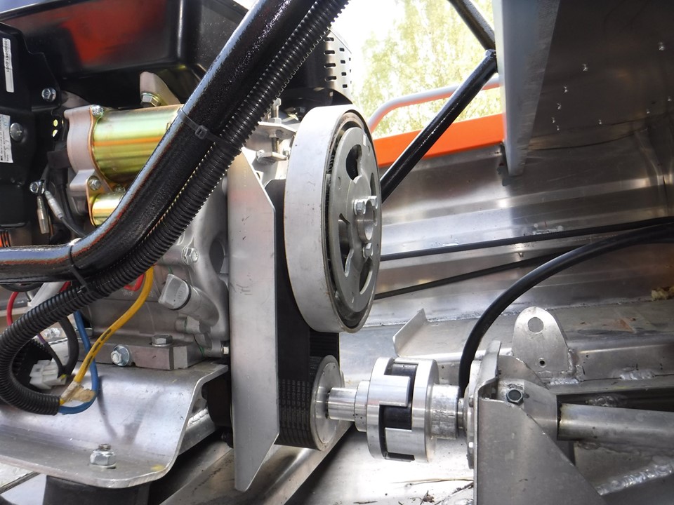

Трансмиссия .
Готова. Едет из Тольятти.
Сообщений: 4921
Re: "Водомерка-2".
Сообщение дядя Вася » 05 мар 2020, 21:02
С приводом.
Опять надо делать , но уже с учетом опыта всех предыдущих.

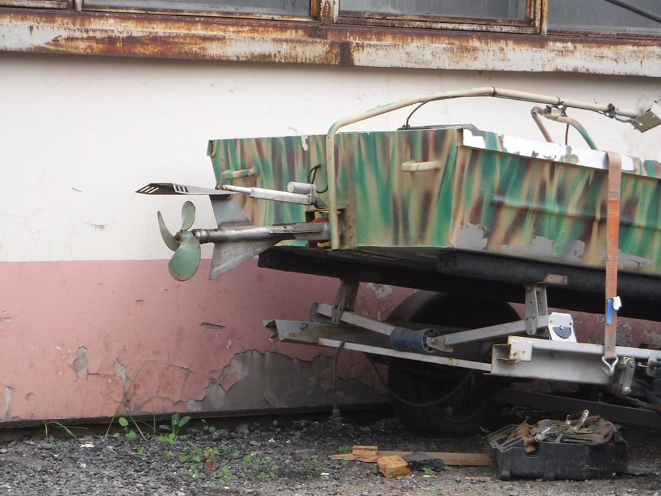

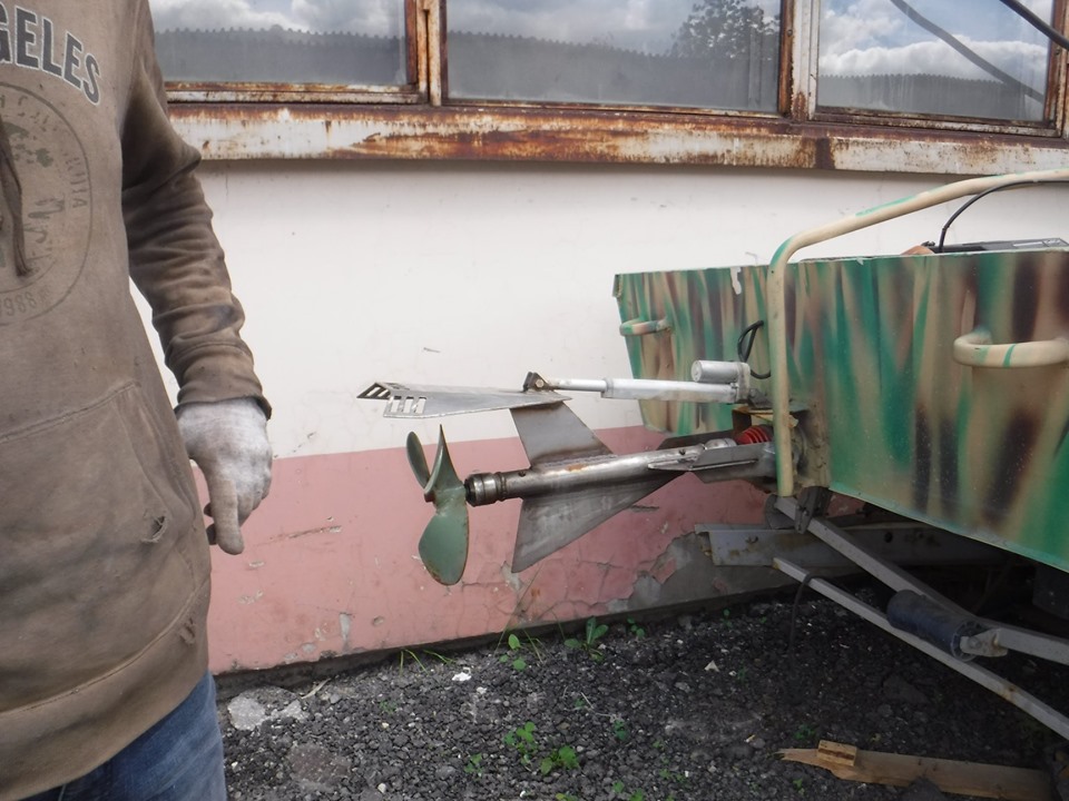

Вот коллега Валера (Химки).
Уже "наелся" джет-ботинга в средней полосе.
Нащупывает другие варианты. ;)
Интересно , но некоторые технические решения, неоднозначны.
Но он первопроходец - в везделазных приводах с небольшими моторчиками.
Например Подвесной болотоход такой мощности 25 лс на лодку 4 м никто не поставит.
да и сам Подвесной болотоход - уже вешается на лодку КРАНОМ, и крепиться болтами , один раз и навсегда. :D

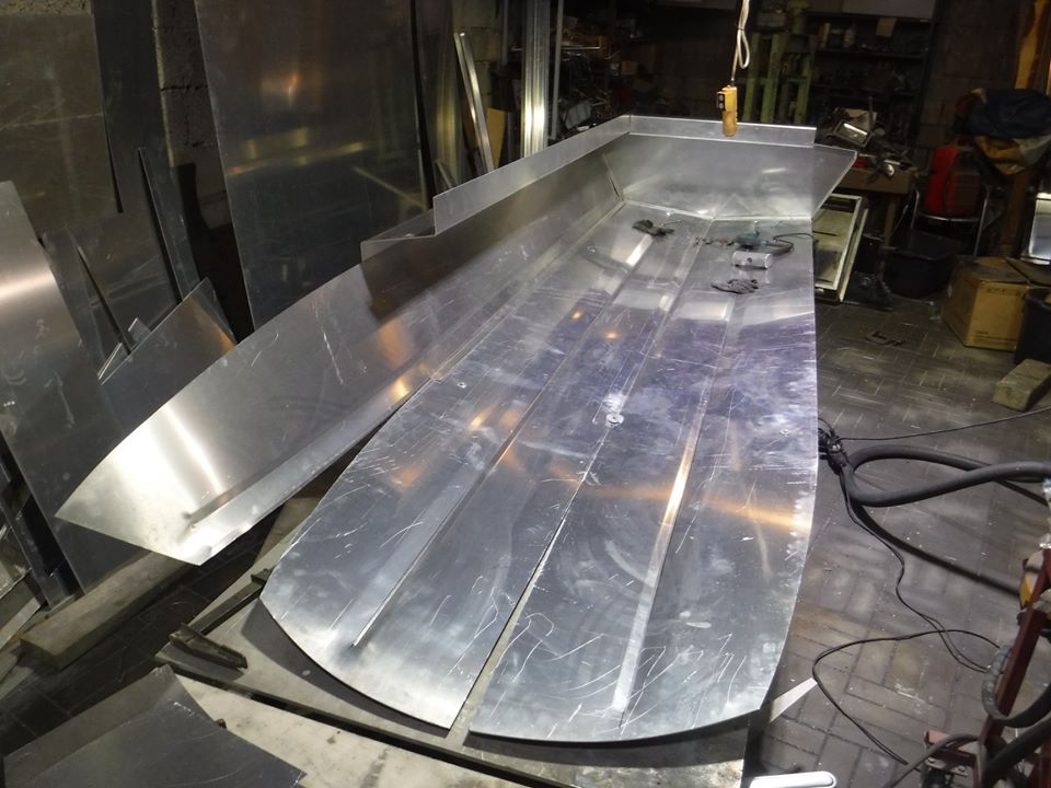

Сообщение дядя Вася » 09 июн 2020, 10:37
После двух месяцев простоя.
Вдарила жара 30, ну самое время в сварочной робе, начать варить корпус. потный как северныйолень в московском заопарке летом ;)
