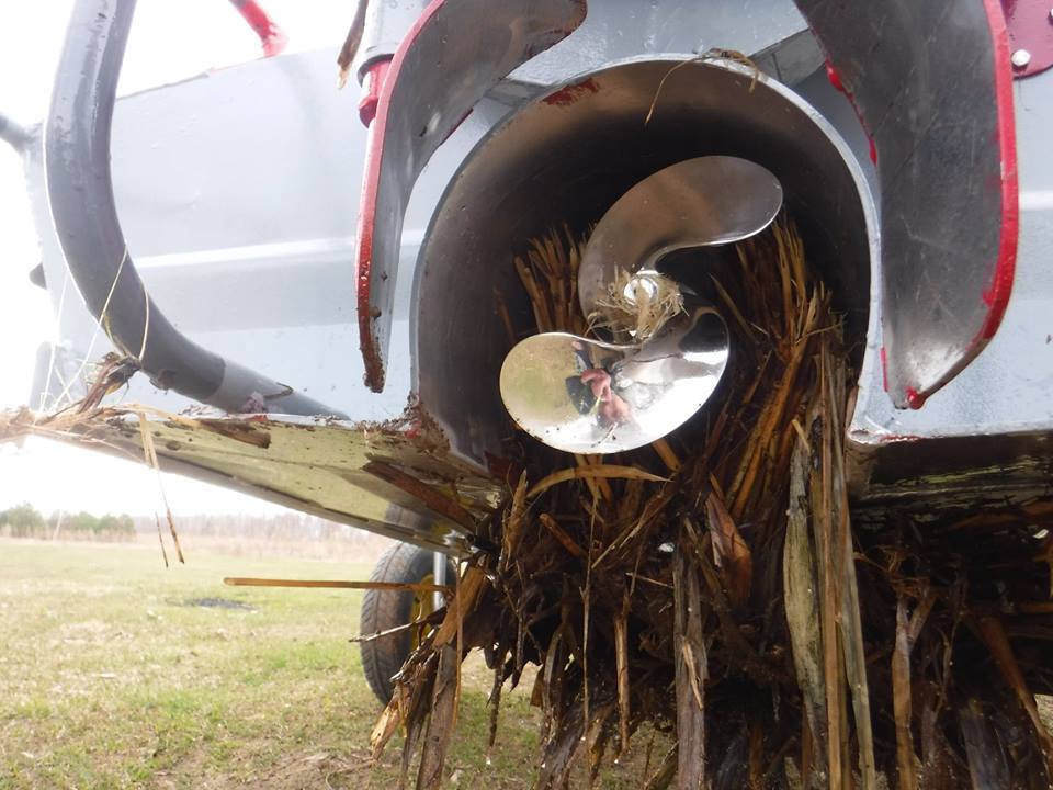

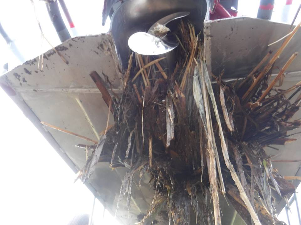

Вот нашел фотку испытаний.
Ну чтобы мне самому было понятно - где Предел.
Это в ноябре, вся трава упала на дно, лазил по глубинам 100-200 мм. в заливе.
Скорость упала , понял что чего-то намотал, лень было лазить в холодную воду - пришел на базу , вот поднял на трейлер.
В тоннель забилась сучковатая палка, на нею налипло всего остального.
НО - ход был , и лодка шлепала.
И это можно было сдернуть палкой с гвоздём прямо на воде. ;)

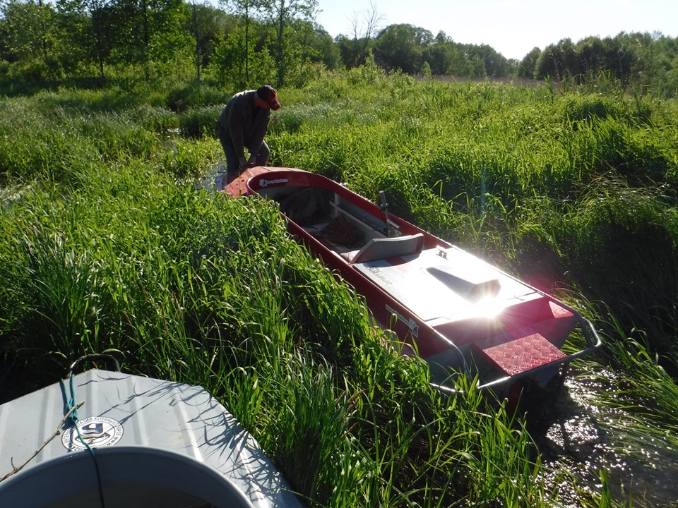

Сообщение дядя Вася » 31 окт 2019, 19:06
Вот тут на этой речке - был бы катир лошадей 150 -200 , проскочил бы сходу....наверное.
А так , вот с 9 лс приходится руками иногда таскать. ;)

и вот так он ехал.
это зимняя трава , то есть летняя но упавшая на дно, она как...резиновая ;)
Забилась - отчасти от того что на защитном пере приварена "пятка" из толстого метала , это для езды по ПГС .
И это все подбирается опытным путём....испытания-доработки-испытания...
Пятку - уже скопировали , но совершенно безмозгло. и как обычно , выдавая это за свою "фишечку" ;)
