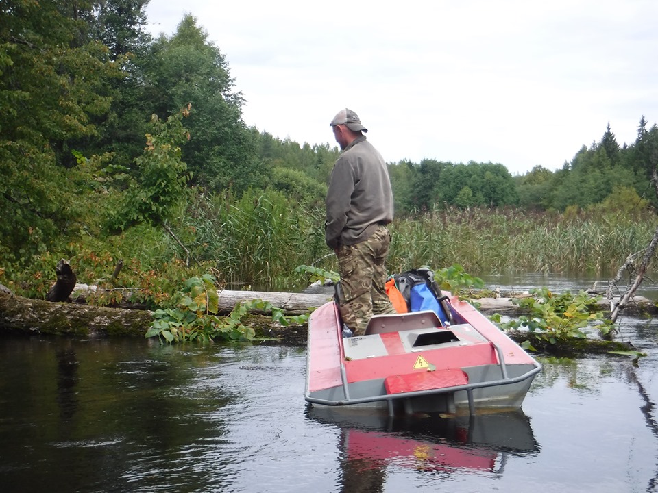

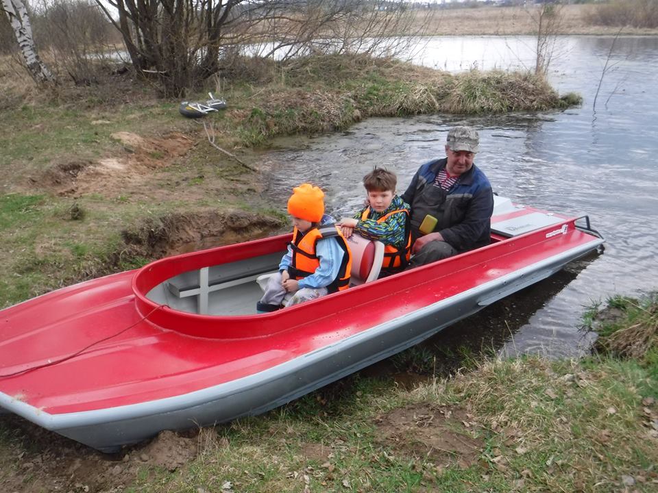

На моих личных "Водомерках" итого пробег 120 моточасов. Поломок - НОЛЬ.
Речки - это Тверская, Костромская, Вологодская обл.
Формат экспедиций - Речка небольшая, несудоходная от слова "ваще", Деревня где оставляем машину.
Дневная экспедиция в пределах светового дня. Это примерно 30 - 70 км в один конец.
Средняя скорость 10-15 км час Макс - 25 км час. Средняя зависит от - есть ли волоки, пропиливание завалов, поиск грибов ягод, просто посидеть в красивом месте , побалдеть нюхая теплый воздух соснового бора , послушать лес, птичек, помахать спинингом-удочкой. Часовой расход - около 1.5 л час. Штатного бака 12 л на день хватает. резервная канистра 10 л за два года использовалась только пару раз , это когда пилили без остановки на полном целый день.

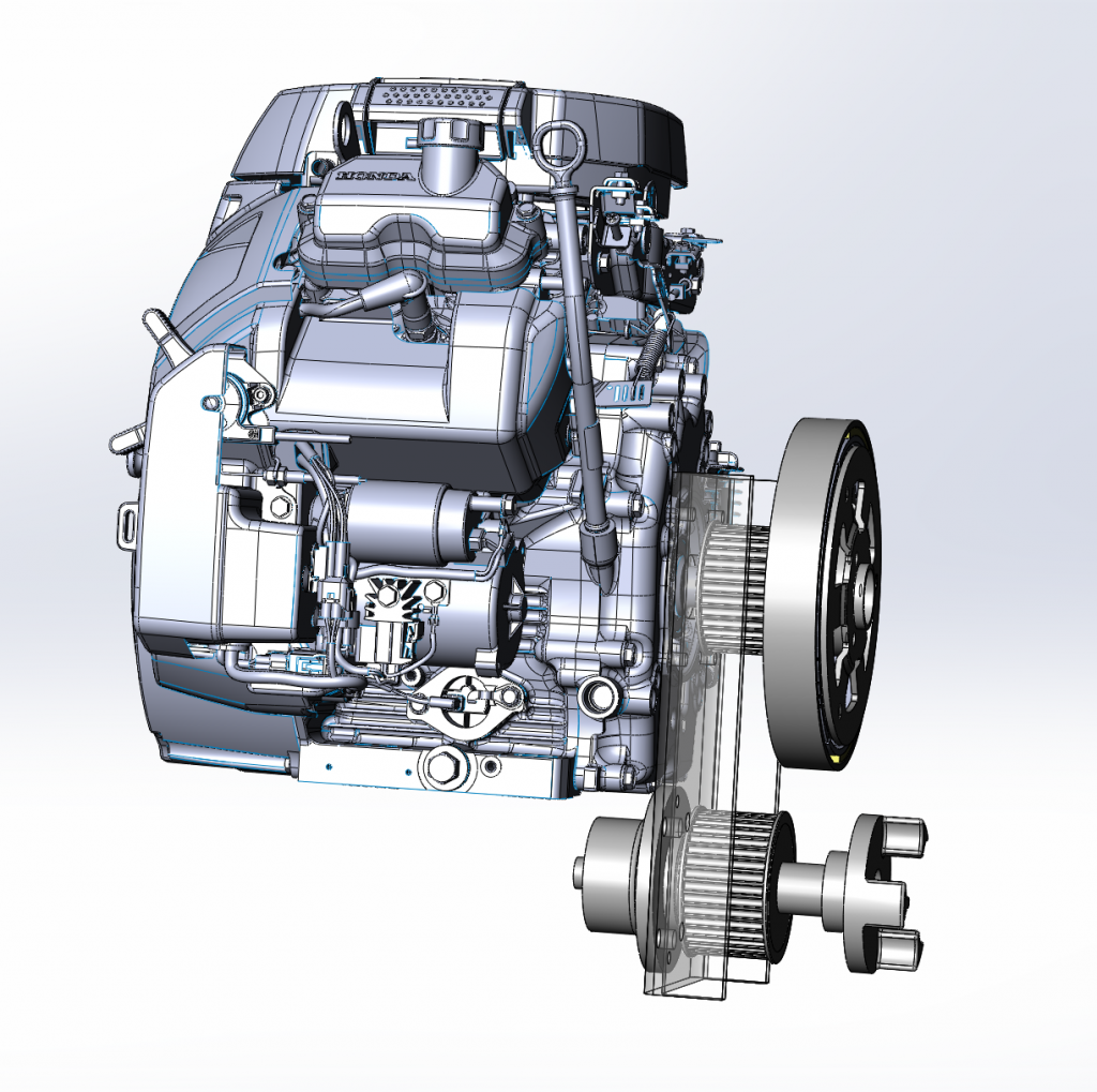

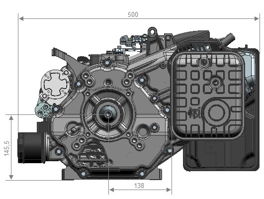

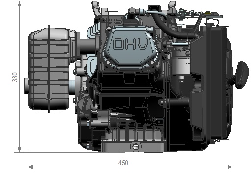

Мотор.
Перепробовано несколько разных моторов от 6 до 23 лс (воздушники).
Останавливаюсь на этом.
"Зонгшен 620 FE"
"Дефорсированный" - он будет 10 лс.
масса - 35 кг , бензонасос - в комплекте. Два стартера - в комплекте.
Удобно расположен "выхлоп", в корму, несложно будет сделать "мокрый выхлоп" как это делается на лодочных стационарах
Лошади - это для девушек детей, в моторе важнее - Обьём, рабочие обороты, простота и надёжность.
Ну и прожорливость - не последнее дело , от нее и зависит пробег на 1 литре.

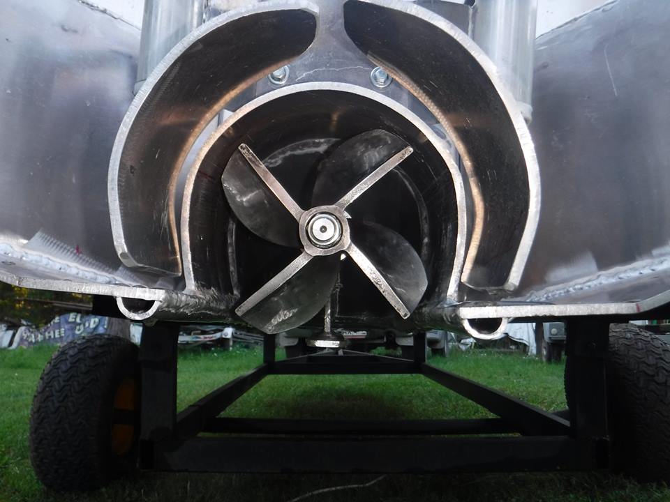

Привод.
Два варианта.
1. Мутант , опробованный мной,на "Водомерке" и последнем "Джет-багги"
2. Водомёт ANP - который пока в работе.
Обводы и раскрой.
Делаю под листовой материал - Амг-5-6 и затем с появлением водомета под этот мотор можно сварить из ПНД, полипропилена, так как скакать по камням все таки лучше на пластиках.

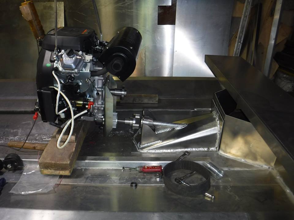

Трансмиссия..
Разработана, обкатана.
Сделал её "Техномастер" (Тольятти) по моему заказу.
Она имеет - центробежную муфту , которая снижает до минимума вероятность поломок при заклинивании винта (для лодки-везделаза это актуально) ну а так же есть "холостой ход" , то есть лодка стоит мотор жужжит на малых оборотах.
По моему "водомерочному" опыту это очень удобно - на маленькой речке приходится останавливаться , чтобы встать в полный рост и осмотреться , выбрать "траекторию" , столкнуться с мели или подводных топляков. (если едешь осторожно -можно заехать и подвиснуть)
Кроме того - есть возможность приподнять мотор НЕ поднимая валовую линию , это очень важно и для "мутанта" и для "водомёта", еще такой нюанс у "воздушных" моторов , у него вентилятор расположен практически вровень с нижним габаритом мотора, и если вдруг в лодке будет вода, вентилятор зальёт мотор.Ну а самое главное - приподнятый мотор позволяет поставить резиновые подушки от любого автомотора.

Водомётами я НЕ занимаюсь.
Но для пластикового корпуса (имеется ввиду сварной из ПНД) должен быть "спецводомёт" именно под 20-30 лс .
Чтобы не трогать днище а весь монтаж только на транце.
По водомёту - все вопросы к ANP/
Водомёт должен работать на оборотах около 4000 ,и быть "тяговым".
Любителям "максимальной максималки" - просьба не сношать мозг.
:D Есть "гидроцикл" - потрошите на донорские органы, ставьте , удивляйте пляжных бухариков своей удалью. :D

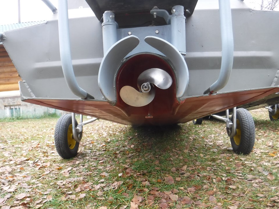

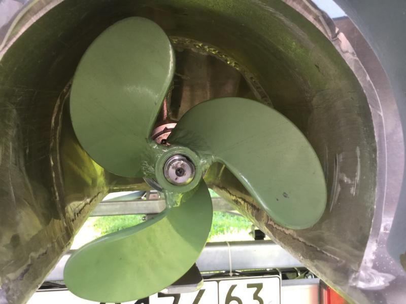

Сообщение Alekey Patrol » 25 окт 2019, 09:55
Василий, а подскажи где ты винт мутант раздобыл? Интересная штуковина.
Alekey Patrol
Сообщений: 367
Re: "Водомерка-2".
Сообщение дядя Вася » 25 окт 2019, 10:32
Винты - делает "Техномастер" (Тольятти) .
у него всякие есть , мне делал нестандартные на основе своих стандартных.
Еще интересный нюанс.
Я пробовал (есть фотки) - "мутант"едет по битому тонкому осеннему льду. Вот тут - водомёт у меня НЕ ехал, так как битый лед тут же залипает в решетку.А воздушный мотор - нет нигде воды в системах, ничего ночью не прихватит. А моторном отсеке циркулирует тёплый воздух - там быстро сохнут носки, варежки, передней стенки у отсека нет - по спине всегда теплый воздух. :D
