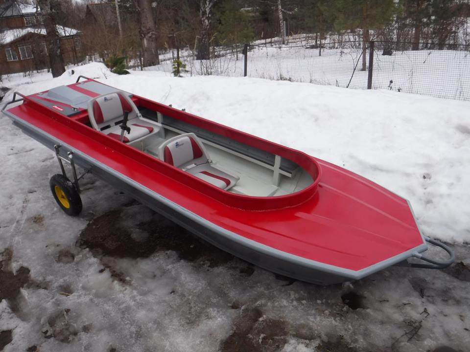

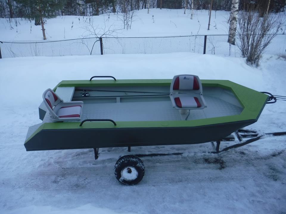

Вот еще нюанс.
Скула в повороте входит в воду под "плохим" углом, поэтому "зубило" (или тримамарчик) для короткой лодки правильней.
Ну и не бывает волны на малых реках..НЕ бывает, на перекате чуток и всё.
Про "горные реки и пороги" - просьба мозг не сношать. Их нет в нашей средней полосе. ;)
(на фото - исправленная версия "джет-багги)

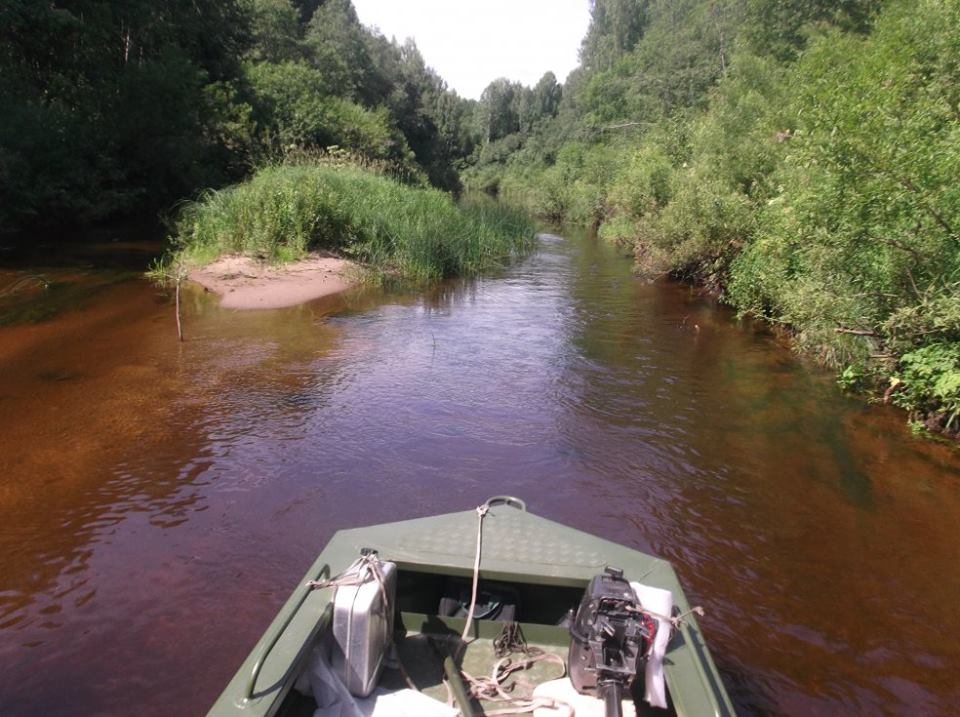

Сообщение дядя Вася » 08 апр 2018, 13:31
вот ролик в стиле -"гиперреализма". Обычно такие - никто не вешает, если нужно продать лодку. ;)
Хорошо понятно что такое лодка "на Троих" на маленькой речке итд.
Скорость - 80 на чистой воде, как то уменьшается резко, на мелкой речке. И средняя скорость - получается как-то ниже, чем у мотокаяка с маленьким моторчиком.
Я на ней , этой речке был - там уровень сильно зависит от дождей. Подьезд к воде - проблемный.
https://www.youtube.com/watch?v=Ff9QpHE8LD0
https://www.youtube.com/watch?v=zHEv5goXzAg
(замечательный мотор "вебер" - ездит исключительно на 98 бензине, а его водомёт - только для дистилированной воды ;) )

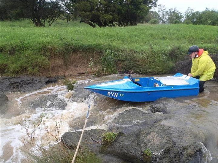

Re: "Джет-багги 2"
Сообщение stalker » 09 апр 2018, 06:00
Вот еще одни любители мелких речек . Мазохизм какой то.https://youtu.be/QmNp6vOC6pU
Re: "Джет-багги 2"
Сообщение дядя Вася » 09 апр 2018, 10:28
это совершенно другой Регион.
Там - наверное это круто, не знаю. В нашей полосе - это не ездит. ;)

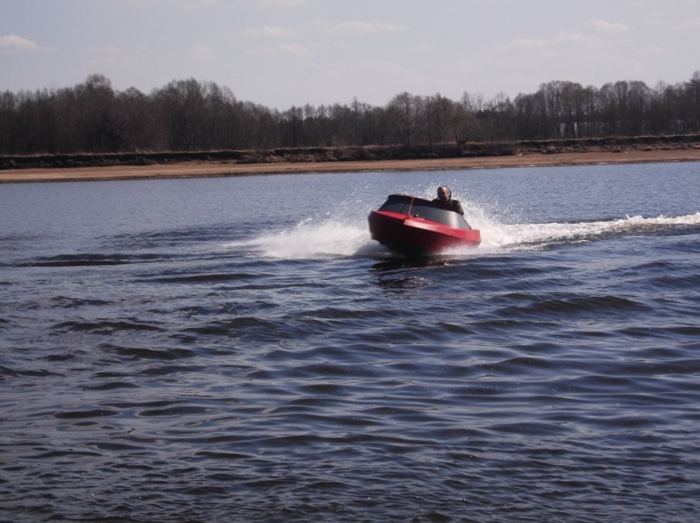

Сообщение ANP » 13 апр 2018, 11:38
дядя Вася писал(а):"извращенец" :D
https://www.youtube.com/watch?v=pbNWujCi6Zk
Жарит как надо за то)))
Re: "Джет-багги 2"
Сообщение дядя Вася » 14 апр 2018, 10:00
Ну да, "жарит" - но только по чистой и ГЛУБОКОЙ воде.
Больше 18 лс на 3х-метровую лодку - уже очковаттто.
Зеландцы на ЭТО ставят 70-80 лс от"гидриков" ;)
НО самое "настораживающее", что это кетаиц.
Ждите - скоро это будет в количестве велосипедов.

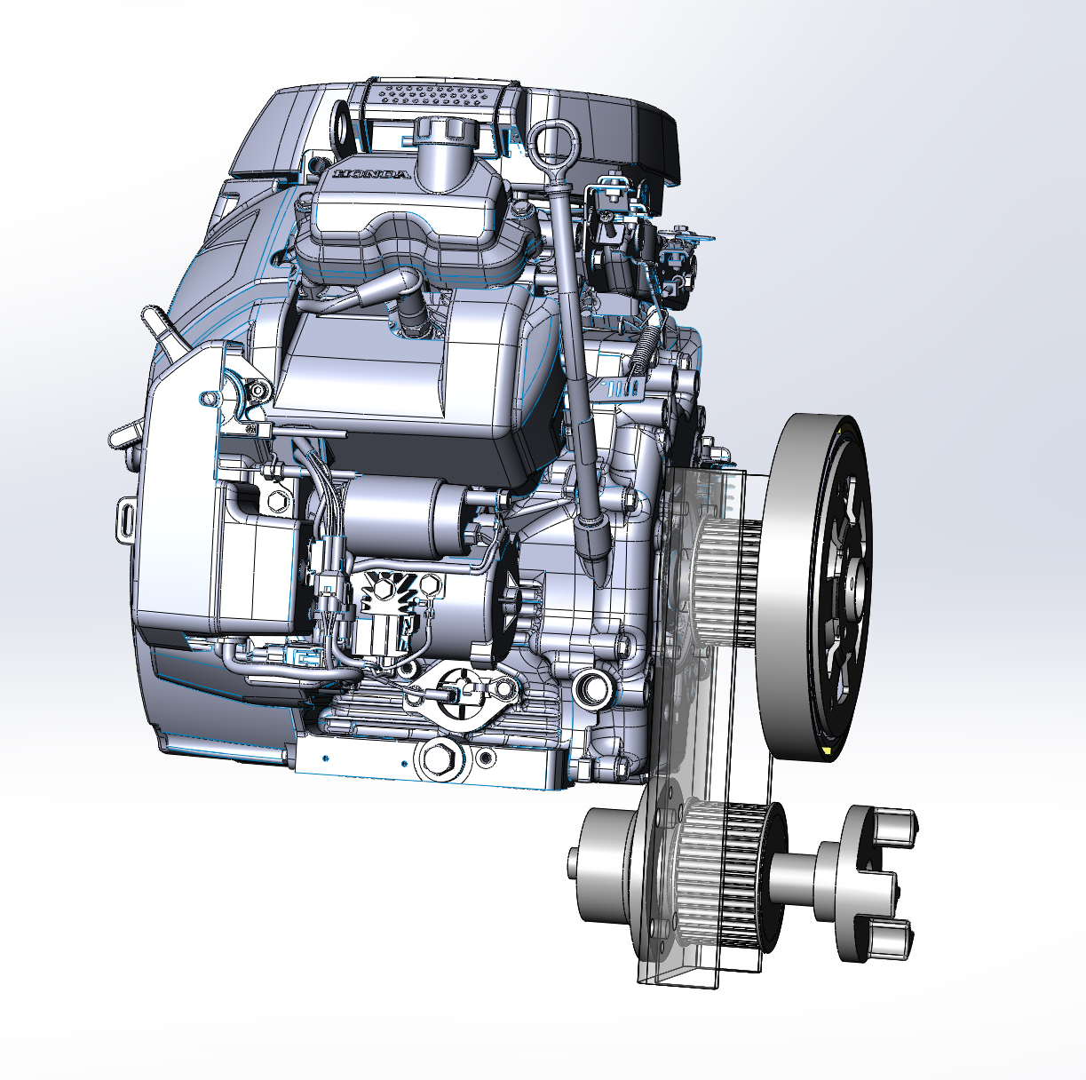

Сообщение дядя Вася » 14 апр 2018, 10:26
Вот такая трансмиссия будет на "джет-багги 2"
Есть холостой ход, и решена проблема валовой линии, можно подбирать обороты, мотор легко ставится на подушки, вентилятор мотора - подальше от подсланевых вод.
А самое главное - низкий ЦТ, и можно без всякого дурацкого "экстрима" ставить 25-40 лс воздушники даже на "суицидную казанку" . ;)
