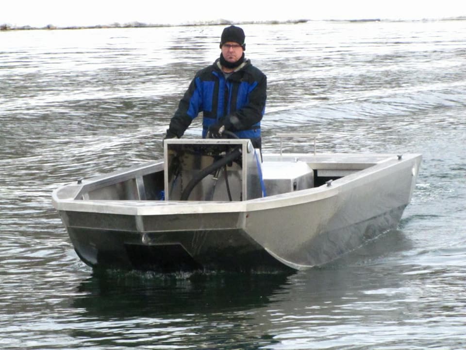

Еще раз.
Этот проект - делаю для себя для экспедиций Выходного дня своего РЕГИОНА.
Экспедиций на Алтай, Восточную Сибирь итд - не планируется.
Что-то кому-то доказывать - НЕ собираюсь. Проект воплощается в металле и будет (надеюсь) на ходу летом.
Если ещё кому-то понравится - велкам, тест-драйв на воде.
ЗИМОЙ смогу наверное ,сделать 1-2 лодки. Учитываю Прошлые Грабли.
кто может сам - файлы кроя и КД будут стоить 20 руб.
Чертежи "водомёта" - наверное будут отдельно НО .об этом пока рано.
Чертежи имеют цену только Тогда, когда они были воплощены в металле, получен результат, откорректированы и деньги берутся за то, чтобы не терять СВОЁ Время и Деньги на "грабли".
А пока первая лодка - Построена под подвесной мотор 9.9 . Он есть в наличии для теста
Тесты и замеры в мае.
С "Техзаданием" на скоростную, на ТРОИХ, очень лёгкую, с осадкой 15 мм, с баком на 500-700 км - ПРОСЬБА не обращатся. ;)
в тырнете много Проффи, это их "хлеб", я обычный любитель, Корабелку не заканчивал, диплома сварщика - нет. Профессия по диплому - "Технология машиностроения". Лодки - это Хобби . Точка.

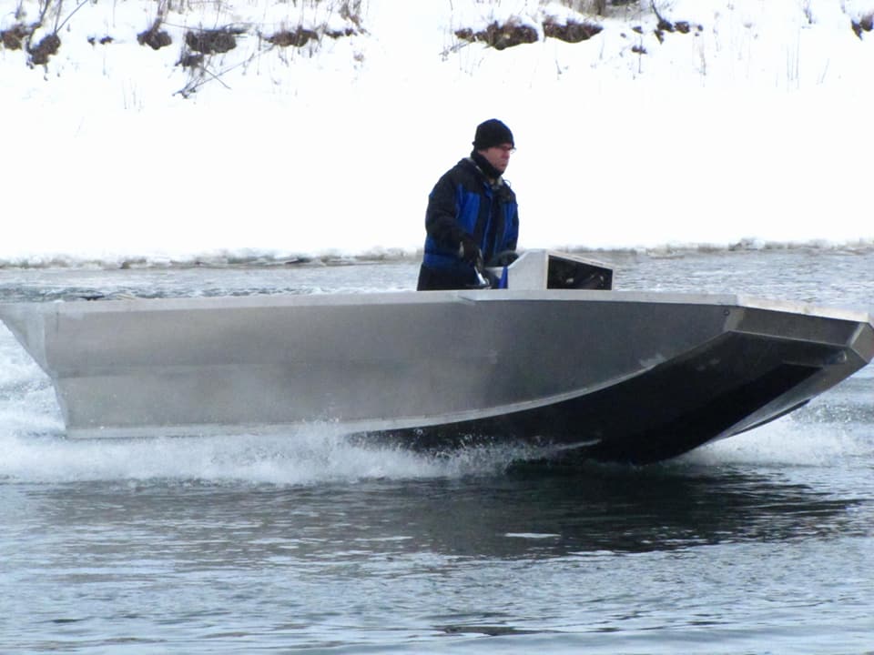

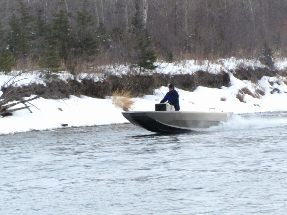

https://www.youtube.com/watch?v=1AeuJyBV2YA&t=60s
в конце на ходу - видно тот самый "косяк" про который говорил выше - "брызгливость" , просто на гладкой воде и по прямой.
Этот косяк скопирован на красноярской "джет-багги" - аргумент, что "Проект куплен за баксы" вызывает только улыбку. :D

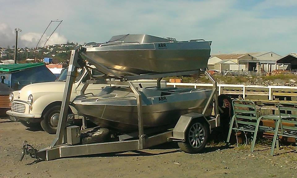

Утилитарно.Просто.
Оптимальный дифферент на короткой лодке словить трудно . Груз чуть вперед , чуть назад , и нет оптимального. Да и двигать чуть туда , чуть сюда , просто места нет в короткой лодке .
Простое давнее решение для оптимального дифферента, это зауженное днище в корму относительно миделя . На всех практически советских лодках это есть.
На Амуре , перемещение пассажира с переднего места на задний диван дает прирост скорости 1,5 км . Это по длине где то 1 метр.

канадский маленький утилитарник
