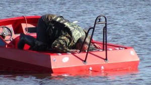

"молитва "......перед очередными испытаниями Джет-Багги (2.0)
"" О всемогущий.... с "помойки" четырёхцилиндровый Сузуки -1600 кубовик....дай нам силы вздрючить ....все долбаные улиточники неверных...
Ибо- .......осевой водомёт - Акбар.... и .......воистину - Воскрес!!!!!!" :D :lol: :mrgreen:
(осмотр моторного отсека - на предмет подтеканий, открученных гаек, итд ипт. - кто САМ строил лодки - тому понятно)

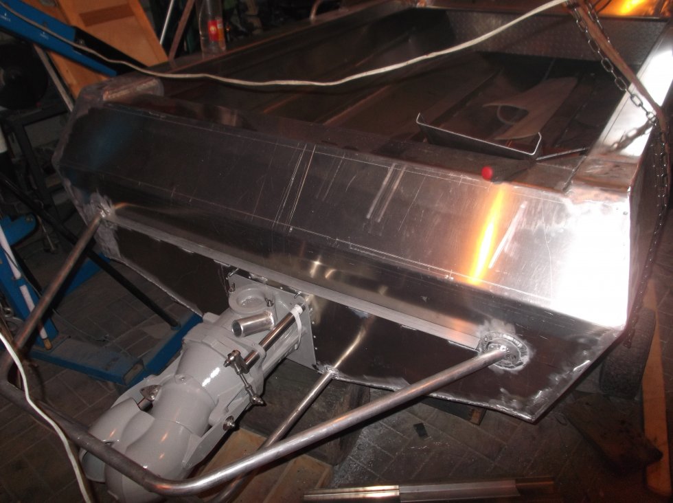

Сообщение дядя Вася » 01 май 2014, 08:22
"там" - да нормально ..вроде ;)
мотор работает - 4500 -4600об лодка едет 67-70 (думаю что скачет погрешность ЖПС - поэтому берём по нижней планке)
пустая лодка или 2 чел - без разницы.
Всё остальное - надо пробовать САМОМУ. Чего-то писать.....как описывать вкус колбасы - проще дать пожевать кусочек. ;)
От первой лодки отличается - поменял геометрию днища, реданы, компоновку моторного отсека...внесены изменения в элетросистемы мотора...Короче - обычная....нудная.... доводка
Расход - ,думаю пока . как точно замерить...хочу сделать "мерный бачок"...чтобы залить мерной мензуркой.....будет точно - и всегда можно замерить любой "МОЙ" мотор (М16A)

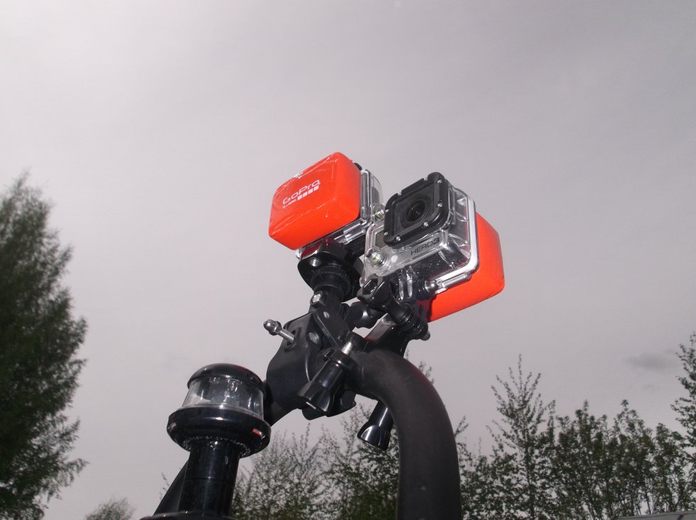

теперь надо освоить Новую технику.....
3 минутный ролик - заменяется...долгие киздежи ниачОм а так-же....является "слабительным" для "жопоруких анаЛитиков!... ;)

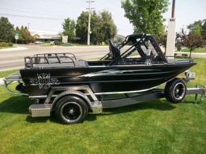

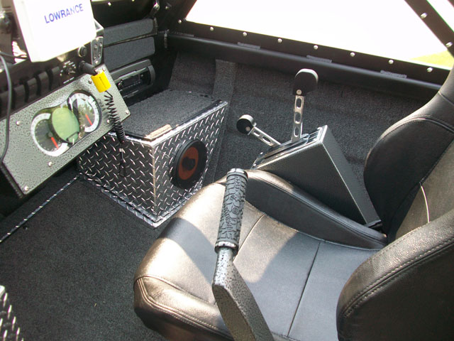

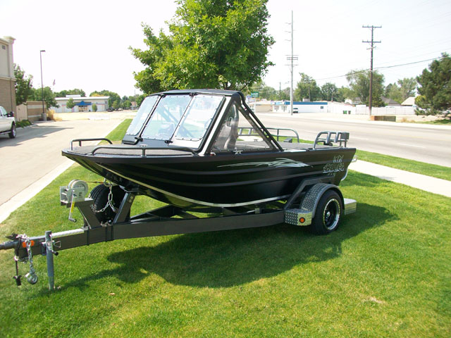

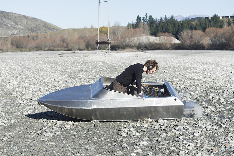

"утилитарник" - ;)
чем больше его разглядываю - тем больше нравится....под хреновую погоду (дождик моросящий, нежарко, затентоваться -разложить кресло и покимарить...без всяких палаток, лагерей итд)
мало пока лодочек такого типа, руля привычного нет - ручка-джойстик была опробована "Катранщиками" на катерке Сидансер...
говорят усилий никаких, но гашетку конечно надо снегоходовскую....никаких "контролеров"
На маленькой лодке - всё гораздо сложнее....скомпоновать.
Размер 430....получается сделать на 4000 лазерном столе и 4000 гибочнике....это проверил при изготовлении опытного образца "джоника". (покрашу - покажу).
В "походном" варианте - лодочка одноместная это понятно, "накоротке" - два чел слева-справа....очень интересно для центровки получается. Непонятно - как поведёт себя водомёт. Надо будет проект согласовать с "Катранщиками"
