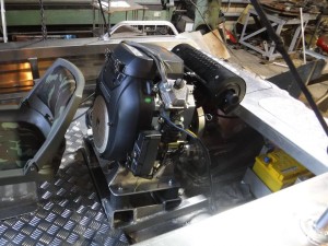

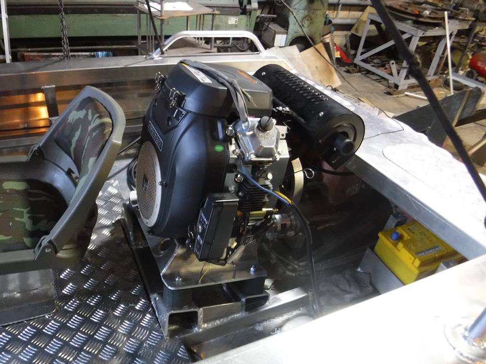

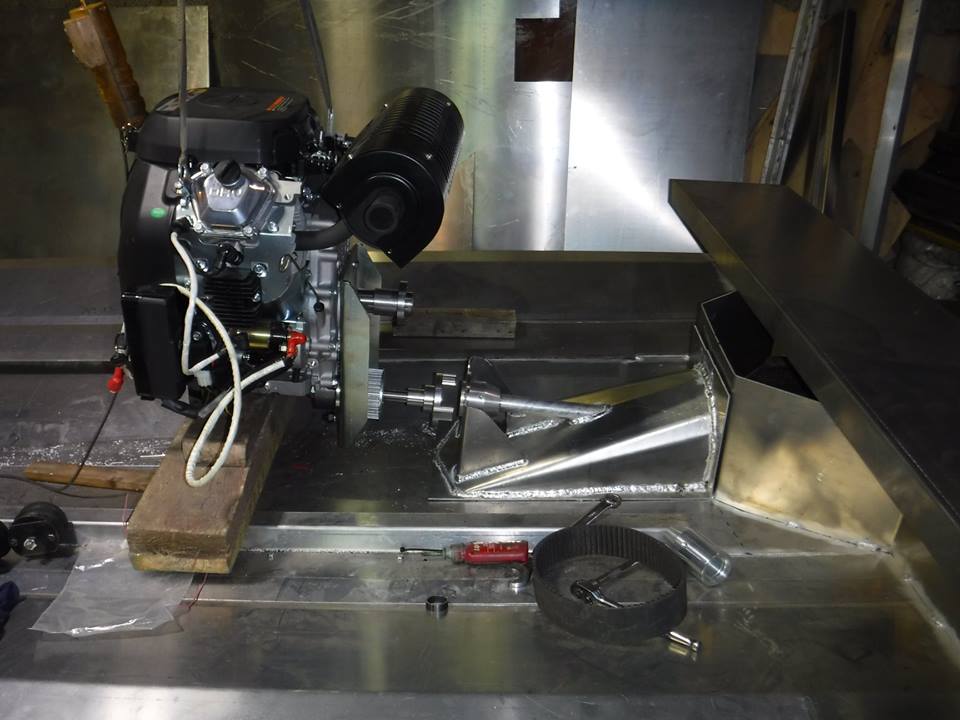

Воздушник .
Самый простой вариант. Нет проблем с конверсией.
Трансмиссия - простая, и отработанная (Тольятти, Фёдор), обороты - можно ЛЕГКО изменять подбирая передаточное отношение редуктора. Сказки про "ненадёжность ремня" - обычно рассказывают чудаки на букву "м", просто не надо брать ремень ГРМ вазовский кетайского производства. На ремнях - все ультралайтовые самолетики, СВП летают долго.
По расходу.
7 л час на полных оборотах .Скорость (в моём очень сыром варианте) - 35 км час. Бак - 25лс. (стандартный лодочный) Еще второй запаска такой же . Один бак - 4 часа хода, Точка возврата - 140 км, это примерно , течение везде разное.
Водомёт под такой мотор - отсутствует. Можно что-то делать отталкиваясь от "самуила". Но это - непонятный НИОКР,
Если получится хорошо, иесли продать хоть 1 шт , тут же найдётся казел типа "барен", и пойдут копии. Аналогично и с "болотным Арнесоном".

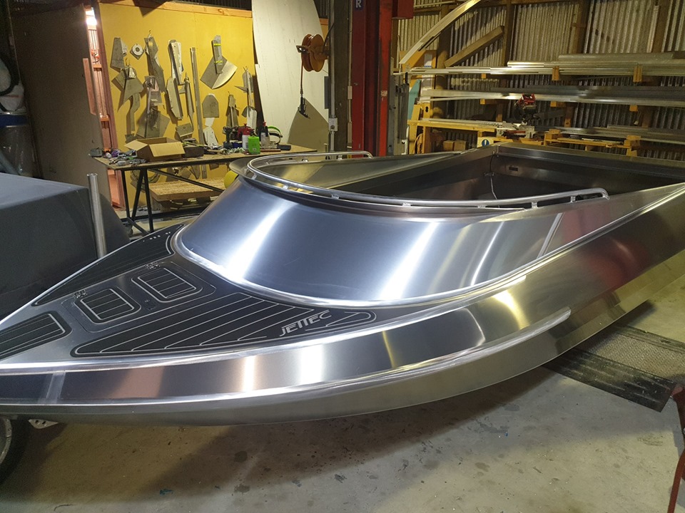

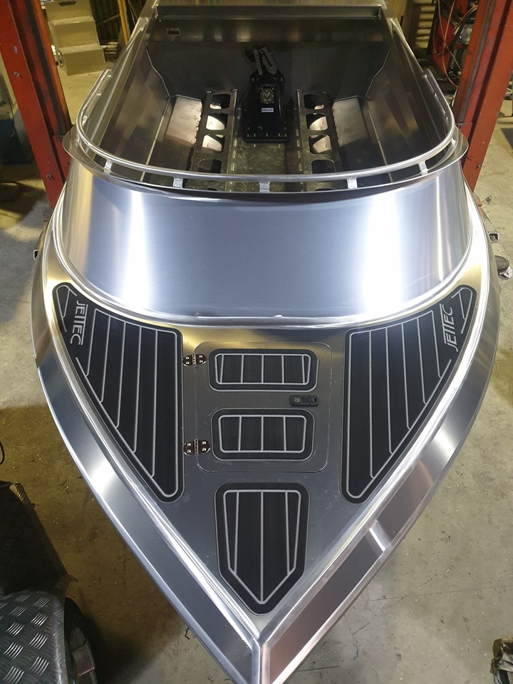

А вот в этом чистеньком гаражике собирается "джеттек".
НО - заготовки ему делают по КООПЕРАЦИИ на каком-то серьёзном заводике ( вижу по технологии гибки, вальцовки)
Для лохов невыездных - это Чудо Чудесное.
А я видел своими глазами как делается самолетик "Европа" в Англии. Там всего работало - 3 (три) человека , игаражик чистекнький , ну раза в три больше моего , но комплектация поступала и с Боинга, и с Бритишь Аэроспейс итд.
И Женька -"фусик" тут у меня в бане ,в деревне на Волге рассказывал про американские "супер-верфи" которые посмотрел Своими глазами.
Никто Сам все не делает в своем Гаражике - ОЧЕНЬ развита кооперация, все делается Хорошо, в Срок и без наи....лова.
У нас это - пока НЕ принято. Будут сдыхать от голодухи - но в маленький заказ засунут все свои долги по коммуналке за год.
Я МНОГО оббегал заводов, прежде чем нашел кто мне будет резать и гнуть мои штучные Заказы. И то ТОЛЬКО ПОТОМУ - что Начальник Производсва мой сосед по деревне, тут у него дача, и наладился нормальный Личный контакт.

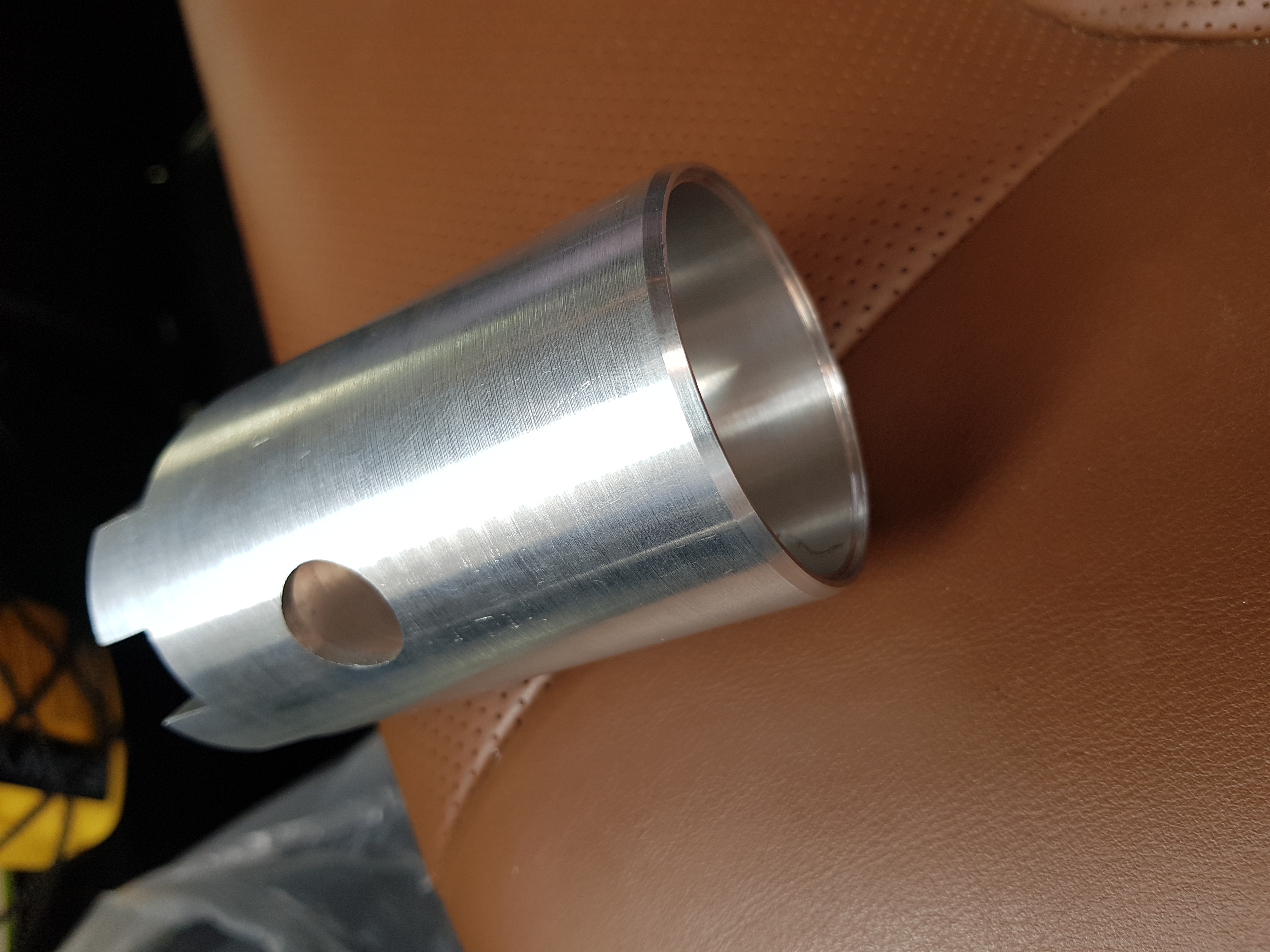

Вам просто повезло. У нас не то что бегать, а просто пойти уже не к кому. От промышленности края ничего не осталось. На Оборонке такой бардак творится...за который раньше просто расстреливали на месте. Специалистов нет. Токаря и сварщики на нефтянке по вахтам- по большому счету самоучки без преемственности поколений и производственного опыта. Вчера неспешно делал стакан для датчика давления на панель приборов...много думал об этой "порнографии" в государстве. И дело тут не в трёх лямах, боингах и кетайских воздушках...

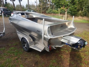

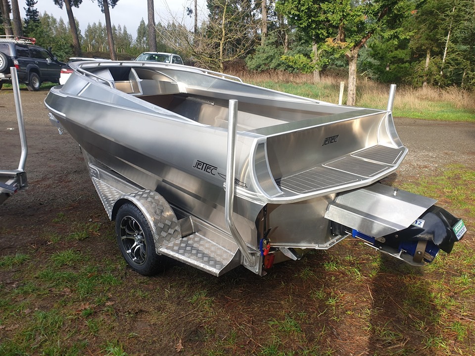

А вся прелесть "джет-багги" - что все его делатт в пыльном(непыльном) Гараже. ;)
все под стандартный лист - 4000 х 1550, а гнутый днищевой лист - сразу задает жёсткость корпусу, минимум набора, минимальная сварочная оснастка.
Вот еще картинки в склад .
Хорошо видно -что при длине 3.6 с остроносыми обводами - в носу только ноги помещаются, нет даже авкарийного блока плавучести, ну хотя бы в носу , что лодка не ушла совсем под воду.
И руль оказывается , не очень нужен - он мешает быстро встать на ходу (посмотреть струю).
Место для рюкзака-палатки только на капоте.

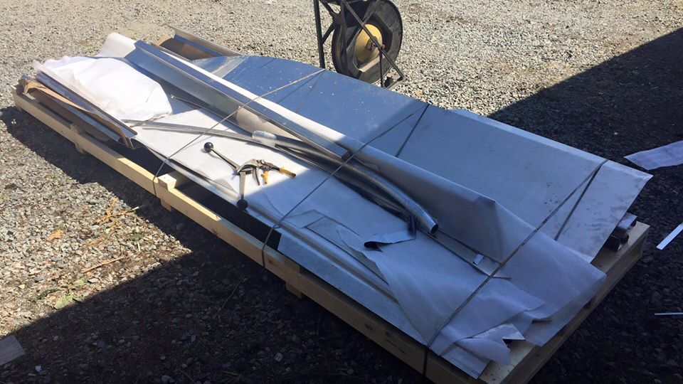

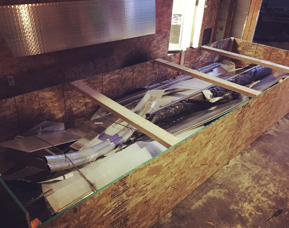

Сообщение дядя Вася » 02 авг 2019, 10:11
Вот основная "фишка" Джет-багги.
1. Комплект основных деталей (все в пределах стандартного листа 4 х 1.5)
2. Полный комплект ,включая всю мелочёвку
Для сборки нужно
1. Гараж стандартного размера 6 х4
2. Набор слесарно-сварочного инструмента, и сварочник , который тянет 4-6 мм Амг (это 160 - 180 А) сеть - 380В
3. Руки не из "таза"
Заморочка есть -нет достаточной свалки гидроциклов - для получения донорских органов.
