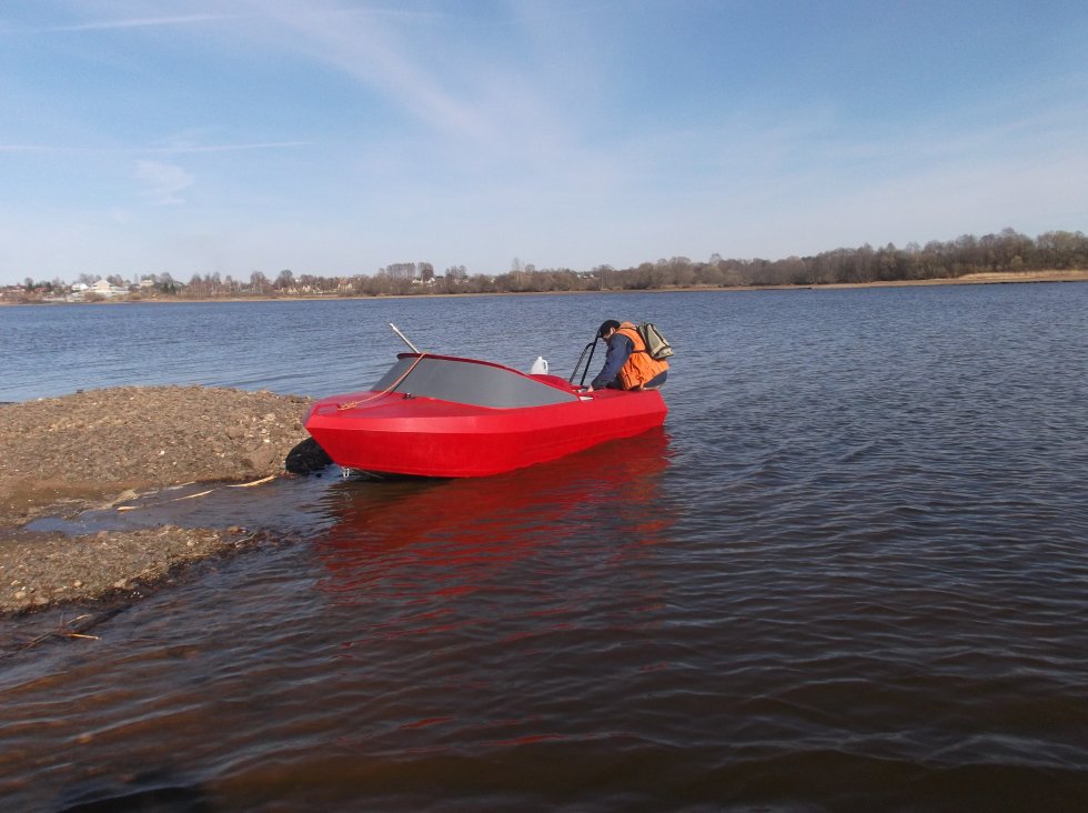

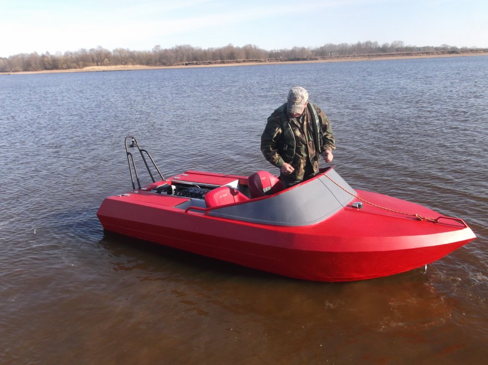

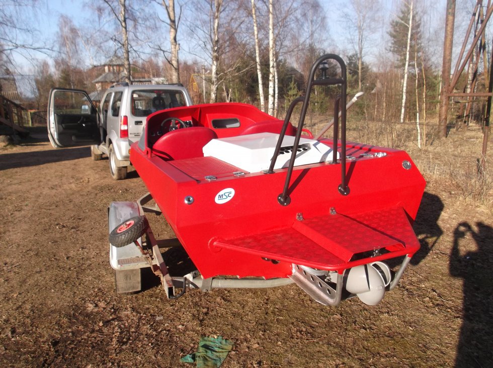

Сообщение дядя Вася » 17 апр 2014, 19:14
Первый тёплый день.
Пора бы сбросится...
"Джет Багги - 380" версия - 2. 0
на сборке - 3.0 и 4.0
Re: "Джет Багги Клаб"
Сообщение дядя Вася » 17 апр 2014, 19:20
Это новая "версия 2.0" ....поменял - днище, реданы, борт...а всего - в лодке 7 деталей. ;)

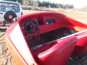

Сообщение дядя Вася » 17 апр 2014, 19:25
интерьер....где найти выключатели от самолета(вертолёта). :?: :arrow: :?:
то что в "морских ларьках" - гавнокетайское......а больше ничего и нет.
Помню в детстве - таскал со свалки около аэродрома приборные доски от самолётов....вот это были выключатели....одна кнопка "Пуск" с разными степенями защиты "от дурака" чего стоила.. ;)
Сообщение дядя Вася » 17 апр 2014, 19:30
кресла ..кастом - знакомые Лодко-швейники отчебучили.
Рама - алюминиевая, сам варил.
Перегрузки на такой лодки....ощютимые....стрёмно как-то говнокетайские -"морские " ставить...
автомобильные - это для наивных....один раз намокунут.....потом жопа будет мокрая....весь эксплуатационный период.
А где другие взять?

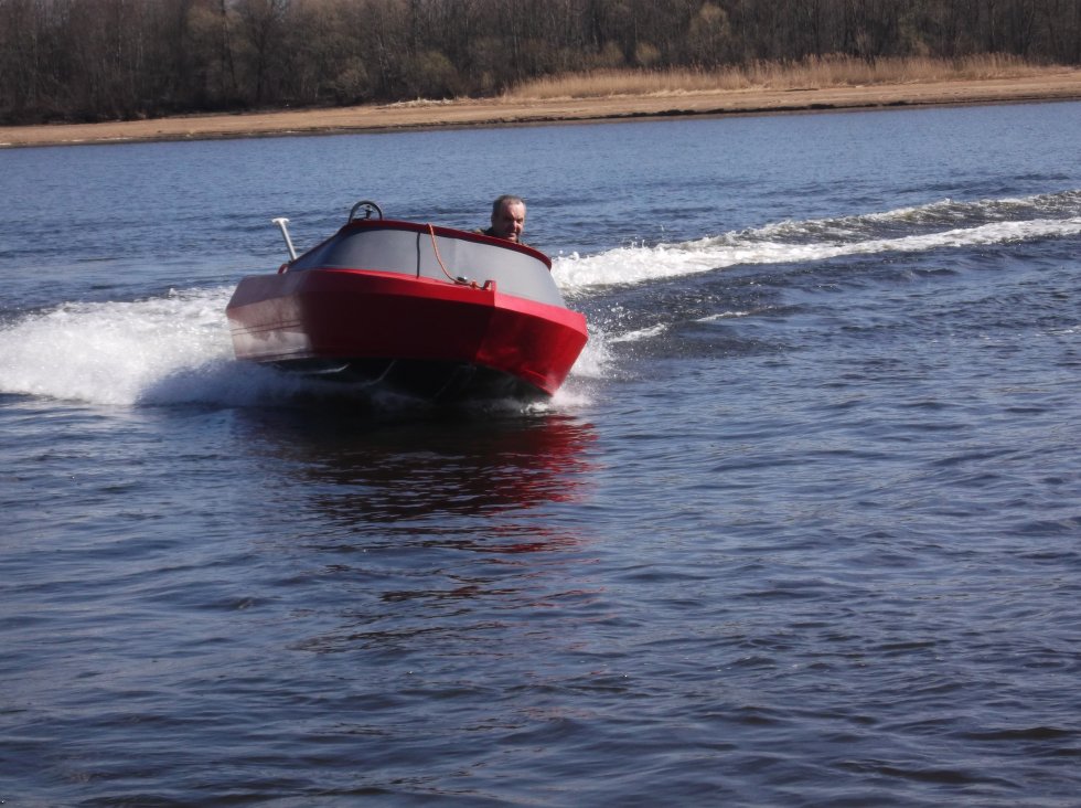

Сообщение дядя Вася » 17 апр 2014, 19:38
дальше - надо устранить мелкие "сопли"...и поснимать видео на майские....если погода будет.
Мотор всё тот же - Сузуки "полторашка" , правда электрик там какой шуруп (а может - саморез??????) в "мозг" закрутил....при 4400 "метёт" за 70 км.... а может это сказывается доработка водомётчиков....???? Не знаю. ;)
Но когда есть Команда - это всегда Хорошо. ;)

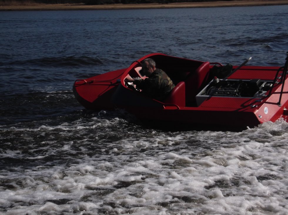

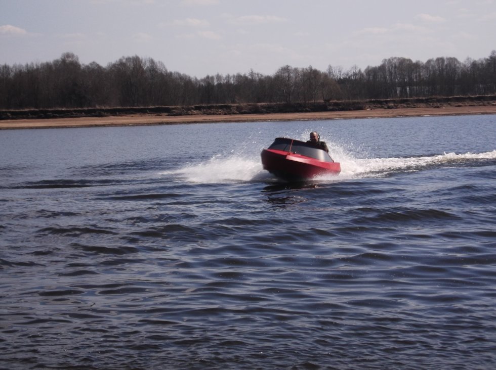

Сообщение дядя Вася » 20 апр 2014, 13:20
картинки.....
