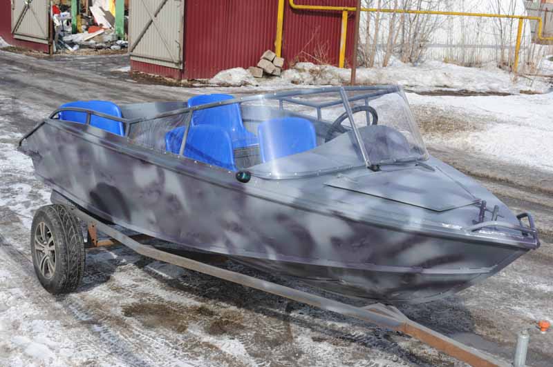

Сообщение Artem_163 » 24 мар 2013, 02:49

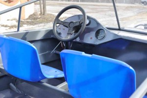

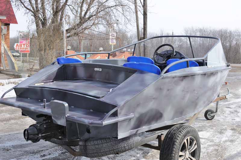

закончили наконец.

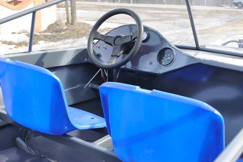

Re: Север 370 АМГ и водомет от гидрика.Начало.

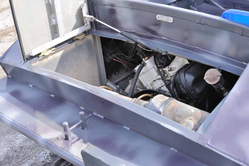

Сообщение Artem_163 » 24 мар 2013, 02:52
еще

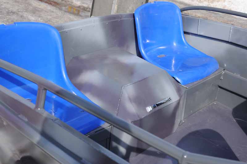

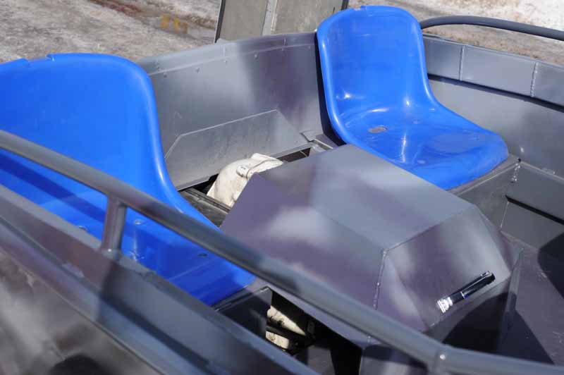

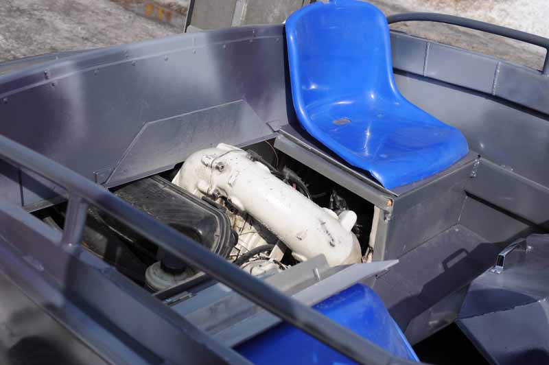

Сообщение Artem_163 » 24 мар 2013, 02:55
капот и сидения
Сообщение S_Boroda » 24 мар 2013, 07:29
Молодец, что довел катер до финиша.
Есть замечания - предложения:
1. Стекло и смотрится плохо и на фиг не нужно.
2. Понижение борта в корме портит вид и усложняет конструкцию.
Делай уж прямой борт, чего огород городить?
3. Окраска в камуфляж, да еще в такой, только если заказчик полицай! :D :D :D
Сообщение Artem_163 » 24 мар 2013, 09:41
Со стеклом однозначно меньше дует, проверено в -18 никто не замерз, даже задним пассажирам не дует... Себе то-же буду со стеклом городить.
По поводу следующего корпуса уже решил делать борт и транец высокими, СПУ станок есть за 5мин езды, вроде доступно,посмотрим. Хочу убрать возможные сварочные швы. Вторая лодка будет более продуманной, это однозначно.
Да я и этим катером очень доволен...
Сообщение дядя Вася » 24 мар 2013, 09:52
Так речь о том - что "стекло", через которое не надо смотреть, может быть и "железным" :D

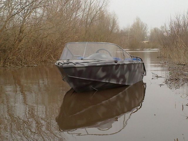

Сообщение Artem_163 » 08 апр 2013, 09:08
так на воде выглядит

Сообщение дядя Вася » 08 апр 2013, 12:10
ну а ролик - на ходу?
(сидушки явно не от этой лодки....если это напостоянно,.... можно обшить с пенкой.)
