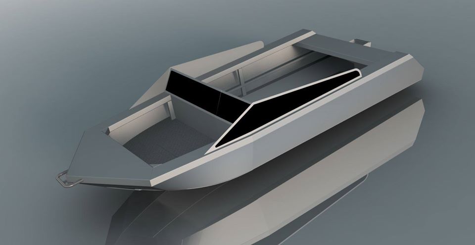

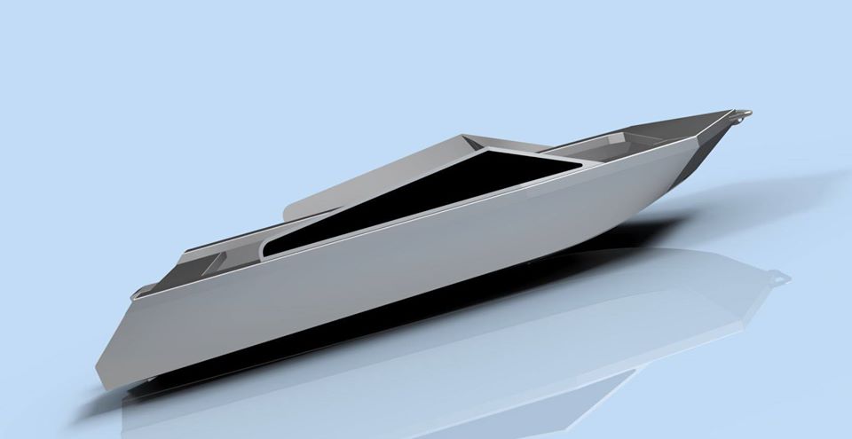

Виктор , ну и чего ты прибодался к этому "треугольнику" ?
Амг лист - можно согнуть только по прямой.И еще много зависит от конструкции гибочника.
Картинки рисовать в компьютере - дофига умельцев, и это они называют "проект".
А "проект" и "комплект КД" - это Две большие разницы.
Любой чертеж Конструктора проверяет и ставит подпись Технолог.
Из Амг - можно отштамповать любое днище, только это пресс размером с 3х этажный дом. (в авиации стоит)
На нем штамповали яхточку Ал-550 , круглоскулую , весь корпус из двух половинок.
Но сейчас - все привязаны к сарайно-гаражным технологиям, а все эти блохерные надувания щек про "нано-технологии" это.... для одноклеточных чувачков. ;)

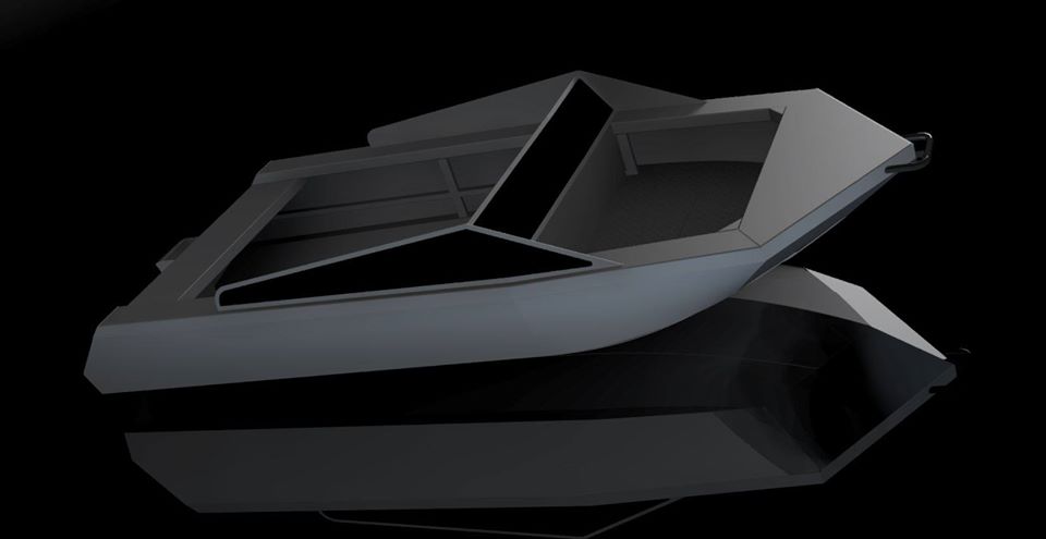

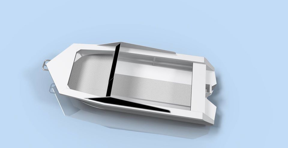

[quote="дядя Вася"]Виктор , ну и чего ты прибодался к этому "треугольнику" ?
Главное -Бодаться -не над Сулакским Каньоном! (Знаешь такой? :D Посмотри ГУГЛ.)
Там, между прочим - мой катерок должен ездить ;)
Я, говорю о треугольнике , по одной причине , которая должна быть свойственна и тебе - Просвещение! ;)

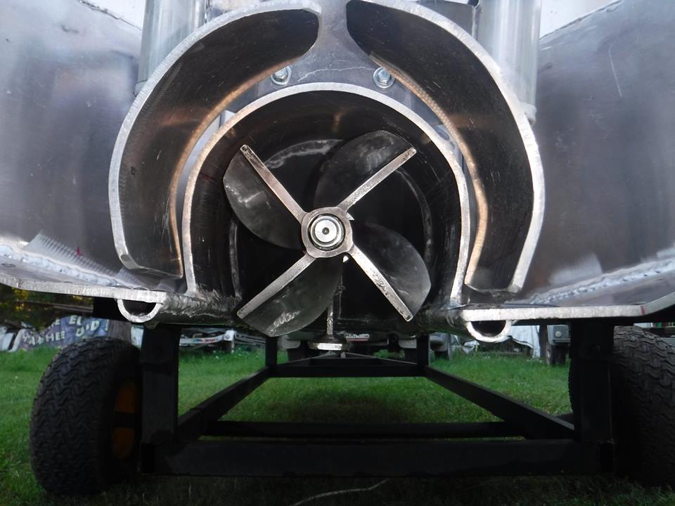

Дело в том, что -Треугольник , все(непросвещённые) называют -"Лыжей!" Мне это -не нравится. Ты правильно определил - это технология : Технологический приём монтажа Плоского Водоприёмника водомёта!!! А, другие все свойства и функции его- ДЕГРАДАЦИЯ КПД! :shock: ХОХОЛОК Панка на Середине (биссектрисе) Треугольника! :shock: (Помнишь- Панков? ;) )
Ещё раз , потому-что - равные стороны этого треугольника - Это - Сопротивление Ходу катерка НА "поперечных реданах " -не имеющих Смысла!
Лыжа , сделанная правильно- Это Инструмент -Повышения КПД(и всего другого) -в каких-то Условиях!
Например- Дельфинирования!!! ;) (Это, конечно -не для твоих "воздушников").

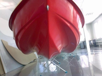

Вот возьми, например- моё днище -на Скитальце! Возьми, Возьми))). Так-то , оно называется -типа "Бостонский Китобой" ))) ))) ))). Что там от китобоя -не знаю. Но, днище - очень Интеллектуальное! Там Мыслей - с гору Арарат!
И , плюс -ЛЫЖА! Да, не простая :shock:
А, ЧУВАЧКИ, меня - никак -не интересуют . От слова - Никак!!!. Не трать свои силы.
Вот на фотке , ВРОДЕ- бостонский китобой. Но, у моего "китобоя" -ещё "наверчено" -с три короба!!! :shock:

Эти картинки твои - какое имеют отношение к лодкам типа "джет-багги" ?
Для него (Джет-баги) - интереснее переход на сварку ПНД, чтобы не дырявить днище под тот же полиэтилен..

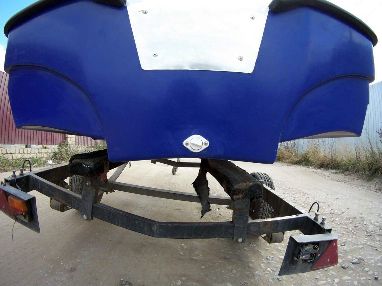

Сообщение viktorr » 16 апр 2020, 11:53

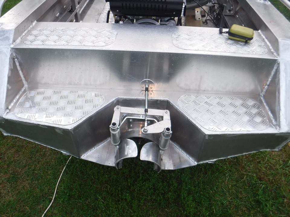

Василий, мы говорили о Днище ;)
На нижнем Фото - мой Скиталец!!!(Сзаду) ))) ))) ))).
Почему Он - не Багги? -надо пояснить!!! Что , год Труда - мошкам - под хвост?
Собственно, я могу и "Скитальцем" -обойтись :D . Просто, тогда ты -будешь -не при делах!!!
Но, теперь , раз ты дал и Это имя- обьясняй его :shock:
Я живу в ритме: работаю и делаю Скитальца. ;) Вам не завидую, конечно.

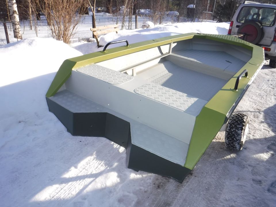

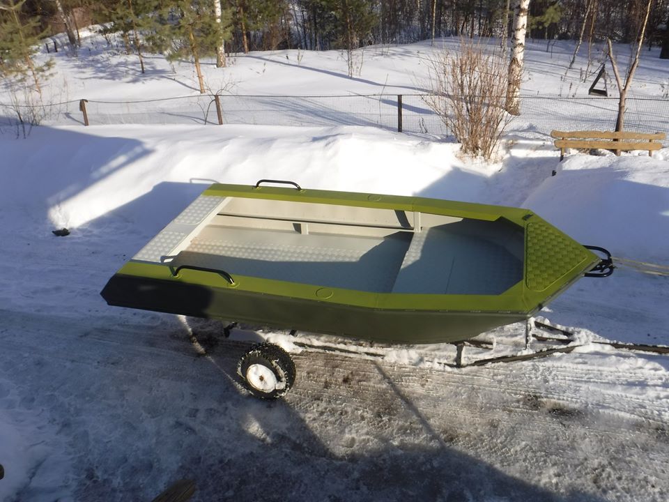

Сообщение дядя Вася » 17 апр 2020, 10:31
Вариант для Средней полосы.
По чистой воде - можно ездить на обычном подвеснике и не "сношать мозгк"

Виктор, твоя правильная лыжа разлетится в кал, от первого удара о подводный булыжник, а разлохмаченный полиэфирный кизяк в ремонте Оччччень гимморойный. Это-раз.
Алюминиевый сплав имеет свои недостатки -от сильного удара деформируется, ремонт также не простой так как лист вытягивается и простой рихтовкой не обойтись, (есть ролик красноярский все ганонльеры его всем показывают), а изготовители алюминиевых лодок ездят по ушам лоха наивным про уникальный силовой набор именно на их лодках.
