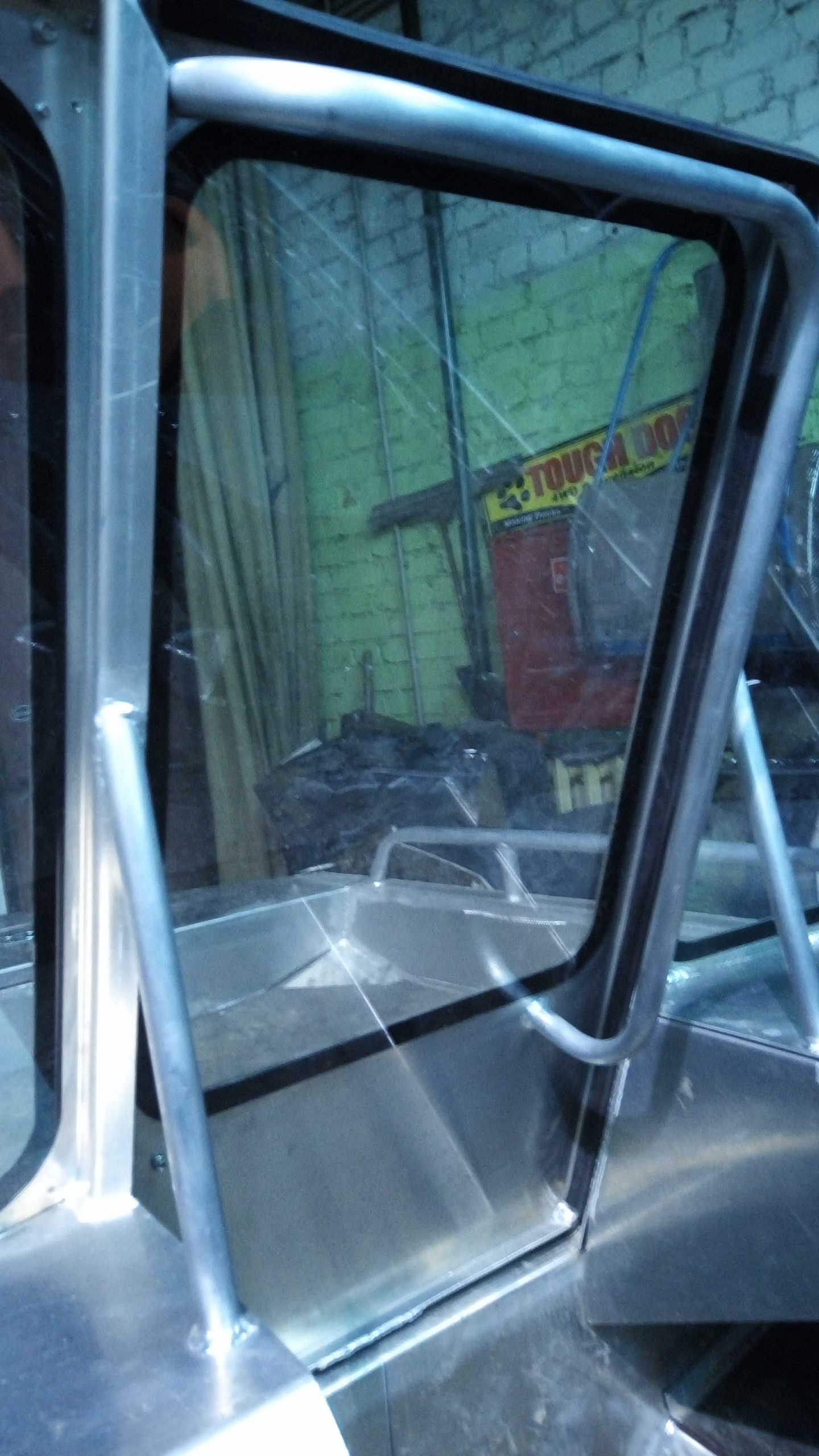

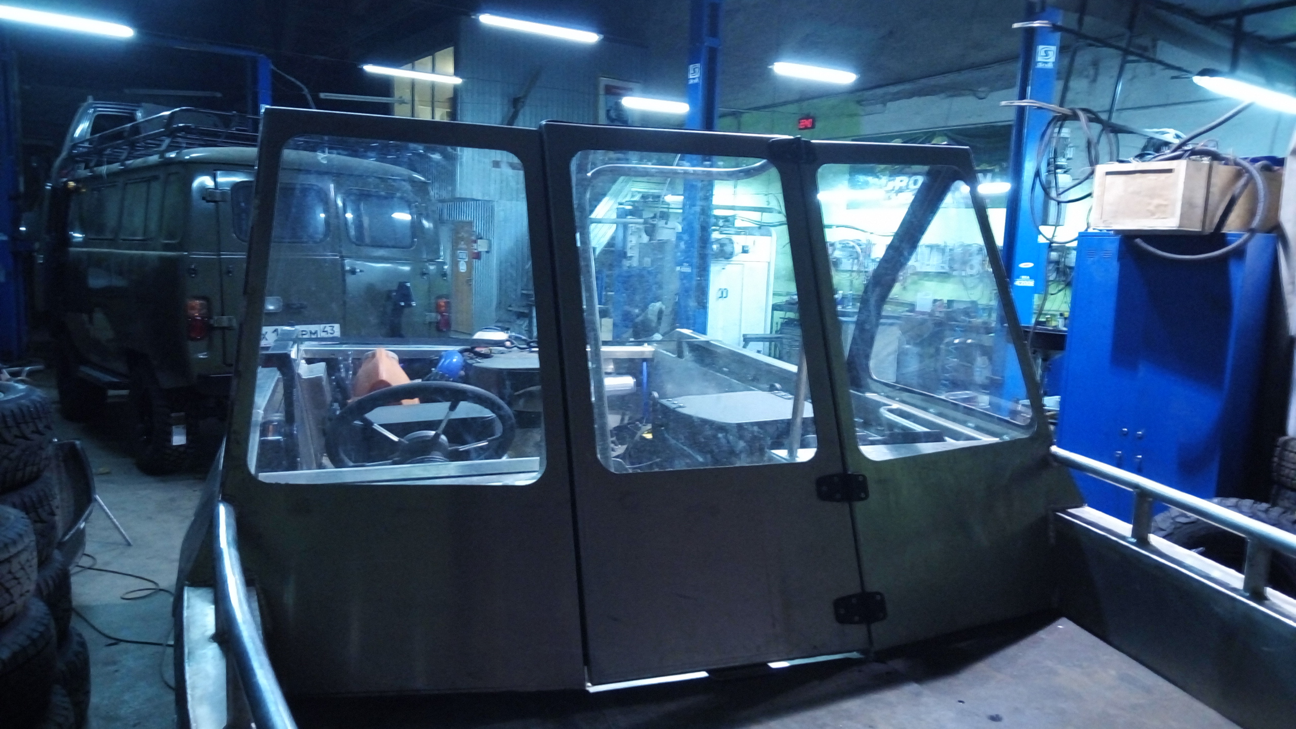

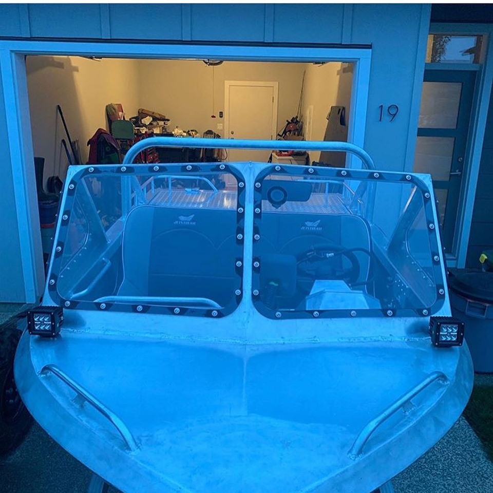

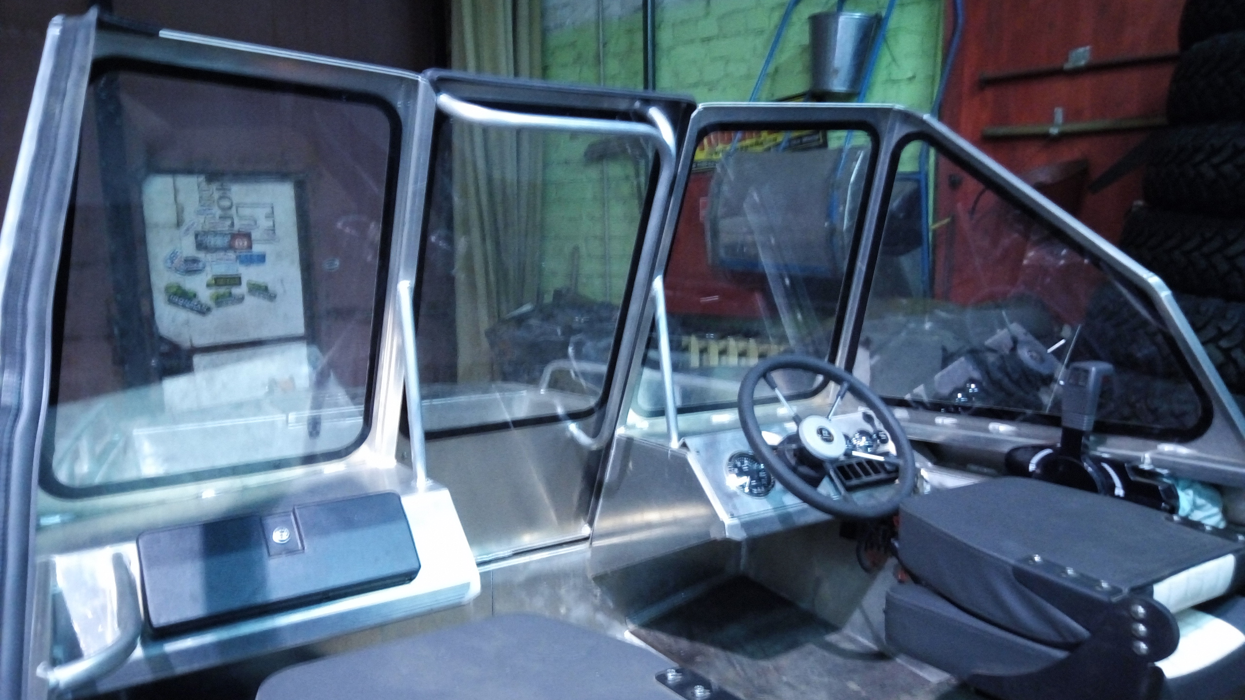

А если по делу, может кому пригодится. В пылу рассуждений о Вихрях Великолепных и максимальной скорости у пляжа в Калифорнии никто не ответил на вопрос. Видимо стекла нужны только шкиперам на рейде новозеландских рек. А вопрос был про поликарбонатные стекла.В инете конкретики нет. Вклеить или на болты прикрутить? а может взять километр резинки оконной от Уазика и на нее?. Вроде как у пластика температурное расширение итд
Вообщем, просто вклеил на обычный автомобильный стекольный клей герметик. Уже два выезда все пока на месте....

Хорошая площадь остекления!

Если лодка рабочая - то и на болтики зашибись. ;)
Вся "химия" - страдает от ультрафиолета. Накорячились с этим в своё время на катамаранчиках "Иван-30".
но там потеря стекла в море - совсем другие "ощющения". ;)
