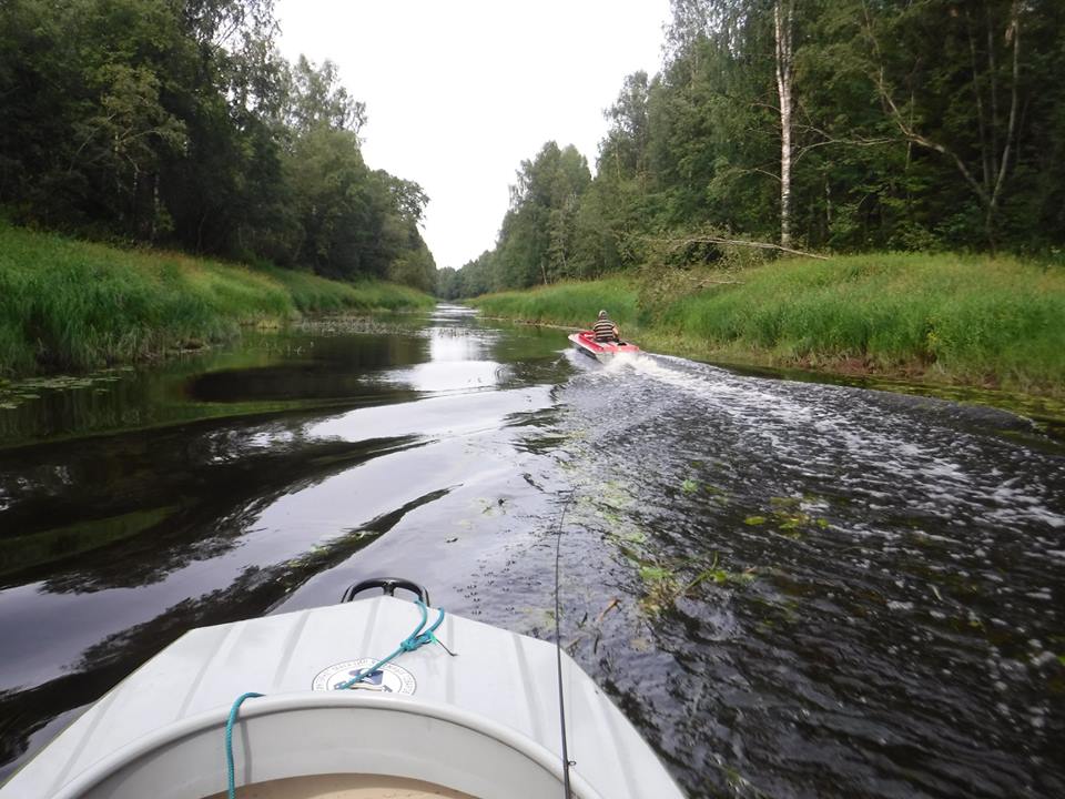

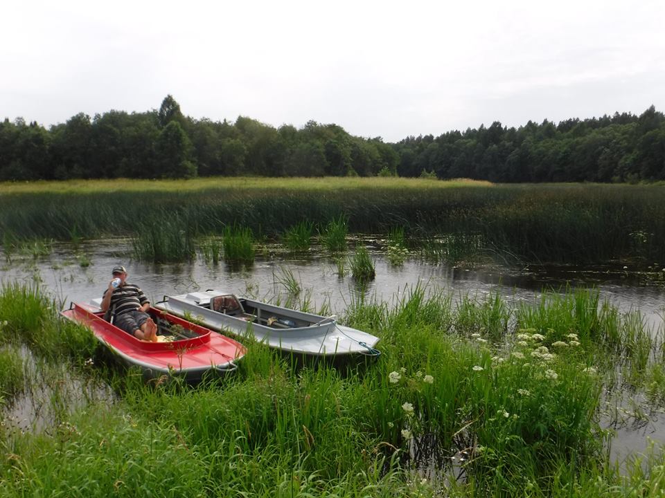

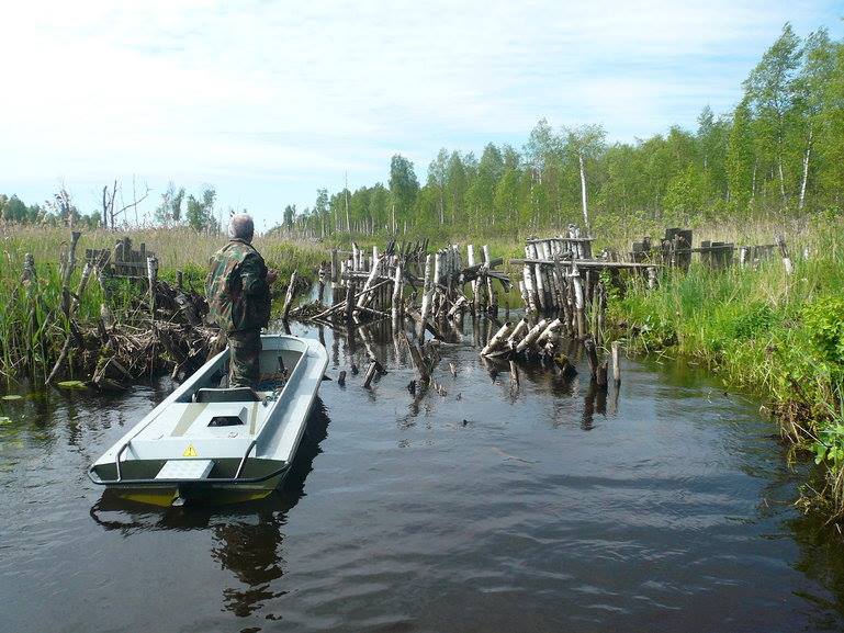

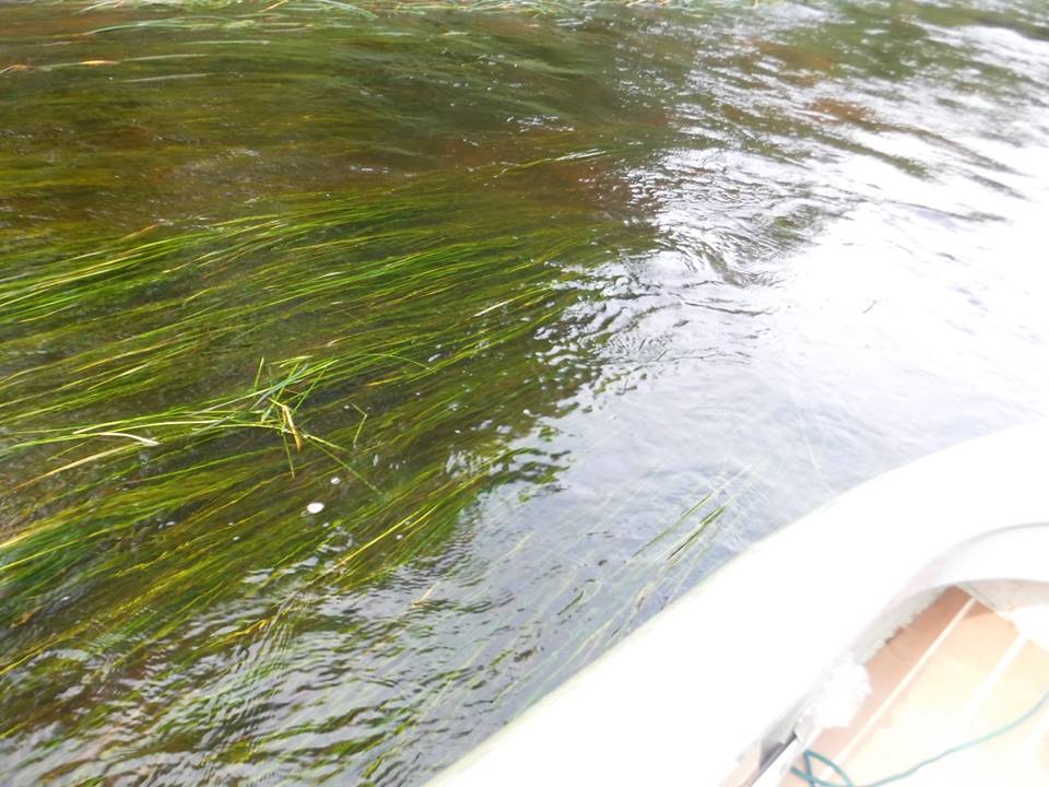

ЗЫ.
На фото речка рядом с Валдаем ,песчаная, чистая но в одном месте разливается на сотню проток, малая глубина - 10-20см и трава.Волок примерно 300-400 м дальше везешь как саночки. И тут вот - Средняя скорость у лодки которая едет 20 км час ВЫШЕ чем у катера 520 кгкоторые едет 70 км час :D
КУвшинки - они не представляют опасности, так как тлстые и легко рубятся, а вот то что в воде длинными плетями вот тут главная засада.Их мотает даже Омириканский болотоход за 600 000 руб :D
