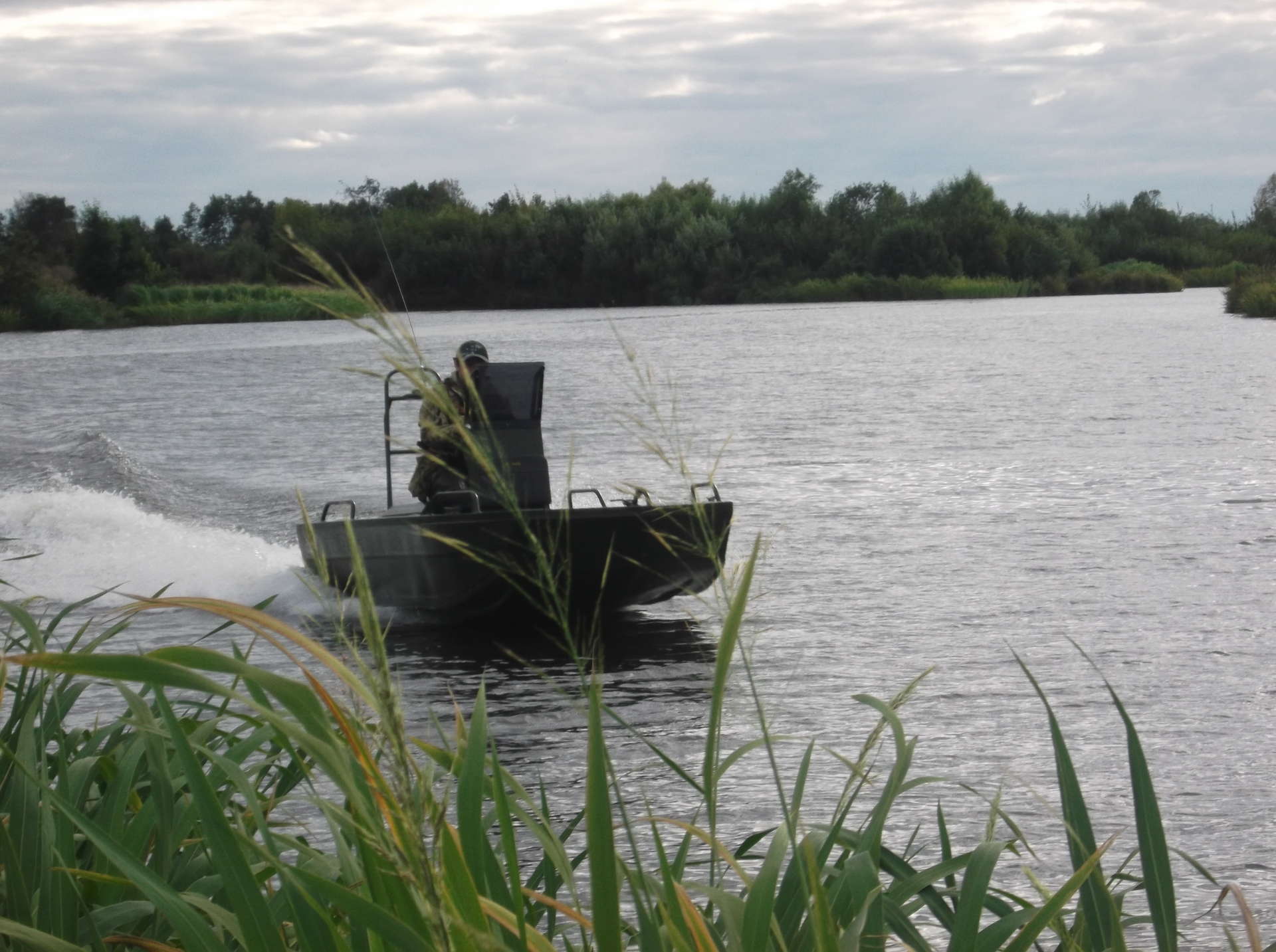

Парусные яхты - всегда ходят с креном, поэтому обводы проектируются с учётом этого фактора.
маленькая джетовая лодка - также постоянно совершает повороты (c креном) , и если это вызывает тучу брызг, это значит что падает скорость, затрачивается энергия на эти самые брызги.
А внешний вид лодки - это больше для лохов важно. а также всякие третьестепенные примочки , типа цвет прикуривателя, или прозрачный лючок для смартфона. ;)
Угол входа скулы в воду в повороте и так же угол выхода батоксов на ровном киле у такой лодки Гораздо плавнее.
На маленькой лодке - все мелочи имеют значение, на большой всё проще, есть длина и всё само собой получается плавно.
Понятно что для толпы "дрочильщиков айфонов" - это ниочём.
Надо делать ролик с двумя типами лодок ОДНОВРЕМЕННО.
Только это достаточно затратно, и неблагодарный труд, в стране где национальная идея - чота стырить, или торговать говнокетаем. :-)

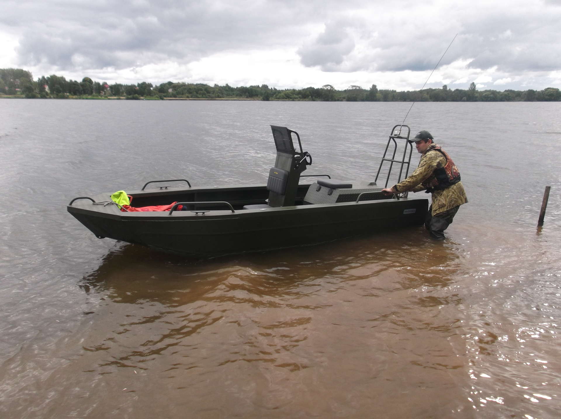

Сообщение дядя Вася » 04 апр 2018, 07:59
Денис писал(а):Хороша лодочка!
Корпус - нравится многим,и мне также .
Но главный гимморой - это "катран 172" и тяжёлый автомотор на маленькой лодочке. Снаряжённая лодка -более 500 кг.
С учётом особенности "реактивной" езды - при резком сбросе "газа" едет только по прямой , а расстояние "езды по инерции" зависит от массы. Причем - по земле пробег БОЛЬШЕ чем по воде. Особенно если "подшить полиэтилетом".
Дурное влияние тырнета - насмотрелся как и все , новозеландской-американской "джет-порнухи". :D
для любителей высоких скоростей - https://www.youtube.com/watch?v=zQAijYDD6YI
смотреть 27 секунда. на 70 км час - это 100% "200" -сотый.
Лодки краштесты на "лобовуху" не проходят.
Чем и как пробьёт голову , или поломает шею ......Никто не знает.
Шансов таких на малой реке на высоких скоростях - на порядок...на два порядка БОЛЬШЕ чем на большой реке.
Это моё личное мнение.(и спорить - не собираюсь).
