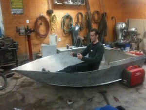

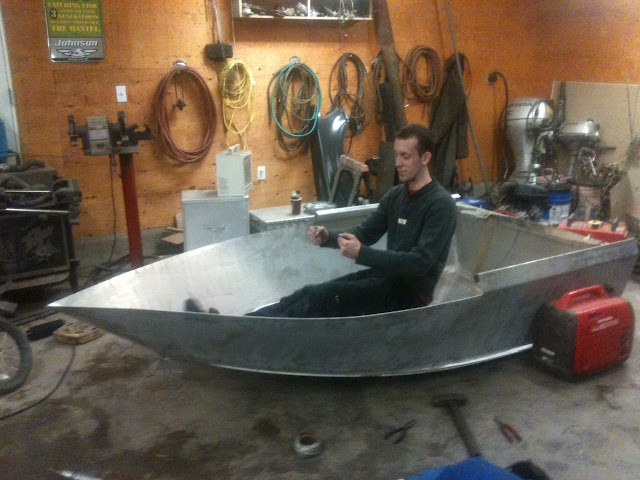

Артем, а у тебя в боксе лампы дневного света? Ты бы в фотике баланс белого выставил бы в соответствии с освещением. А то фотки получаются плоховатенькие, в каждом цифровом фотике есть возможность поставить баланс белого в соответствии с используемым освещением, в том числе и для ламп дневного света (пару-тройку вариантов ламп). Как вариант фотографировать со вспышкой, но тут есть свои минусы, лучше все таки поставить нужный баланс белого.
Успехов в строительстве

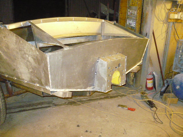

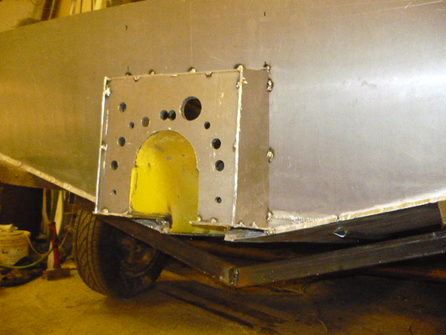

Врезал водовод...

Сообщение denis saveliev » 22 сен 2012, 21:01
С фотками полный порядок :!: ;)
Гляжу и с водоводом тоже :D
