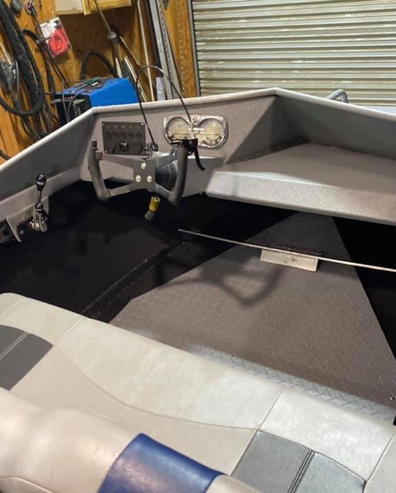

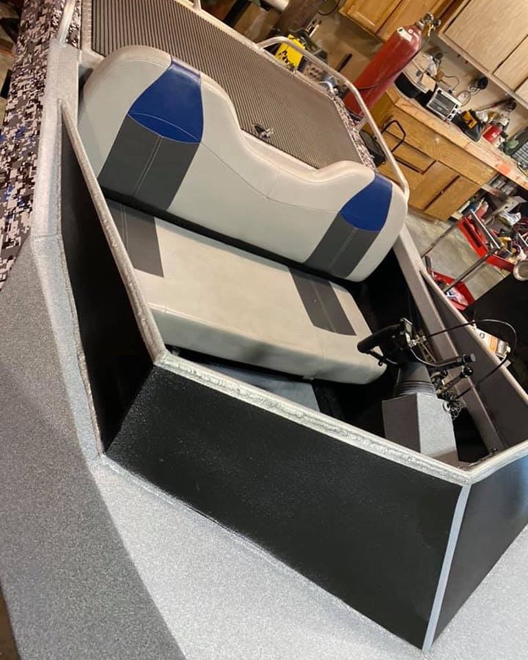

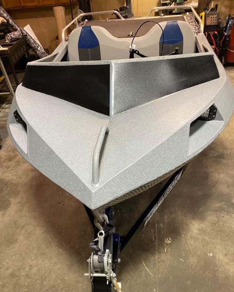

еще один "стелс".
им проще - большой выбор доноров-гидриков.
все таки - ВЕС имеет значение для такого аппарата, если конечно не пляже понтоватся а на речку поехать. ;)
здесь уже пацаны старались сделать более "эргономично" - мухобойка сдвинута вперед , чтобы можно было легко встать в лодке.
для этого - ручка управления сбоку(или по центру) гораздо удобнее чем руль , на лодке такого размера., но чтобы это понять это надо на себе проверить., а до этого - канают тупые копии лодок 10 летней давности. ;)

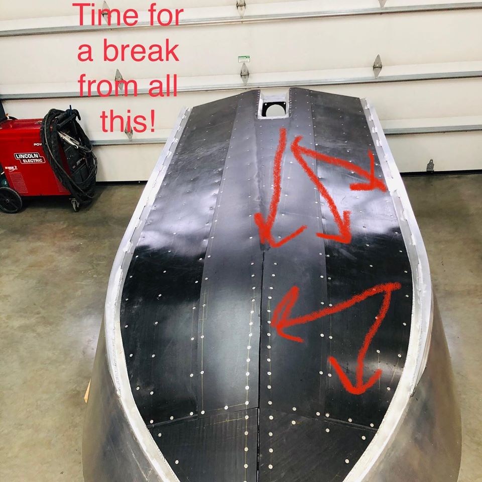

Ну что - все понятно? ;)
Re: Новые проекты Джет Багги
Сообщение viktorr » 05 апр 2020, 13:35
дядя Вася писал(а):Ну что - все понятно? ;)
Конечно ;)
Вывод такой, тот - кто сделал этот корпус и вставил водомёт- Никакой теоретик , но, мощный практик!
Во -первых : так-то в пределах нормы и КТО смотрит на твои красные стрелки когда покупают и эксплуатируют эти Тазики , скрещенные с тапочками!))).
А, по гидродинамике - это Жопа(редко используемое выражение ;) ) , которая бывает у определённых национальностей (это не южноафриканцы) -когда говорят : А, где -Жопа?))) :D
Твои красные нити-стрелки , Василий, говорят о том, что Автор гидродинамической схемы(выр. Сталкера) днища - приверженец Биогидродинамики !!! Он ЗАДАЁТСЯ вопросом: Почему Дельфины -плавают так быстро? Этот вопрос измучил всех учёных.)))

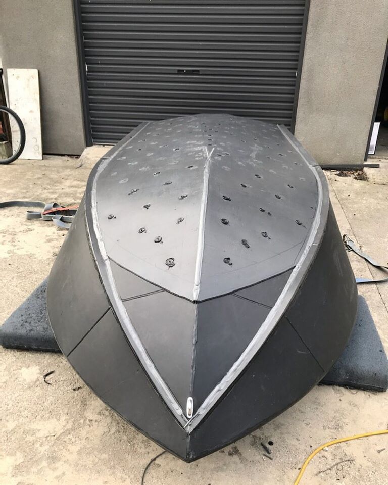

Сообщение viktorr » 05 апр 2020, 23:00
Сейчас, ещё раз - про треугольник ;) Я, про него писал уже- несколько раз. Василий- даже приводил неотразимое доказательство : Треугольник - любимый девайс Барина))). Ни на чём не основанная уверенность в треугольнике!
Василий, вот ты - красными стрелами указуешь на МЕЛКИЕ оплошности самодельщиков , когда другие -принципиальные , уже , видимо вошедшие в догматические ошибки построения днища -не видишь.. :D :D :D
В начале , я говорил о методе , который помогает мне -Рассуждать! ;)
Ещё раз: Я, представляю СЕБЯ потоком воды и, в зависимости от ситуаций -наблюдаю за моими Превращениями! И, описываю -Их! Ничего лучше - не придумано ;)
Как говорится - ПОСТАВЬ Себя -на её место!!!)))
Вот -Треугольник. Ты, Василий -просто вода в реке. И, вот-на тебя наезжает Жуть -багет))).
Та стрелка (твоя), которая указывает на середину днища, типа ТАМ, да там!
Что идёт дальше? Как течёт вода, Ты Василий? Тебя , Середина треугольника -рассекает пополам и бьёт , на протяжении всего треугольника о проекцию или лучше сказать - Лобовое сопротивление ТРЕУГОЛЬНИКА!!!
Другие струи воды(ты-же там - не один :lol: ) упираясь в стороны треугольника -как в Корявый , поперечный редан-пытаются взмыть с обоих сторон - образуя виртуальный гребень давления посередине треугольника(биссектриса) - это и есть Сопротивление этого исчадия ада! Ты, Василий - крутишься, вертишься , ноги вверх, вниз -хаотичное движение - это тоже -сопротивление(это я так ;) -исходя из определения броуновского движения ;) ).
То есть, ВОПРЕКИ Задумке -чтобы струи воды слетали с Лыжи - в стороны бортов и помогали движению -чинно и благородно , ОНИ, Господи и ты теперь , уже - видишь Сам - НАОБОРОТ, хаотично , но, всё-таки пытаются ТЕЧЬ к килю!!! :shock: Как-будто -лезут Грудью на Редан, а, не беспечно- прыгают с него!!!
Мне становится страшно! Страшно- Почему Вы -не понимаете, таких простых вещей?

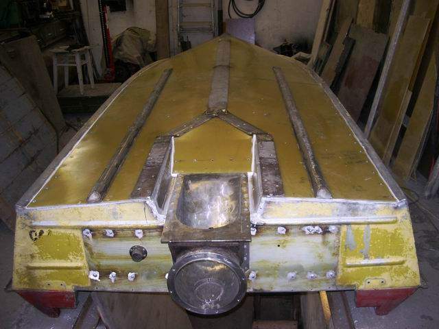

Фотки того, что я называю -Жопой ;)

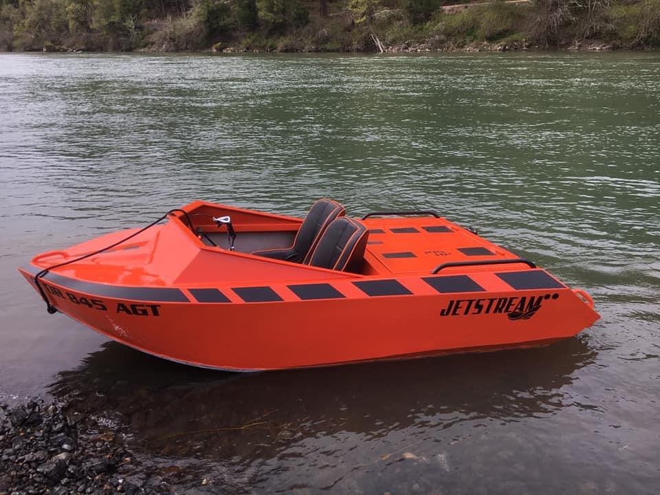

Сообщение дядя Вася » 08 апр 2020, 16:49
канацкий , практически серийный.
но нам это не грозит - моторов легких нет ,
Сообщение viktorr » 09 апр 2020, 18:44
дядя Вася писал(а):канацкий , практически серийный.
Василий, а, кроме цвета и национальности- хотя-бы : сколько у него СИЛ и какая Скорость?
На, что- равняться? :shock: Может у него -Щелевой? :lol: Или Рули -Колуны?
Просто на Уважуху? :D
Пиши поболее информации.

Василий, а, ты зачем делаешь - Треугольники на Днище? У Барина -копируешь? ))) ))) )))
