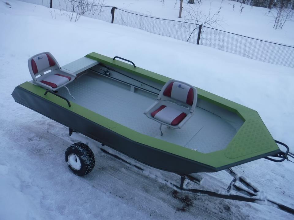

Сообщение дядя Вася » 20 мар 2018, 18:49

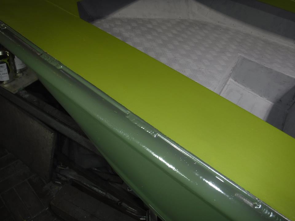

Цвет - "Армата с горчицей".
(финишный слой - полиуретан матовый)
Re: "Джет-багги 2"
Сообщение Alex_cross » 21 мар 2018, 00:51
Верх салатовый?
А борта темно-серые?
или это цветопередача такая неважная через камера-интернет-монитор?
Alex_cross
Сообщений: 14
Зарегистрирован: 19 авг 2010, 09:04
Re: "Джет-багги 2"

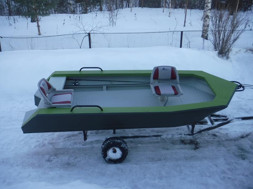

Сообщение дядя Вася » 24 мар 2018, 18:41
вот цвет на улице
Re: "Джет-багги 2"
Сообщение Alex_cross » 25 мар 2018, 00:40
На улице, тоже не понятно.
Надо живьем смотреть. Жди в гости :)

Сообщение ANP » 25 мар 2018, 01:33
Неплохая лодочка!

Сообщение дядя Вася » 25 мар 2018, 09:44
про цвет.
Это новая краска. Ставим эксперимент на Первой лодке серии .
Схема - трудоёмкая.
1. мытьё моющими средствами.
2. сушка.
3. обезжиривание химическое (протирка только доступна)
4.шерехование в доступных местах
5. нанесение 1го травящего грунта
6 . нанесение 2го грунта подложки -он светлый , не искажает цвет финишной краски без перерасхода.
7 .нанесение Полиуретаной Матовой краски , 2 слоя.
Делаю под руководством Технолога -Андрея Легошова.
Лето покажет - "что есть ху"
Пока этих красок в розничной продаже нет. Они поставляются в крупной фасовке - 50 л для Серьёзный производителей серьёзной техники.

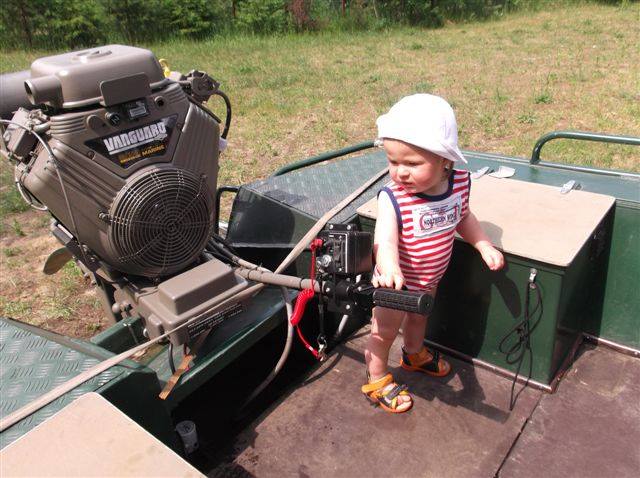

Есть еще комплект заготовок на такой же корпус.
Хочу попробовать собрать с 25 мотором, и приводом "болотный водомёт".
Конечно, испытаний мотокаяка было очень мало - но уж очень сильно понравился пофигизм "БМ" к траве, шуге, грязи итд - где обычный , классический просто бессилен. А "воздушник" мотор - это отсутствие гиммороя с охлаждением (холодильники, магистрали с тосолом, давление в первом контуре итд.)
Болотоходы.... перепробовал своими руками практически все от 6 до 40 лс американские.
там есть свои "нюансы" - про которые все тихо помалкивают и Покупатели и Продавцы.
Мой мотор болотник МCS- 6 скопирован кетайцами и продаётся в РФ.
:D Друг стебается - "Ну ты крутой ...кетайцы копируют Ямаху и тебя - встал на один уровень с Ямахой! " :D
Вот поэтому давно не даёт покоя идея - скрестить Ежа с Ужом. :D

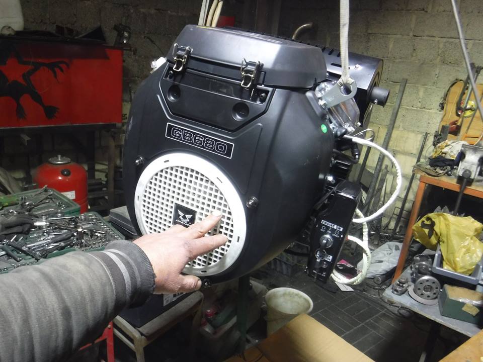

Сообщение дядя Вася » 25 мар 2018, 20:36
Поскольку господа "Производители водомётофф" бьются между собой, кто больше мотор сможет принайтовить к их водомёту, прийдётся чего-то самому делать.
Эти моторы(на фото) - простые , недорогие, безгимморойные в монтаже, неубиваемые по охлаждению.
С ними пока только упражняются "производители болотоходов". Естественно тупо копируя америкосов.
НО у такого мотора-болотохада есть "нюансы"- на маленькую лодку не поставить, из за высокого ЦТ, а ворочать румпель такого мотора - не для дистрофиков .Нужна хорошая физподготовка.
Для справки - практически ВСЕ американские болотоходы от 6 до 40 лс сам собственноручно пробовал на воде.

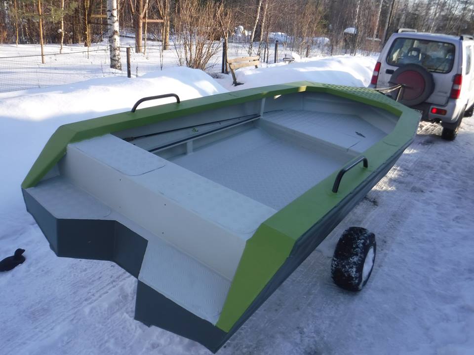

ANP писал(а):Неплохая лодочка!
Обводы - от "Джет-багги". Проверенные, улучшенные и дополненные.
12 град , есть лыжа. Вполне пригодна под водомёт и лёгкий моторчик.
И еще - копии зеландцев имеют один интересный косяк , который тупо тиражируется - это избыточная "брызгливость".
Лодки "джет-багги" построенные в Красноярске . на ролике брызгаются при езде по прямой и на гладкой воде.
Причинуя нашел ,просматривая покадрово видеосьёмку. Потом увидел что тем же путём идут зеландцы на лодках для "джет -марафона".
Планировка кокпита на Джет -багги 2 - так же более утилитарная получается, удобнее работать в носу (снасти, бензопила итд)
