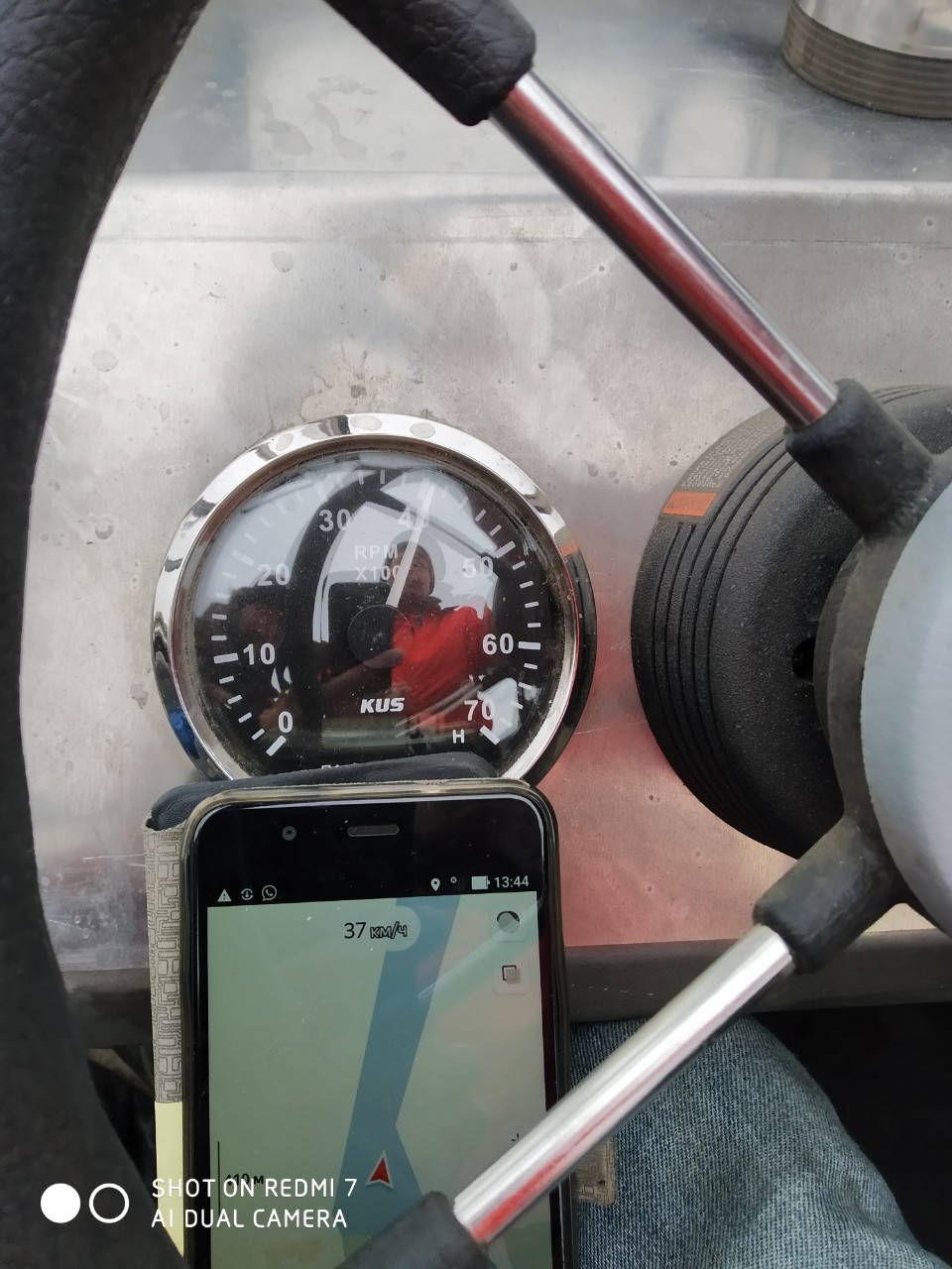

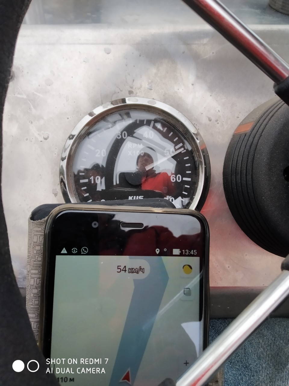

Сообщение Женя 4х4 » 30 сен 2019, 21:21
Прошли около 60 км по Вятке в обе стороны. 2 человека,80 литров топлива, моторчик запасной 5 л/с 30 кг,снасти.
Расход предварительно по расчету получился 0,33л/км. при 4200 об.мин. Но это пока очень предварительно тк много раз останавливались спининговали.
Фото сделаны против течения.
Замеры проводил на кольце - увеличенного размера. Есть еще кольцо с меньшим диаметром.
Полный газ
4000 об
Последний раз редактировалось Женя 4х4 30 сен 2019, 21:29, всего редактировалось 1 раз.

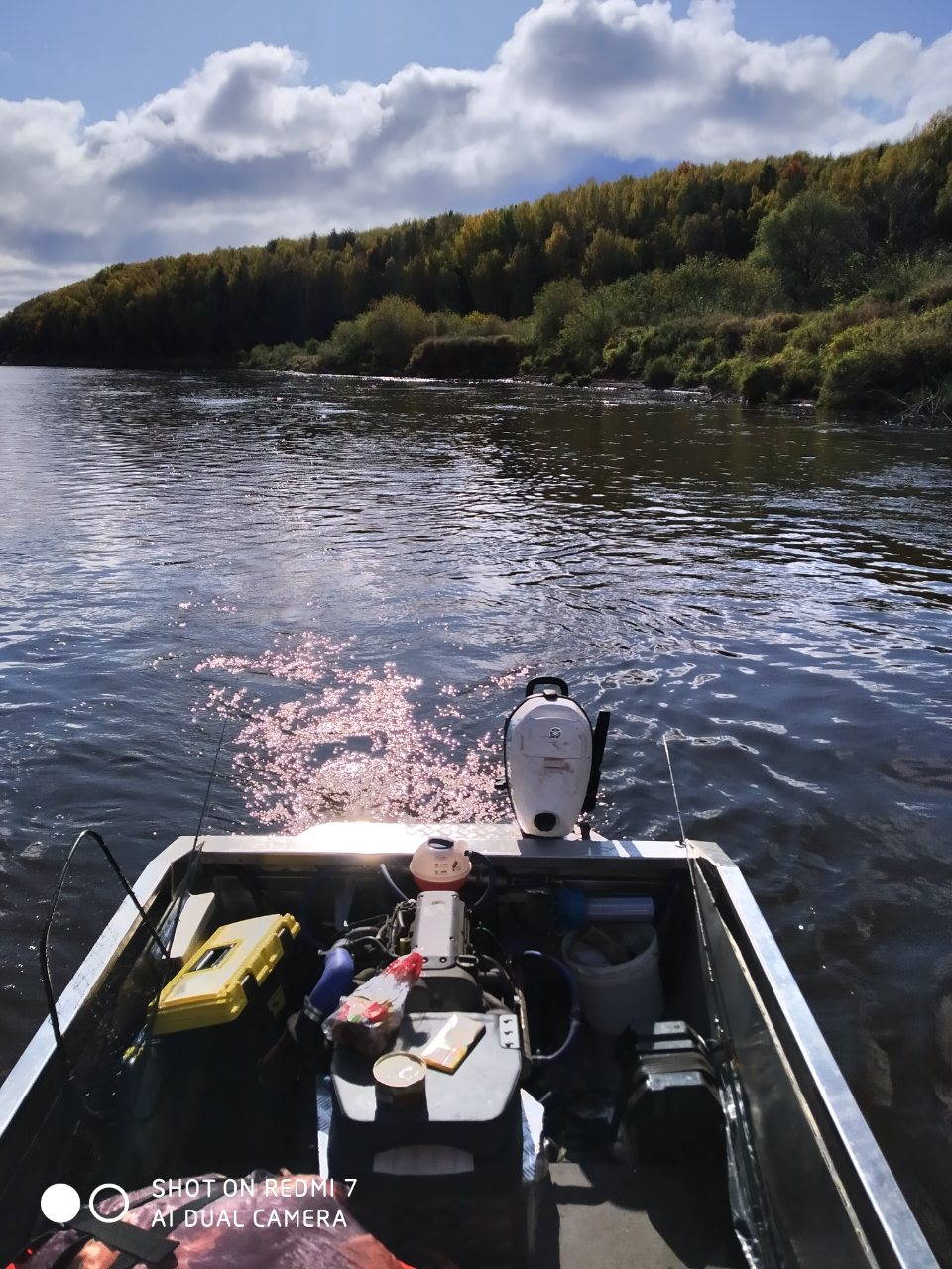

Сообщение Женя 4х4 » 30 сен 2019, 21:25
Вот при такой навеске моторчика свыше 40км/ч страшный дельфин. Для меня это первый такой опыт. Не думал что вот так может повлиять лишний вес вынесенный за корму. Придется от него отказаться.

Сообщение Alekey Patrol » 30 сен 2019, 22:10
Ну когда воды поколено и на винте стартовать можно)) а так для такого мотора неплохой средний результат, ещё ВД подстроишь под мотор и километров 5 накинеш на 4000-4500. Оборотах. ВД Артема, я так понял, он его настраивал изночально под 3s ge. Так что я думаю он поможет его настроить и под этот мотор, он рукастый и с головой, лично общялись, не плохой катерок для первого проекта получается, у меня тоже первый проект, и вся теория переосмысливается когда уже делаешь и испытываешь на практике.
