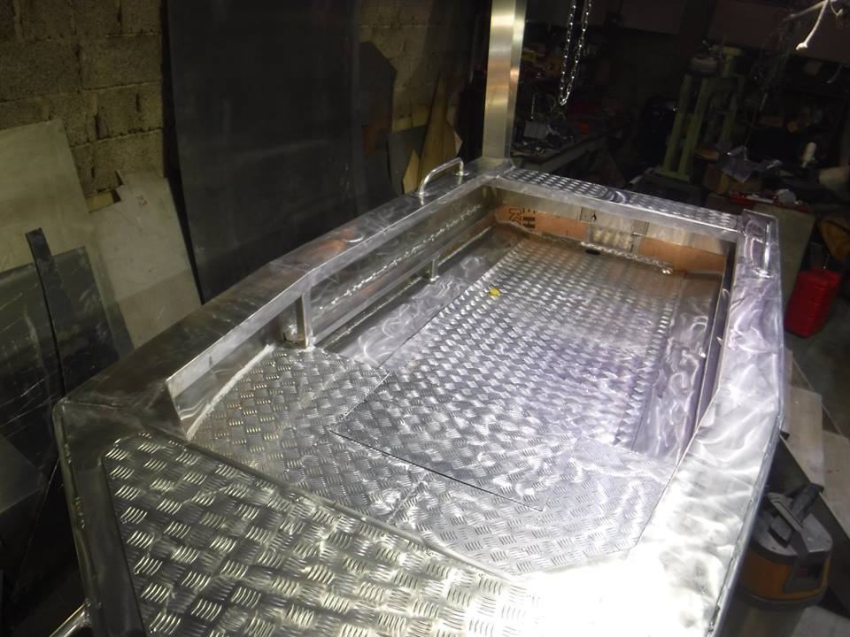

Сообщение дядя Вася » 24 фев 2018, 21:05

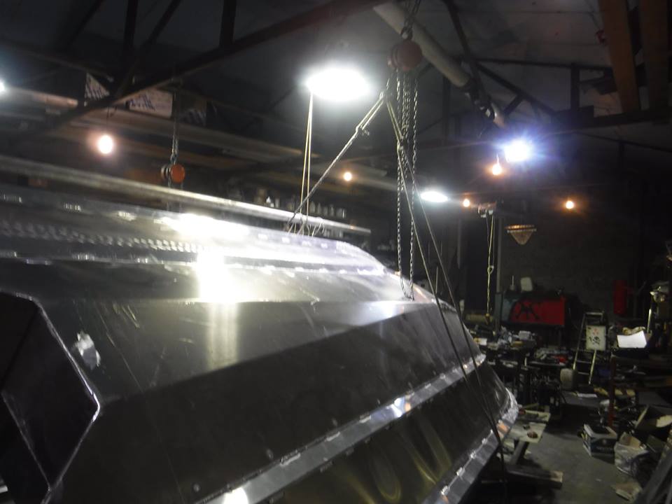

Приварены реданчики и все усиления.
В носу по килю - 8 мм.
Как говорил мой Дед - "В штурмовике лишней брони не бывает" ;)

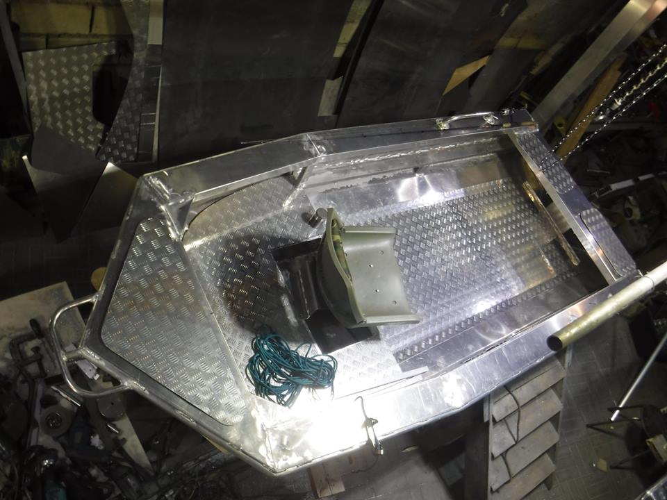

Re: "Джет-багги 2"
Сообщение дядя Вася » 02 мар 2018, 12:22

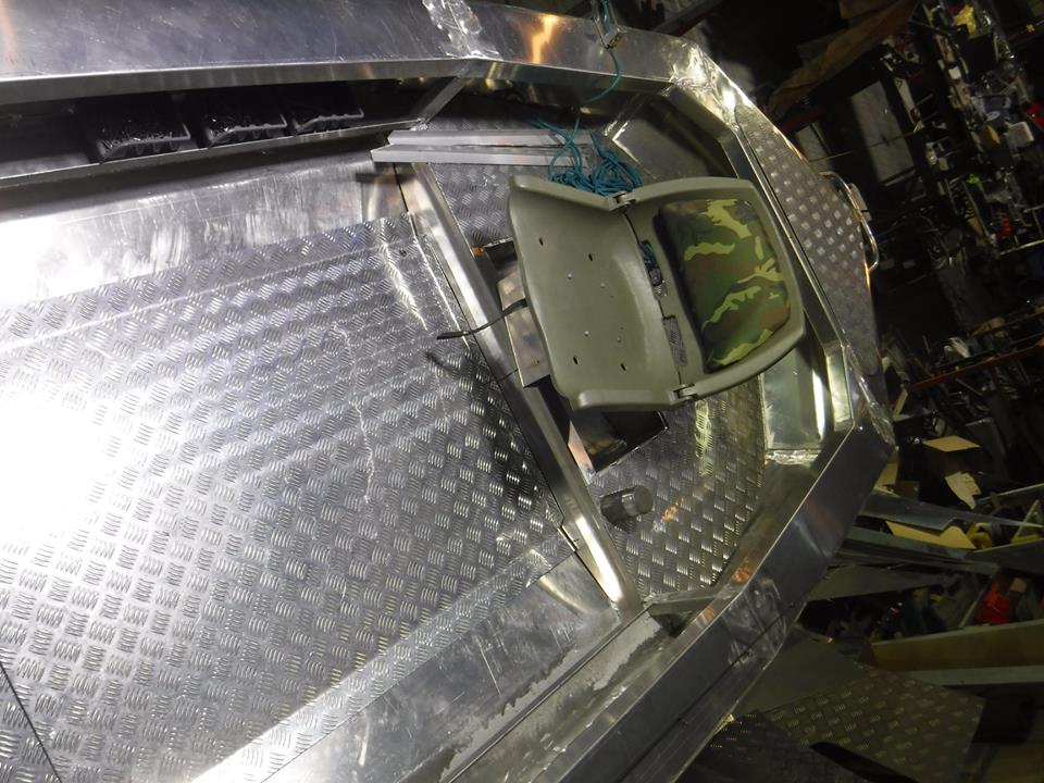

начинение начинки.....медленно.

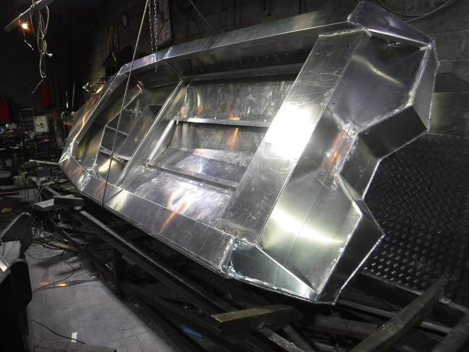

Re: "Джет-багги 2"
Сообщение дядя Вася » 03 мар 2018, 15:34
Re: "Джет-багги 2"
Сообщение дядя Вася » 04 мар 2018, 20:34

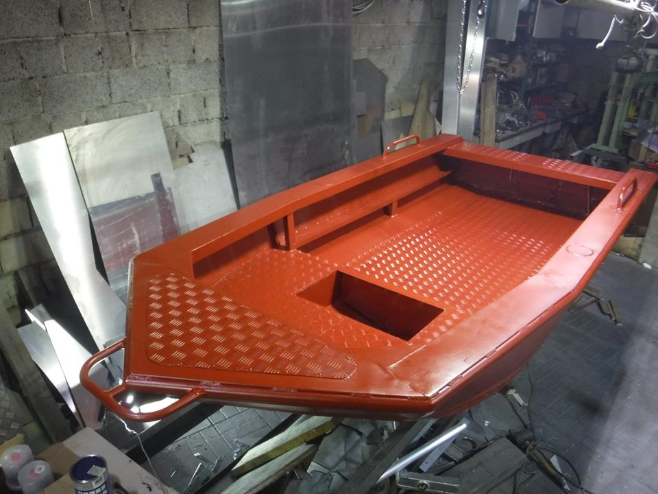

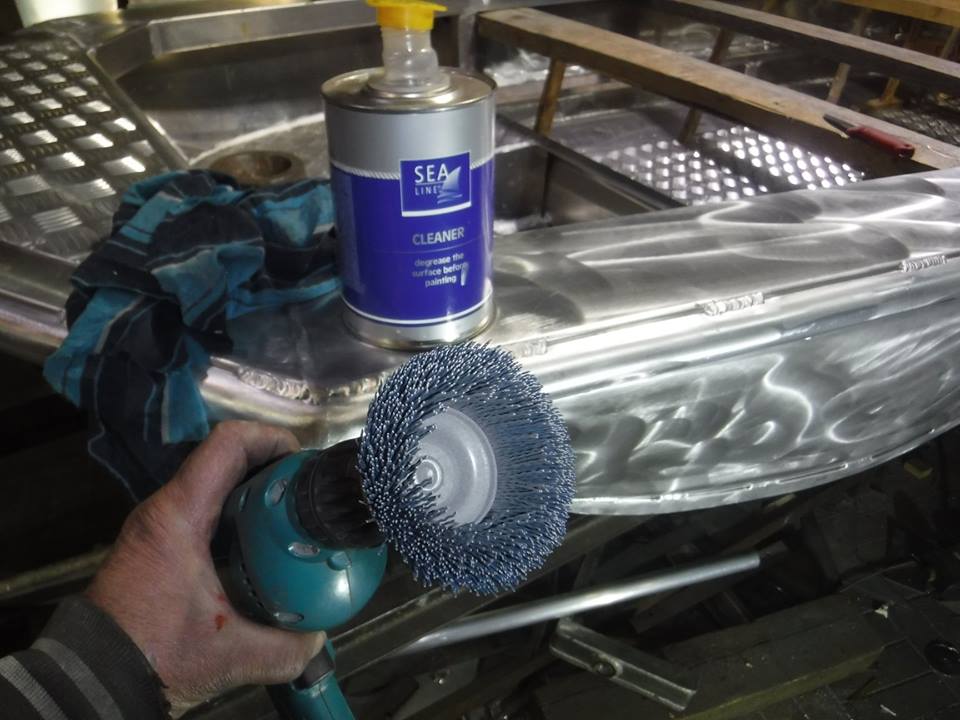

Подготовка, первый грунт
Re: "Джет-багги 2"
Сообщение дядя Вася » 14 мар 2018, 17:52
Инструмент недорогой.

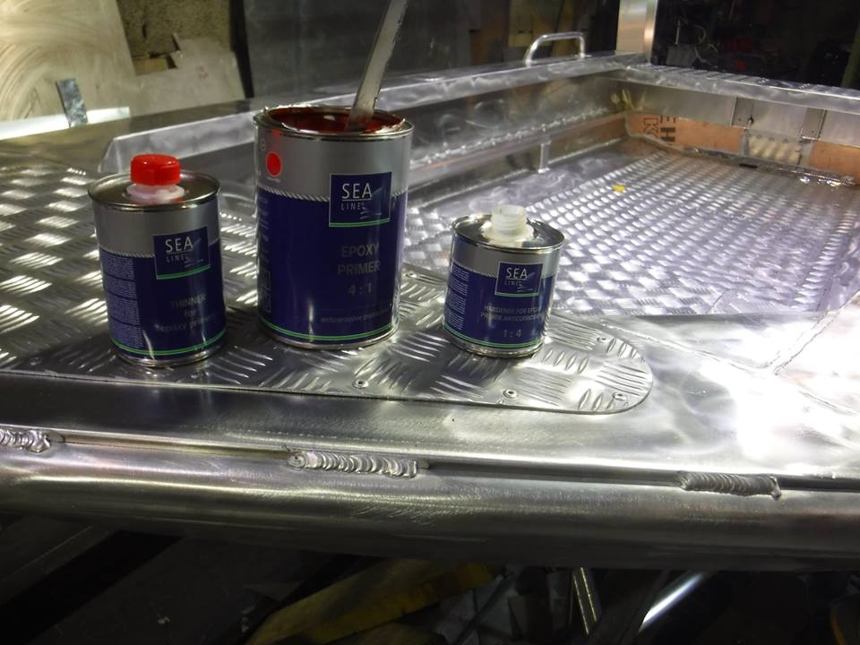

Re: "Джет-багги 2"
Сообщение дядя Вася » 20 мар 2018, 18:43

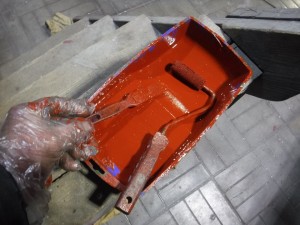

финишный грунт. Эпоксидный.

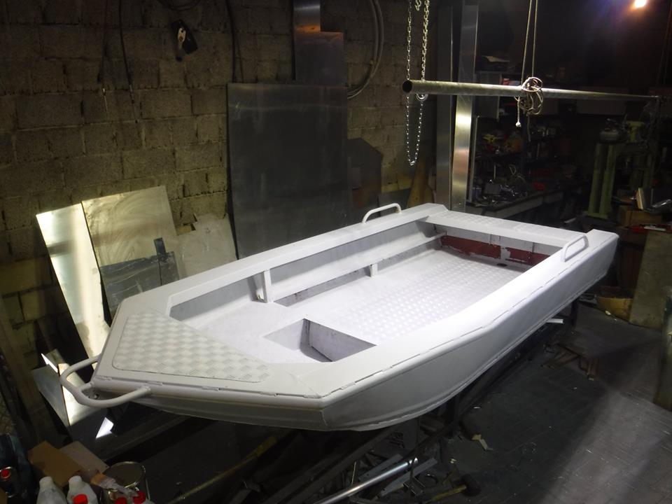

Re: "Джет-багги 2"
Сообщение дядя Вася » 20 мар 2018, 18:48

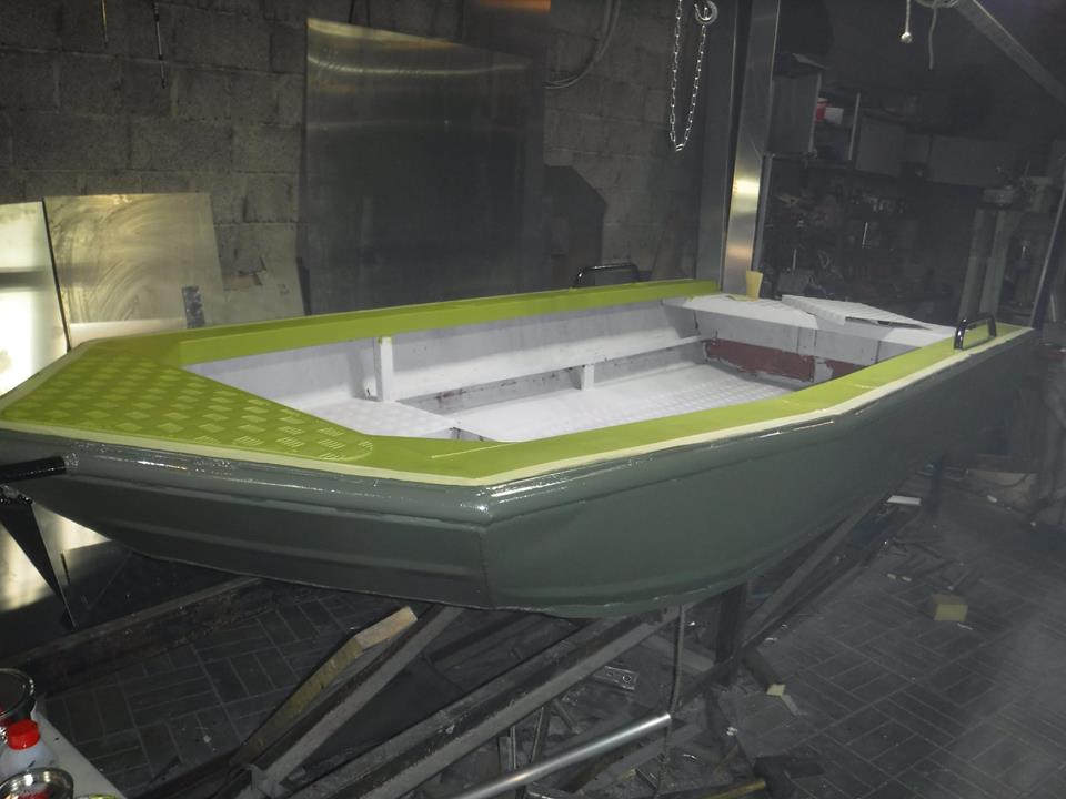

Полиуретан матовый,под кисть и валик.
как говорицца - "Заплатите наликом - мы всё покрасим валиком!" ;)
