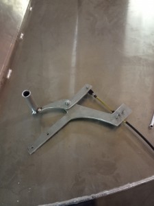

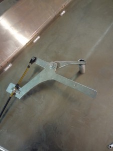

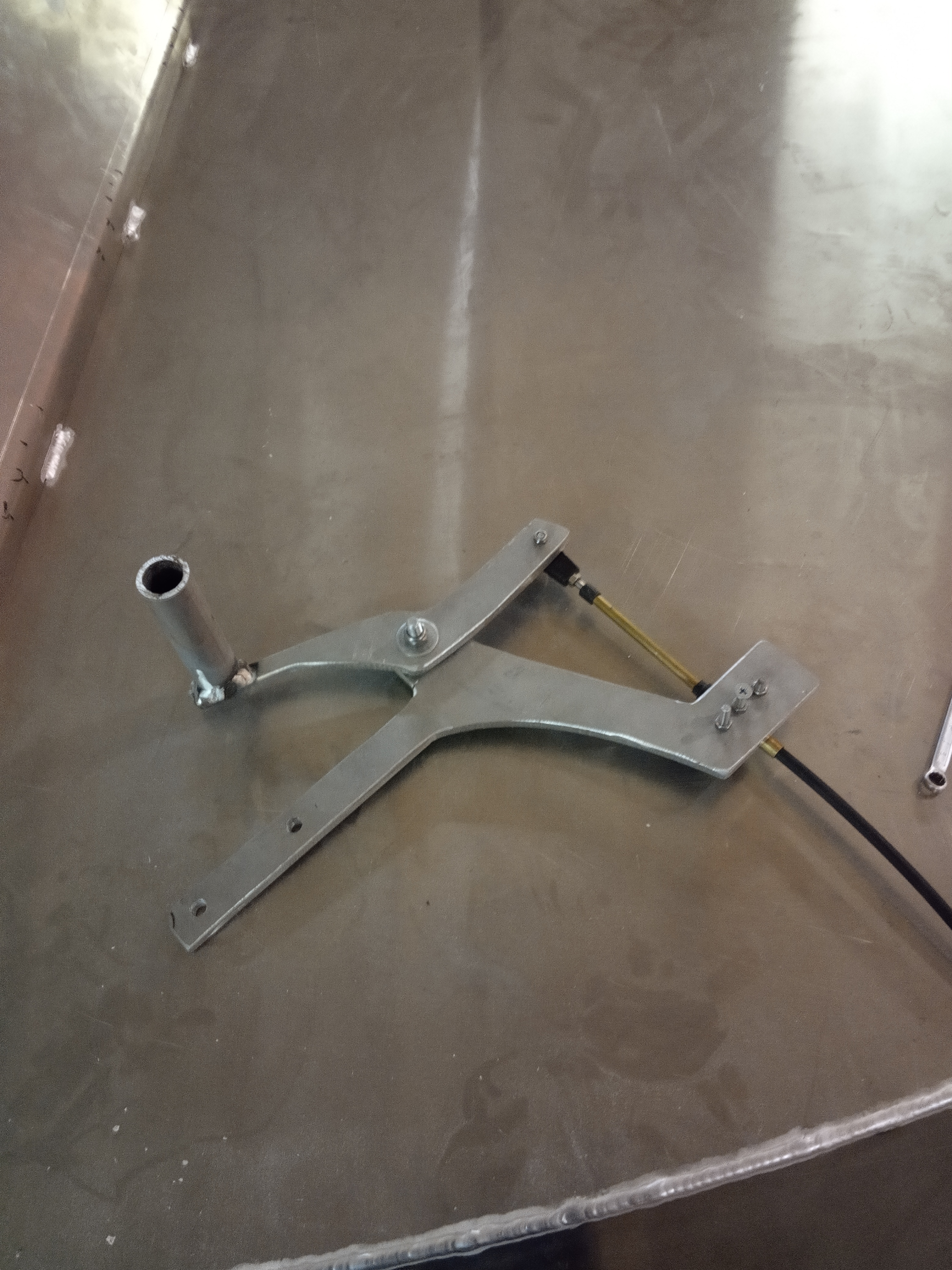

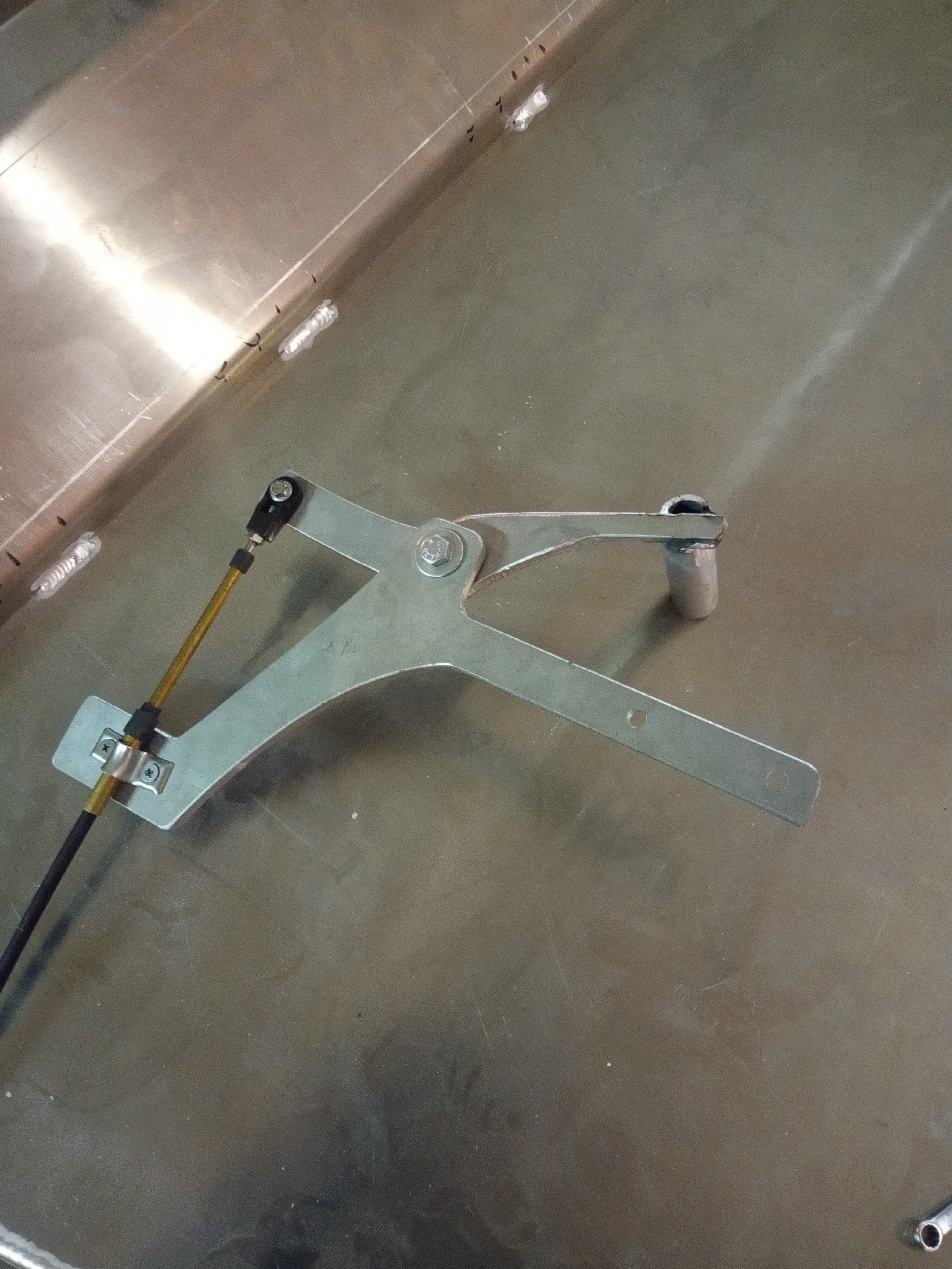

Решил сделать педальку газа

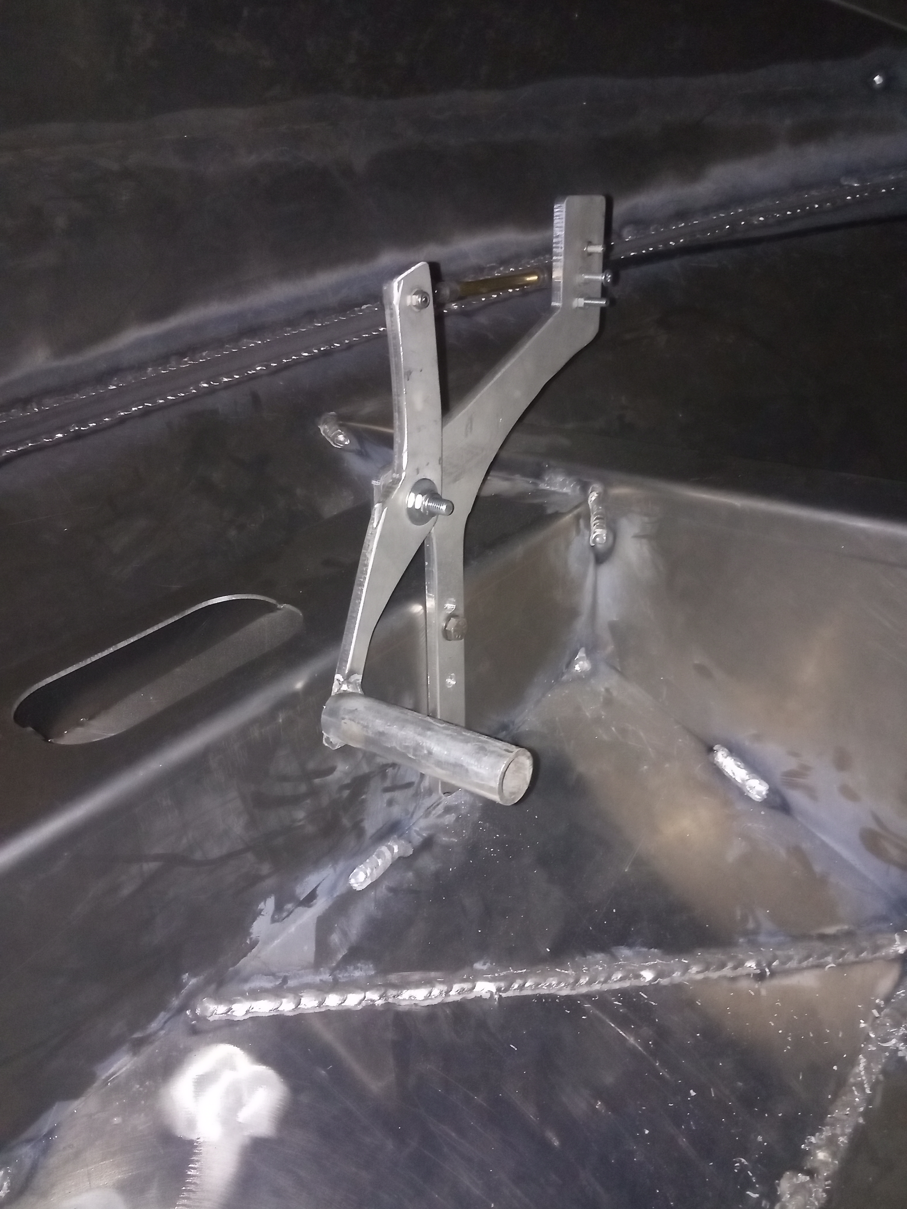

Сообщение WMB » 16 мар 2020, 21:04
И поставить на место

Для левой ноги? :shock: Тросик изгибается на 180 гр.?

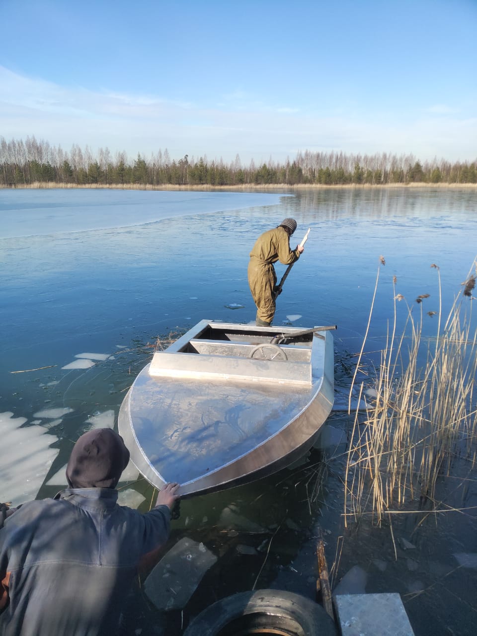

Сегодня, вроде, ты обещал -Спуск катерка?
Если да, то -Удачи! ;)
Re: Еще один проект Джет Багги
Сообщение WMB » 17 мар 2020, 22:00
За ночь успел встать лед.......
Сообщение viktorr » 18 мар 2020, 09:11
Для левой ноги? :shock: Тросик изгибается на 180 гр.?[/quote]

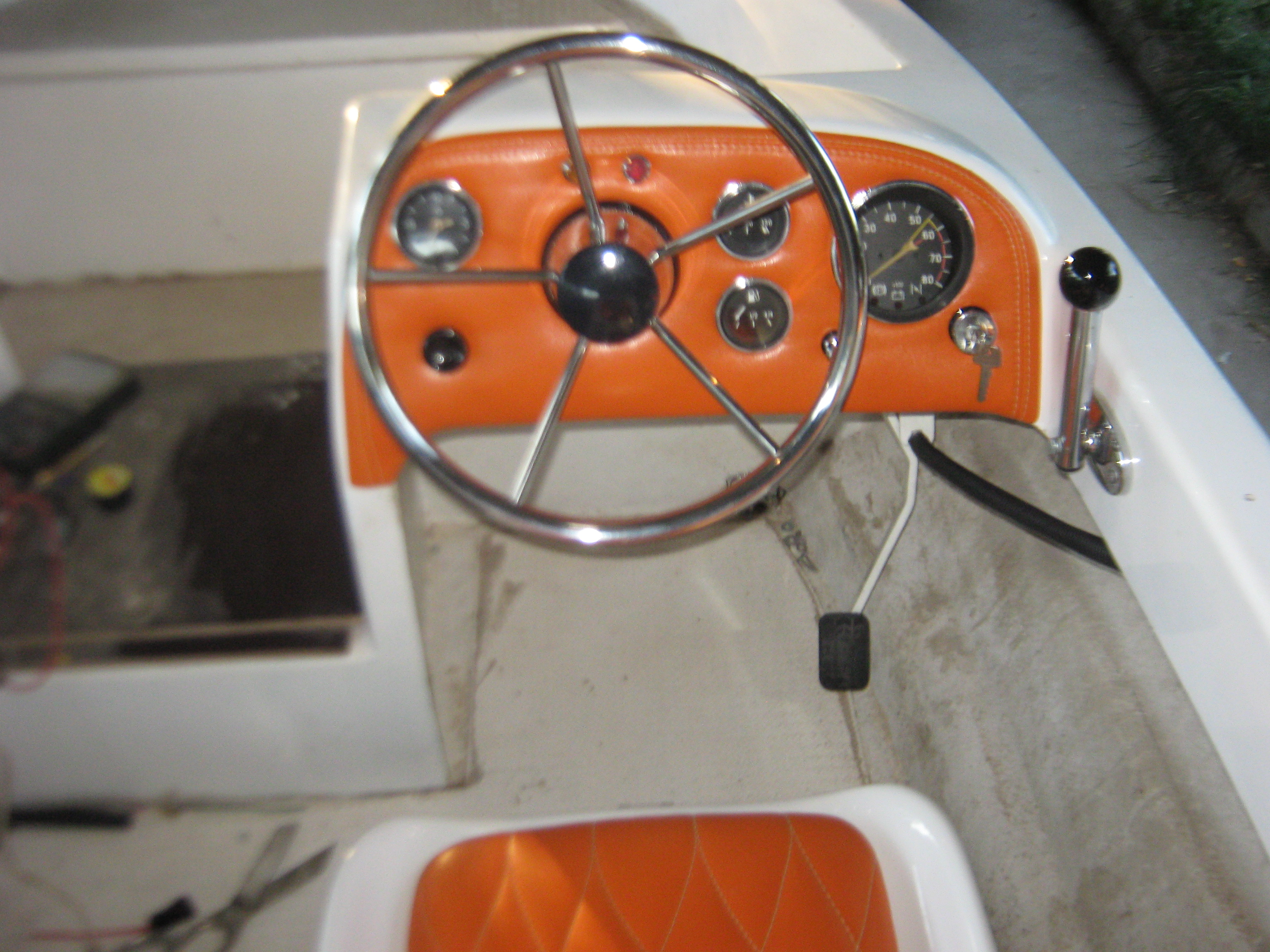

Артём. Просто я - ВЕЗДЕ ставлю Газовые педали.))) Практически -самодельные.
Стараюсь , чтобы Тросик шёл сразу -Назад. Без перегибов на 180 гр. Это получаются педали- когда:

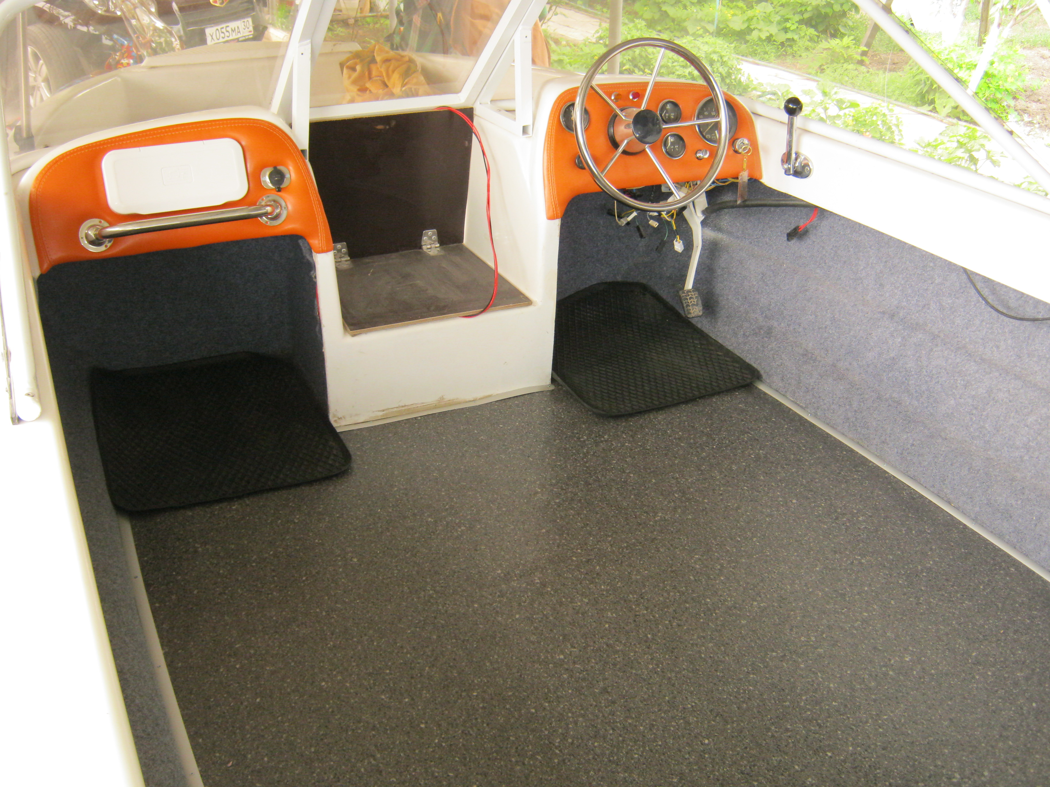

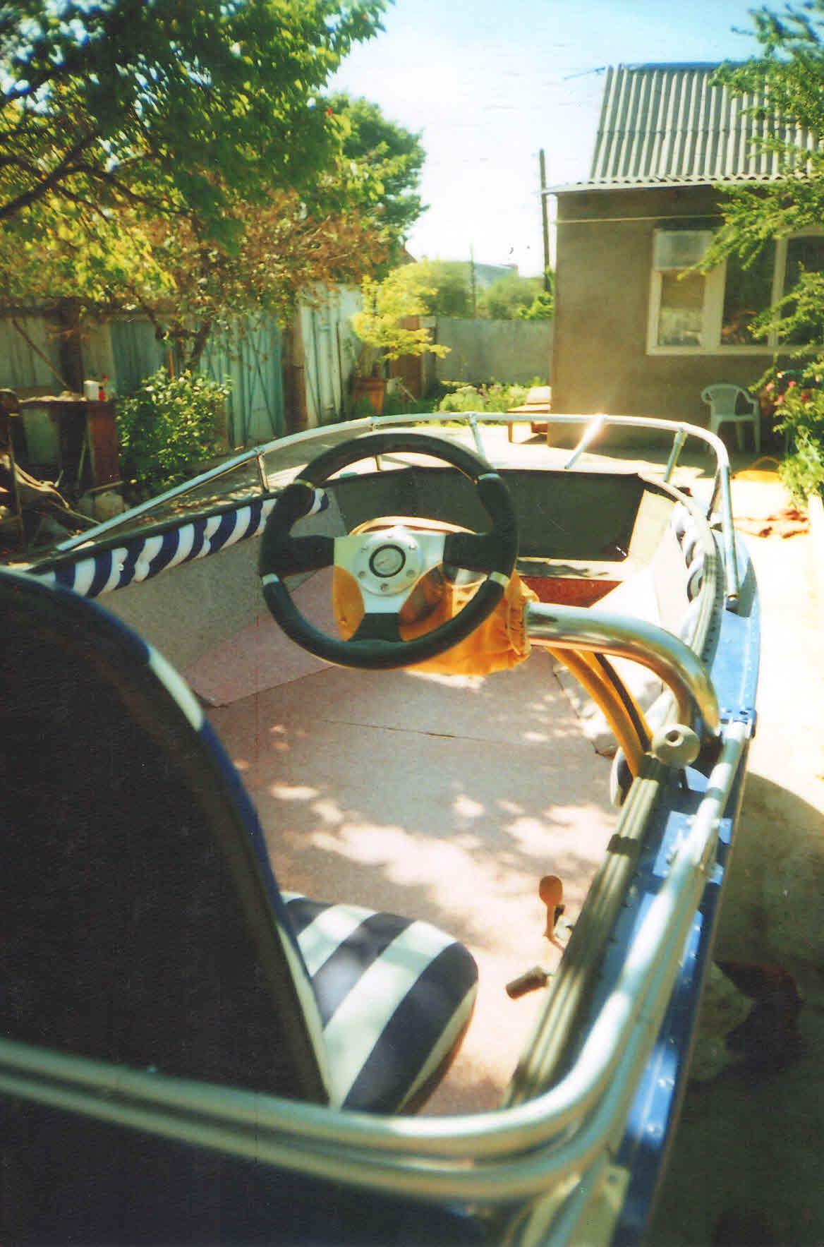

Высокое подпайольное растояние и тросик скрыт под пайолой и уходит назад; Подвесная педаль - и тросик , скрытый под панелью -уходит назад.
На фото . Подпайольная педаль. Подвесная педаль(переделанная из авто).
