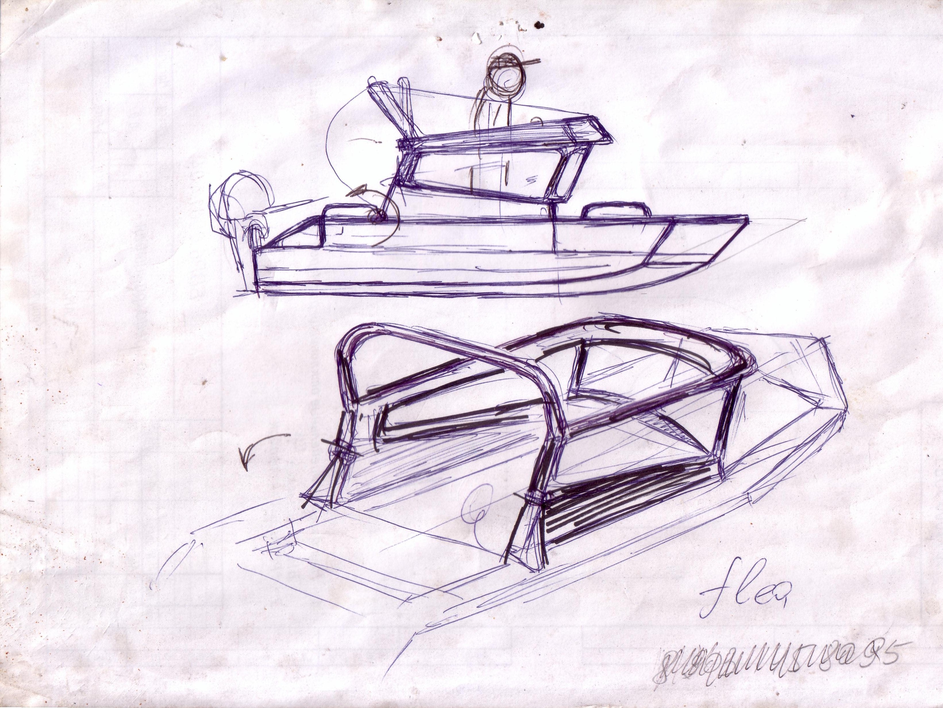

1.
Вот рисовал для холодного климата.
Сьёмная. поднимается как капор для прохода в нос.
Для лодки до 4 м. "Стекла" - поликарбонат" 4 мм

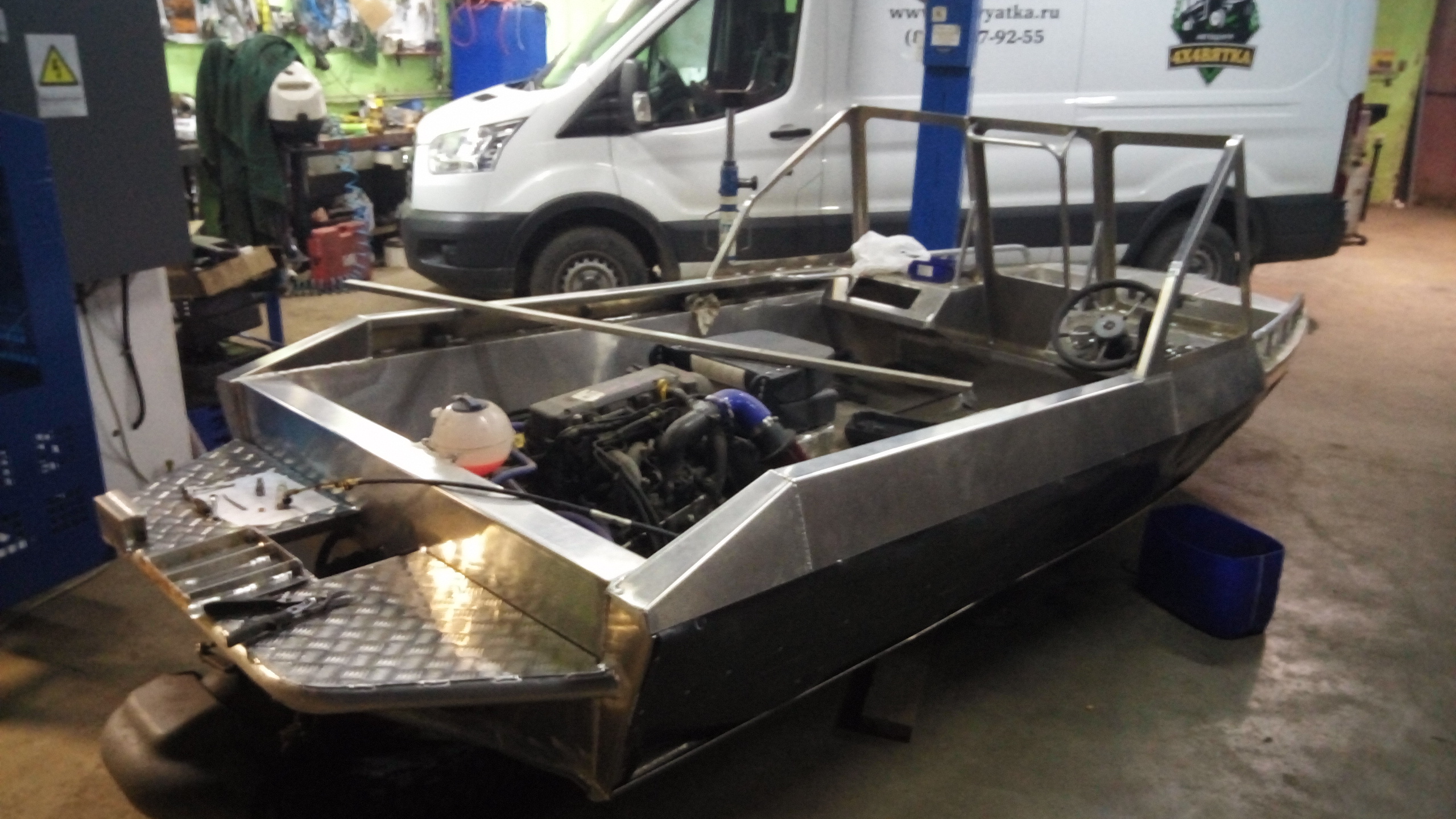

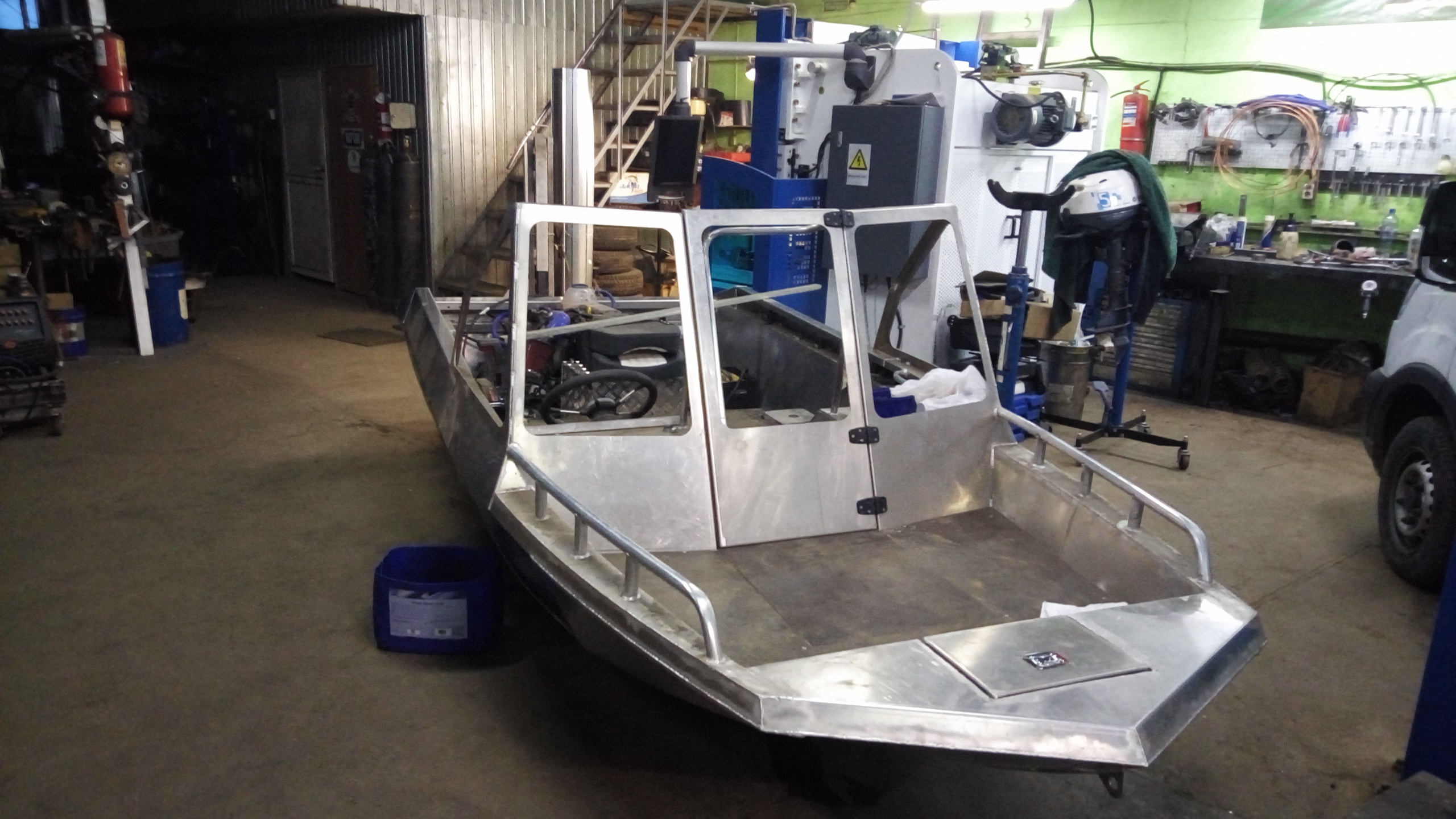

Сообщение Женя 4х4 » 26 сен 2019, 01:50
Вот что вырисовывается

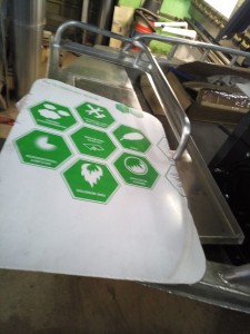

Сообщение Женя 4х4 » 26 сен 2019, 01:55
И вот вопрос по поликарбонатным стеклам. Как их закрепить?. Просверлить и винтами на американский манер или вклеить?. Нам Шерп привозили на доработку - так там поликарбонатные стекла вклеены вроде как обычным стекольным автомобильным клеем-герметиком, через праймер конечно.

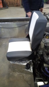

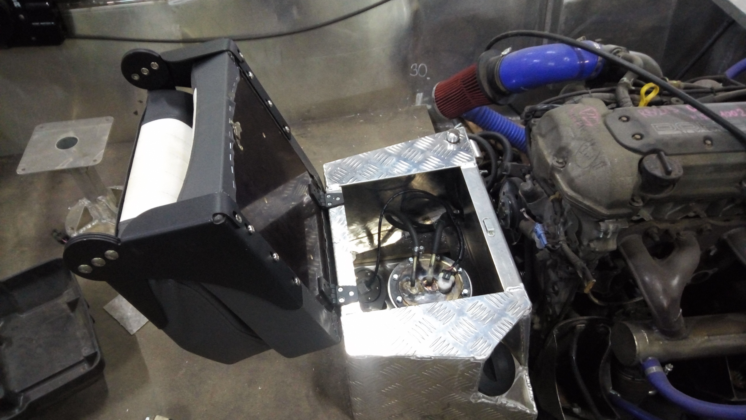

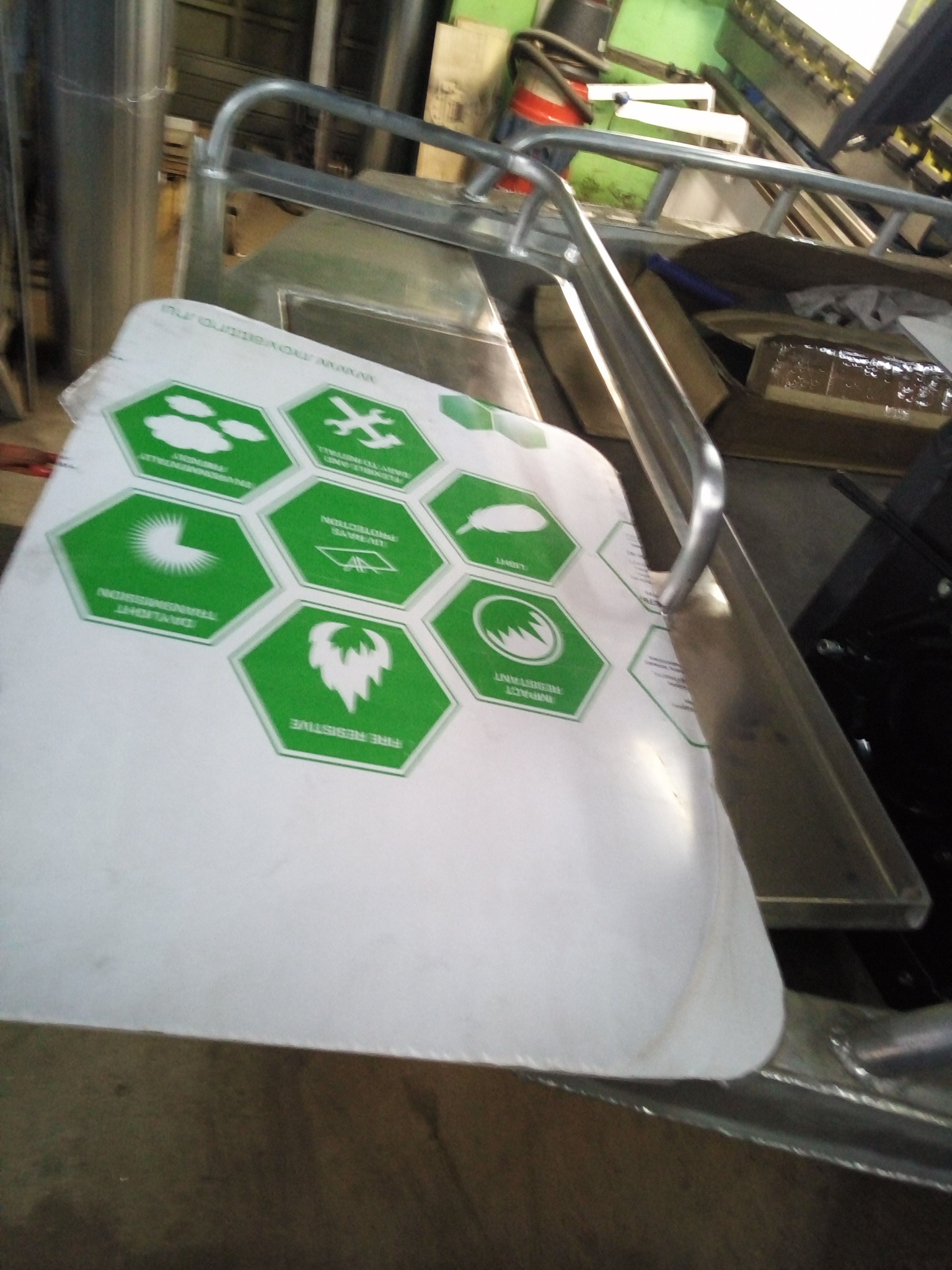

Сообщение Женя 4х4 » 26 сен 2019, 02:00
Вот такую третью сидушку - сваяли. И одновременно заправочная горловина и стол когда спинка сложена. В расчете на ребенка.
