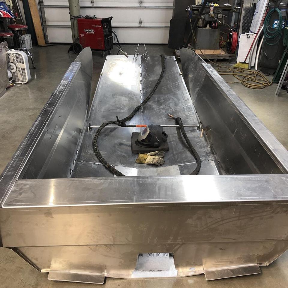

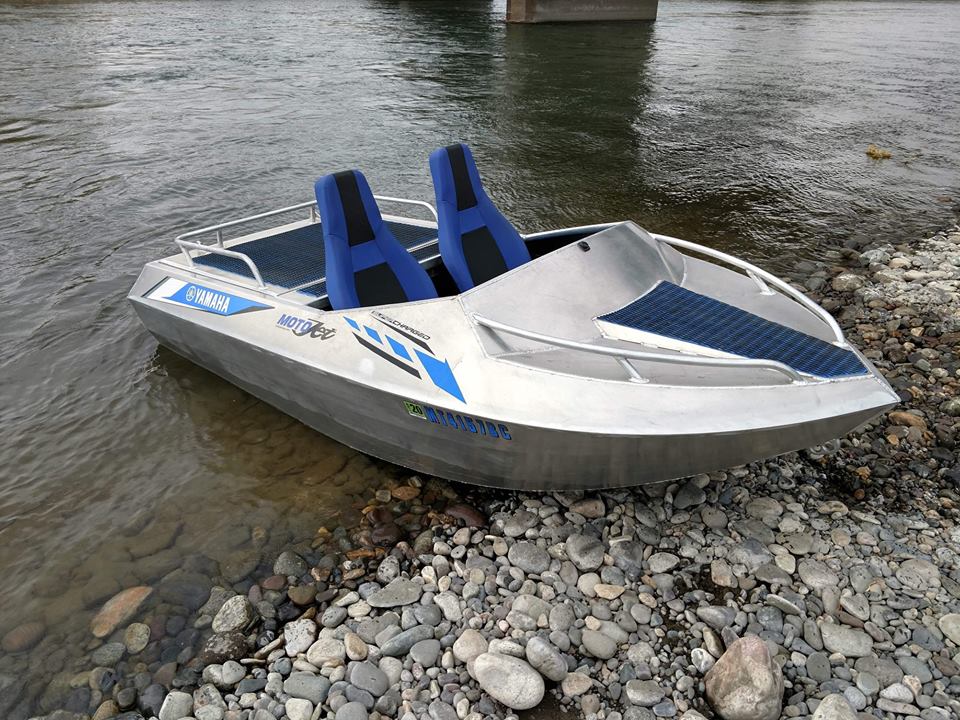

Re: Джет-Багги 3.
Сообщение дядя Вася » 28 дек 2018, 21:31

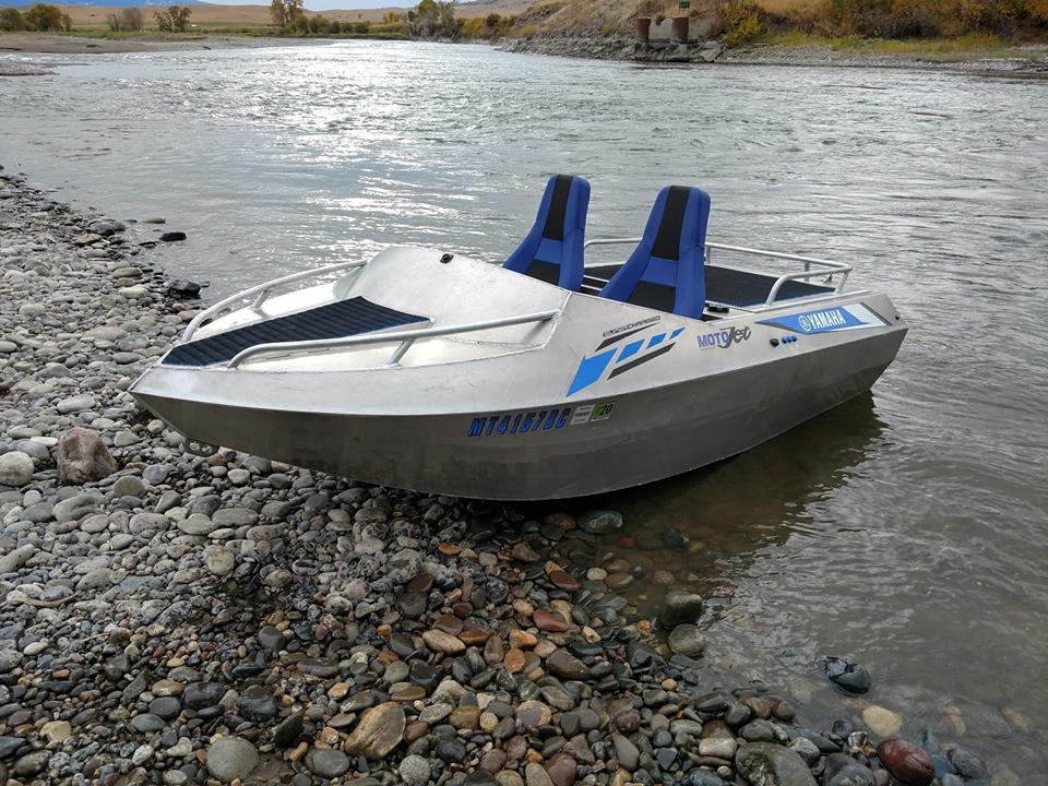

Тенденция однако.
Это сделано позже чем мой последний "Джет-Багги"
Сообщений: 4928
Re: Джет-Багги 3.
Сообщение дядя Вася » 28 дек 2018, 21:35
1.

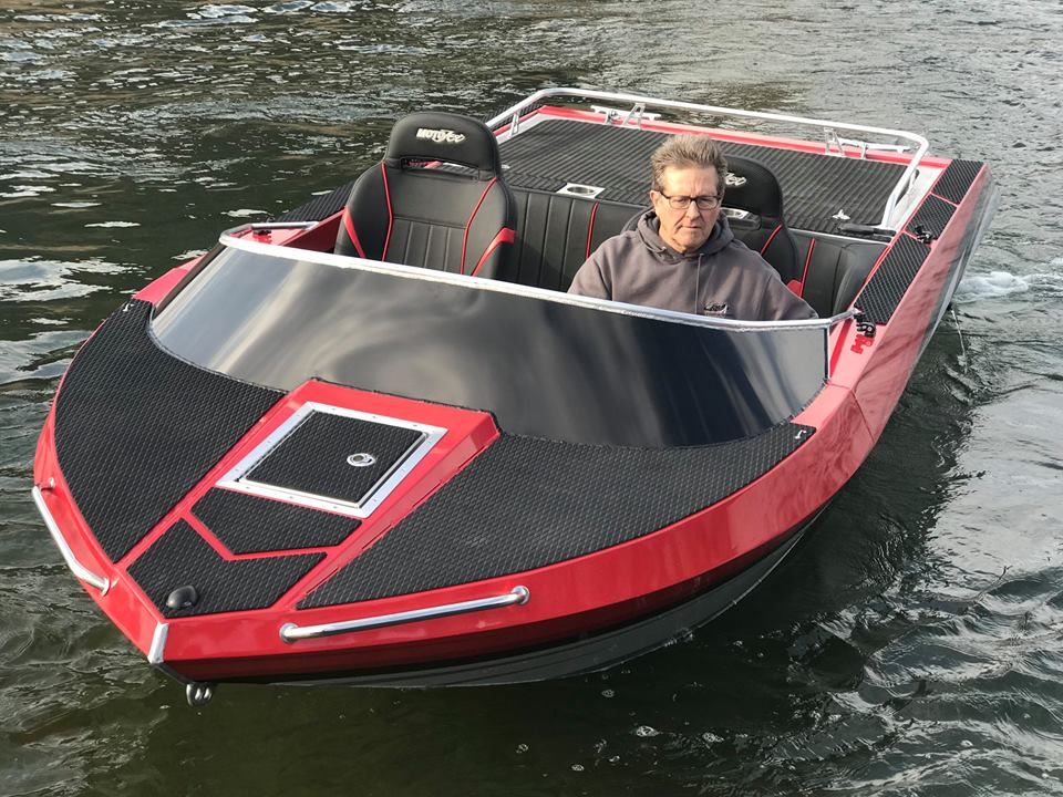

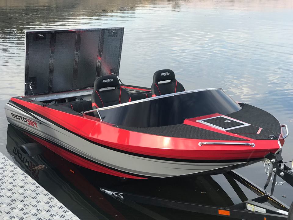

Re: Джет-Багги 3.
Сообщение дядя Вася » 29 дек 2018, 19:47

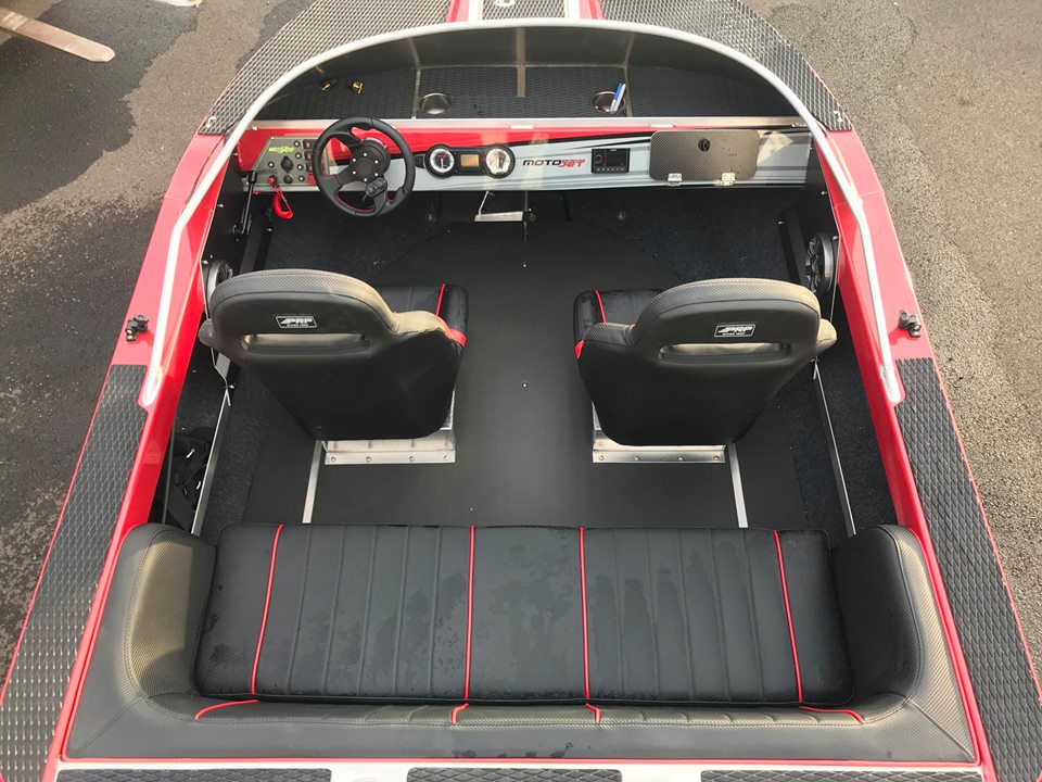

Ну...поскольку я придумал термин "Джет-багги" значит ....буду придумывать критерии , которые характерны для этого Класса. :D
На фотках - не....это не "Джет-багги" это типичный "Спид-бот". Однозначно. :lol: Не нравится слово СПИД?
Не нравится? ну все же любят английские названия типа "фиш-бот" а вот "Tripper бот" как то стесняются...

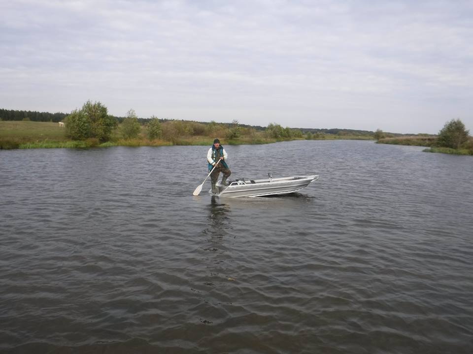

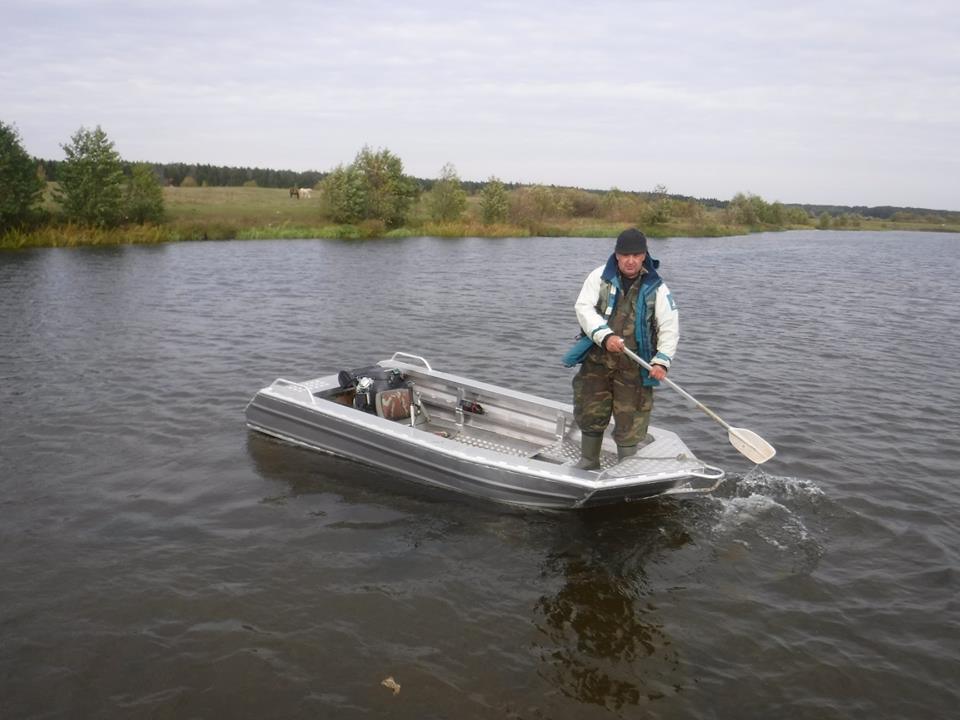

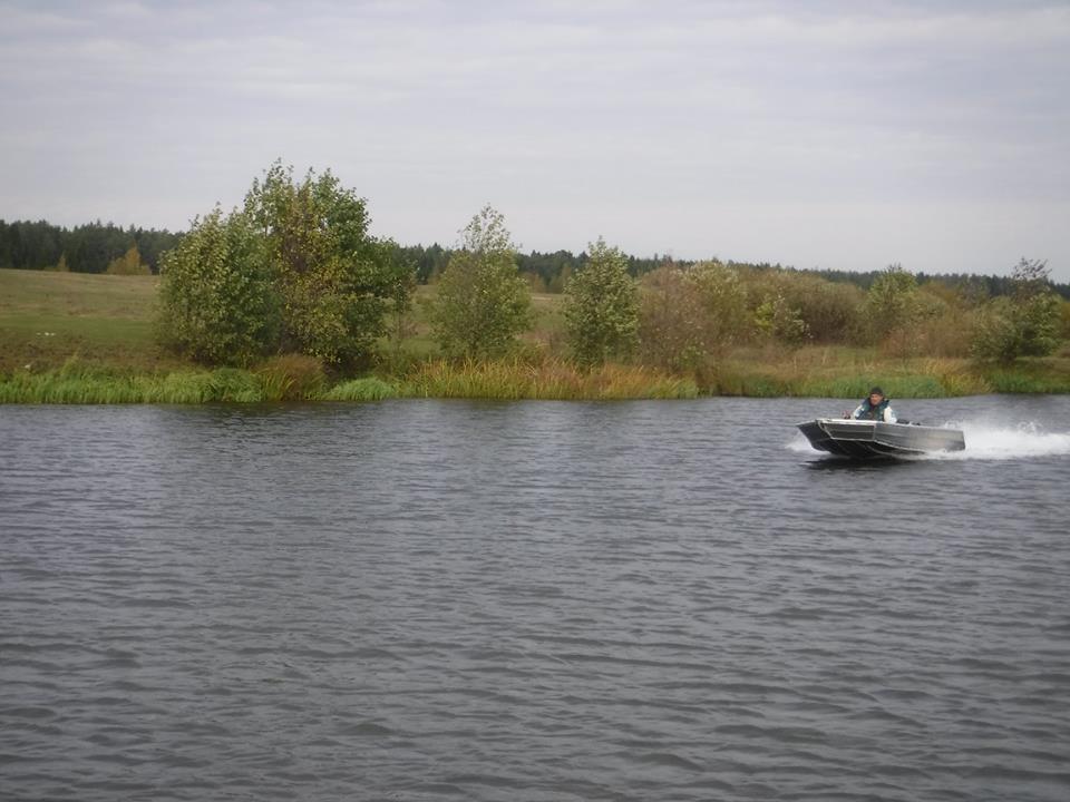

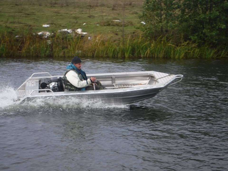

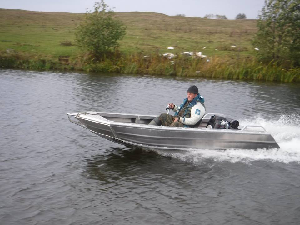

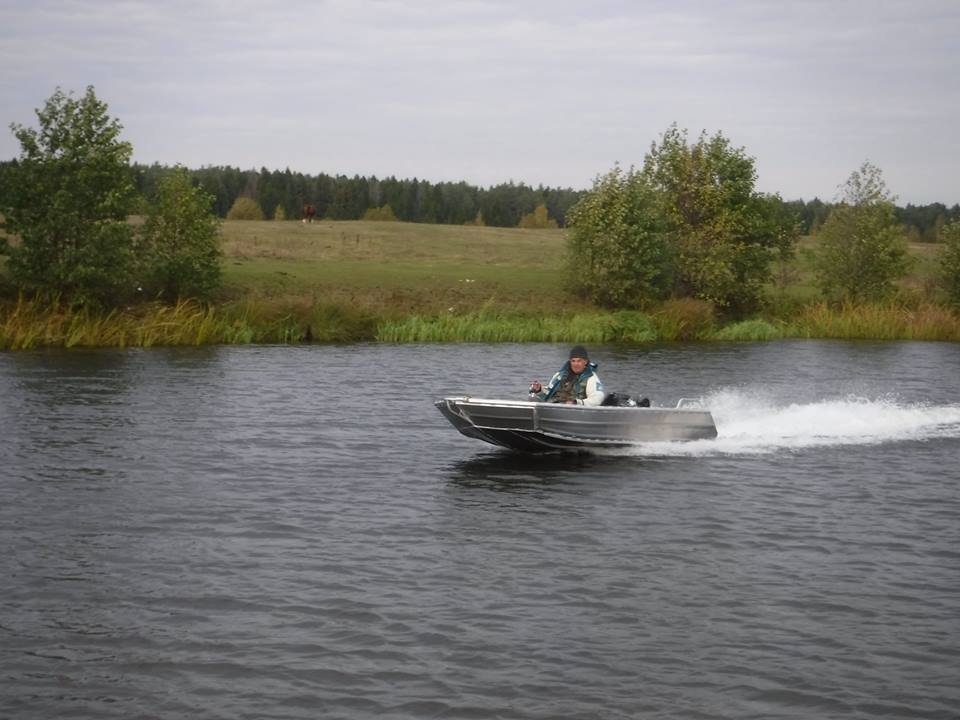

Re: Джет-Багги 3.
Сообщение дядя Вася » 29 дек 2018, 19:49

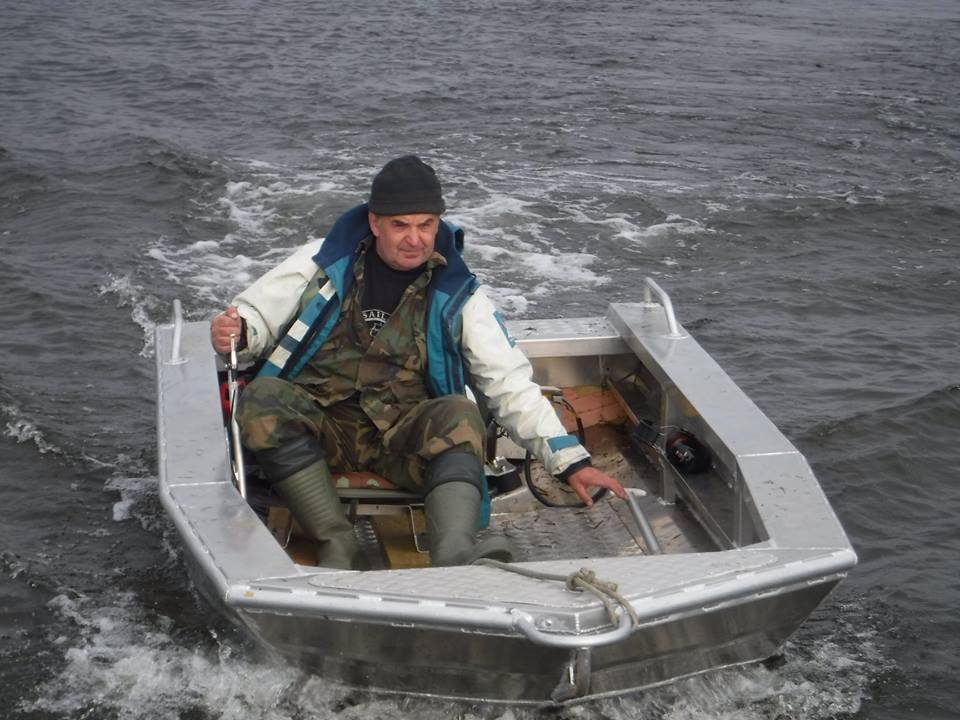

Вот это - совсем другое дело.
2 места, и масса до 200 кг.
Вот это - и есть "Джет-багги". :D

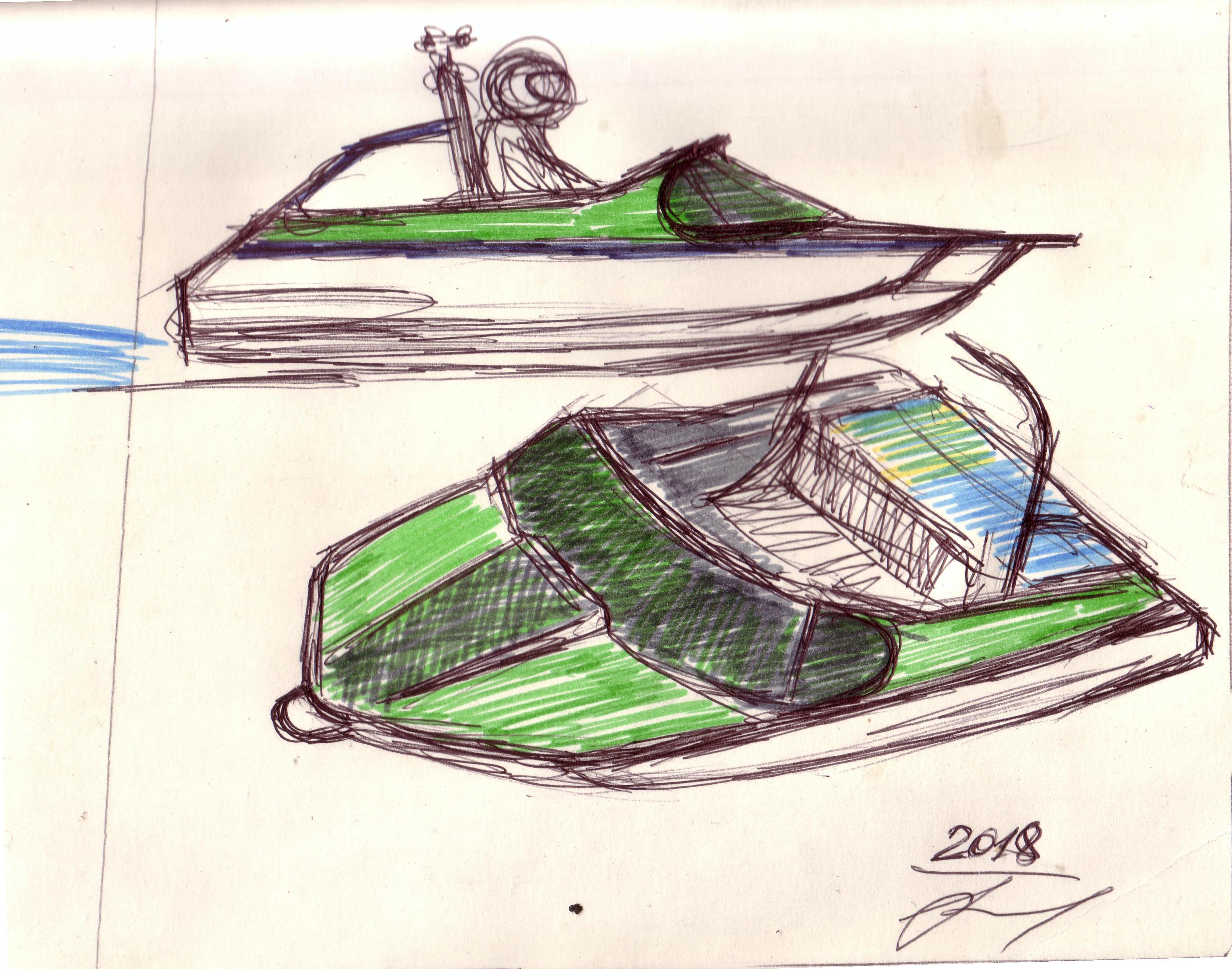

Сообщение дядя Вася » 29 дек 2018, 23:00
Под Ямаху СуперДжет как то так рисуется.
Размер- 3200 х 1400
Мотор - Ямаха - 700 куб 70 лс 2х тактн.2х цилиндровая
Водомёт-еёный. со сварным водоводом.
Сухая масса - 150-170 кг(с двигателем).
Обводы - те же что делал на предыдущих лодках, которые понятно мне как ездят.
Порисуем в цифре в следующем году.
Моторы и водомёты - теперь понятно где взять . :D

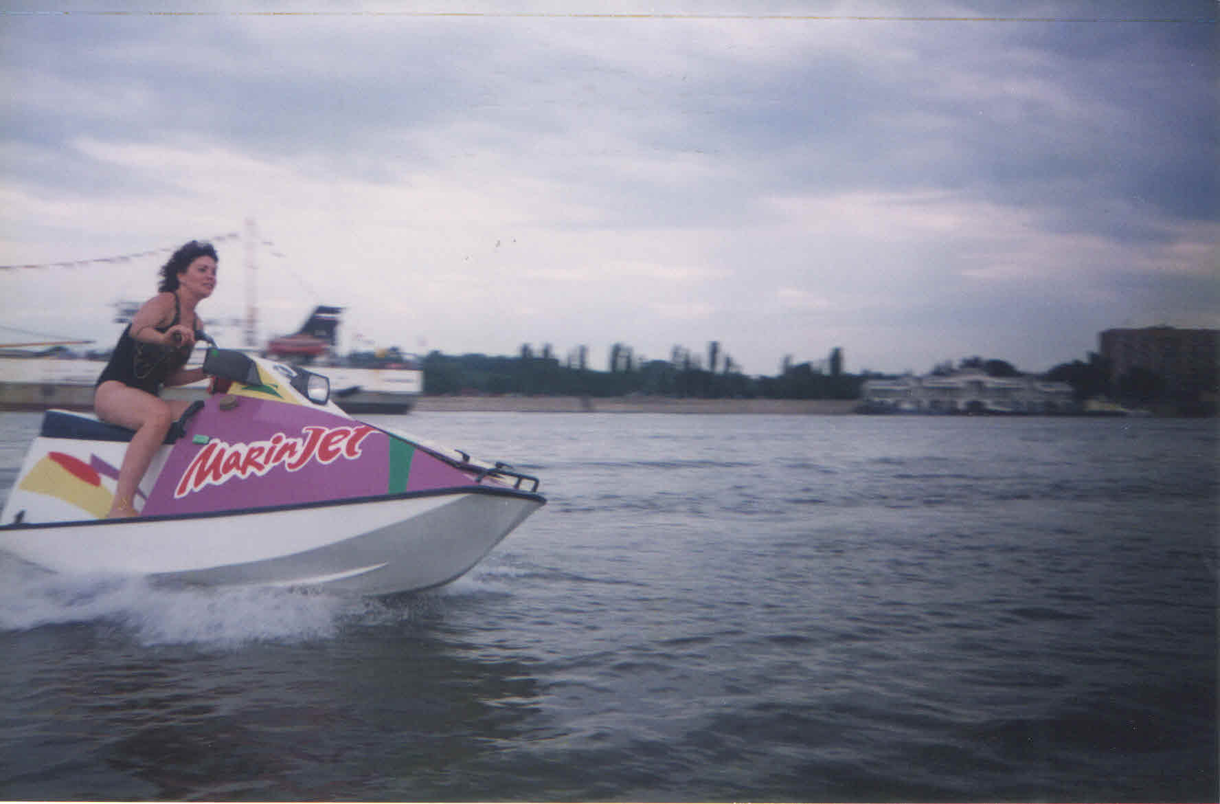

"]Ну...поскольку я придумал термин "Джет-багги" значит "- Значит и используй его -хоть КАК!.
А, я заявляю , что я придумал Название, своему первому , ещё фанерному гидроциклу: "Джет-Ски"
И рабочее название(ему-же)- "Маринджет".
Не буду ничего доказывать, НО -ДОКАЖУ! Есть у меня, где-то - старинные фотографии моих Изделий с ЭТИМИ -животрепещущими названиями.
Собственно: Джет-Ски- не знаю, что обозначает, но, я его скальпировал с японского гидроцикла. Срок давности по предьявлению претензий -прошёл, название -моё!!!
Ну, и дам это Имярек СВОЕМУ "непорочному" "Джет-Ски" -при его изготовлении ;)
В рабочий период изготовления- Рабочее название- Маринджет! (для затуманивания головы -жене :oops: ). :)
Основные параметры -Топовые(у тебя , Оракула позаимствую :oops: )
Кроме иностранных букв в названии- ничего загармоничного :)
Крепись , Старик!))) ;)
Первое доказательство-Рабочему названию- "Маринджет" ;)
(заодно , Василий, посмотри -как лыжа работает. Типа -корпус -ниже лыжи- не опустится :D !)
