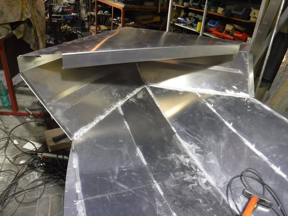

Сообщение дядя Вася » 13 фев 2018, 20:31

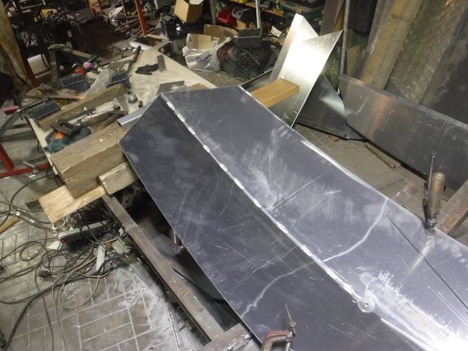

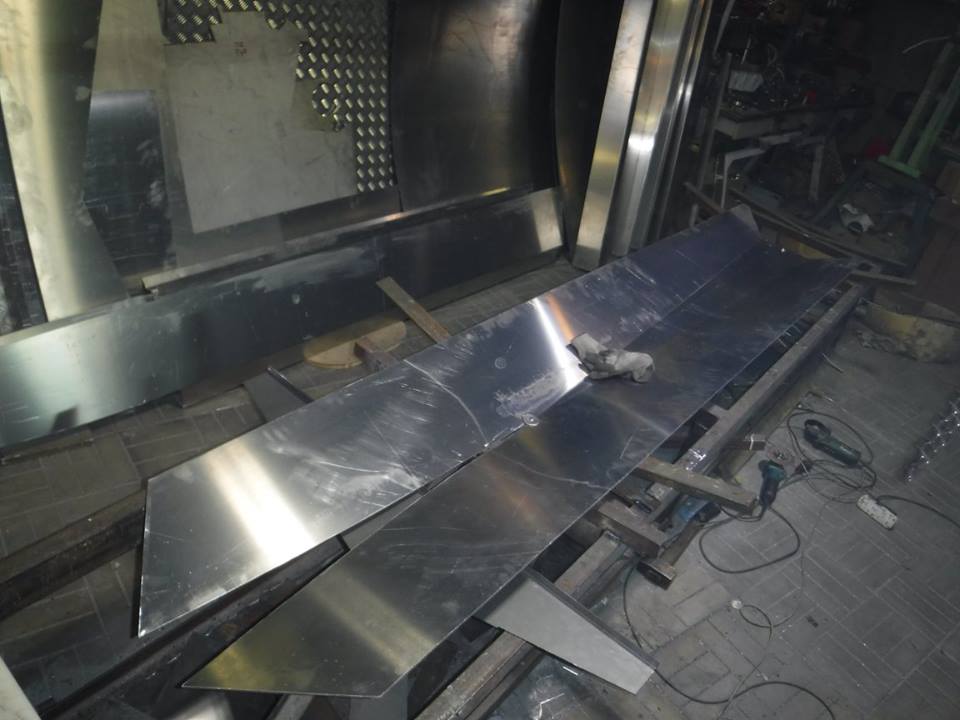

Днище - из 3 деталей.
Средняя часть - 4 мм (может быть и 5 и 6 )
Re: "Джет-багги 2"

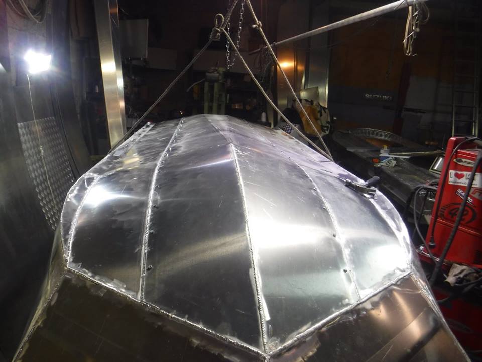

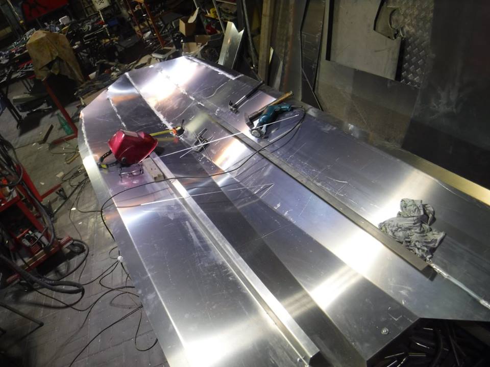

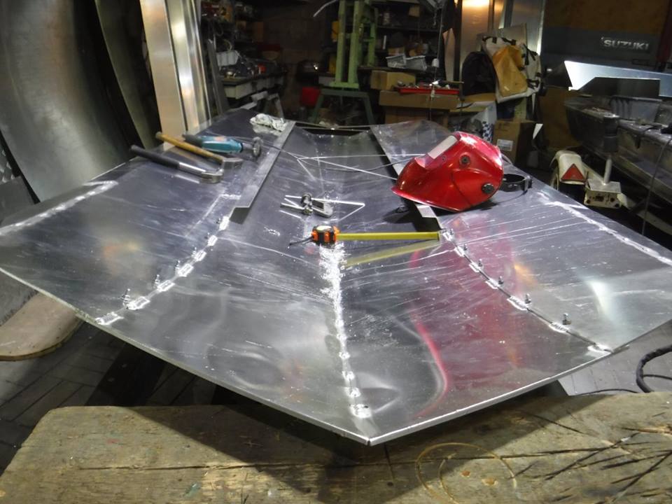

Сообщение дядя Вася » 13 фев 2018, 20:36
Собранное днище.
Вместе стыка (нахлёст) толщина 7-8-9 мм - в это место можно нарезать резьбу для винтиков , покорые крепят полиэтилен. Это надёжнее если просто отверстие и гайка. Еслипоставить конт-гайку с флацем....вообще замечательно
Re: "Джет-багги 2"

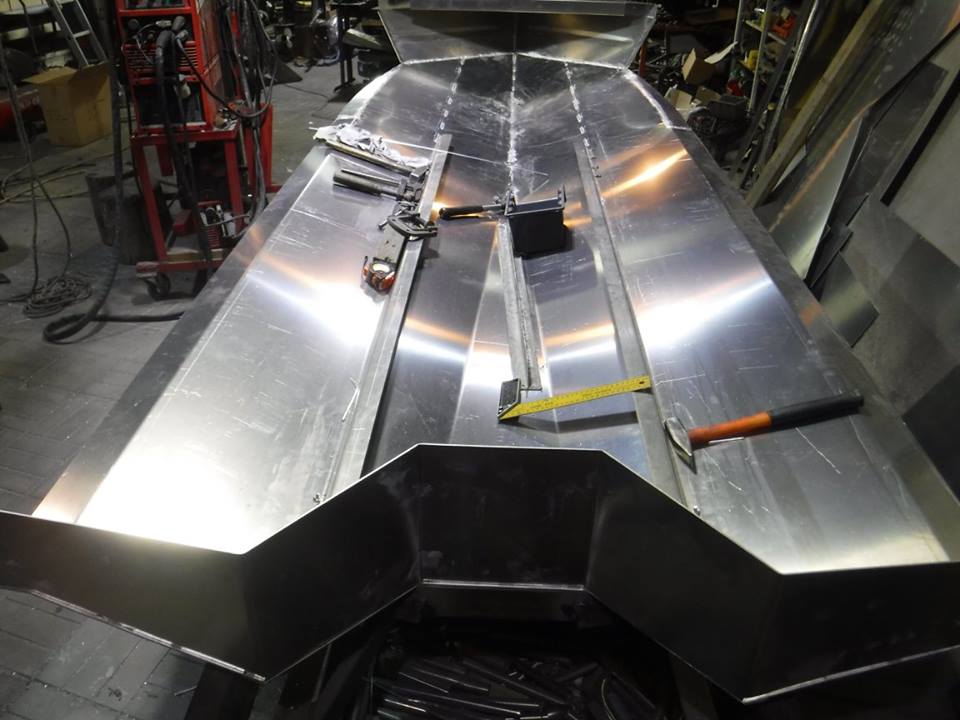

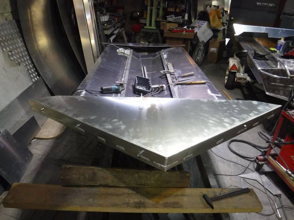

Сообщение дядя Вася » 13 фев 2018, 20:39
Сборка носовой части.Всё сошлось "тютельку".
Толковый цифровальщик - производственник это большая экономия Всего - металла, нервов, времени, денег , аргона, итд.

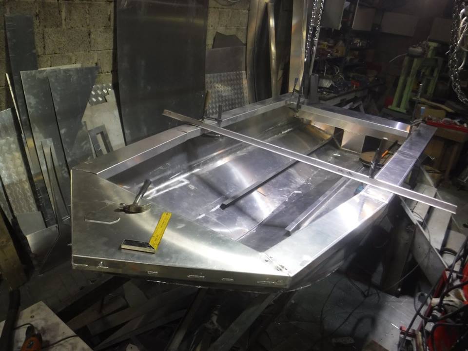

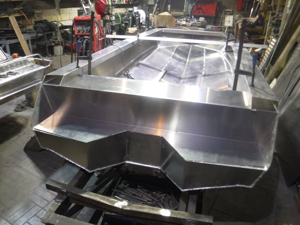

Сообщение дядя Вася » 13 фев 2018, 20:41
Всё собрано за неполный день, с перекурами на кофе. ;)

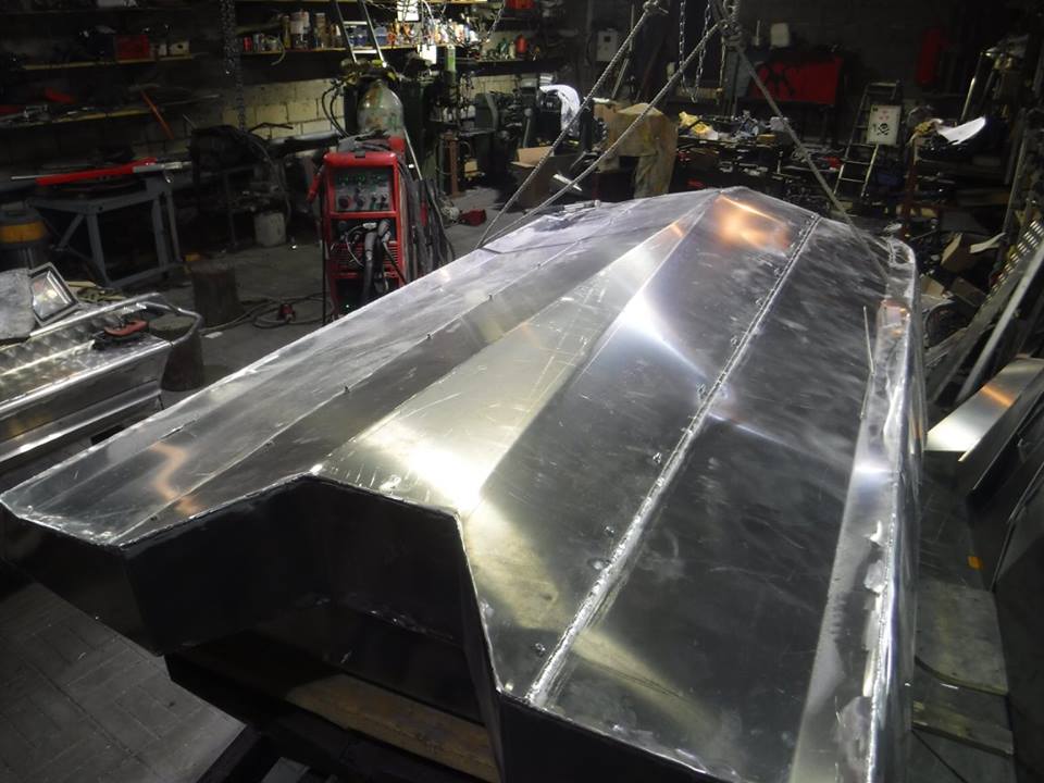

Сообщение дядя Вася » 13 фев 2018, 22:50
кринолины с транцем - две детали

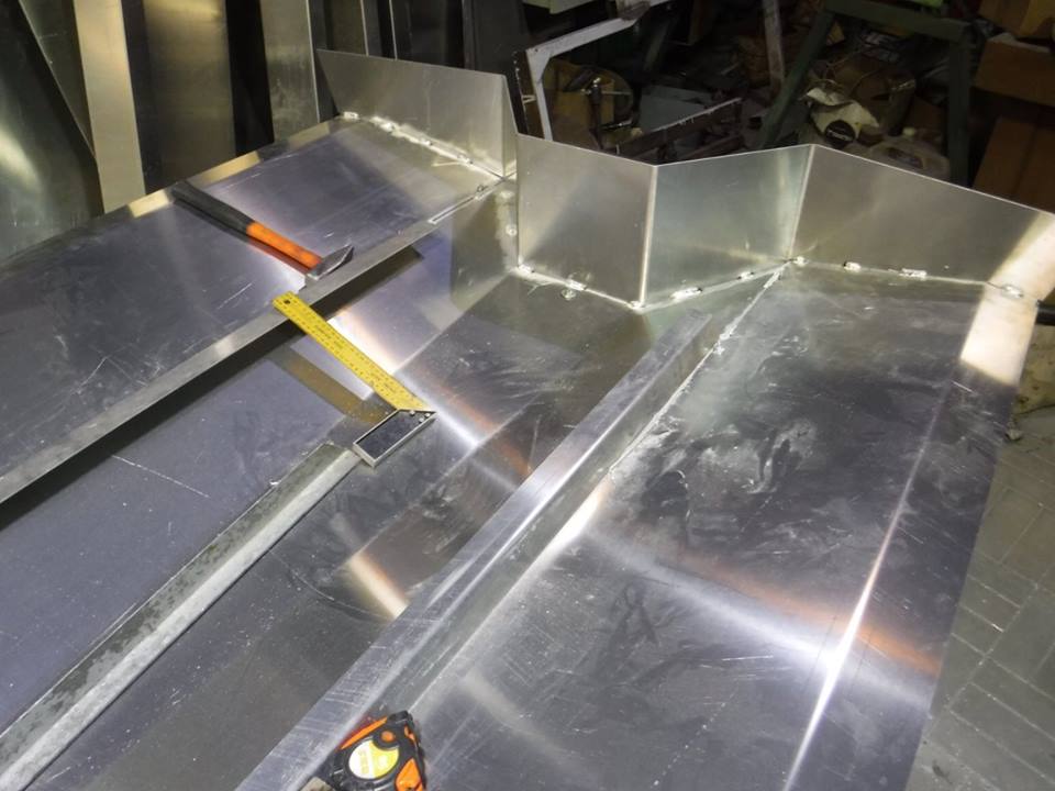

Сообщение дядя Вася » 16 фев 2018, 20:54
Потихоньку-понемножку вырисовывается корпус.

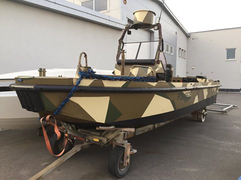

Re: "Джет-багги 2"
Сообщение дядя Вася » 19 фев 2018, 23:29
вариант покраски.

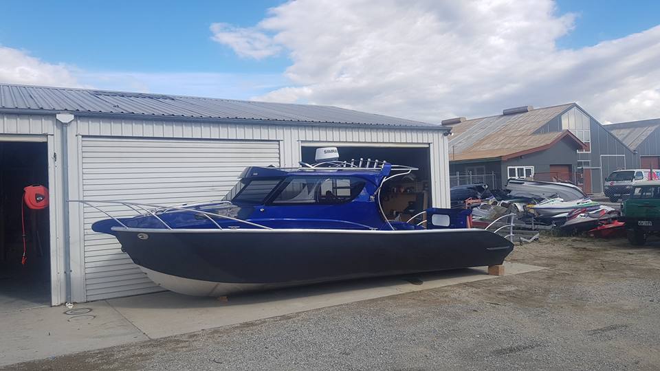

Сообщение дядя Вася » 23 фев 2018, 09:10
Интересное фото.
Огромная новозеландская верфь.
на заднем плане - кладбище гидроциклов, разобраных на "донорские органы", для изготовления "мини-джетов" ;)
