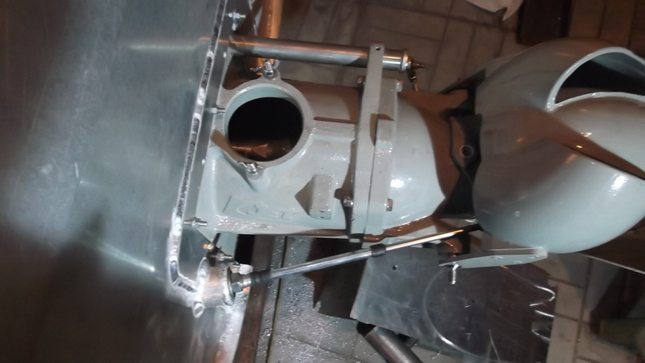

Сообщение S_Boroda » 18 дек 2012, 18:54
Теперь с кормы

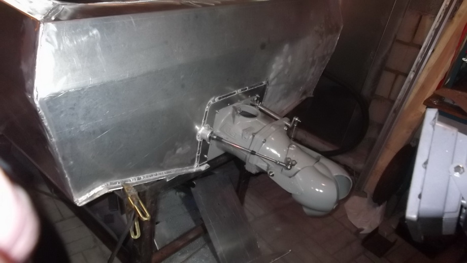

Сообщение S_Boroda » 18 дек 2012, 18:55
Вид сверху

Сообщение дядя Вася » 19 дек 2012, 10:02
Пока - всё собирается без гиммороя, угол наклона транца сразу сделан под этот насос.
американская джетовая рулёжка смонтировалась за полдня, реверс - также не видно проблем, надо только дождатся однорычажную ручку "телефлекс".Педаль(газ) - также заказана....ну чтобы посмотреть разок, что такое "фирменность"
за "фирменность" приходится платить - наконечник с дюймовой резьбой на трос - 3 000руб
Матор....главная заморочка...по прежнему.
