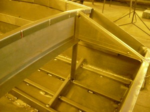

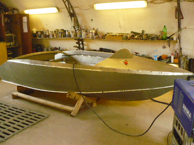

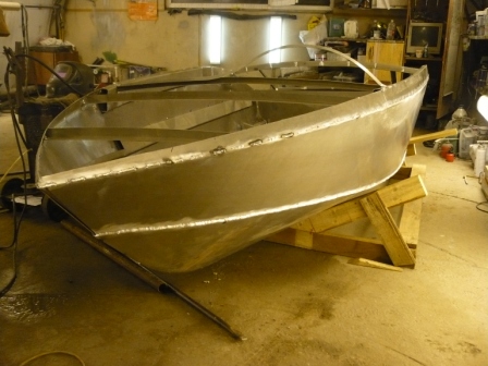

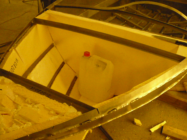

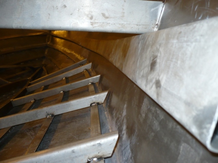

и еще
пока без особых поводок
шпангоуты доведу до стрингера на борту не касаясь борта

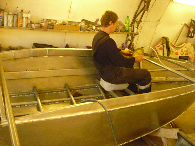

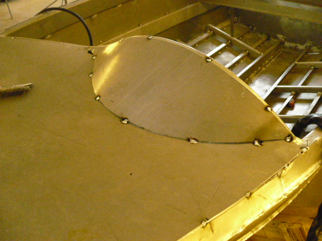

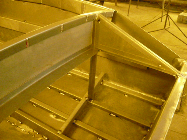

И сегодня немного продвинулись...
рост примерно 180см
канистра 10л.

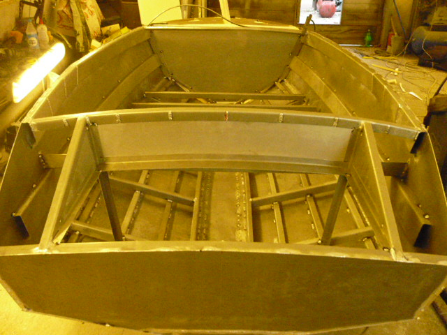

Сообщение Artem_163 » 31 авг 2012, 18:04

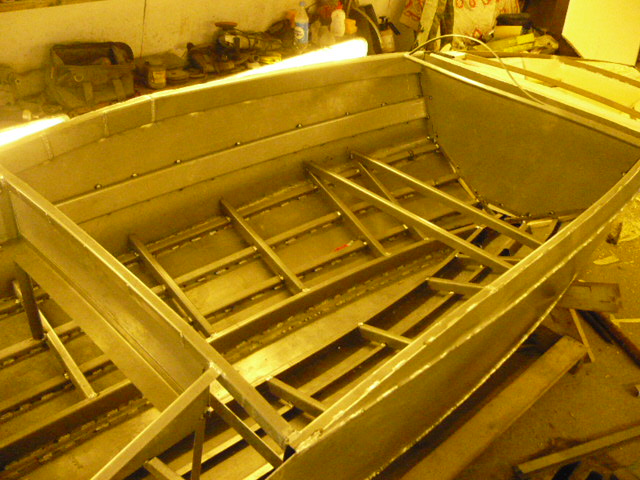

и еще
