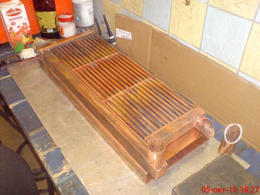

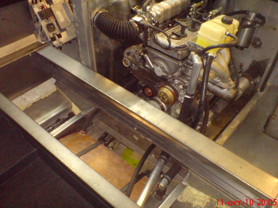

Сообщение Gunner » 05 апр 2010, 06:57
Вот. Доделал свой блок охлаждения. Испытания покажут.

Re: ВВХ, холодильник, теплообменник, охлаждение мотора.
Сообщение Беккер Роман » 05 апр 2010, 09:03
Gunner писал(а):Вот. Доделал свой блок охлаждения. Испытания покажут.
Я так понял два в одном ВВХ-ВМХ
Сообщение Gunner » 06 апр 2010, 10:37
Да, ВМХ от Тойотовского радиатора - он и определил длину всего блока.

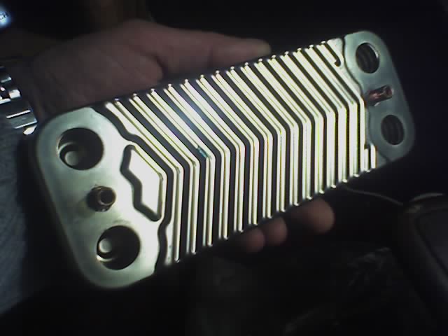

Сообщение sanjok » 18 янв 2011, 23:01
всем привет кто подскажет.вот такой теплообменник 24 киловата может работать как ввх.пластинчатий очень хороший теплообмен.двигатель 1.2 литра под двох контурное охлаждение.

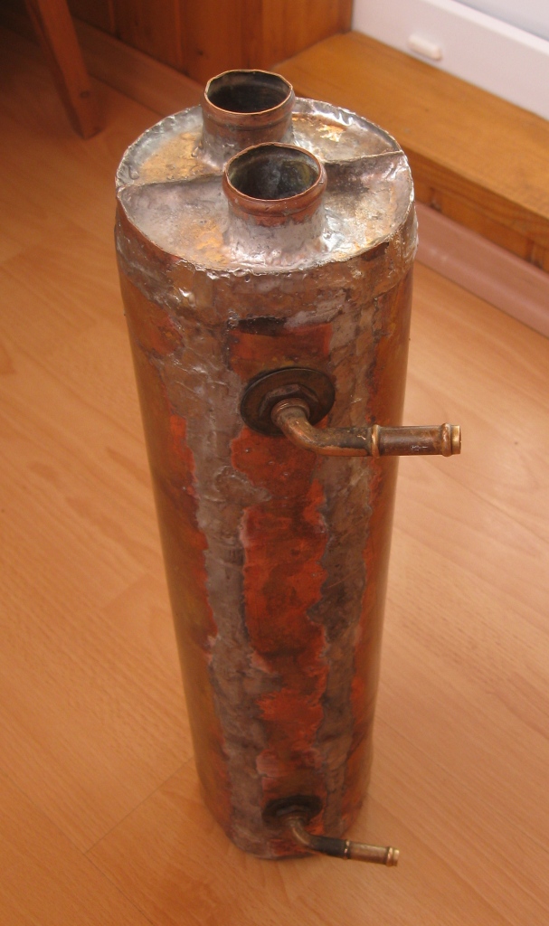

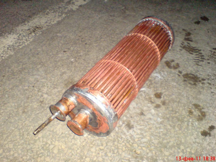

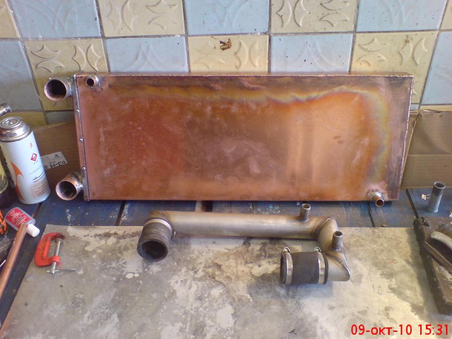

Сообщение Андрей » 24 мар 2011, 23:11
Двойной контур охлаждения для ЗМЗ 409 первый вариант.

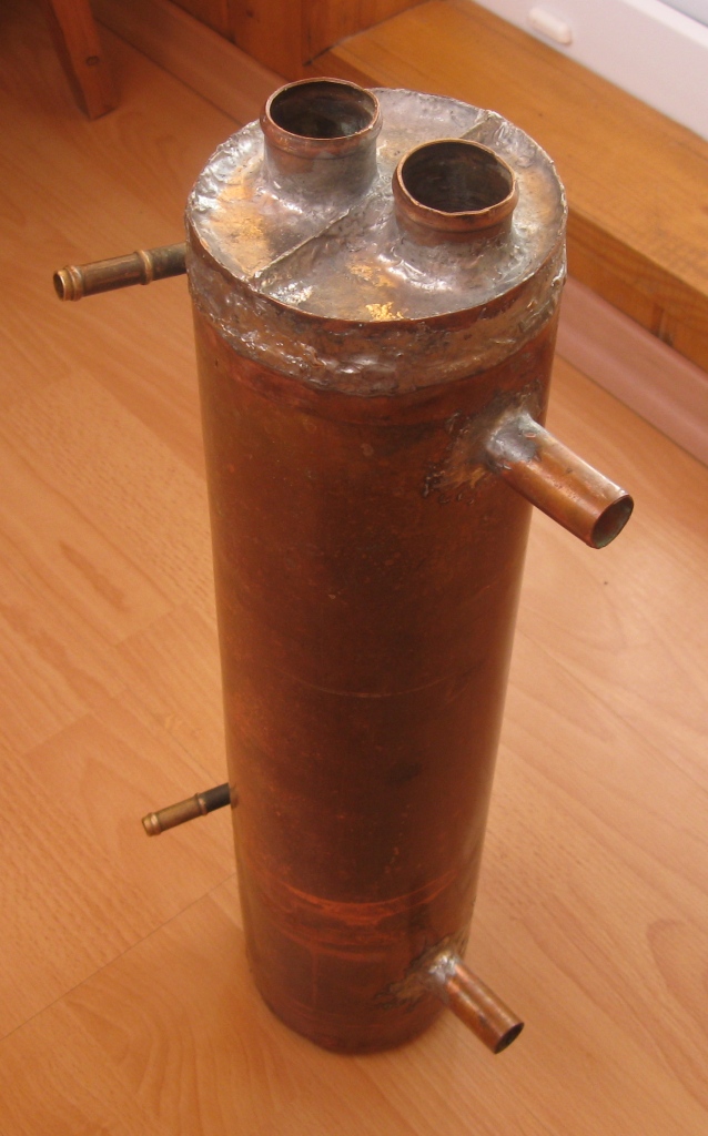

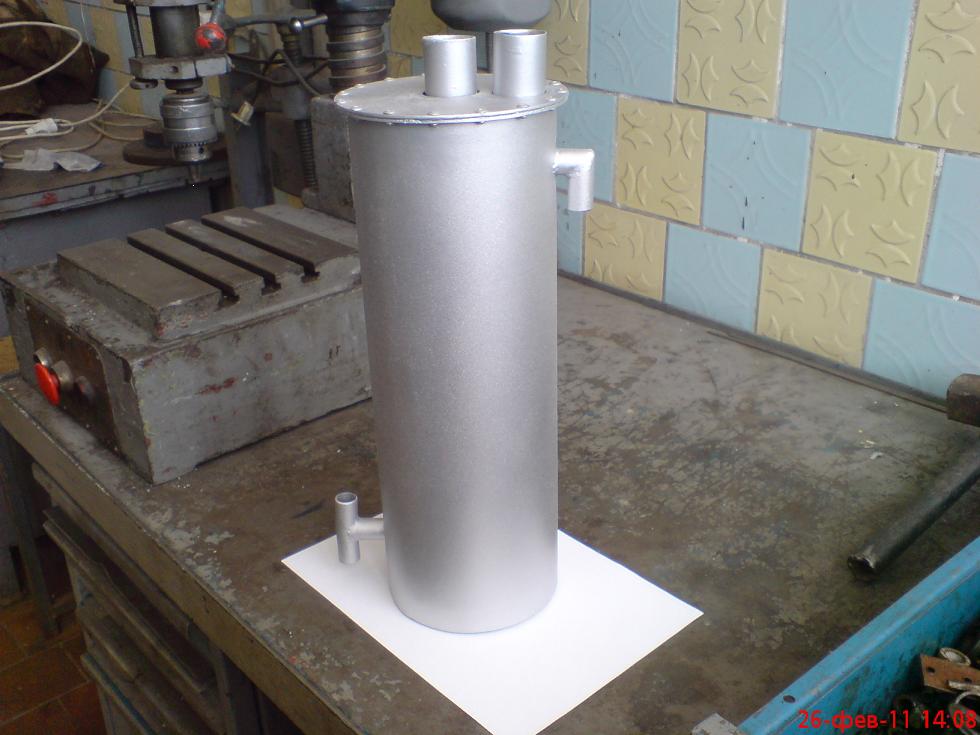

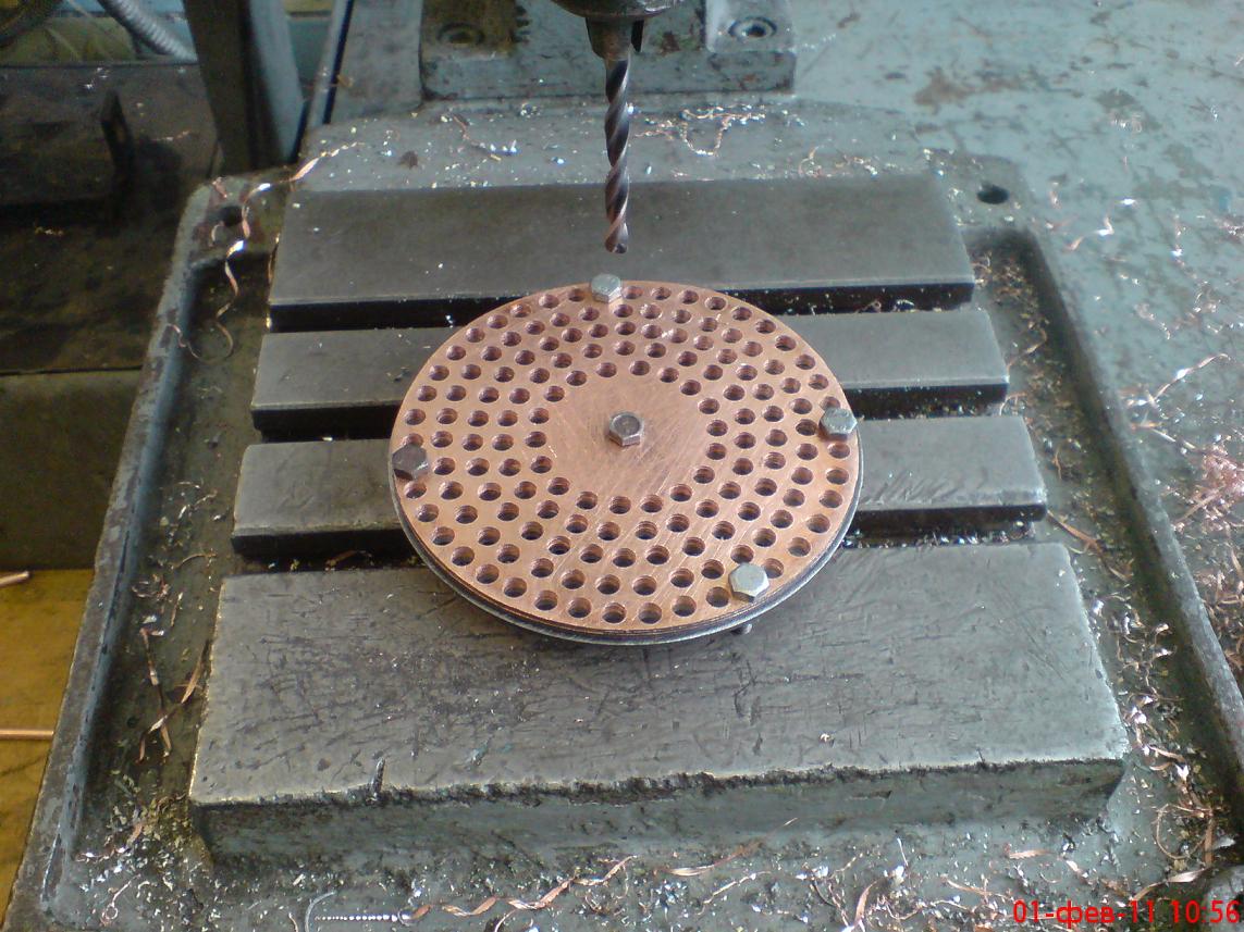

Сообщение Андрей » 24 мар 2011, 23:19
Двойной контур охлаждения для ЗМЗ 409 второй вариант
Ух, какое нудное занятие...
сборка и проливка бензином
Последний раз редактировалось Андрей 24 мар 2011, 23:42, всего редактировалось 1 раз.

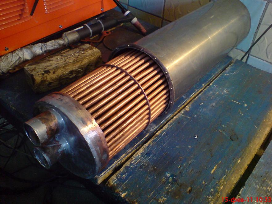

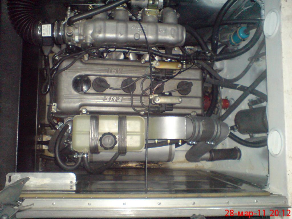

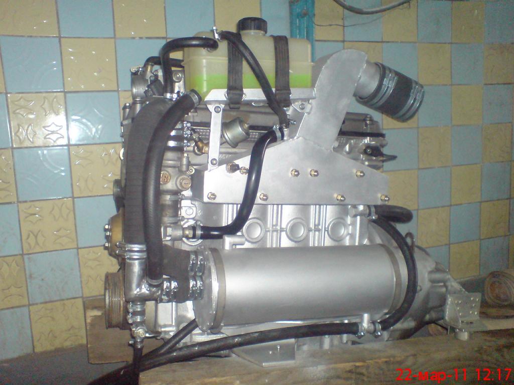

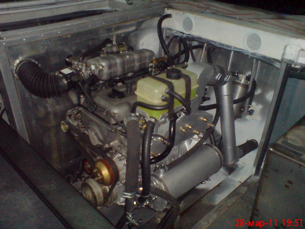

Сообщение Андрей » 24 мар 2011, 23:32
Двойной контур охлаждения, второй вариант.
Теплообменник ОТК прошел
Установлен на двигателе ЗМЗ-409

Сообщение doom-63 » 25 мар 2011, 14:40
Ни хрена себе компактность :D .Судя по размерам сделан от фонаря,с запасом.
Сообщение Андрей » 26 мар 2011, 21:29
Совершенно верно, с запасом, но не от фонаря, а с учетом определенных требований для оптимальной работы двигателя. В целом получилось всё компактно и доступно.
