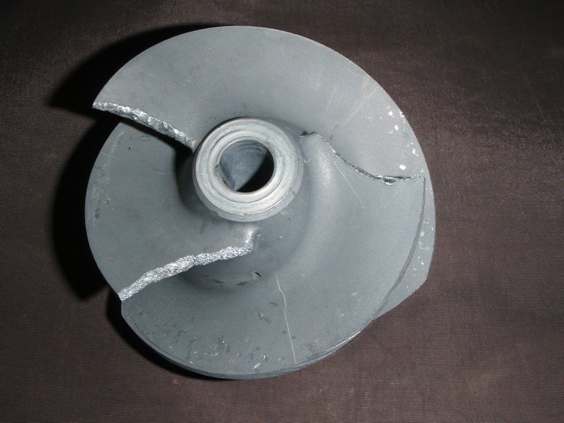

Сразу можно сказать - импеллер и спрямляющий это будет "расходник", так что лучше использовать Массовый аппарат.....
