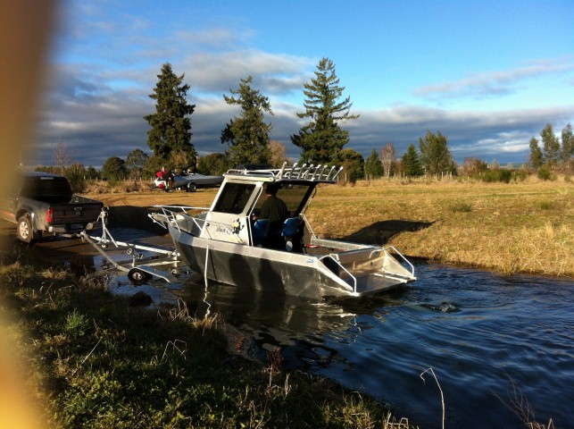

Вот интересный кастом.
Размеры неизвестны, визуально около 4.5-4.7
Но явно под суровый климат сделан. И сделан явно опытными ребятами, которым пох. чего скажут в апщалках....это утилитарник, с нормальным мотором и нормальным водомётом.

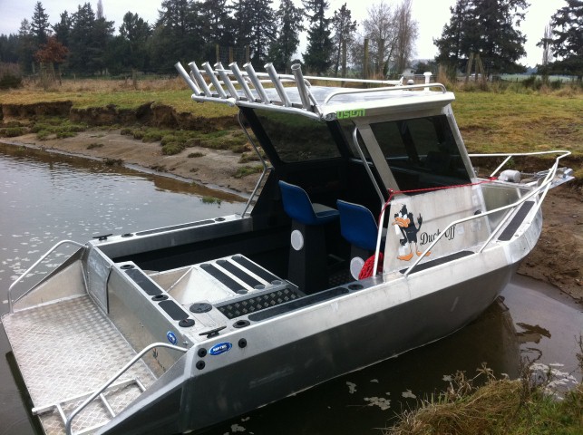

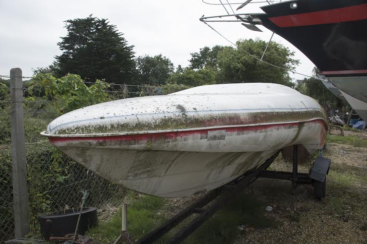

Дизайн....штука ну..... очень интимная.
Вот лодка...Думаете это сделано запойным охранником автосалона из Мухасранска?
Неугадали..Это сделал джентельмен из Англии...
Это мои фотки, сделаны в Англии...это самая Морская страна,это родина Кубка Америки, Френсиса Дрейка, знаменитых чайных клипперов итд ипт

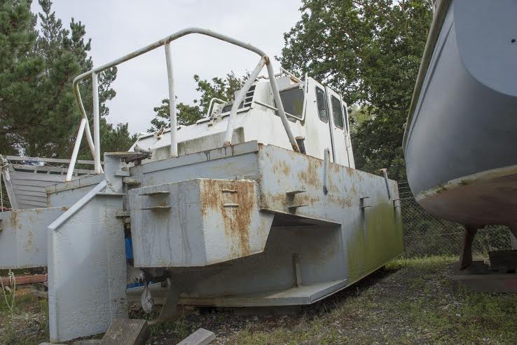

вот еще, это мои фотки 20ти летней давности, со стоянки в глухой английской деревушке, точное название не помню, мы её назвали Хейлинговка,глухомань....по автобану до Лондонского аэропорта Хитровка на такси аж полтора часа.В Хейлинговке мы оставляли на зиму катамаран "Иван-30" - стоянка дешевле вдвое чем в Подмосковье..а "сраный" английкий самолётик туда летает из масквы....в 2.5 раза дешевле чем пафосный Аерофлот им. Бори Березовского.
Недавно видел в подростковом порножурнале "КиЯ" аналогичную.....ну запредельной супер...революция в судостроении.. ;)
а реальности - всё давно уже попробовано и забыто...
это я к чему?.... а к тому что интырная жизнь и реальная также отличается как новости программы "Время" от реальной жизни. ;)
А время сейчас такое - горячей воды нет, сортир - во дворе......а Индырнет - ЕСТЬ!!!!

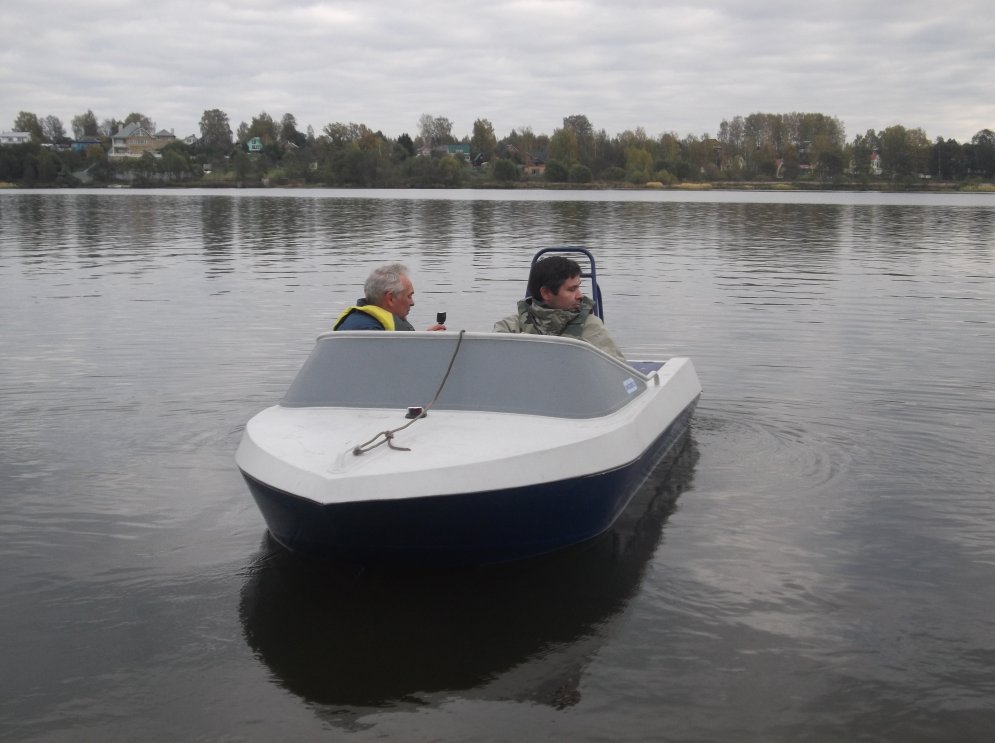

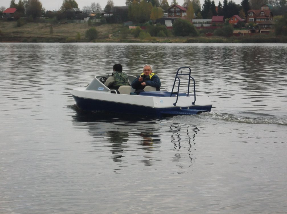

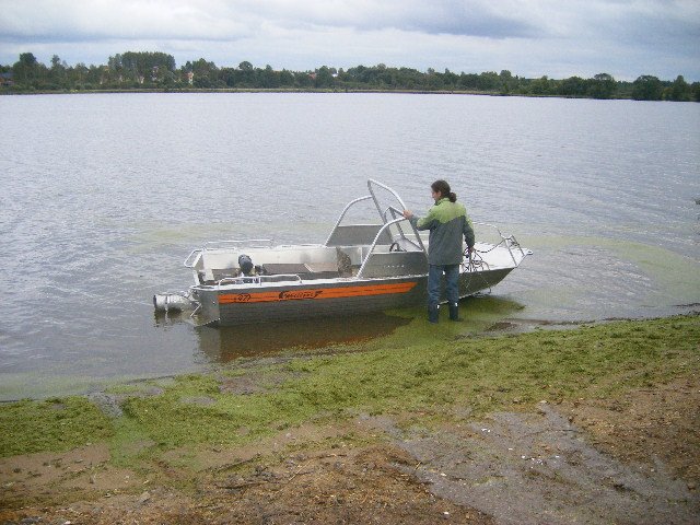

Редкий снимок....
Это моя лодка с воздушником 30лс.
Водомёт....надо было доводить... но не сложилось.
Тяга на малых оборотах была - адская, лодка по дну ползёт выплёвывая пульпу , как земснаряд......" улитка сасёт" ;)
Еще тогда - для себя решил - возврат к улиткам...Невозможен, и неважно, какое количеcтво "долбаного электората" будет впадать в экстаз на всех форумах от неё, улитки америкосной.

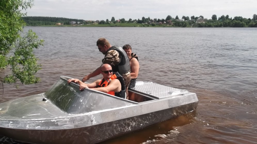

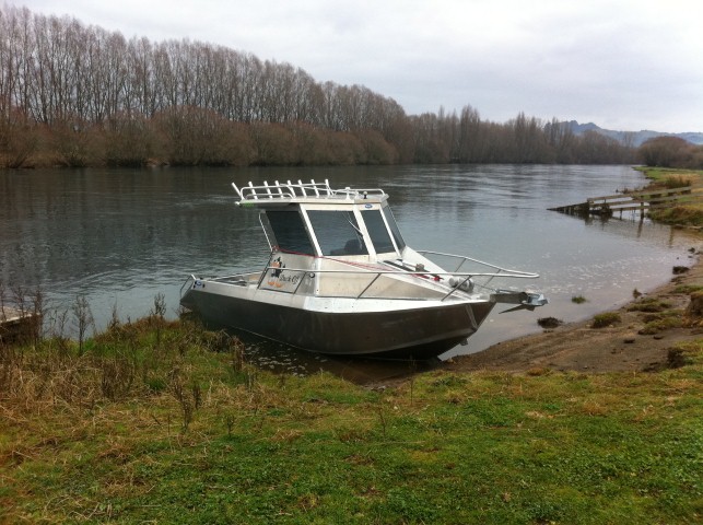

тут вот чего-то непонятно с обводами - вроде бы и проект куплен в Зеландии... и совсем " небесплатный" как бы .....но уж как то сильно брызгается.
http://pwo.su/10686-artem-kalachev-dzhe ... lovka.html
Аналогичный косяк был на моём первом Джет-Багги который сейчас тупо тиражируется "одноклеточными дебилами". ;)
Но помогли "нанотехнологии" - просматривая записи с экшинкамеры "сонька" которая была установлена на уровне воды, замедленно, я понял -чего надо поправить, поэтому, Джет-Багги 2.0 и 3.0 уже сделаны без этого косяка. Джет-Багги 4.0 - это совсем другая пестня. а вот версия 5.0 лайт.....может получится ..очень забавной, это уже не копия совсем, подростковых экспериментом новозеландских школьников.

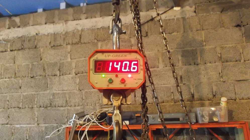

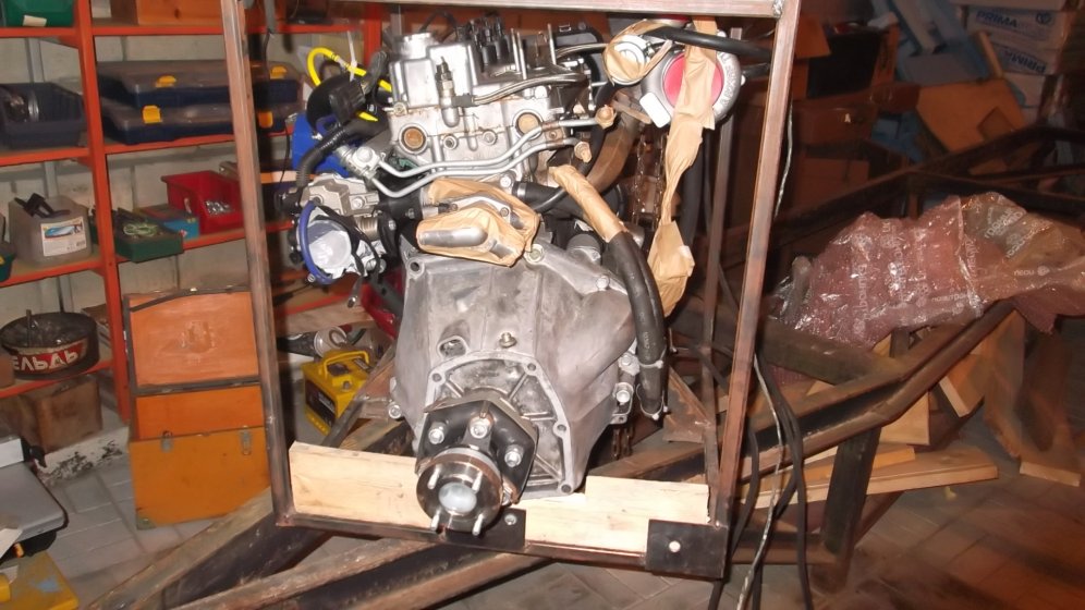

Итак подводя черту по реально построенным Лодкам. всего их - 7 штук.
МОТОР.
Есть собственноручный опыт общения с такими моторами.
1. КЕМ - Кадьяк(США) 135 лс......достаточно было погрузить и разгрузить его в машину.... чтобы мне стало ясно, "он весь из "чугуна". и масло в нём....с примесью чугунной крошки ;)
Наверное, для водоизмещающей, утилитарной лодки и нормально. Продал. Вместе с водомётом Кадьяк . Мужики собрали (Ёбург) - сказали..... это - гавно ниачём.
2. Вебер."аллес фюр дойчлянд"
Некомплектный комплект. (нет водовода и еще много чего) . Каждая деталька по цене - как запчасть от "мессершмитта"
Лодка собрана.....но не едет, аварийный сброс оборотов. Продаван (доминатор) долго сопли жевал, привозил мальчика с копьютером....долго чего-то там тыкали....ничего внятно не сказали. Уехали .Аффициалы долбаные . Усацца можно
Озадачил знакомого в Германии, он вышел на "вебер" и на нормальном немецком языке обьяснил ситуацию. Вебер - собрал консилиум.
Для начала - охренели, оказываетсмя НИКТО не ставил их мотор на лодку железную 470, хотя в мануале написано , по моему до 5 м.
Решили - что возможно, проблема к "коммутаторе. " Коммутатор (почему-то итальянского производства) стоит 500 евреев. Купил - на свои деньги, поставил. Всё поехало.Слышал "комментарии" что я перепутал + с - и всё погорело, без комментарием, так как электричесво сам Не делаю, не умею. В данной лодке - всё пдключал "дипломированный электрик".
Звоню "доминатору" - ну а как насчёт гаратнии.....? Теперь я точно знаю , что этот "доминатор" - банальная дебильная шваль . и зовут его Денис.
Гидроциклетный водомёт . Странный. Почему кавитачит при разгоне....я так и не понял. Время на доводку не было - так как надо было переезжать на новое место.
Да вот забыл - это была вторая джетовая лодка, корпус - 470.
Первая - была длиной 500, мотор - Сузуки 2 л (Гранд-Витара) , водомёт - Аламарин-180. Лодка - исправна, и настоящее время бкгает, без всякого гиммороя.
3.Нарисовал корпус Первого Джет-багги.Версия 1.0
Встал вопрос - какой мотор , какой насос. Изначально - планировался , всё тупо как у зеландцев...гидроциклоидное.
"Но тут позвонил телефон " - позвонили из Катрана...типа.сделали новый водомёт К-172. Есть желание попробовать?
Естественно - не надо варить водовод, и сами Разработчики рядом, а это уже значит, будет команда Единомышленников. А это большого стоит.
Есть у меня опыт - была Команда , построили мы катамаран "Иван -30". в 90-х годах....это было как " карбоновый межпланетный корабль" Лодка была построена в РФ, Автор проекта В.Беляков, он же шкипер, он же "мотор" проекта. Результат - ПОБЕДА в "Фастнет рейс 99г", это была первая и пока последняя русская яхта, спроектирована и построена в РФ. Экипаж - весь Русский.
Опускаем лирику - прислали мне Нормально Собраный мотор ВАЗ в частной фирмочке. Человека этого я не знаю - НО ВЕРЮ, что всё было сделано на совесть.
У меня Больше доверия к Гаражным Мастерилам, чем к аффициалам, и прочей мерчендайзерской шушере.
Долго я его крутил, и вертел..... и отказался.
Я много ездил на "жучке 2102 1975 года, пробег более 120 00 0 км, ничего кроме замены масла и фильтров не делал.
НО для маленькой лодочки....как-то тяжеловат, и еще есть нюансы по монтажу. НО -Главное это чугунный блок.... см. мудовые рыдания про "импульс" ....200 кг чугуна вообще вывешено за борт, это для дебилов - двоечников по всем предметам, не говоря уже про физику. ;)
Поэтому взял "люминиевый" Сузуки М16А - это 108 кг.а самое ГЛАВНОЕ - рядом со мной такий моторов НАВалом, есть ВСЕ и Любые комплектающие.
Читал - что восточных регионах(за Уралом) самым популярным мотором является тойота 2.0 литра. Массовый, надёжный мотор, хорошо освоенный автоэлектриками., потому как ремонтировать японские моторы по "механике" - смысла нет, новый (с небольшим пробегом на разборке) блок будет дешевле пары датчиков для "вебера".
Для"чугунного" мотора - лодка должна быть не менее 4.7, удачных попыток "обмануть Архимеда" - я не видел ни живьём, ни в мутных сетях индырнета. ;)
И еще - новый ВАЗ (мотор) купленный в запчастях....игра в напёрстки. так как я НЕ верю, что нормальный мотор будет поставляться в запчасти.
Почему не верю - потому что в институте два раза проходил практику на автозаводе АЗЛК.Не думаю что там что-то поменялось.
