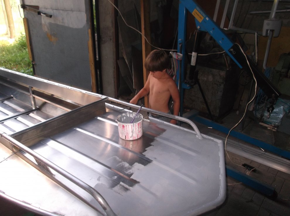

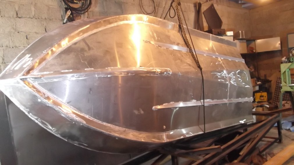

Корпус Джет-Багги 4.0 имеет свои "технологические нюансы"....он весь целиком резаный на лазере и гнутый по максимому, продольный шов всего один, можно применять в зависимости он назначения лодки разные толщины, от 2 мм до 4 мм. В" Лайтовом" варианте корпус можно сделать около 150 кг.

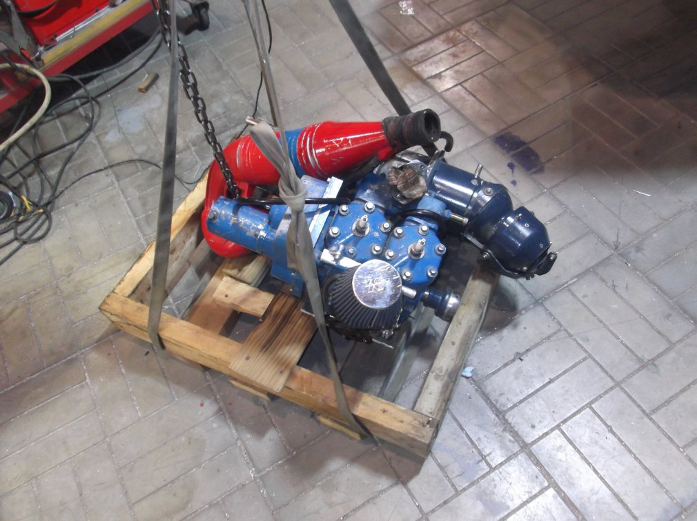

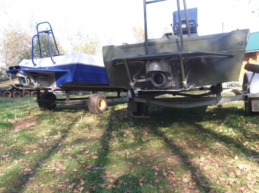

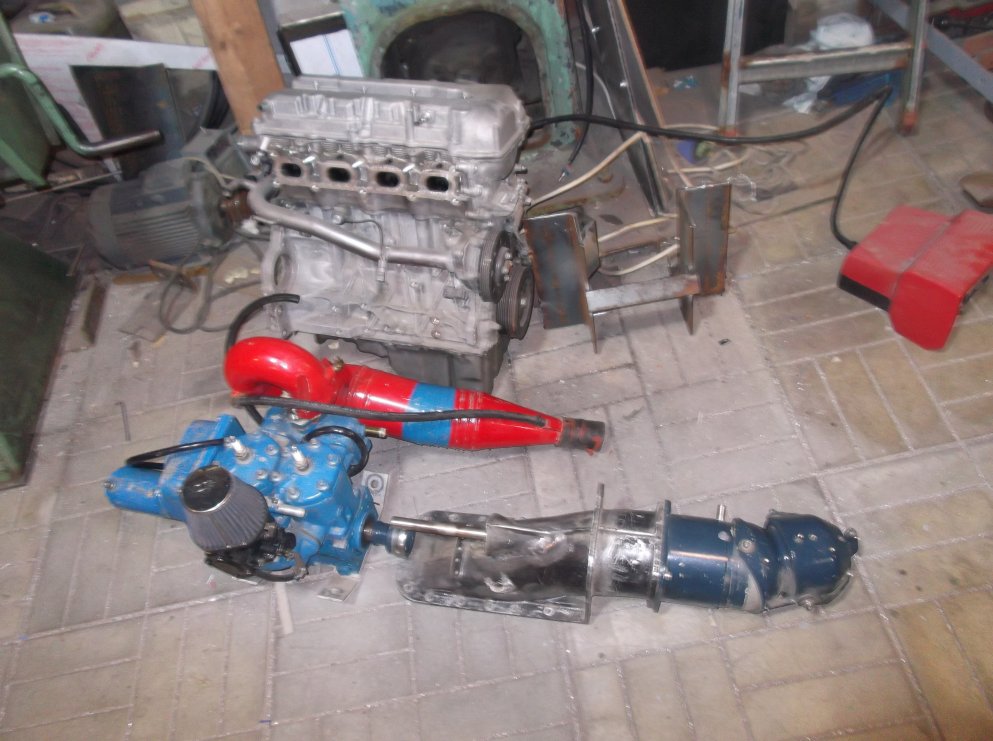

Вот принесли ультралайтовый комплект - 50 лс и ПРАВИЛЬНЫЙ водомёт Катран.
И это не копия всякого импортного фуфла,
На фотке рядом лежит мотор Сузуки М16А - он в своём классе (1600куб) не самый тяжёлый мотор....но двухтактник ну совсем "лайтовый" ;)
правда жрёт он не меньше Большого мотора....нуи пофиг - это же Докатка .. :roll:

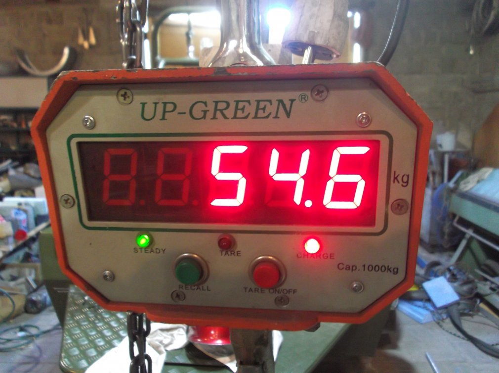

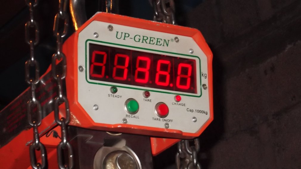

взвешивание "лайтового" мотора в комплекте с водомётом.
Это Комплектный Водомёт с водоводом в отличие от всякой лоховской фигни типа "вебер" ;)

вот корпус.... даже первый, не самый удачный, которые дебилы теперь копируют получился - 138 кг.
новый корпус - чуть короче, ватерлиния при этом длиннее....ну еще несколько важных изменений будет полегче , значит в "лайтовом варианте" буде меньше 200 кг ( полностью готовая лодка с двигателем но без топлива).
Новый корпус будет уже иметь уже другие обводы - на 4х предыдущих вариантах всё было замеряно и отснято в ускоренном режиме брызгообразование, при просмотре можно покадрово смотреть где чего "мешает воде".Ну и - гидродинамики еще не все вымерли, их подсказки самое ценное в работе по доводке корпуса.

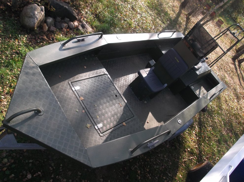

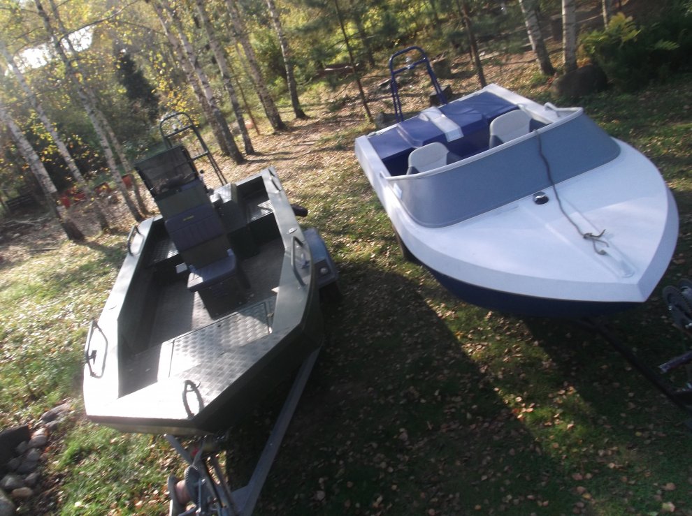

Джет-Багги 3.0 и 4.0
Что общего.
Стандартный лист 4000 х 1500 . Лазерный крой. Гибка на гибочнике с длиной ножа 4000 мм.
Сварено на одном стапеле. Моторы 1600 куб Сузуки М16А, Водомёт - Катран 172.
Крейсерская скорость 50 км час при 3500об максимальная - 72 км при 4900 об.
Расход - 12 л.час и 20 л час соответсвенно.
Стоимость обоих - 658 459руб (при курсе доллара - 67 руб)
Разница.
В компоновке корпуса.

Сообщение дядя Вася » 05 окт 2015, 21:21

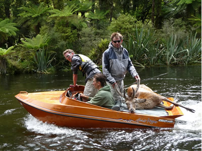

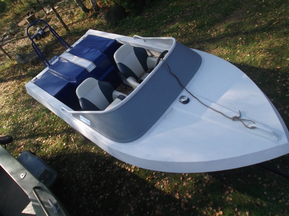

"Нью-зиланд стайл".
Красивая....прикольная....закос под загрницу для реальных пацанов - важно , бабам ннравицца.....
НО - ехать медленне 50 км час.... по речке не получается....а это значит можно не вписацца в поворот....большая осадка в статике....стартануть - можно только на плёсе с глубиной мин 0.5 м....Спать в лодке - не получается, грузить шмурдяк и канистры....хреноватто. :(
Бак - 70 литров ...дальность по керосину теоретическая - 150 км (вверх)
Мотор.... - тушка при убиении просто меняется и это стоит в маскве - 25 руб(само железо) независимо от курса доллара, моторов в маскве - НАВАЛОМ.
Водомёт - Отечественный, всё ЕСТЬ в наличии.Всякие мудовые поделки от вебера, дебильные копии от безграмоьных мудаков типа "барин и К".....это как вокзальная шаурма - не заслуживает внимания.
Амириканский рулевой редутор и трос - гавно, и это сейчас ....очень дорогое....гавно.

Сообщение дядя Вася » 05 окт 2015, 21:41

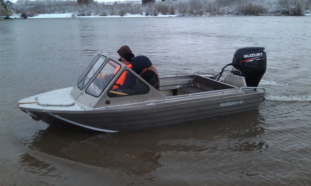

"Фантом стайл"...
килеватость поменьше.....выход на глиссирование... наносекунды , особенно с новым импеллером от Катрана.
Можно поставить палатку, устроить 2 спальных места, удобно стрелять на ходу с места "борт-стрелка", ставить и снимать снасти с носа любой длины...ну метров 200 легко даже капроновые....Легко взять на борт "десант" 4 чел, которые удобно сидят на борту....
мотор - избыточен для такой лодки.....если не нужно уходить от погони и не догонять.
Этот корпус - хорошо бегал с подвесником 25 лс. 1чел - 50 км час, 3 чел - 45 км час.
Вывод.
Лодка с такой компоновкой на порядок "утилитарнее" ньюзиланда.
Легко смещать ЦТ при езде с "матросом", можно откренивать, ставить в нос "вперёдсмотрящего" с шестом итд, ходить в полный рост по периметру лодки( со спинингом например)
Скорость в реальной жизни более 50 км - не нужна, единственный положительный момент что автомотор на оборотах 3500 жрёт мало и работает без "изнасилования"
Надо бы поставить водомёт около 25 лс. тогда будет расход около 5 л час.
Ну при условии - что это будет Правильный Водомёт, у которого ТТХ аналогичны винту.....а не сраную "улитку".
А такие водомёты - Есть. Я такой держал в руках.
Надо бы и лодку собрать с таким.

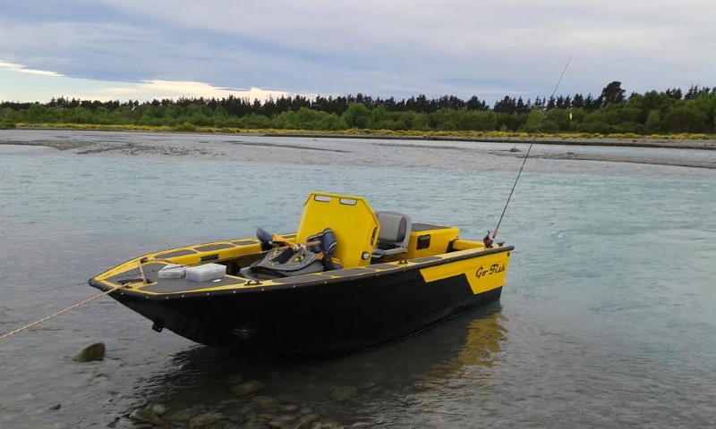

Вот красноярцы "наступают" на восточном фронте.... ;)
Молодцы ! Не ленятся снимать кино, а самое главное "забили болт" на эти многовековые предрассудки - "Лодка должна быть на ТРОИХ, и ездить при этом по ручьям" :D
Засада у них как я понял - полная зависимоть от импорта, иначе как обьяснить начальную цену 3х метровой лодочки от 800 000 руб.
Трёхметровая лодка как-то маловата для двоих одетых мужиков, уж больно "плотно" сидят рядом, ну и на всех роликах естественно - весь "экстрим" только в одиночку, оно и понятно ...

c коммерческой загрузкой как-то у "нью-зиланд" стайла....напряжённо получается.
Чудес - не бывает.
Фотки не передают всю атмосферу и нюансы этих "клоунских" трюков.
Если вода тёплая и "есличо" по звонку прилетит вертолёт.... ну чобы не по ;) куражится? :D
Возить свежую тушу на капоте...это похоже на цирк "дюсаллей"..
