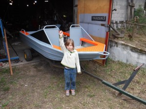

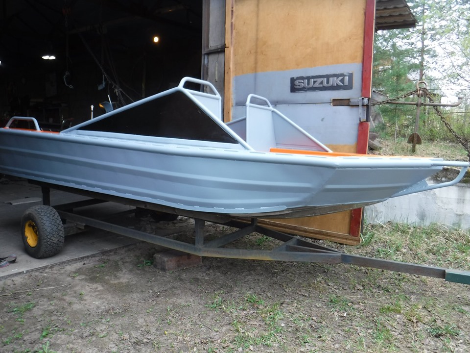

Вот это была копия.
НО - была опробована "технология". Все нарезано лазером, по максимуму согнуто на чпу-ушном гибочном прессе.
Главная заморочка - это было найти в одном месте - Лазер со стором 4 х 1.5 (под стандартный лист) и гибочник с длиной ножей 4000 и ГЛАВНОЕ - наличие "ножей" с радиусом 4-5 мм под гибку Ал.сплава толщ 3 - 5 мм.
Длина 3800 - получается от размера Стандартного Листа.
При такой длине и толщине листов - нет практически набора кроме пары кильсонов.
PS/ этот проект "пошел по рукам" благодаря одному "чмо", но он был косячный по выкройкам ,
все потом было доделано и сварены другие корпуса, они есть на форуме, повторятся не буду.

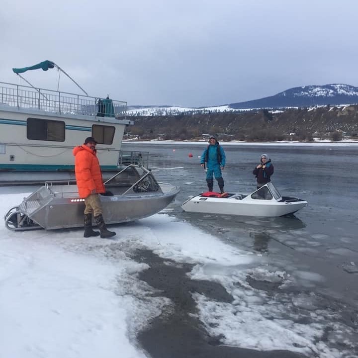

Джет-багги 4.
Сообщение дядя Вася » 08 фев 2020, 10:39
Это канадские - они чуток доработали под свой климат, и по моему гарабит по ширине стал под 2х человек в "телогрейках".
Но - при такой длине , и "остром носе" ноги не куда протянуть, и рюкзачок кинуть некуда.Багажник на капоте - все надо хорошо крепить , "найтовить штертиком".а если забыл - огнянулся, и "мурашки по спине" - а где Рюкзачок???? :D
Но по корме - уже правильный кринолинчик, прыгать в лодку с кормы, а с удочкой можно сидеть на капоте ногами на кринолине - это удобно
По опыту - просто носиться "туда-сюда" как деревенский дурачок по деревне на мотоцикле без глушителя быстро осто.....дрючит. ;)

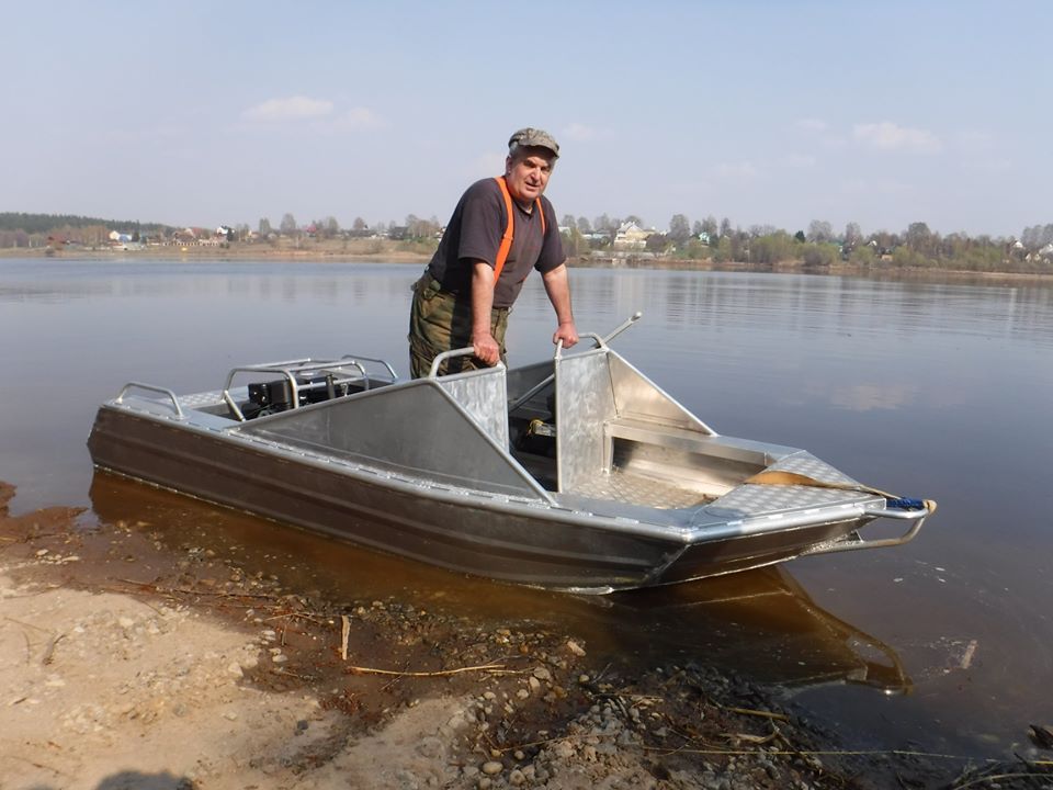

Джет-багги 4.
Сообщение дядя Вася » 08 фев 2020, 11:00

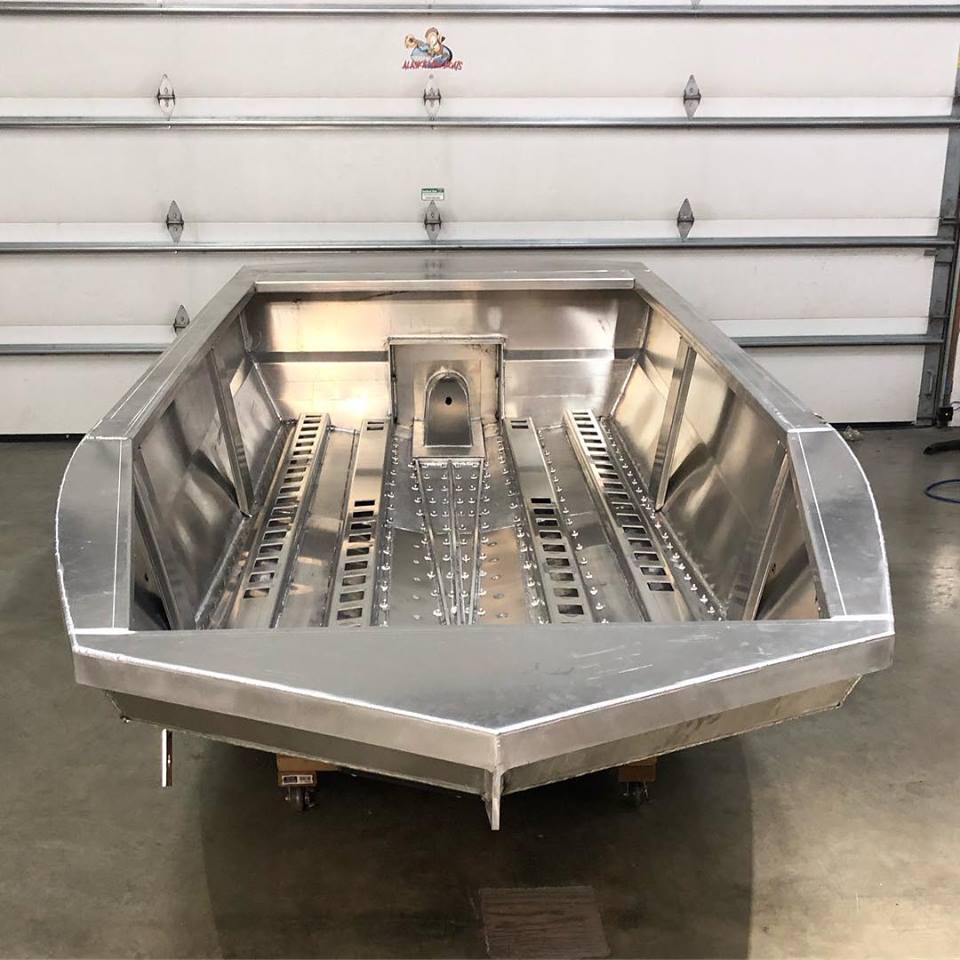

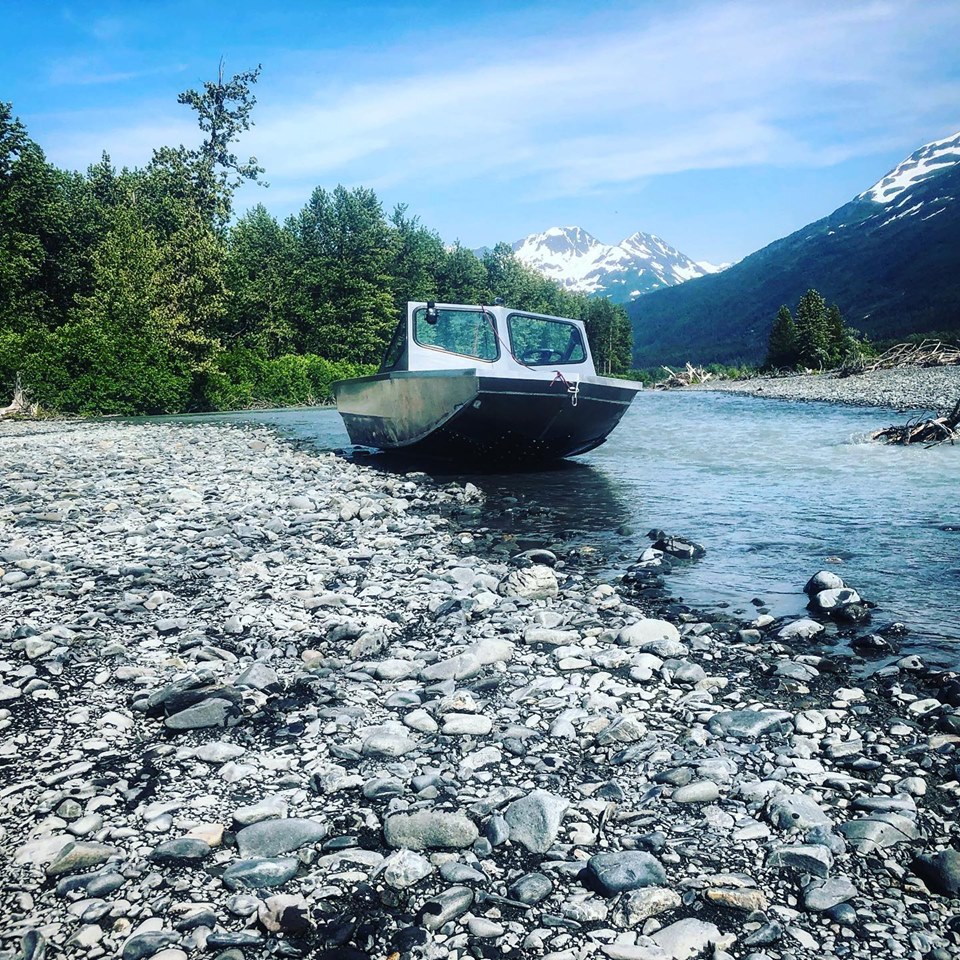

Вот аляскинские .
Эти самые самые "утилитарные" - это моё личное мнение.
При такой форме два больших " плюса" - носовой кокпит (он же может быть багажником).
и по обводам - такой корпус практически не брызается в повороте (нет изгиба скулы в носу) , более плавные линии батоксов в носу.Это все видно на ходу. Есть видео "импортных проектов" - там видно как корпус по гладкой воде по прямой , пускает огромные "петухи"....
Была еще одна лодочка , не помню чья, по моему зеландская - был сайт какой-то фирмочки, там очень умственная лодочка была в такой компоновке. Но сайт пропал. Картинке распечатанные где то лежат в папочке в моём архиве.

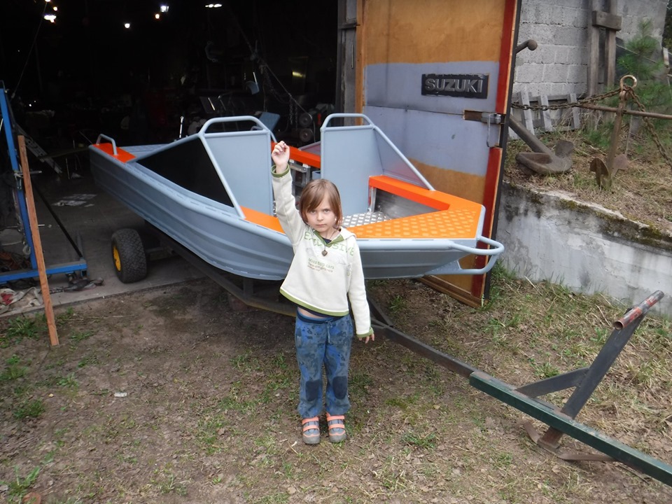

Джет-багги 4.
Сообщение дядя Вася » 08 фев 2020, 11:12

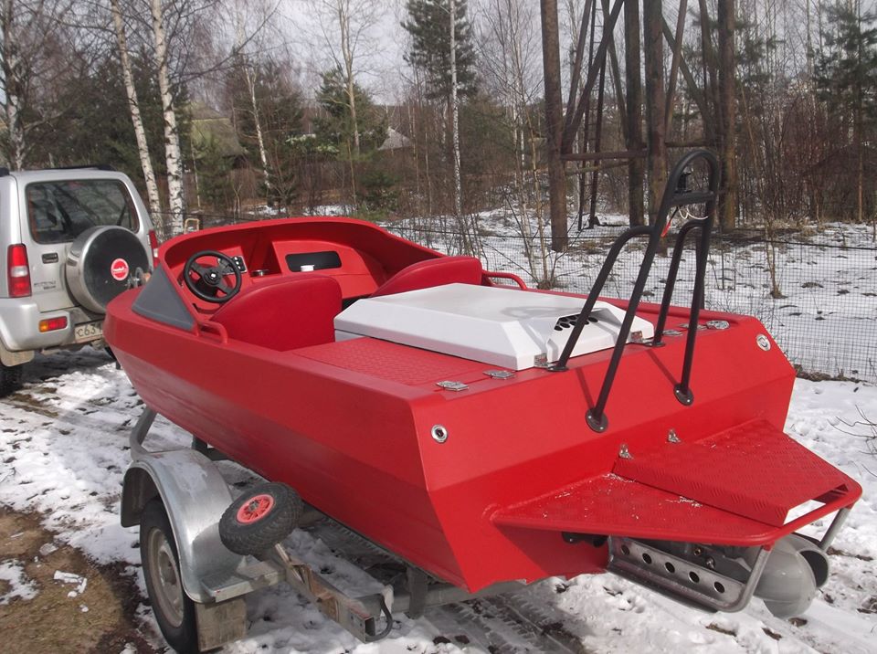

Вот так ПОТОМ дорабатывался мой "джет-багги" - не хватало утилитарности.
Поэтому за десять лет кое-какое понимание "накопилось. ;)
