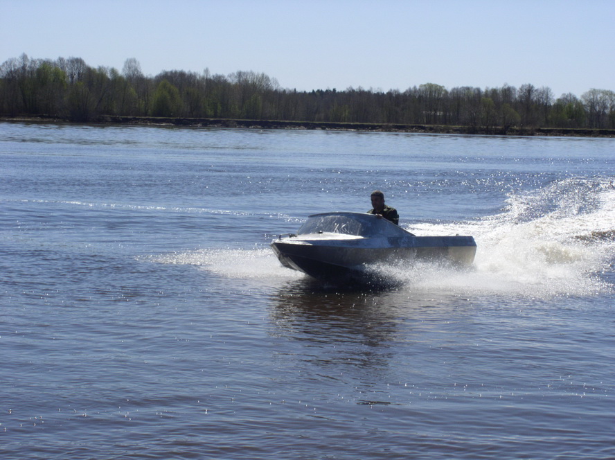

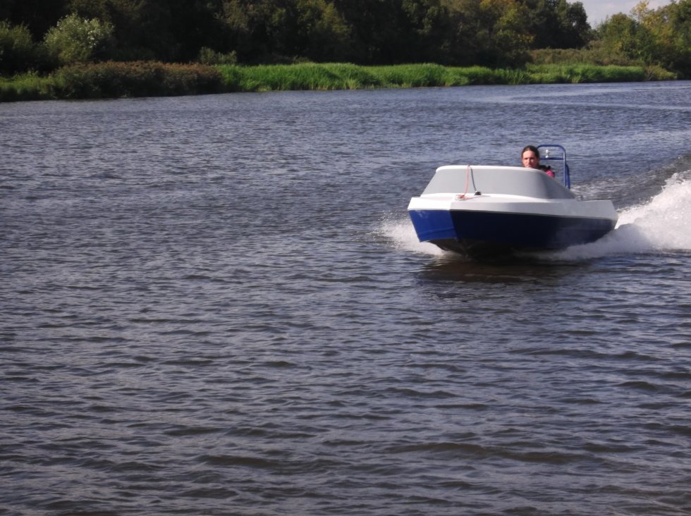

вот смотрю фотки сделанных лодок - хорошо видна разница в обводах версии 1.0 и 3.0 последний уже не брызгается вперед.
Все брызги - это" потери мощности", чем их меньше тем удачнее корпус,я так считаю.
Теперь-надо уйти от носовых брызг в поворотах....это уже будет версия 5.0.

"дельфинов" - вроде нет, скорость - чуток возрастает если ЦТ сместить в корму, но при этом -старт херовый, а то что на ролике 3 чел на капоте - при разгоне нужно было чтобы 1 чел. ушел в нос а после разгона -обратно на капот. ;)
Маленькая лодка - чувствительна к Правильной загрузке, для нее очень важно -где расположены Самые тяжелые Агрегаты - Мотор, Водитель, Пассажир....ка. ;)
Также - очень важен момент инерции относительно вертикальной оси. Поэтому "улитошники" не могут сделать маленькую лодку с мотором 50-90 лс.
