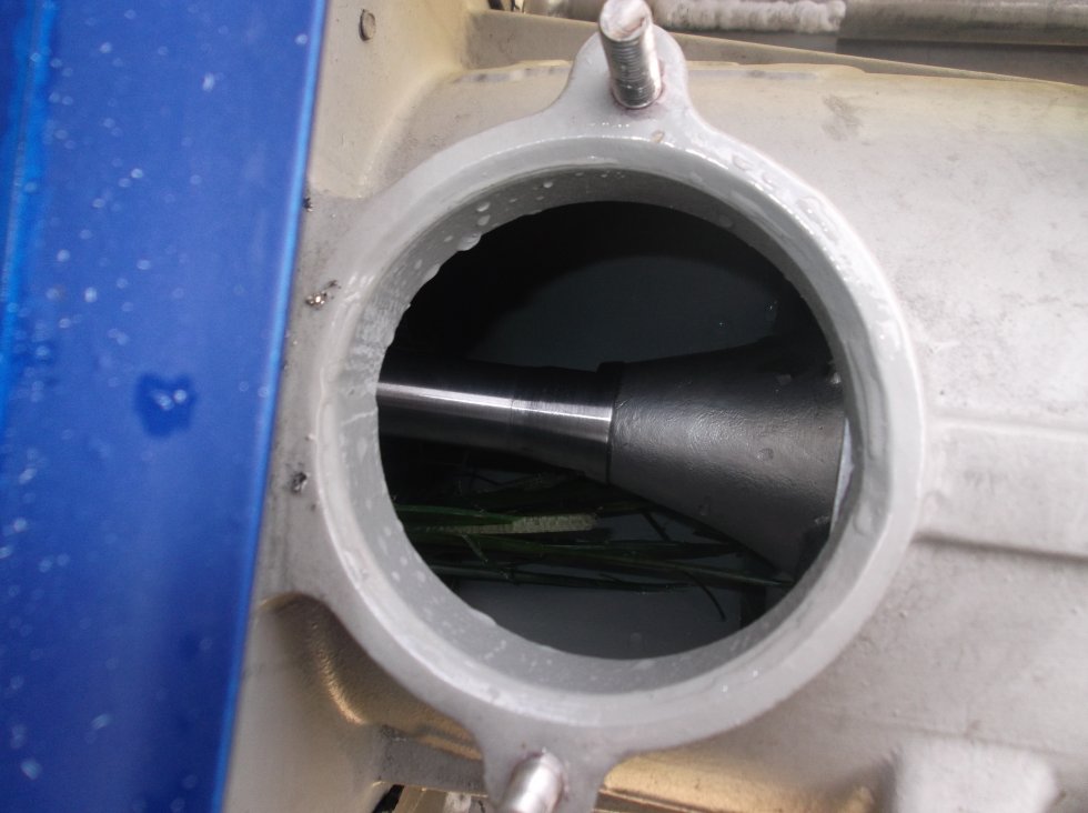

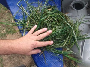

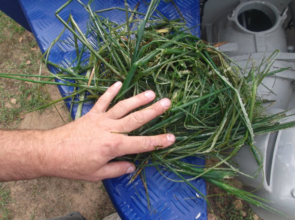

Пока тепло - пробуем разную травку.
Приятно удивило - с такой копной НА решетке (нижний снимок) лодка едет 40-43 км час и обороты 3300-3500, дальше...."срывается в штопор".
Вал при этом -чистый. Изучение травы - показывает что кувшинки пофигу, а крепкие волокнистые растения виснут на решетке.
Из люка - всё достаётся а проще палочкой вытолкнуть обратно, операцию реально сделать на воде или около берега - это проще.
Есть опасность - смайнать барашки крепления лючка.

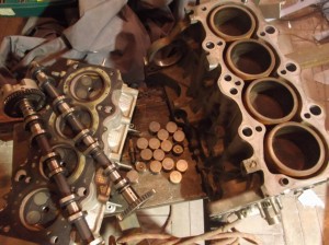

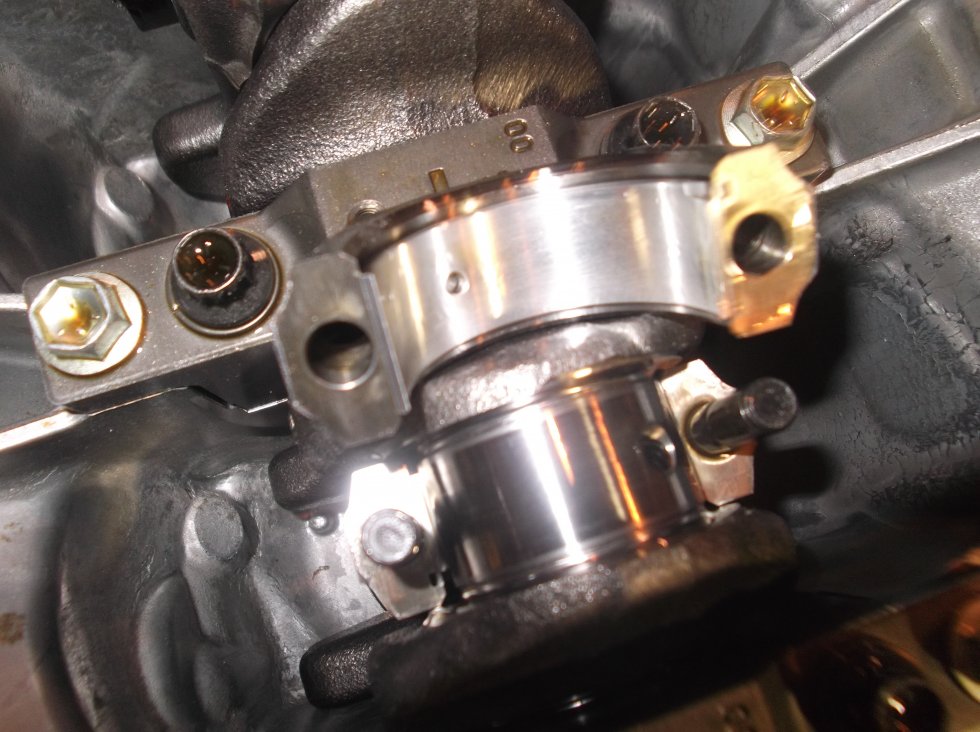

Дошли руки разбрать (продефектовать) запоротый мотор.
История такая -минут 15 ехал с перегревом , кипел, пока не заглох.
Причина-недостаточное количество жидкости во втором контуре. Приборы, датчики-всё работает...
в чистом виде......"человеческоолигофренический фактор".
Предупреждал -что надо на малых проехать пару минут и долить. Так как менял патрубки и сливал жидкость.Ну да ладно. Проехали. Ставить электрошокер в сиденье - всё равно не буду.
В результате перегрева -повело головку, и жидкость забрызгивала свечи.
Всё остально-без видимых признаков износа, нет ни надиров, ни люфтов,ни синевы на вкладышах.
Отвез мотористам - подтвердили мои "догадки"
Шлифануть головку -и мотор рабочий на 100% без ограничений.
После этого случая-еще больше "зауважал" Сузуки М16А а также глубже стал понимать поговорку - "Чем больше узнаёшь людей тем больше начинаешь любить собак".
