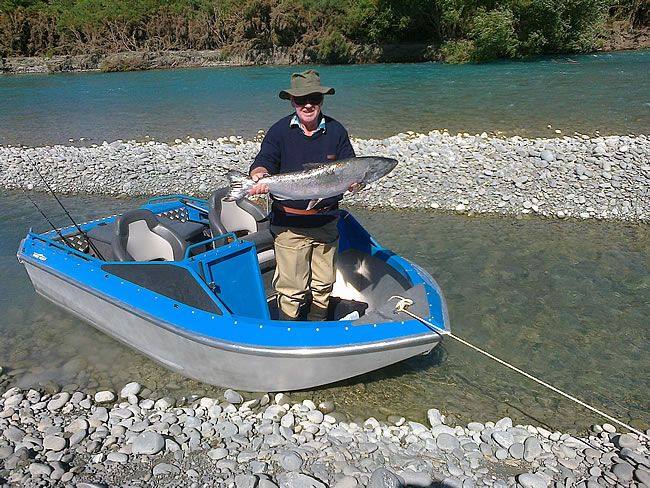

Тема изначально была про " Джет- Багги."
Начиналась она - с копирования зеландских лодочек "джет-динги".
Глаз зацепился за их простоту и технологичность.
Серийно - они не строились , НО -кит комплект в Гаражных условиях для корпуса сделать не реально, так как для него нужен лазер со столом 4м и гибочный пресс такой же длины.

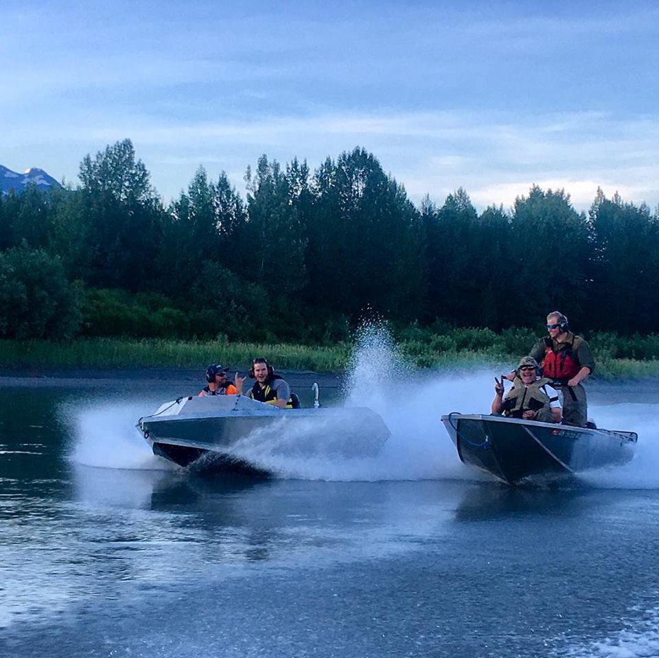

Все сообщения- по твоей теме :P Затрава- 1-я Фотка-два летящих багга.

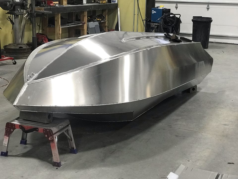

Плюс -фото твоего днища.
Потом, я лично не слышал ответа на мой вопрос- как ты оцениваешь СВОЁ днище на 3-ем баггере? (Второе фото). Есть-ли там лыжа? :oops:
Сыну- респект. Название прижилось, потому-что интересно сложился веник востребованных ощущений: Понтовость; Эзопов язык; Краткость;(сестра таланта); главное слово водомётства-"Джет" и спортпустынное слово "Багги"- и , всё это - В одной рюмке! ;)

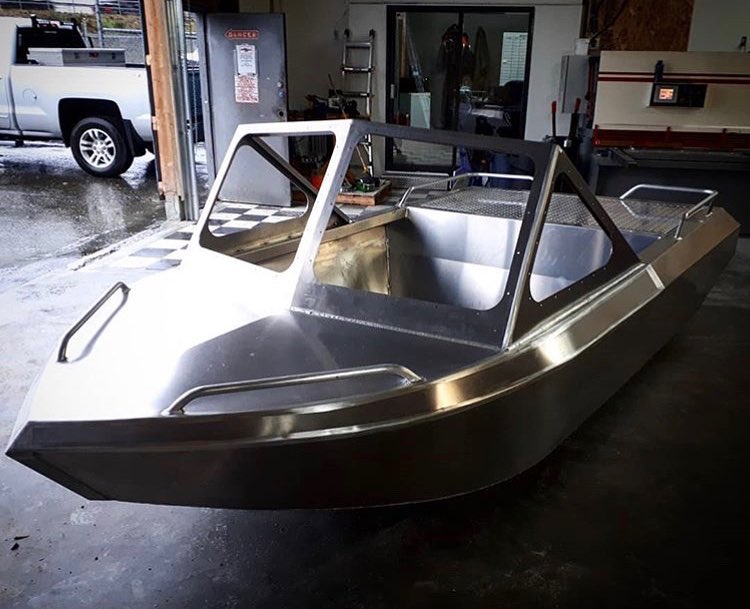

ANP писал(а):Изображение
Это што такое?)
Вряд-ли этот корпус с переделками- осуществил надежды изобретателя.
Тут всё веет неоконченностью замыслов.
Вот точно отработанный корпус с реданом и лыжей, и вентиляцией редана, и высотами реданов и лыжи. Высокотехнологичный корпус соединённый с промышленной эстетикой!
Кто хочет летать- копируйте этот корпус. Сто пудов. Не сомневайтесь.

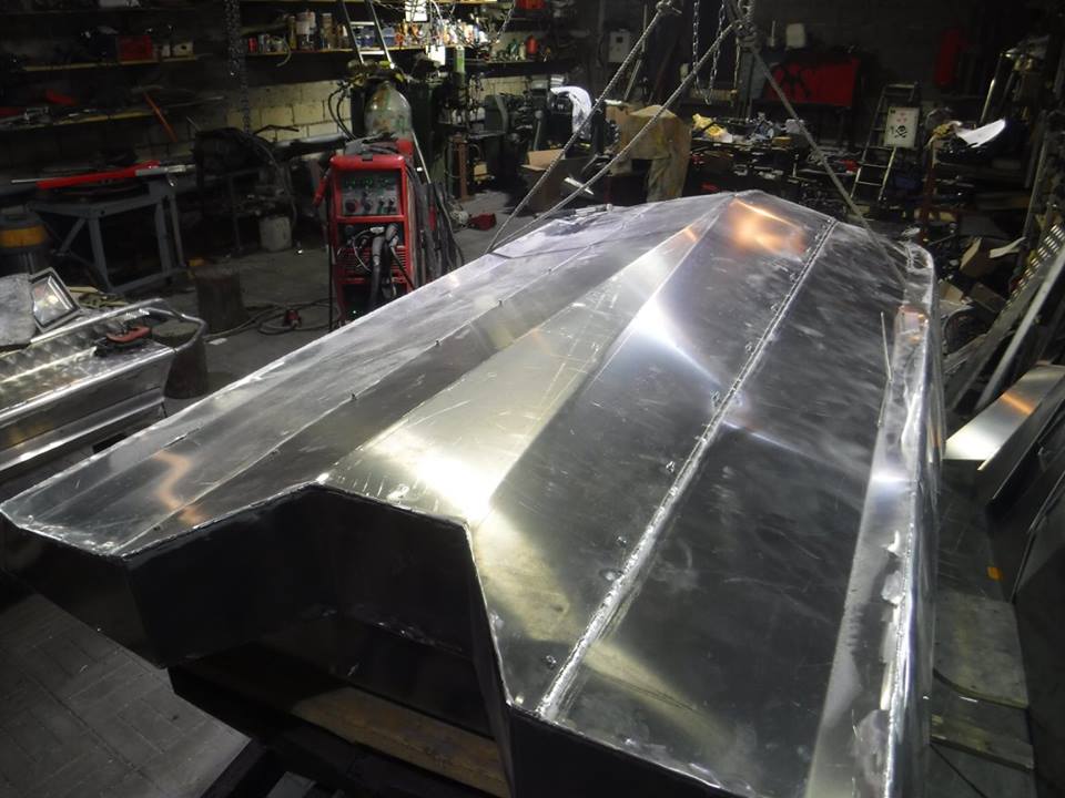

Потом, я лично не слышал ответа на мой вопрос- как ты оцениваешь СВОЁ днище на 3-ем баггере? (Второе фото). Есть-ли там лыжа .
Отвечаю .
1. Оцениваю как правильное , технологичное для Амг.
2. Лыжа есть. Фотку поищю.

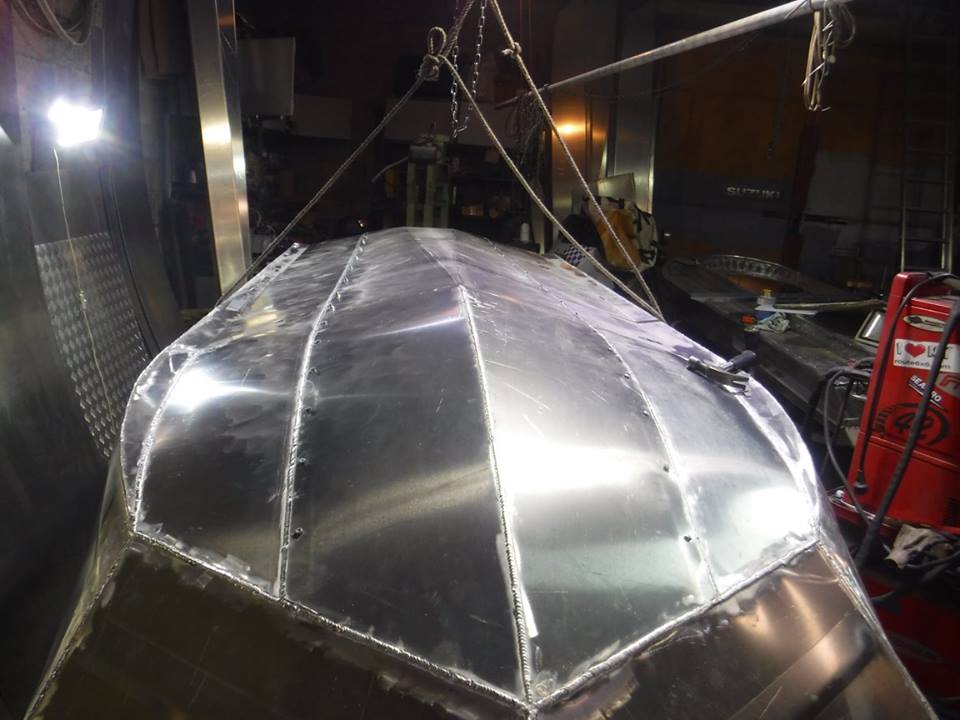

дядя Вася писал(а):Потом, я лично не слышал ответа на мой вопрос- как ты оцениваешь СВОЁ днище на 3-ем баггере? (Второе фото). Есть-ли там лыжа .
Отвечаю .
Василий, ты не обижайся. ;)
1." Лыжа есть. Фотку поищю." " чуток отматать назад."
Кому, Василий скажи , здесь - надо искать и отматывать? :D Предположу , что-только мне :P :D И я-это постоянно-делаю. Для других , я например-повторяю и повторяю фотки в своих сообщениях, типа-одни и те же , это я делаю, чтобы ленивые форумчане, если они , вдруг есть- не испытывали-ни малейшей нужды отматывать и искать. :D Всё им под нос!!! Сколько раз пишу про"Что-то"- столько и им -под нос. Хотя, конечно это вызывает некоторые трудности. :)
У тебя, ВАсилий -фотки(ну может и не все) больше скрывают, чем раскрывают. Больше всего, я усвоил- как выглядят вылетающие откуда-то- расчленённые лягушечки :D :D
2.Вот твои фотки: слева катерок- лыжи не вижу, хотя различаю -пару продольных реданов(вроде.)
Справа, где катерок в "кроях" -вижу чётко-лыжу :) . На мой взгляд -коротковатую . Там, где она-зело нужна- ПОД пилотами, её уже- практически-нет.
Или так кажется?
А, вот это -то место, под пилотами- которое и надо поднимать! Иначе, задний конец лыжи, будет задавливать нос и Создавать видимость устойчивого движения. Успокаивать конструктора.

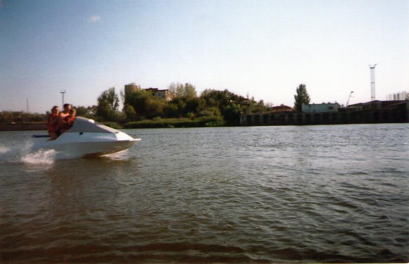

Вот ЕЩЁ раз приведу фото(чтоб не отматывать) доводки корпуса "Войны"-где он идёт ВЫСОКО на переднем, поперечном Редане, хотя весь народ собрался Впереди.

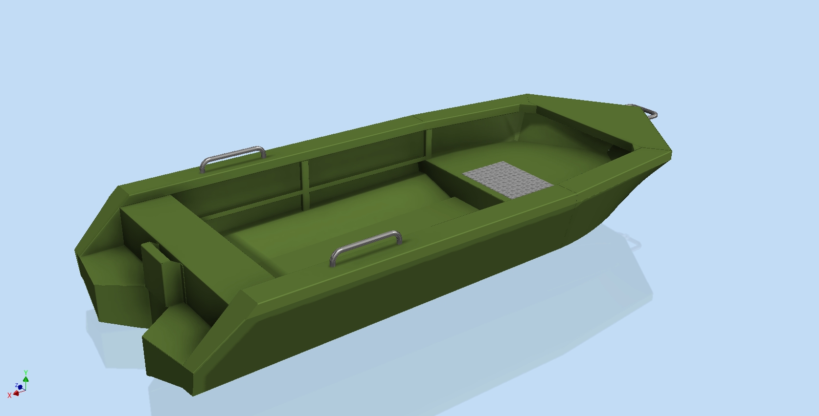

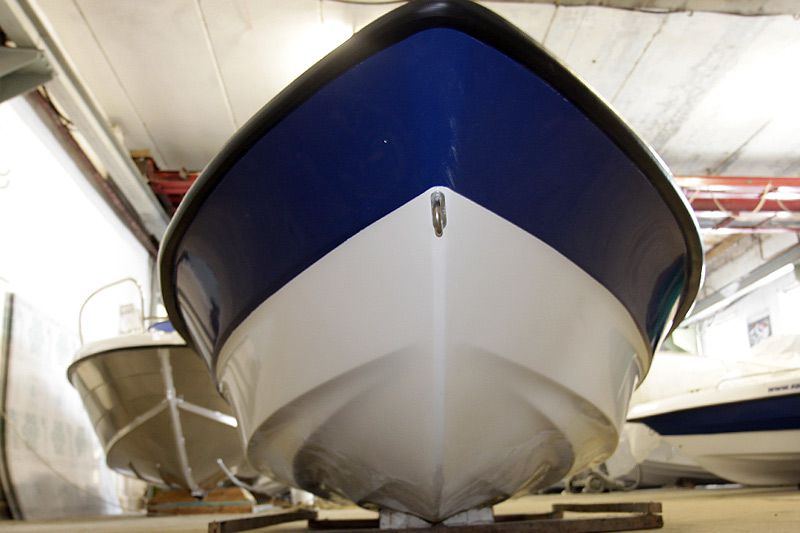

3. Вот этот корпус(фото внизу) -не твой Багги?? Я думал, что это багги-3 :oops: Там никакой лыжи нет. Типа-а, может её и не надо :)

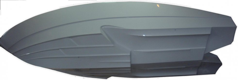

Вот можешь, фантазийно (мысленно)(вот это будет интересно нам) обдумать : Как сделать, вот такой корпус. Это -многоступенчатая лыжа -на фото. Отлично подойдёт для Багги. Он создан для толстых и коротких катерков. Если приглядеться, то это "Вариация" высокотехнологического корпуса(который я привожу выше(похож на Кочевряжистого кота)). Проще-но, ничем -не уступает.

(только отогнуть-бы "полки" -пару градусов в минус, как на фото-можно "прямее" :oops: )
