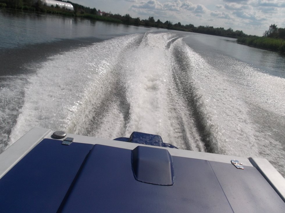

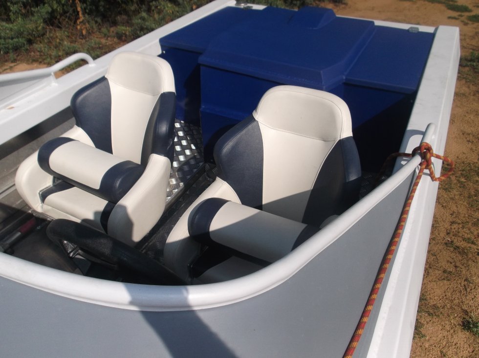

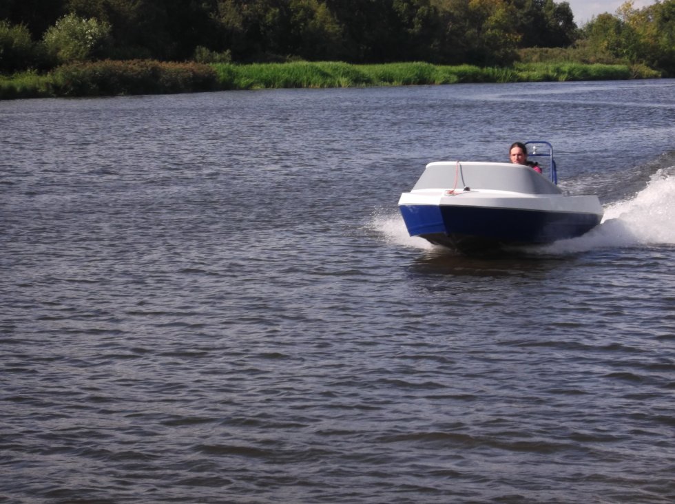

Джет-багги 3.0
отличается от версии 2.0 - внесены изменения в корпус, мотор, водомёт.
бегает в тестовом режиме так
3700 об - 55 км час - 15 л час
4500 об - 69 км час - 21 л час
от загрузки - практически не зависит.
Мотор -М16А Сузуки водомёт - К-172.
Ищю монолыжника или вейкбордиста (со своими лыжами)- для испытаний пока вода тёплая..
В сборке версия 4.0 в мозге - готова 5.0 :-))

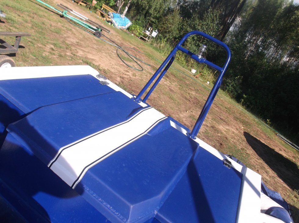

Докрасил мачту, можно катацца.

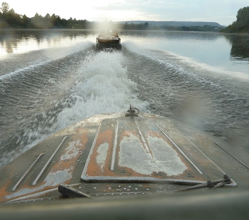

Сообщение doom-63 » 19 авг 2014, 10:54
Не просто в струе,а в буруне впереди идущего водомета.В нем очень турбулентный поток с большим количеством воздуха-белая вода в порогах просто оддыхает.
Проверил бы сам,но катрана нет рядом.На видео мож плохо видно,гляди фотку.
