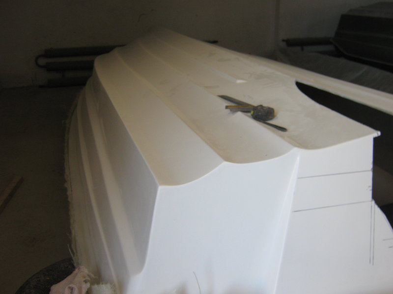

На моём бывшем белом катерке, я говорил, была ступенчатая лыжа или , типа-несколько лыж -разной ширины и типа-на разной высоте. Фантазийные решения.
Но, несколько увеличивают поперечную остойчивость за счёт большего обьёма ступенчатой лыжи , по сравнению с В-образностью и заменой ступенек -просто продольными реданами-не имеющими водоизмещающего обьёма!

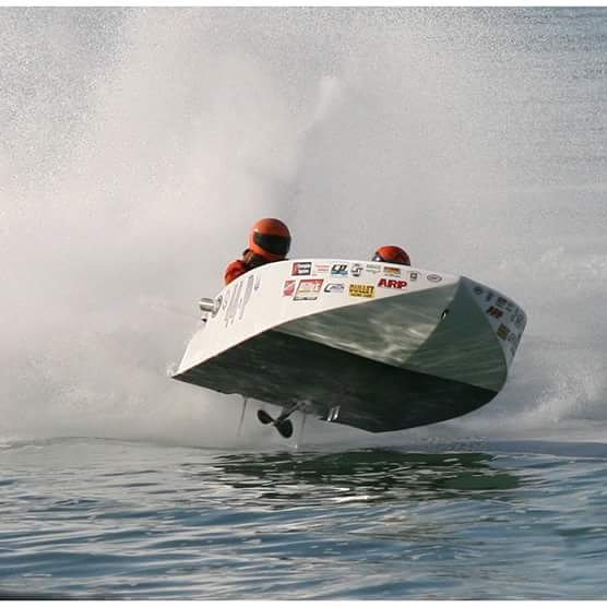

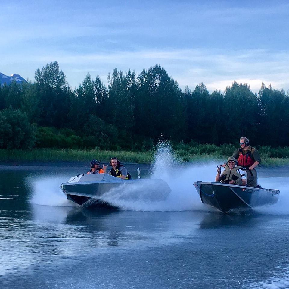

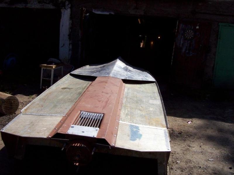

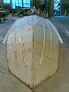

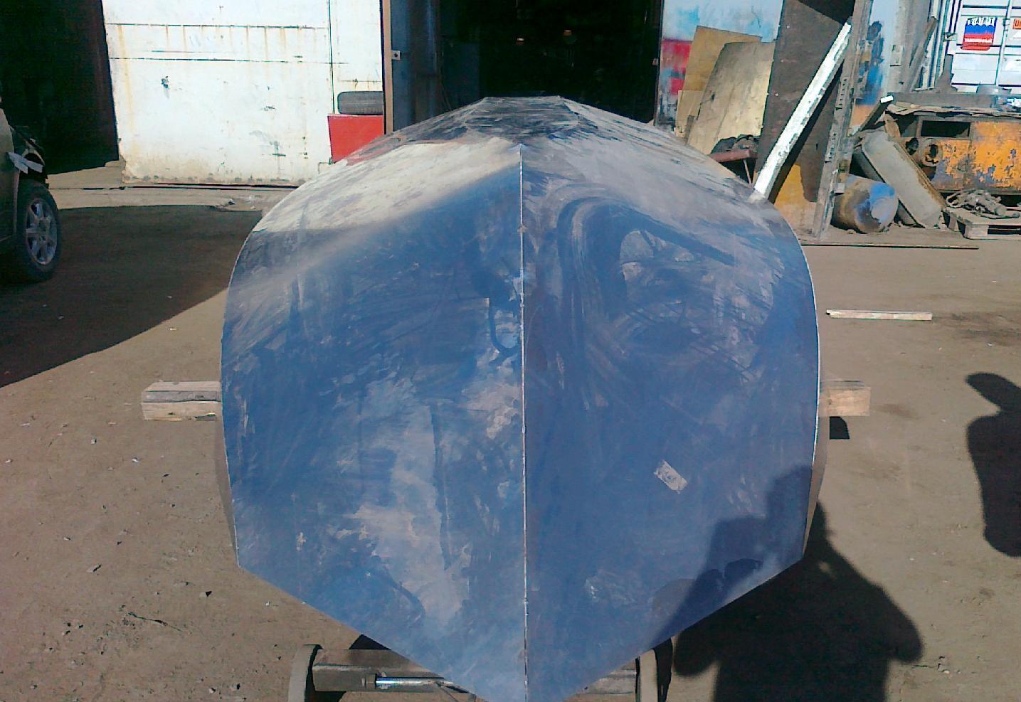

То есть посмотрите вот на эти корпуса(фото) с лыжей. Можно , по наитию и по прочитанному выше , что -то сказать:
Например- кажись -Узковата(в основном); для этой лыжи надо мотор в 1000 л.с.; а, это , что за Фигня(?) ; да нет тут-никакой лыжи и тд. Начали:

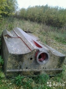

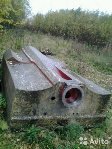

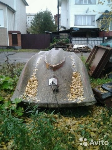

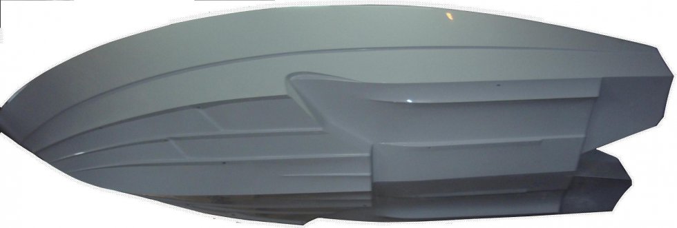

Вот кульминация, как обещал- Фантазийная "Зимняя Радужная Без Дождя", где действительно Человек ДУМАЛ, стаскивал всё в Норку и ДЕЛАЛ
Я люблю -Такие Фантазии! Это из Авито. стоило, вроде-30000 р. Но, продавал -явно не Строитель. ;) (может внук?(внука)).
Конечно ВЗЯТЬ не решишься- но, мерещиться будет-всю жизнь.!!!
Особенно вид Спереди! Между прочим -если стилизовать Андрей, то приглядись -это твой катерок из Видео(!!!)(который скачет по Окружающим). Заметь-есть все атрибуты .
А, чуешь Фантазию:
Катерок разгоняется-жи-жи-и-и-и, приподнимается над поверхностью воды, выходит на Лыжу, которая -как две капли воды похожа на другой маленький катерок, типа катерок садится верхом на гончего "товарища" и летит над волнами, покачиваясь на носовых скегах и кончиках транца! И сам брат-ему- не сват!!! :P
Аж, дрожь берёт. :shock:

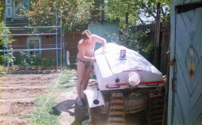

Но, конечно, такие варианты в жизни-бывают и есть-более Кочевряжистые ! больше функций в одном фужере.
Как и в этом Коте! :P(а, был, помню-Шлюпкой!)

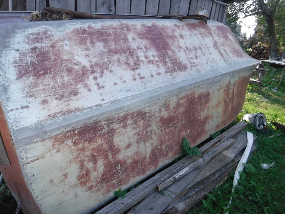

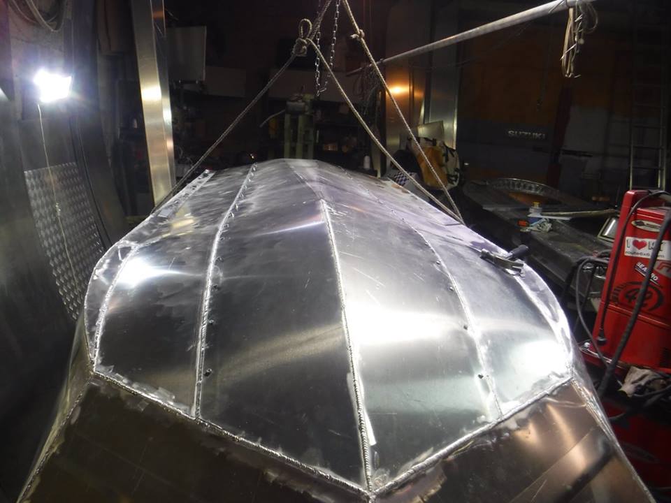

Это што такое?)
Re: Джет-Багги 3.
Сообщение stalker » 02 дек 2018, 07:25
ANP писал(а):Изображение
Это што такое?)
Лодка Прогресс , с поперечным реданом.
