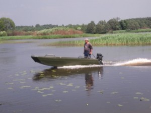

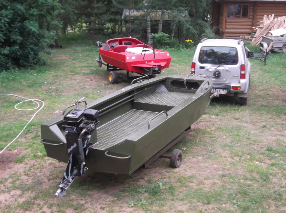

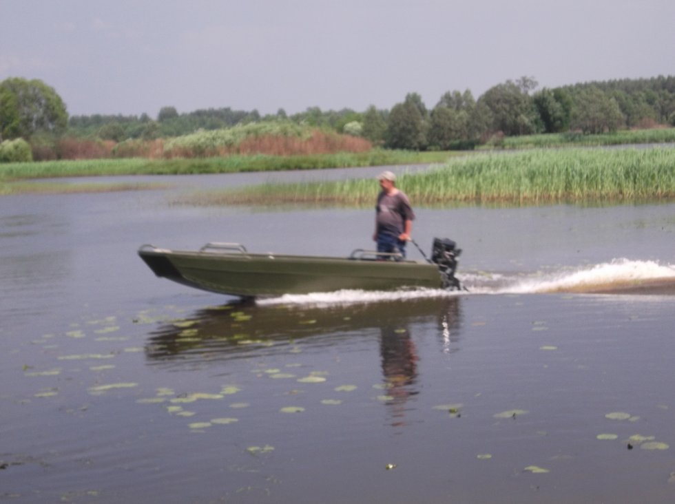

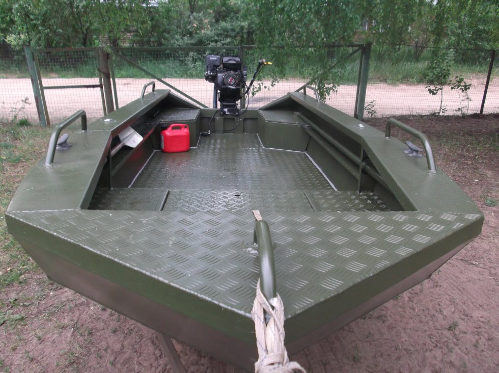

Лодка обкатана под разными моторами , с винтовой антикварной Ямахой-25 (1977г) бежит около 50 км час.
Набор-джетбаговый, толщина днища - 4 мм, можно еще добавить накладочку как на Джет Багги - будет 8 мм по килевой зоне.
Водомёт-только К-172 (последняя версия), мотор -ТОЛЬКО Сузуки М16А ну еще можно 21126.
