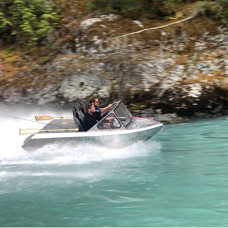

Я же вначале еще написал "Джет-багги"должен быть N и S ;)
Cевер (Карелия, Кольский) - это одно.
А Средняя полоса - другое, речь о Экстримальных речках.
По большой воде (с топляком , поддонами , и большимим перепадами уровня) - конечно умнее ставить стационар японский и водомёт.

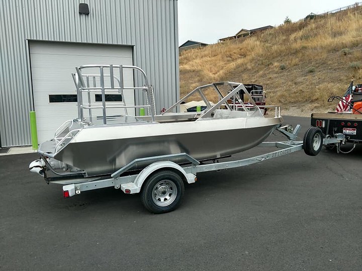

Сообщение дядя Вася » 23 авг 2019, 09:27

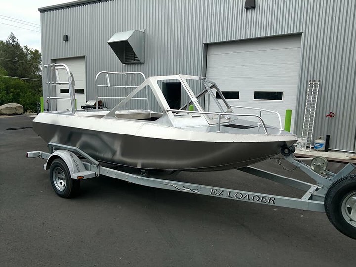

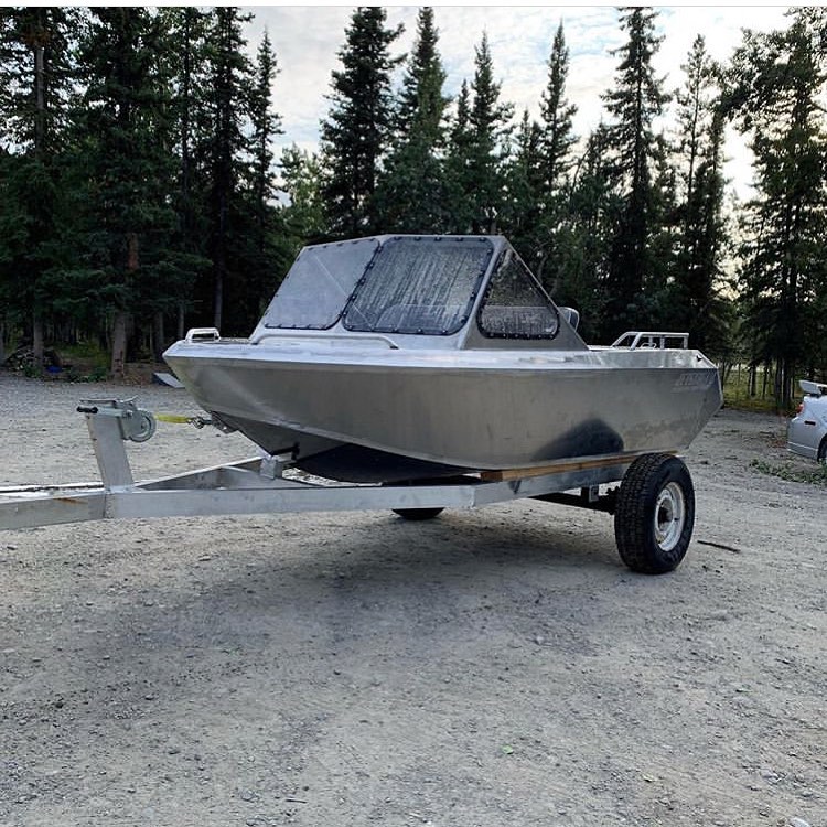

нашел случайно в тырнете.

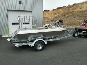

Это мой "Джет-багги" 2 доработан - сделан носовой багажник , по видимому носовой блок плавучести удалён , в тексте было написано что еще установлен отопитель (обдув тёплым воздухом ног).Лодка была на Севере.
Мои догадки, что это лодка не для больших экспедиций в общем то подтвердились. ;)
Но вот когда делается лодка 5-6 м , с автомотором и с компоновкой "кабриолет" для Севера вот это мне совсем непонятно - экипаж в зимних шапках, химзащите и с синими носами....это наверно какой-то Обычай.
Автомобилей "кабриолет" по моему на севере маловато, ну может быть "уазик" со снятым тентом - для стрельбы с машины по глухарям. ;)

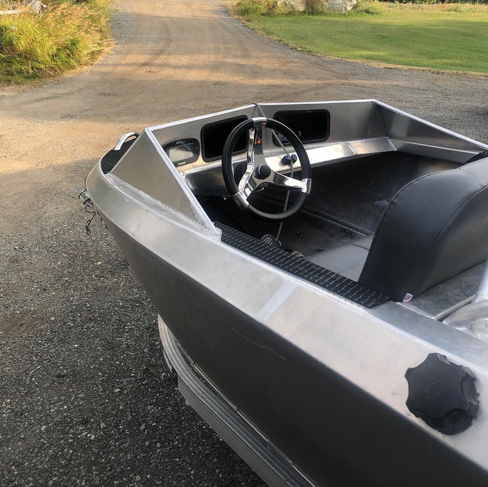

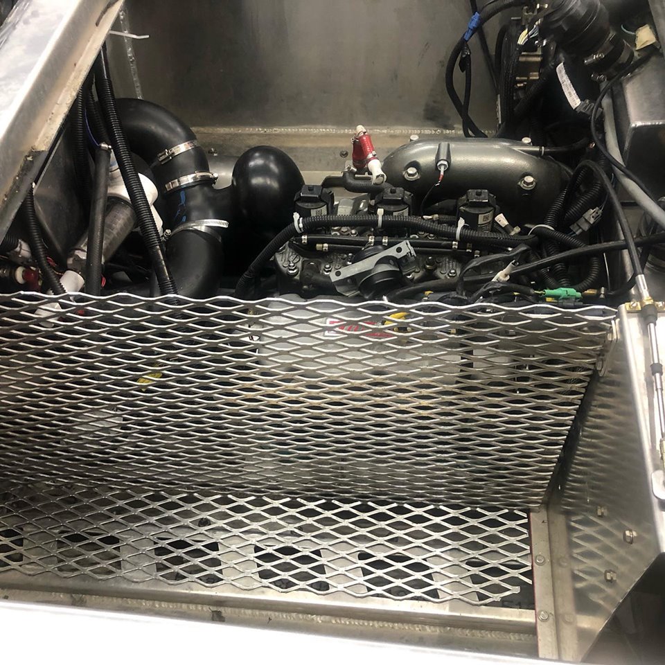

Канацдцский.
правельный ультралайтовый 2х цилиндровый двухтактник.
Жрет конечно много, но лёгкий...падла.

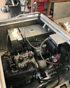

Пересмотрел стотыщ фоток и видушек.
Прихожу к выводу - самый правильный мотор на такую лодочку
2х тактник 2 цил. а практически ОДИН сейчас - 800 куб Ямаха от гидрика . 80 лс
Легче мотора не вижу.
ВЕС, это главная состовляющая проходимости такой лодки.
(и спорить не собираюсь) ;)
